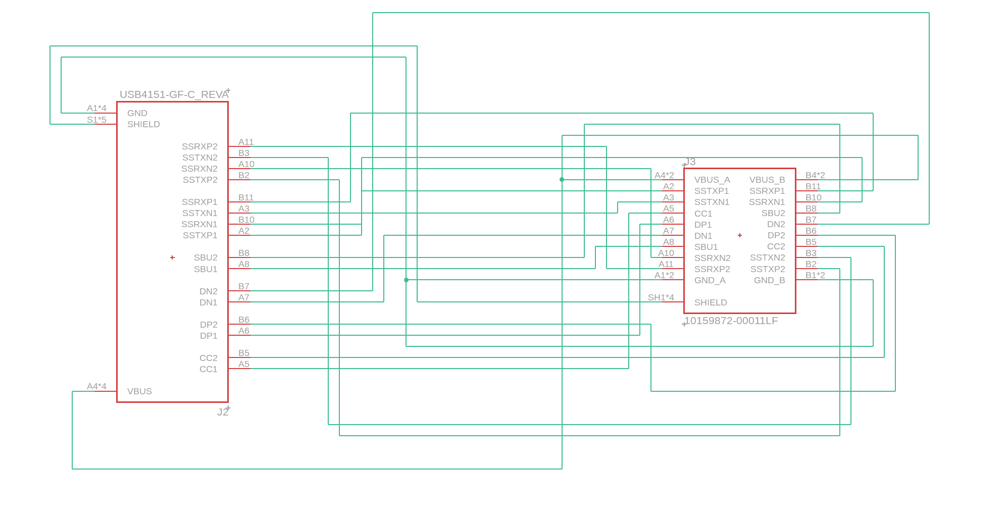

ich entwickle mir gerade eine Adapterplatte für USB, eigentlich werden
die PIN s nur durchgereicht. Genügt es wenn die zugehörigen Pins
miteinander verbunden werden, oder geht das schief? Auf der
Verbraucherseite befinden sich später nur Geräte mit wenig Leistung.
Kann ich mir ein paar Adern sparen oder werden alle Adern benötigt für
3.2?
Grüße
von Flip B. (frickelfreak)
Was willst du adaptieren? Zumindest in den Datenleitungen ist auf die
passende Impedanz zu achten, keine abzweigungen! Auch Paralellschalten
von USB-Devices kann nicht funktionieren.
Zum abgreifen von signalen zu messzwecken, wie auch zum adaptieren
unterschiedlicher Buchsen empfehle ich immer Päärchen aus eine
eingangsbuchse und einer Ausgangsbuchse, keine Abzweige.  Dazwischen
Testpads anzubringen oder hochohmige messabgriffe sind ok.
Tipp: editiere dir die Schaltplansymbole auf identische Pinanordnung
unter beibehaltung der pinnummerierung, dann einmal spiegeln. Macht den
Schaltplan weniger fehleranfällig und lesbar.
Möglicherweise eine Falle: Einige Steuersignale sind im Kabel Gekreuzt.
Schaltest du zwei kabelstrecken über 1:1 belegung der Buchsen zusammen,
hebst du die kreuzung auf. (Ähnlich Crossover / Modem-Nullmodem)

Die USB-C sind als Verlängerung zu sehen nur ich verändere die
Orientierung Richtung Gehäuse.
Die Beziehung ist 1 zu 1 also J1 geht zu J4 und J2 zu J3

Ja die Leitungen sind 1 zu 1 verbunden zu mindestens war das meine Idee.
Kann ich mir Leitungen sparen, werden für USB 3.0 evtl nicht alle
benötigt ?

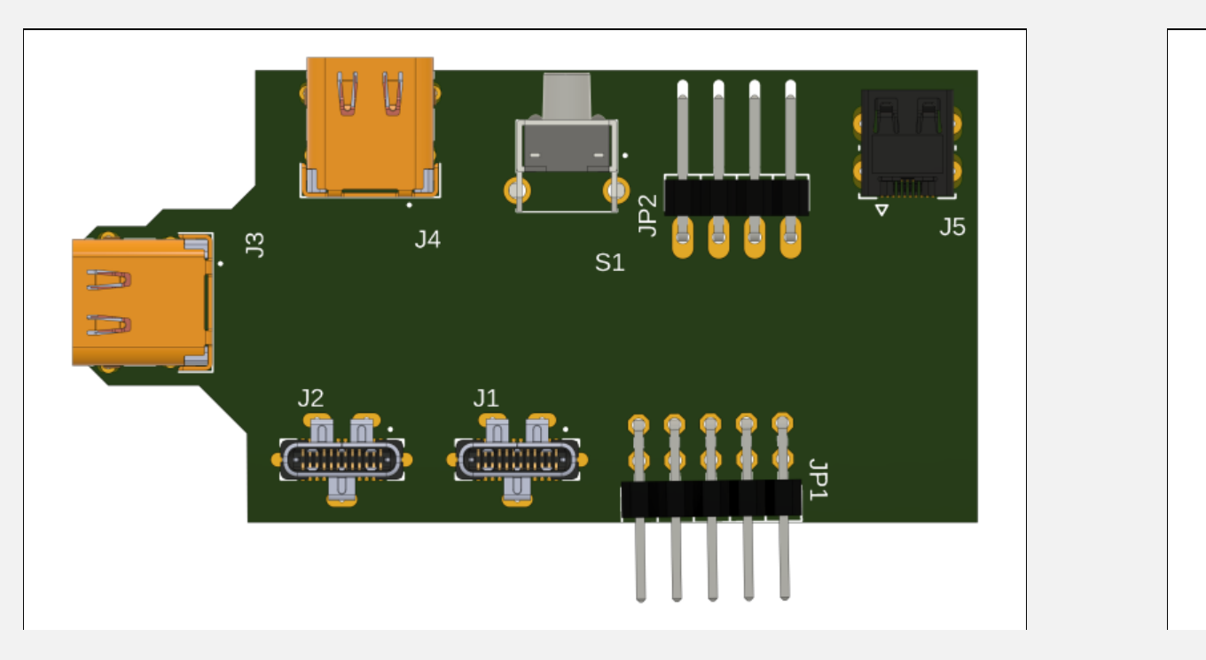

J1 und J2 sind also Stecker, die direkt in ein Gerät gehen? Ich ging von
Buchsen aus und damit Kabel auf beiden seiten. Das bedeutet natürlich
1:1 Belegung. Lässt sich das überhaupt an ein Gerät (Laptop/Tablet/Hub?)
stecken mit JP1 im Weg? Leitungsimpedanz muss natürlich beachtet werden.
J5 ist auch USB und geht ins Nichts? Wir (Ich) wissen nichts über Dein
Projekt und deine bereits getätigten Überlegungen. Mit Buchse-Buchse
würde es wie schon erklärt nicht funktionieren, daher erzähl mehr zum
Einsatzzweck.

(siehe Foto) kein Problem.
> Einsatzzweck.
J5 ist nur ein Dummy und wird später wieder entfernt dient gerade nur
als Platzhalter für irgendwann.
Es wird nur das Männchen zu einem Weibchen umgeleitet damit die
Anschlüsse an den richtigen Gehäuse Seiten liegen.
Tatsächlich hätte der Rechte USB-C nur eine USB 2.0 Versorgung.
Benötige ich die Seitenbänder, bzw. wenn ich die weglasse geht dann der
Highspeed, die werden soweit ich weiß ja nur für Spezialfälle verwendet?

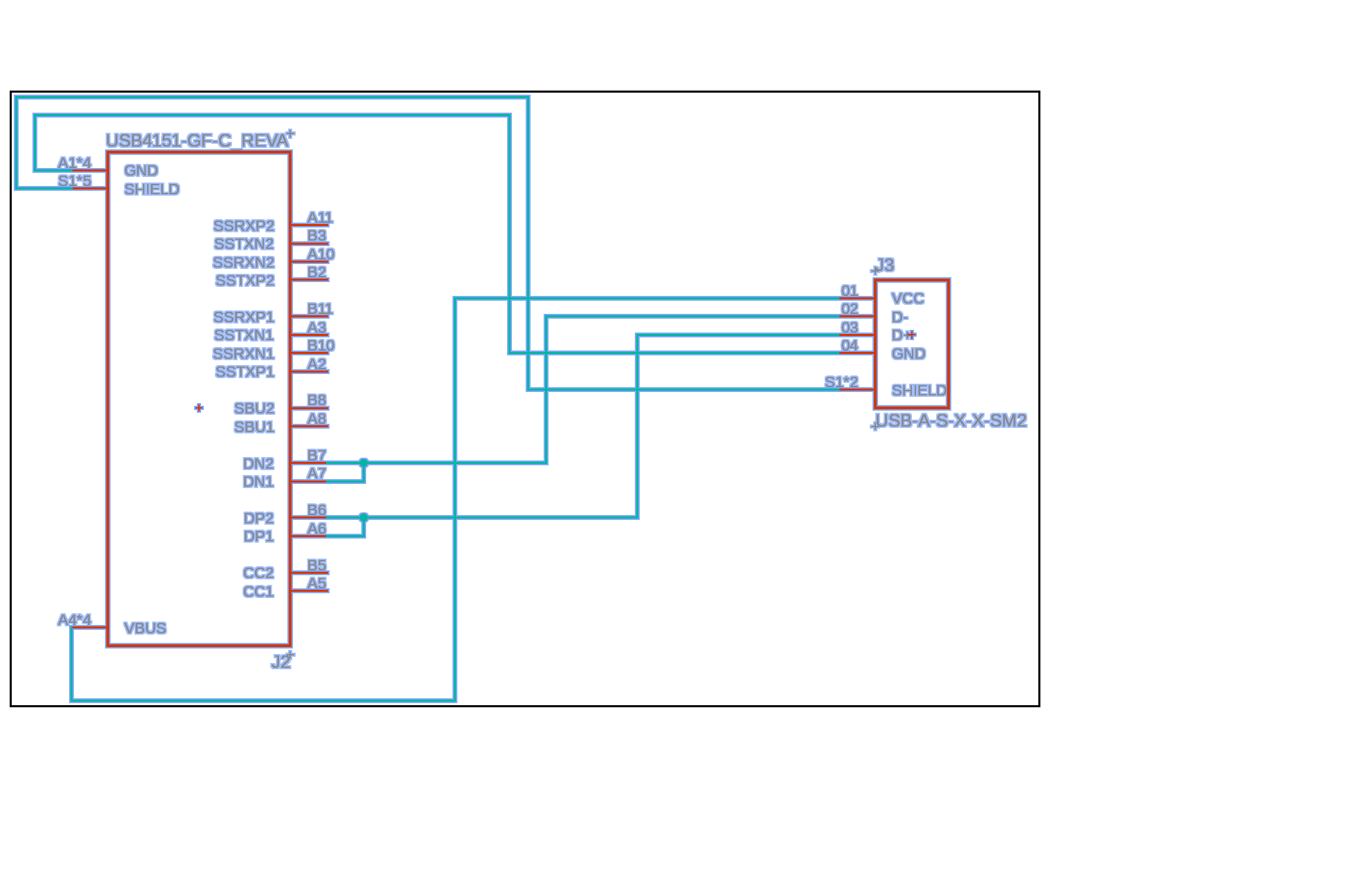

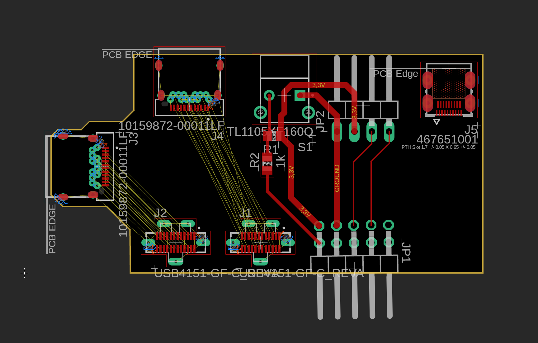

Ich zweifle gerade daran, ob ich USB C 3.0 auf zwei Layer unter bekommen
? Kann das sein das es nicht möglich ist ich finde keine Lösung
von Kevin M. (arduinolover)
Du wirst das auf zwei Lagen schon alleine wegen der Datenintegrität
nicht hinbekommen. Hast du dir mal die Frequenz des USB3.0-Signals
angesehen?
Du solltest dir Wissen über Crosstalk, Impedanzkontrolle, Referenzlagen
und Stackup aneignen, bevor du so etwas umsetzt.

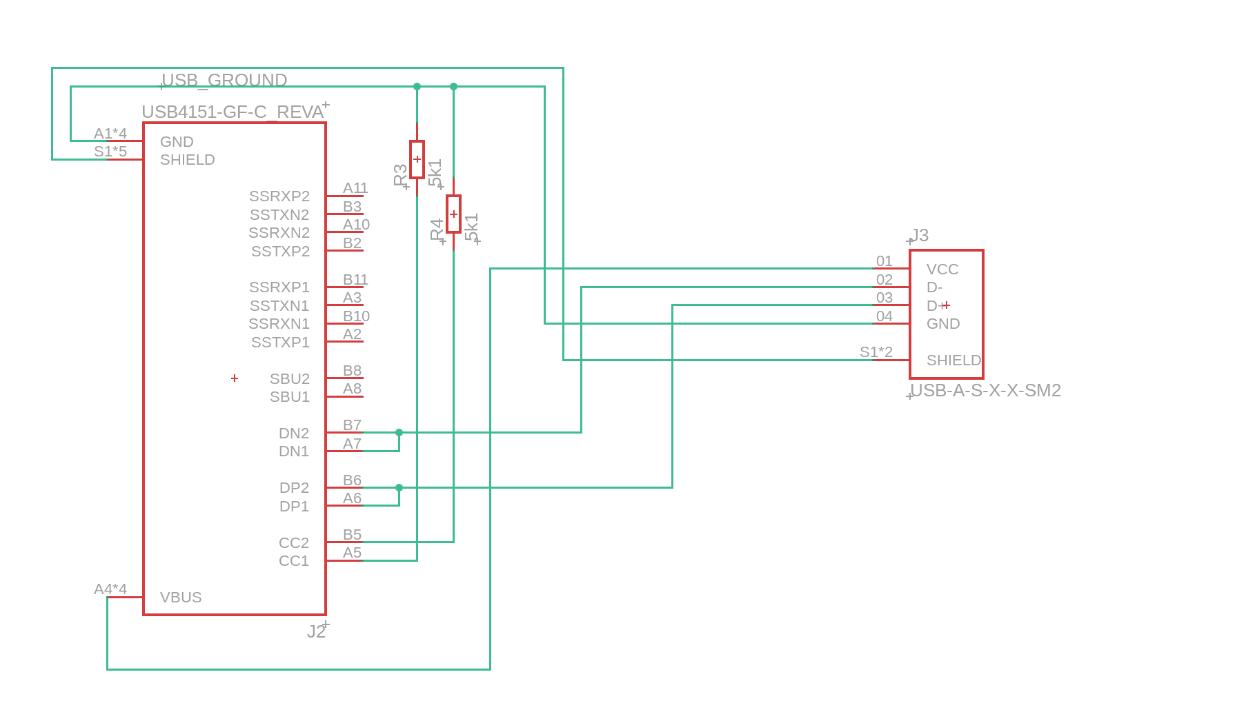

Nur zum Verständnis, wäre die Verschaltung dann für USB 2.0 richtig?
(siehe Anhang)
von Frank K. (fchk)
> (siehe Anhang)
Nein. CC1 und CC2 müssen bei USB-C zwingend beschaltet werden, sonst
gehen echte USB-C Geräte daran nicht. Wenn an den USB-C ein Device kommt
(der Port also ein Host-Port ist), dann brauchst Du 56k Pull-ups an
beiden. Wenn an den USB-C Port ein Host kommt (der Port also ein Device
ist), dann brauchst Du 5.1k Pull-Downs.

Okay, danke für die Erklärung. Darf ich Shield mit Ground verbinden?
Grüße
von Thomas Z. (usbman)
ja das ist kein Problem.
Wenn du nur auf D+ / D- gehst würde 16Pin Buchsen für USB C verwenden.
Das ist einfacher zu routen und zu löten.
