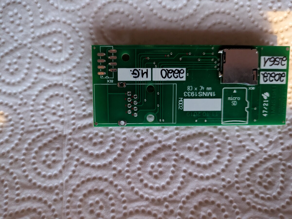

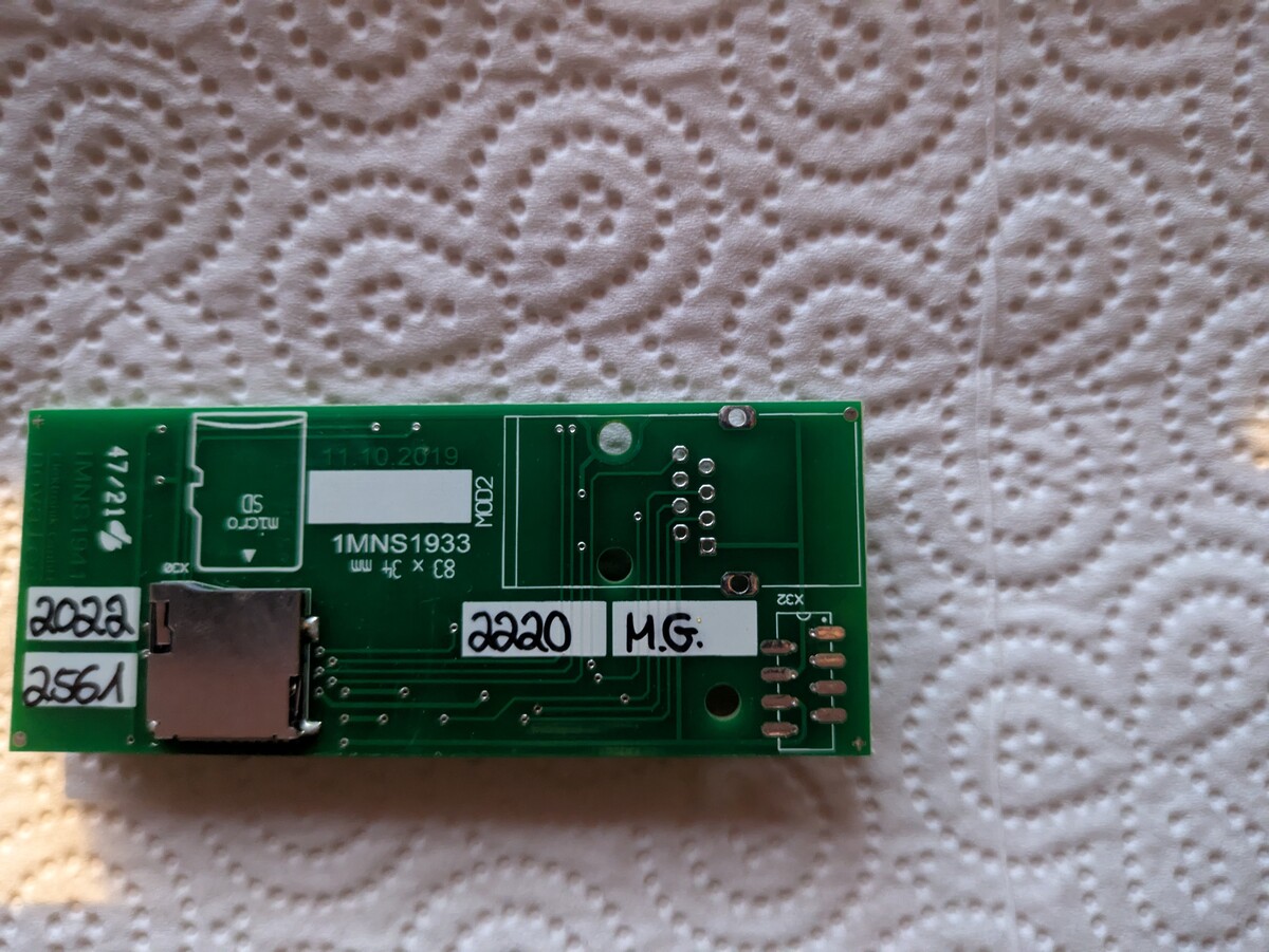

Hallo Community,
ich habe aus einem Controller für eine Heizungssteuerung eine
Tochterplatine ausgebaut, welche mit einem ESP-12S bestückt ist. Der
ESP-12S übernimmt bei diesem Controller die Funktion eines
WLAN-to-Modbus Gateways.
Bei der Untersuchung des Boards und nach vorsichtigem Hinweis eines mit
diesen Steuerungssystemen vertrauten Technikers ist mir aufgefallen,
dass die Platine auch für eine RJ45 Buchse vorbereitet ist. Die
Ansteuerung des ESP-12S über Ethernet wäre mir wesentlich lieber als
regelmäßíge WLAN-Verbindungsabbrüche aufgrund der schmalbrüstigen
Antenne des ESP-12S.
Ich würde die Platine gerne mit einer RJ45 Buchse nachrüsten und
potentiell müssten die fehlenden Widerstände und Dioden eingelötet
werden. Mir fehlt aber leider das Elektronikwissen um die richtige
RJ45-Buchse
(https://www.reichelt.de/de/de/shop/kategorie/rj45-leiterplattenverbinder-8785?&PAGE=0)
und auch die weiteren Bauteile auszuwählen.
Hättet ihr ein paar Hinweise für mich, wie die RJ-45 Buchse korrekt zu
bestücken ist?
Ich habe einige Detailfotos der Platine angehängt.
Beste Grüße,
ferraith
von Jens K. (jensky)
Das ist zwar eine RJ45-Buchse, aber nicht für Ethernet. Dafür fehlt der
PHY und der Impulstransformator. Der ESP hat so etwas nicht on board.
Von den ersichtlichen Leitungsführungen könnte es ein weiterer RS485
handeln, der auf den RJ45 geht. Das geht aus der Beschaltung von IC13
hervor. Prüfe das bitte mal.
BTW:
Da IC13 nicht bestückt ist, was macht die Platine dann? Sicher kein
ModBus!
Eventuell gehen dann die U0RX und U0TX heraus auf die Steckverbinder und
dort ist dann ein RS485 Wandler...

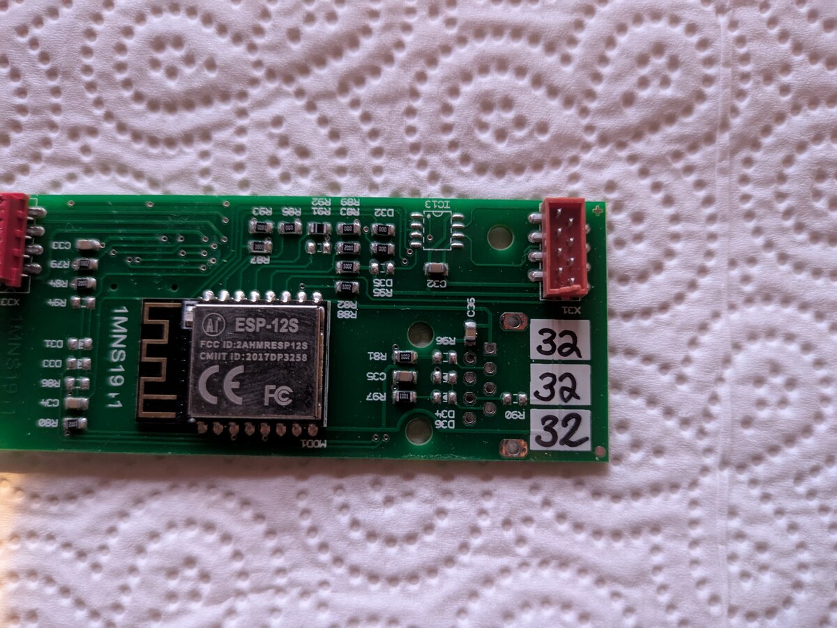

von J. S. (jojos)
Das Layout ist auch schlecht, die Antenne ist auf dem PCB und es sieht
so das nicht mal die Massefläche darunter freigestellt ist.
Es gibt Bastellösungen um das Modul auf eine externe Antenne umzubauen,
das dürfte eine Menge bringen.

von Rainer W. (rawi)
Das ist bestimmt keine 4-Layer PCB. Dort wo Kupfer unter dem Lötstop
liegt, erscheint er heller. Wo siehst du da eine Massefläche?

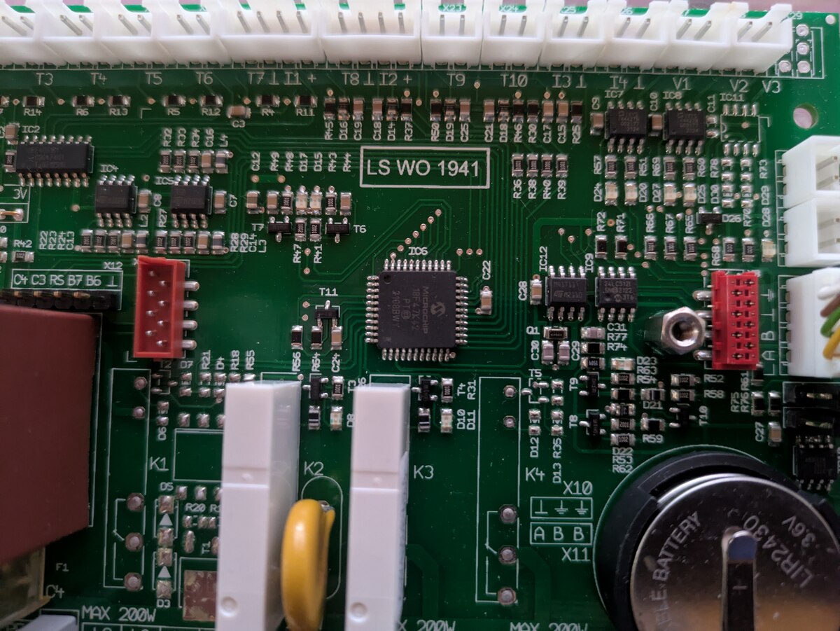

Jetzt noch etwas mehr Hintergrund zu diesem Bauteil:
Es handelt sich um den Controller (siehe weitere Fotos im Anhang) einer
sog. Wohnungsstation der Firma KaMo/Uponor. Das Produkt heißt
"Combi-Port E-Pro". Der Controller besitzt ein vom Hersteller für die
Anwender freigegebenes Modbus-Interface. Zusätzlich kann über den ESP12S
ein WLAN-AccessPoint zeitlich beschränkt aktiviert werden. Die Idee des
Herstellers ist hier, dass sich der Heizungsinstallateur, Kundendienst
oder technisch versierte Bewohner mittels einer iPhone/Android-App
(https://play.google.com/store/apps/details?id=com.uponor.combiporte&hl=en)
auf die Wohnungsstation verbindet und diese konfiguriert (z.B.
Einstellung der Warmwasser-Temperatur des Brauchwassers).

von Mi. W. (mikuwi)
A. S. schrieb:
> Oder meint ihr, dass der Hersteller dieses Controllers den Platz auf der
> Platine evtl. für ein Lantronix Xport o.ä. zu Entwicklungszwecken
> vorgesehen hat?
Meinungen sind da irgendwie ziemlich schlechte Ratgeber. Und die URL auf
eine App ist auch irgendwie sinnfrei wenn es um ein Layout geht das eine
gewisse Ähnlichkeit mit einem RJ45 hat.
Wie sehen Deine Fundstellen zu dem Thema "andere Schnittstelle als WLAN"
beim Hersteller aus?
und leider hast Du das Foto so geschickt gemacht das man von dem QRCode
zu wenig sieht um wenigstens den als Infoquelle nutzen zu können...

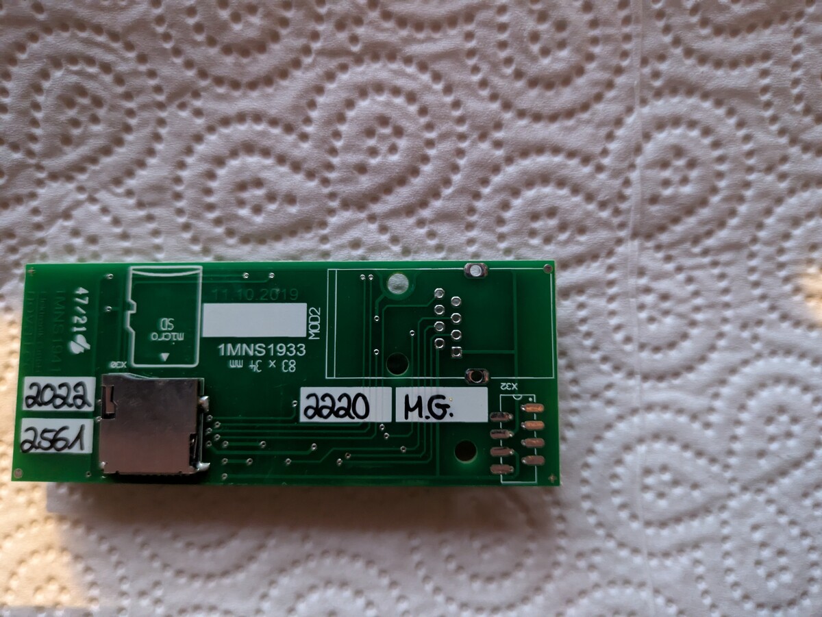

Du könntest einen Schaltplan Deiner Platine aufnehmen, dann könnte man
sehen, wie die RJ45-Buchse mit dem ESP-Modul verbunden ist.
Der Bestückungsdruck allerdings riecht tatsächlich schon etwas nach so
etwas wie einem xport-Modul; normale RJ45-Buchsen, auch welche mit
"integrated magnetics" sind nicht so lang wie der Aufdruck suggeriert,
und die Löcher für Haltebolzen in der Platine sind auch an eher
unüblichen Stellen.

von Sherlock 🕵🏽‍♂️ (Gast)
A. S. schrieb:
> Ich merke schon das habe ich mir zu leicht vorgestellt. Ich hatte die
> naive Vorstellung, dass ich einfach eine RJ-45 Buchse und ein bisschen
> Gemüse außenrum einlöte und schon kann ich den Controller auch über
> Ethernet ansteuern.
Mal angenommen es wäre ein ESP32 mit Ethernet, dann würde es
wahrscheinlich trotzdem nicht so einfach gehen, denn die Firmware muss
auch dafür ausgelegt sein.
A. S. schrieb:
> Der Verbindungsaufbau zu diesem Wohnungsstation-eigenen WLAN ist super
> wackelig implementiert
Zwischen dem ESP12 Modul und dem Smartphone kannst du etwa 5 Meter
Distanz haben. Darüber wird es alleine schon wegen der Funkstrecke
unzuverlässig.
Dazu kommt in deinem Fall das mangelhafte Platinenlayout rund um die
Antenne
Siehe
https://www.espressif.com/sites/default/files/documentation/esp8266_hardware_design_guidelines_en.pdf
Kapitel 1.6
Bei den langen Leitungen hätte ich dem ESP einen eigenen Spannungsregler
spendiert oder wenigstens einen 100 µF Kondensator zur Pufferung
spendiert. So primitiv wie die das gemacht haben ist die Stromversorgung
bestimmt instabil, was den Chip nicht unzuverlässig macht sondern auch
die Sendeleistung beeinträchtigt. Und zwar erheblich.

Harald K. schrieb:
> Vergleich das mal hiermit:
https://encrypted-tbn3.gstatic.com/shopping?q=tbn:ANd9GcTbQolWtLsu_qxVinLV_8SjfFor4-HnU8yophPwtHh50rGYGchk-YbyF24lUifkvC6HkNP17_XtDHV9Lch-tNZn-l4sh9xh
Ich denke damit hast du einen Volltreffer gelandet. Habe gerade mal das
Platinenlayout nachgemessen und genau mit dem XPort
(https://www.mouser.de/datasheet/2/224/XPort_DS-220314.pdf) abgeglichen.
Es stimmt zu 100% in allen Maßen überein.
Für mich würde ein XPort auch ins Bild passen. Die ganze Platine wirkt
für mich mehr wie ein Prototyping-Projekt als ein Massenprodukt.
Ich versuche morgen mal nachzuvollziehen, wo die PINs vom vermeintlichen
XPort hingehen.
von A. S. (ferraith)
heute habe ich mich mal hingesetzt und versucht die Schaltung ausgehend
vom XPort nachzuvollziehen und habe ein bisschen auf der Platine
herumgemessen.
Ich habe wieder zwei Bilder angehängt.
PIN-Belegung des RJ45-XPort:
PIN 1: GND --> bestätigt - liegt auf Masse
PIN 2: Vcc --> bestätigt - es liegen 3.3V wie vom XPort benötigt an
PIN 3: Reset --> nicht kontaktiert da R96 fehlt
PIN 4: Data Out --> kontaktiert und parallel geschalten zu ESP-PIN 16
(UART0_TXD; GPIO1)
PIN 5: Data In --> kontaktiert und parallel geschalten zu ESP-PIN 15
(UART0_RXD; GPIO3)
PIN 6: CP1 --> nicht kontaktiert, da R90 fehlt
PIN 7: CP2 --> nicht kontaktiert, da D34, D36 fehlen
PIN 8: CP3 --> vermutlich kontaktiert zu C34 (schlecht ersichtlich)
Meine aktuelle Schlussfolgerung ist, dass der XPort genauso wie der ESP
ein Modbus-Slave sind und der PIC (Micochip 18F47K42) auf der
Hauptplatine der Modbus-Master ist. Das würde auch insofern Sinn
ergeben, da sich die offizielle Modbus-Schnittstelle für den Anwender
auf der Hauptplatine und nicht auf der Tochetplatine befindet.
Falls ich mit meinen Gedanken total daneben liege, schonmal vorab sorry!
Ich bin kein Elektrotechniker sondern Embedded-SW-Developer und habe
leider von den Schaltungen, Platinenlayout usw. so gut wie keine Ahnung.
Hat evtl. jemand eine Idee, ob und falls ja mit welchen Widerständen und
Dioden ich die Platine nachrüsten müsste um einen XPort ans Laufen zu
bekommen?
von Flip B. (frickelfreak)
Nein, auch für Modbus dürfte TX nich mit TX verbunden sein, ohne
transceiver dazwischen. Es könnte sich um einen Schaltungsfehler handeln
oder es darf nur ein Netzwerkmodul auf der Platine bestückt werden, ESP
oder Xport.
