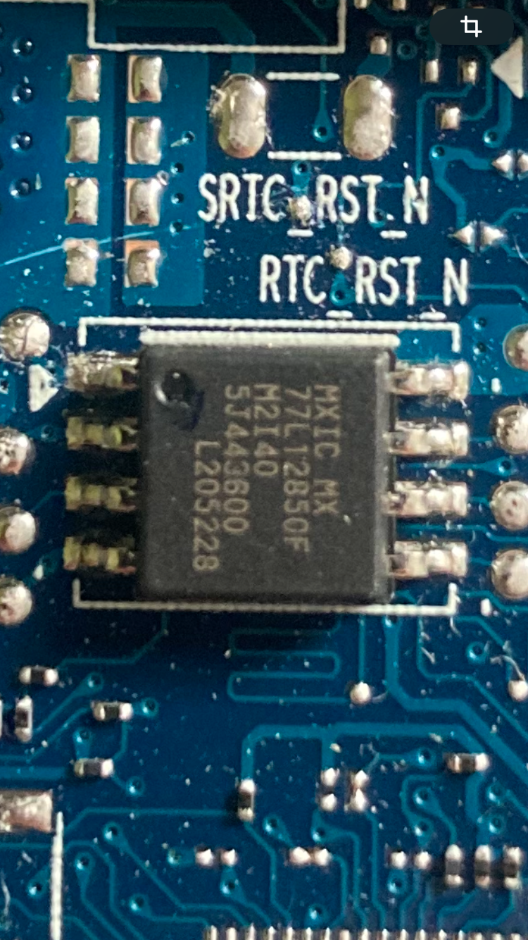

von Markus S. (markus_s498)
Das hier steht auf dem Chip über dem ITE
von Kilo S. (kilo_s)
Jo, ist zu den W25 "kompatibel" vom Pinout.
W77 kannst du ebenfalls mit dem CH341 Beschreiben.

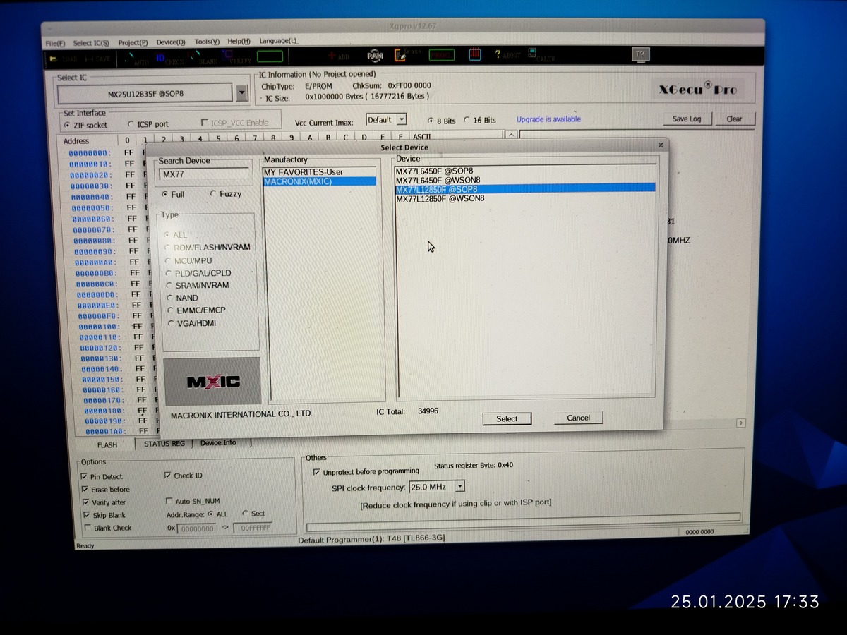

von Stephan S. (uxdx)
Aber nicht mit flashrom, flashrom kennt die MX77L128xxx nicht, nur die
MX77L25650F und MX77U51250F
Ich muss mal Schauen ob ich so einen hier rumliegen habe.
IMSProg scheint den auch nicht zu kennen.
Ich schau auch gleich mal in Xgpro nach.
Xgpro kennt ihn.
Falls also die Programmierung ein Problem wird, einfach melden.
Vorraussetzung dafür ist das ich das BIOS File dazu bekomme!
