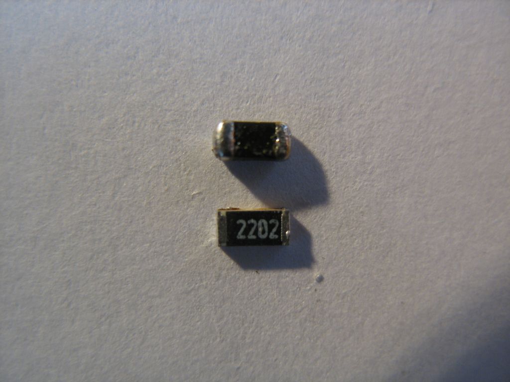

An diesem Bauteil ist kein Aufdruck zu erkennen, die Farbe ist
dunkelgrau bis schwarz. Auf dem ersten Foto ist dieses Bauteil zu sehen,
zum Größenvergleich daneben ein Widerstand der Baugröße 1206.

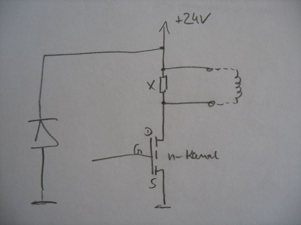

Ich habe den Schaltplan skizziert, auf dem zu sehen ist, wie der
Elektromagnet geschaltet wird und wie das unbekannte Bauteil
angeschlossen ist.
Der Baugröße und Farbe nach hätte ich es für eine kleine Induktivität
gehalten. Das ist offensichtlich aber nicht der Fall.
Als zweites käme eine Diode in Frage, eine Art Freilaufdiode wie sie bei
Relays verwendet wird. Aber dann wäre es ein anderes Gehäuse, würde ich
meinen.
Oder ist es einfach ein kleiner Kondensator? Aber schwarz? Das kenne ich
bisher nicht.
Vielleicht hat hier ja jemand eine Idee, was das sein könnte.

von Joni (jonquil)
Eine dicke Diode ist in Sperrichtung zwischen die Klemmen der Batterie
geschaltet. Das hat aber eher nichts mit der Freilaufdiode zu tun...

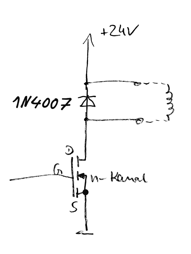

von Otto K. (opto_pussy)
Schraub doch einfach rein prophylaktisch an den Kontaktklemmen der Spule
eine bedrahtete Freilaufdiode mit rein. Dann ist der Fall sofort
erledigt und du kannst mit dem Rollstuhl sofort wieder losdüsen.

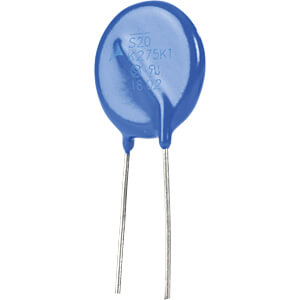

von Peter S. (peter_sch)
https://www.mouser.de/c/circuit-protection/varistors/?package%20%2F%20case=1206%20%283216%20metric%29
Vielleicht doch ein Varistor. Defekte Varistoren haben in der Regel
einen Kurzschluss. Eine Freilaufdiode sollte länger halten. Vielleicht
geplante Obsoleszenz.

von Michael B. (laberkopp)
Joni schrieb:
> Wird das Bauteil ausgelötet, verschwindet dieser Kurzschluss.
Also wenn das Teil ein Kurzschluss ist, hat es den Schalttransistor auch
zerrissen.
Warum ein VDR statt einer Freilaufdiode ? Unklar, VDR sind für
Wechselspannung, das ist hier wohl nicht der Fall. VDR bewirken eine
höhere Abschaltspannung und damit schnelleres Abschalten, hier
unrelevant.
Ich würde eine Diode einbauen, ggf. bedrahtet aus dem Fundus, und den
Schalttransistor überprüfen.
von Michael O. (michael_o)
Varistoren über Magnetventilen sind z.b. in Autokrähnen üblich. Hat den
Vorteil das man schalten kann was man will und die Polarität egal ist.
MfG
