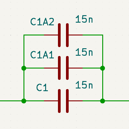

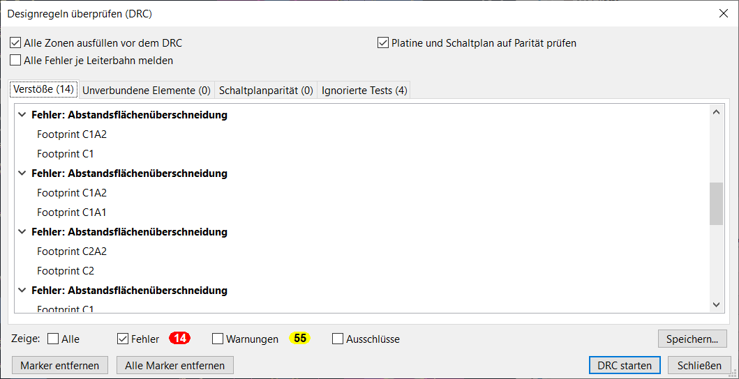

mache erste Versuche mit KiCad (Version 8) und habe jetzt eine Platine
erstellt, wo ich "Bestückungsoptionen" vorgesehen habe.
Konkret ist für einen Kondensator die Verwendung von 3 Rastermaßen
vorgesehen, RM20, RM25 und RM27,5  (630V= oder höher).

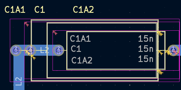

Habe den Kondensator so auf der Platine positioniert, daß sich die
rechte Bohrung überschneidet, links sind dann 3 Bohrlöcher. Siehe
angefügte Screenshot 1_ und 2_ . (Später bestückt wird nur ein RM Wert).

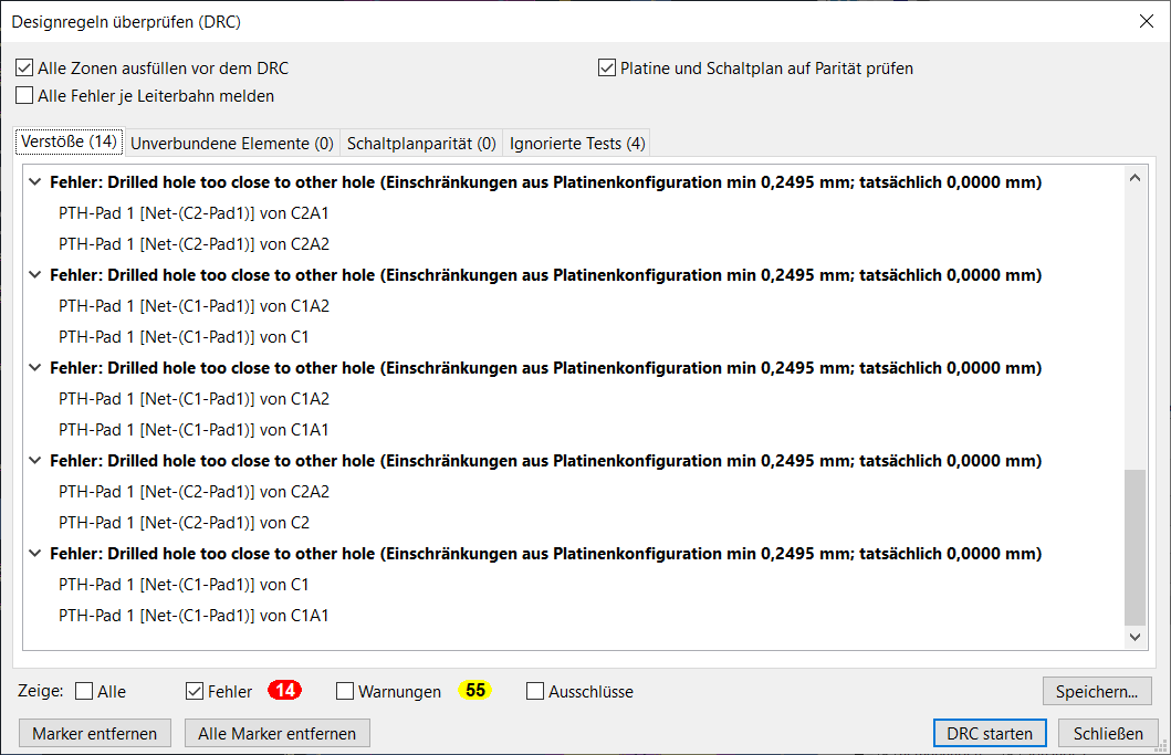

"Natürlich" bekomme ich dann bei DRC hier Fehler gemeldet, siehe 3_ und
4_.
(in real habe ich so einen Kondensator als C2 nochmals, sowie weitere
ähnliche Bauteile-Situationen, daher so viele Fehler und Warnungen).
Die Fragen sind nun:
a) Kann ich die Platine bei jlcpcb trotzdem beauftragen, oder wird der
Auftrag zurückgewiesen (Bohrer Problem) ?
   Das Abstandsproblem beim Bestückungsdruck sollte eher egal sein.
b) Wie kann ich die DRC Probleme, speziell das Bohrerproblem, lösen?
   Idee1:  Sondersymbol erstellen (ahh-- Footptrint-Editor ; habe ich
erst später mal vorgesehen mir damit zu befassen).
   Idee2:  2 oder 3 Kondensatoren so anordnen, daß je links/rechts
jeweils beide 2 Bohrungen vorhanden sind und sich nicht überdecken. Das
Bohrerproblem wäre gelöst, aber die Fehler beim Bestückungsdruck würden
bleiben.
Was ist eure Meinung ?
von Johannes F. (jofe)
Die übereinander liegenden Bohrungen dürften in der Tat problematisch
sein. So würde ich das daher nicht zu JLC geben.
Das fände ich unschön, auch im Hinblick auf die Bauteilpositionierung
und das Layouten.
von Sherlock 🕵🏽‍♂️ (Gast)
Ich würde nur einen Kondensator einzeichnen und zwei zusätzliche
Lötaugen daneben setzen.
Oder du erstellst dir einen eigenen Footprint für einen Kondensator, der
die 4 benötigten Löcher hat. Ähnlich bin ich mal mit Batteriehalter
vorgegangen, wo man wahlweise zwei unterschiedliche Produkte einlöten
konnte.
von Np R. (samweis)
Ich habe gerade selbst eine ähnliche Platine bei JLCPCB im Auftrag:
drei Footprints übereinander, eine Bohrung jeweils exakt übereinander,
die anderen Bohrungen dann wie sie halt fallen.
Dazu habe ich in KiCAD "Lötstoppmaske von Bestückungsdruck abziehen"
aktiviert.
Die Gerber-Daten haben das Review passiert, keine Rückfragen. Jetzt ist
die Platine in der Fertigung.
Mal sehen, was daraus wird.

von Bernd W. (berndwiebus) Benutzerseite
Hallo Klaus F.
Das ganze ist "unelegant". Wenn die Achsen der Bohrlöcher
exakt übereinander liegen und die Bohrungen gleich groß sind, wird
das von vielen Leiterplattenherstellern akzeptiert, aber sicher kannst
Du Dir nie sein.
Darum besser nicht machen.
und
> aber die Fehler beim Bestückungsdruck würden bleiben.
Du hast eine Möglichkeit beim Gerberexport "subtrahiere Lötstoppmaske
vom Bestückungsdruck" anzuwählen. Das verhindert, dass
Bestückungsaufdruck auf Lötpads landet und das Verlöten erschwert. Das
ist unbedingt zu empfehlen, schon aus Vorsichtsgründen.
Allerdings haut Dir dann die Lötstoppmaske einfach so "zufallsmäßig"
Löcher in den Bestückungsaufdruck. Bei einer Umrandung ist das eher
nicht so schlimm, wenn aber dadurch ein Bauteilreferenzierung oder,
schlimmer, eine Polaritätskennzeichnung oder Orientierungskennzeichnung
unlesbar werden, kann das schon lästig bis fatal werden.
Darum ist es eine gute Idee, schon bei der Erstellung des Footprintes
darauf zu achten. Dann kannst Du das alles von vornehinein so anordnen,
das nichts zerstört oder unlesbar wird.
Das ist in der tat die beste Methode. Und wenn Du sowieso den Footprint
passend erstellst, brauchst Du über die Pads gar nicht erst eine Linie
ziehen bzw. platzierst den Referenzbezeichner so, dass er nicht stört.
D.h. Du hast die Gestaltung des Bestückungsaufdrucks selber in der Hand
und kannst Probleme von vorneherein umgehen.
Du kannst im Footprint auch einen Kommentar unterbringen, der auf die
Variantenbestückung hinweist.
> bleiben.
Das hätte nur Vorteile wenn Du sehr unflexibel in der Handhabung der
Stückliste/BOM bist, weil alle Variantenkondensatoren in der BOM
auftauchen. Aber auch das kann zu Heckmeck führen, wenn z.B. übersehen
wird, das jeweis nur ein Kondensator benötigt wird, und dadurch zuviel
bestellt wird. Oder es kommen Rückfragen vom Bestücker, weil er nicht
durchblickt, oder schlimmer, er fragt nicht zurück und bestückt einfach
falsch.
Mit einzelnem speziellen Footprint und einem einzelnen Kondensator
taucht auch nur einer in der Stückliste auf.
Die Stückliste kopierst Du dreimal mit anderen Dateinahmen für jede
Variante, und trägst einen anderen, passenden Kkondensator ein.
Finde ich eleganter.

von Rainer W. (rawi)
Das Problem sind nicht die Gerber-Dateien, sondern die Bohrdaten.

von Gregor J. (Firma: Jasinski) (gregor_jasinski)
Wenn deren Software die identischen Bohrungen an derselben Stelle
erkennen kann, wird der Bohrplan womöglich intern optimiert und daraus
dann eine Bohrung gemacht. Wenn die Software das aber nicht kann oder
darf, dann bekommt man an derselben Stelle ein (mehrfach) nachgebohrtes
Loch – alle Bohrungen haben Toleranzen und damit einen minimalen
Versatz, d.h. ich persönlich würde das nicht riskieren und aus dem
Bohrbild ein Roulette machen, denn die Stellen werden anschließend
aufbereitet, um die Durchkontakierung herzustellen. Inwieweit sich das
als nachteilig für diesen Prozess erweisen kann, ist unklar. Ergo =>
Bauteil(e) aus der Bibliothek kopieren und daraus ein vernünftiges,
neues Bauteil-Layout machen, wo keine Bohrungen übereinander liegen.

von Np R. (samweis)
Das ganze Paket ist durch das Review. Und wie oben geschrieben: Eine
ähnliche Anordnung ist vor Jahren bei JLCPCB problemlos gefertigt
worden.
Die Bohrdaten sind solange kein Problem, wie die Löcher entweder exakt
übereinander liegen und dieselbe Größe haben oder aber sich überhaupt
nicht berühren und den Mindestabstand einhalten.
Sich irgendwie halb überschneidende Löcher darf es eben nicht geben.

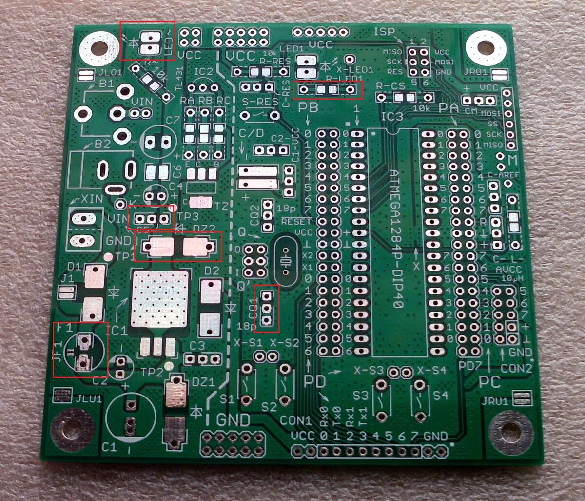

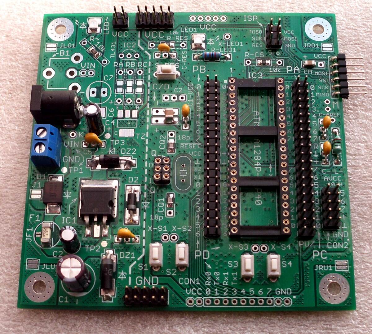

Footprints mit mehreren Lötaugen für unterschiedlich breite Bauteile,
wie hier ganz am Anfang gezeigt wurden, habe ich selbstverständlich auch
bereits entwerfen müssen, denn irgendwann mal braucht man es.
Alle meine Layouts wird man in keiner Eagle-Bibliothek finden, sie sind
nämlich alle von mir selbst entworfen worden oder zumindest so
abgeändert worden, dass ich daraus ein neues Layout machen musste, weil
mir die Original-Layouts oft nicht gefallen haben, weil man die Sache
dort nicht immer zu Ende gedacht hat. Ferner habe ich auch sehr
sonderbare Footprints, wo man z.B. sowohl ein SMD- als auch ein
THT-Bauteil verwenden kann (Fotos mit Beispielen sind angehängt) – das
wird aber nur dort eingesetzt, wo man von Hand bestückt, bei

von Klaus F. (klaus27f)
Sherlock 🕵🏽‍♂️ schrieb:
Vielen Dank für die Diskussionen hier.
Ich habe mich jetzt mit dem Symbol-Editor befasst und der Einfachheit
halber eine Kopie des Kondensators RM27.5 erzeugt. Dieses dann mit 3
weiteren Bohrungen der Position "2" versehen, bei Rastermaßen 25 , 22.5
und 20 mm.
Bei der Gelegenheit auch die Bohrungen und Ringgrösse etwas vergrössert.
Mit dem Bestücksdruck habe ich mich nicht weiter befasst... nur
Warnings.
Allerdings ist die Kopie des Bauteils mit meiner Namensergänzung "_5Pin"
leider in der normalen Bibliothek "Capacitor_THT" gelandet.
Wie ich künftig eigene Bauteile in eigene Bibliothek bekomme, werde ich
beim nächsten Projekt üben.

von Torben B. (torben_b445)
Hallo!
SIch mit dem Footprint-Editor auseinander zu setzen ist sicher keine
schlechte Idee...
Aber das Design wird JLC so auch fertigen
(selbst wenn der Bohrer da 3 mal ins gleich Loch fährt und das dann
erwas unregelmäßig wird... Who cares?)
Die fertigen da (zum Glück) nicht mehr jeden Blödsinn ungefragt. Wenn
denen etwas auffällt fragen die sogar nach, ob du das so machen wills
(Risikoausschluß) oder neue Daten hochladen möchtest.
Auch den Bestückungsdruck entfernen die vermutlich eigenständig, wo er
im Weg ist (da werden z.B. keine Pads mehr übergepinselt, wie vor langer
Zeit)
Ich würde es so in Auftrag geben, und für die Zukunft überlegen, ob es
Sinn macht da nen speziellen Footprint zu erstellen (oder wie oben
erwähnt, einfach noch 2 Pads dazu zu setzen)

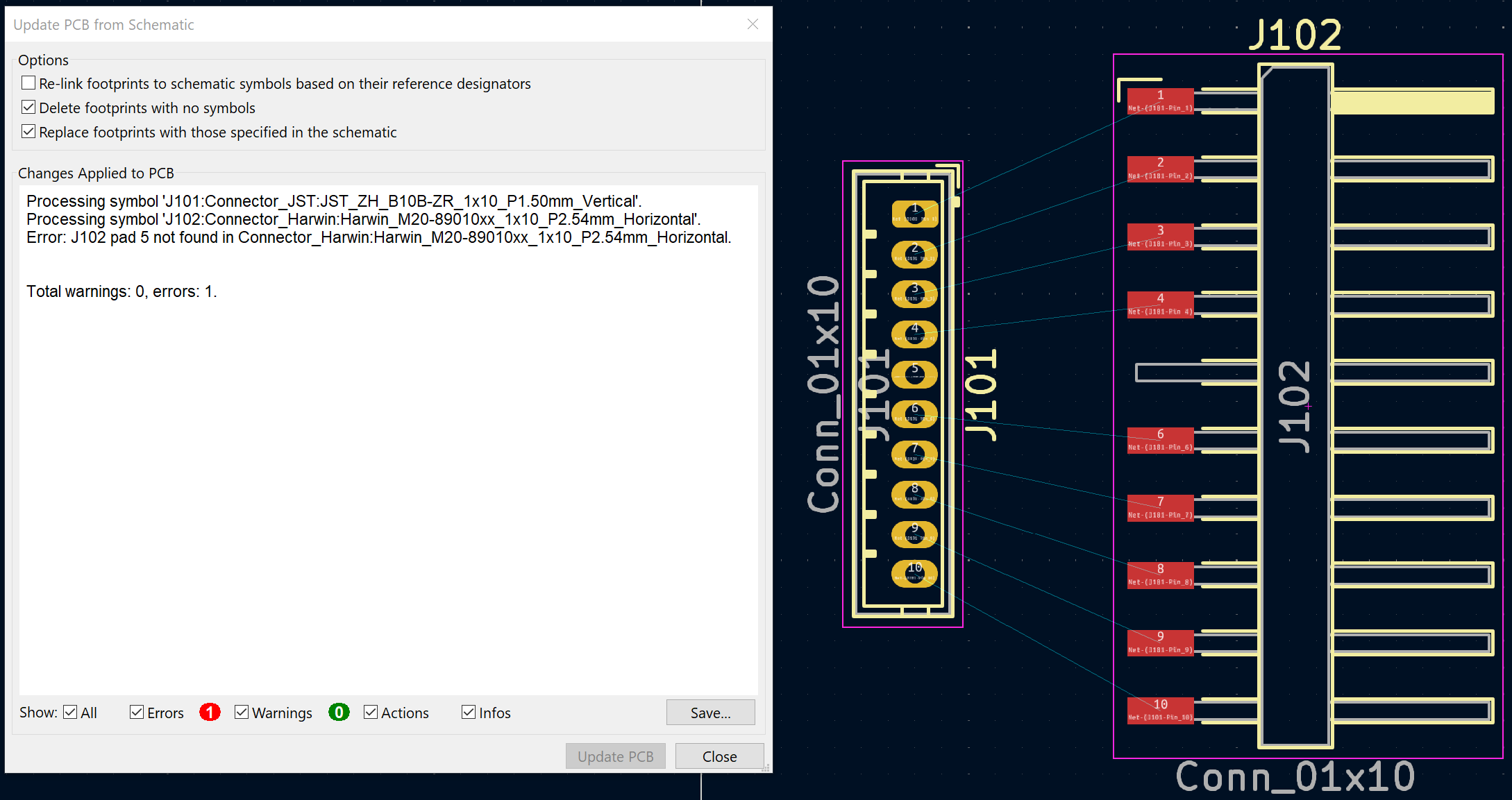

> Kann nicht sagen ob das auch bei KiCad funktioneiert (hab das nur mit
> Altium mal gemacht):
> Den einen, auf dem Board sitzenden Footprint editieren (nicht in der
> Lib), und da 2x je 1 Pad löschen?
Bei der nächsten Synchronisation zwischen Stromlaufplan und Layout
bemängelt KiCad die fehlerhafte Zuordnung zwischen Symbol und Footprint.
Das dadurch nicht zu verbindende Netz wird erstaunlicherweise nicht
angekreidet. Trotzdem handelt es sich um einen echten Fehler, der
natürlich bei einem produktionsreifen Layout nicht existieren darf.
(siehe Anhang)

von Veit D. (devil-elec)
wenn ich Bilder sehe mit "Universalpads" für SMD und THT, dann muss ich
sagen, dass ist praktisch gesehen Unsinn. Es läuft einem bei SMD
Bestückung die Paste einfach durch das Loch weg.
Unsinn ist leider nur das, was Du gerade von Dir gegeben hast und wovon
Du Dich auch leiten lässt, von Deinem Hass.
welchen Hass? Mir wurde sowas schon empfohlen und ich hatte festgestellt
das es Mist ist. Ich kann das niemanden mit guten Gewissen empfehlen.
Klaus F. schrieb:
> Lieber Veit,
> du scheinst hier was zu verwechseln... auf meiner Platine kommt
> überhaupt nichts vor mit SMD.
> Nur KiCad bezeichet wohl auch die gebohrten Anschlusspin (meiner
> Kondensatoren) als "PTH-Pad".
Lieber Klaus,
ich verwechsel nichts. Hier wird eine Platine mit Universalpads gezeigt.
Beitrag "Re: KiCad DRC Überschneidung Bohrung und Bestückungsdruck"
Was Gregor jetzt noch Aussagen möchte verstehe ich nicht. Weil er selbst
schreibt ...
> ... Ferner habe ich auch sehr sonderbare Footprints, wo man z.B. sowohl
> ein SMD- als auch ein THT-Bauteil verwenden kann (Fotos mit Beispielen
> sind angehängt) ...
> schreibt ...
>> sind angehängt) ...
Ganz einfach, die Leute, die dir in deiner erfundenen Geschichte
angeblich etwas empfohlen haben, hätten dir vor allem
Nachhilfeunterricht im Lesen und Verstehen von Texten empfehlen sollen,
denn zum Thema Bestückung solcher Universalpads habe ich genau dahinter
etwas geschrieben, was wichtig ist, was du aber absichtlich jetzt hier
abgeschnitten hast. Es kann aber auch wirklich sein, dass bei dir
irgendwelche Defizite vorliegen – deswegen hier nochmal die ganze
Textpassage:
Zitat: „ (...) Ferner habe ich auch sehr sonderbare Footprints, wo man
z.B. sowohl ein SMD- als auch ein THT-Bauteil verwenden kann (Fotos mit
Beispielen sind angehängt) – das wird aber nur dort eingesetzt, wo man
von Hand bestückt, bei Automatenbestückung muss man sich an die Vorgaben
halten, damit sich die Teile z.B. nicht aufstellen, nicht wegfließen
oder generell sich das Zinn nicht auf die große Padfläche verteilt und
dann quasi nichts für das Bauteil übrigbleibt (...)”
Hallo Gregor,
dreister geht's nun von deiner Seite aus wirklich nicht.
a) das ist keine erfundene Geschichte, die andere Person ist hier im
Forum aktiv
b) hatte ich die SMD Leds, um die es damals ging, von Hand bestückt, die
andere Person hat THT Leds eingesetzt. Das gesamte Board wurde von uns
beiden jeweils von Hand bestückt.
c) ich vertrage mich mit der anderen Person immer noch
Ich wollte hier nur zum Ausdruck bringen das ich nichts von den SMD-THT
Pads halte, gar nichts, das war damals für mich ein einmaliger Versuch.
Wenn du das nicht verstehen möchtest, dann ist das allein dein Problem.
Kannst ja eh nur pöbeln.
Tja, dann habt ihr vermutlich irgendetwas nicht richtig oder einfach
falsch gemacht, denn wie man auf meinen Fotos sieht, funktioniert das
Verlöten solcher Teile mit dem Lötkolben wunderbar. Oder es war vom
Design/Ansatz völlig etwas anderes und du vergleichst jetzt Äpfel mit
Birnen. Davon nichts halten darfst du natürlich, ist ja zum Glück nichts
Verbotenes, solche Gefühle zu hegen oder Vorurteile und Abneigungen zu
entwickeln, genauso wie es auch nicht zwingend notwendig ist, solche
Pads zu gestalten und gelegentlich dort zu verwenden, wo man es für
vorteilhaft und somit sinnvoll erachtet hat. Es ist einfach nur eine
Option und Ausnahme in der ganzen großen Welt des Designs, denn für die
Automatenbestückung oder Reflowlöten habe ich gesonderte, darauf
abgestimmte Entwürfe.
