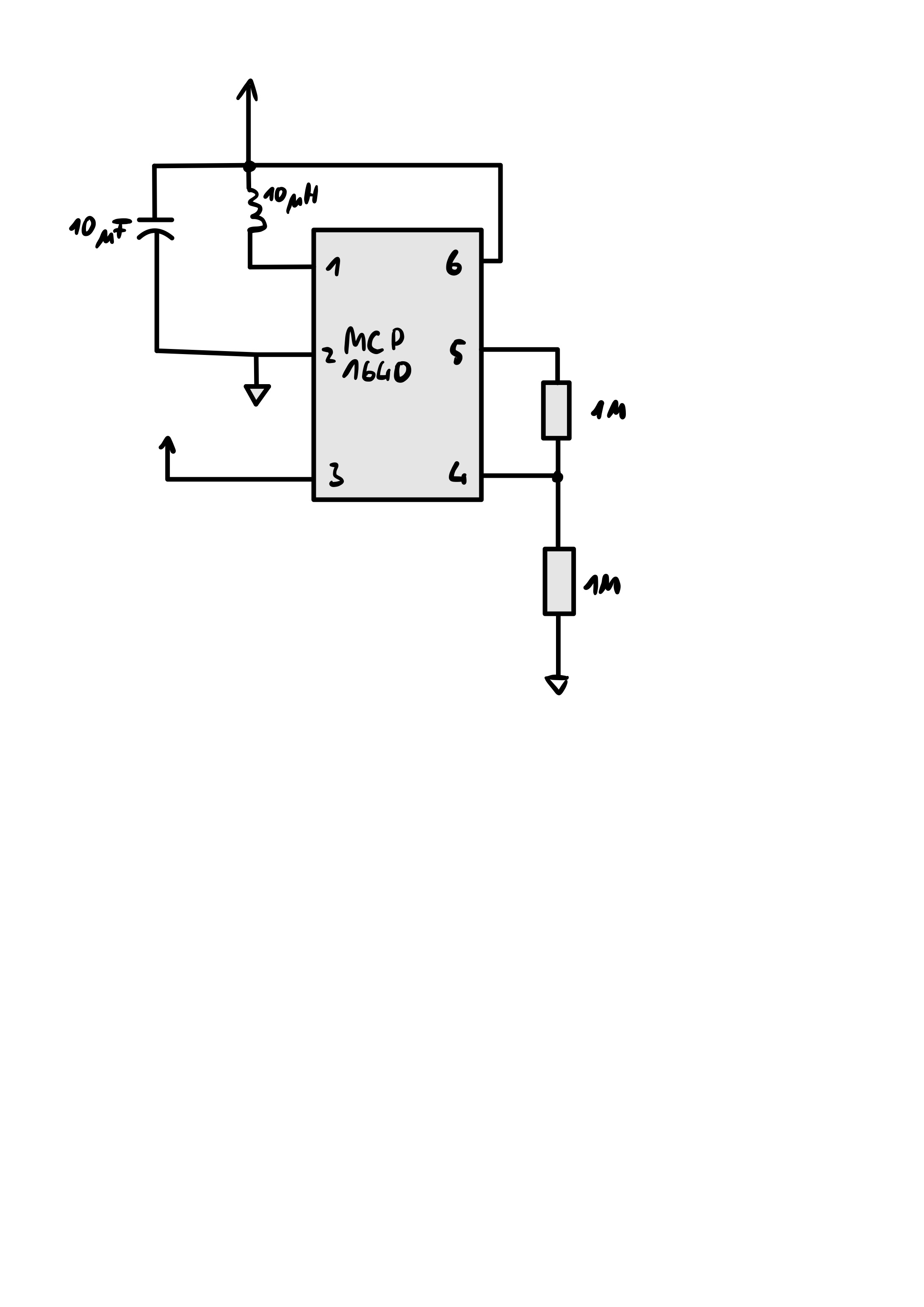

ich möchte das erste Mal einen MCP1640 benutzen, aber die
Ausgangsspannung nimmt nicht den erwünschten Wert an.
Wenn die Eingangsspannung z.b. bei 1V liegt, liegt die Ausgangsspannung
nur bei etwa 1,3V, statt der erwarteten etwa 2,3V.
Währenddessen ist der Switch-Eingang auf GND gezogen. Am Feedback Pin
messe ich dann durch den 1M/1M-Spannungsteiler auch nur 0,65V, also
deutlich niedriger als die Feedback-Spannung von etwa 1,2V.
Liegt es hier nur an dem ungünstigen Aufbau auf dem Steckbrett mit
Elkos?
Ich brauche erst einmal keine saubere Ausgangsspannung, ich wollte das
Ding nur einmal zum Laufen bringen.
Wie schnell passiert es, dass diese ICs beim Handlöten bis zur
Unbrauchbarkeit erhitzt werden? Ich hatte den Lötkolben nicht mehr als
wenige Sekunden an die Anschlüsse gehalten, aber das natürlich für jeden
Anschluss.
Edit: am Ausgang hängt auch ein 10uF Elko, der fehlt im Schaltplan.
> Elkos?
Möglich.
Wie gut sind deine Jumper Kabel? Die billigsten sind sehr hochohmig,
sollte aber ohne Last trotzdem einigermaßen klappen.
Haben alle Jumperkabel Durchgang? Nicht das sie "ganz" hochohmig sind.
Keine Schlüsse zwischen den Pins? Gerade der Umstand das SW auf GND
hängt...die Pins liegen ja direkt nebeneinander.
Einige Sekunden mit 330°C? Einige Sekunden mit 450°C?
Ich würde mal ein Breakout Board besorgen, damit bist du schon mal
deutlich besser bedient was das Rausführen der Pins angeht.
Könnte aber auch sein das deine kleine Spule einfach maximal ungeeignet
ist weil ihr DC-R und Sättigungsstrom weit außerhalb allen Empfehlungen
aus dem Datenblatt liegen. Den DC-R kannst du recht einfach messen.
> Elkos?
Jau, der ist so schlecht das man sich fragen muss ob du uns verarschen
willst. :-D
Das Teil schaltet mit 500khz. Hat also Flanken bis 5Mhz. (funktional,
stoeren kann er sicher auch noch bis UKW)
1. Steckbrett ist ungeeignet
2. Lange Leiterbahnen sind ungeeignet
3. Elkos sind ungeeignet.
4. Deine Drossel ist vermutlich doppelt ungeeignet.

Einen Schaltregler mit 500kHz kannst aufm Steckbrett vergessen!
Gruss Chregu
Re: MCP1640 läuft nicht:
Logisch, denn DIL hatte noch richtige Beinchen und konnte noch laufen.
Es liegt am Aufbau. Die hochfrequenten Spikes überall eingekoppelt
stoeren die Regelschleife des Chips. Daher stimmt die Ausgangsspannung
nicht.

Die Drossel ist ungeeignet. Und Elkos sind auch grenzwertig. Tantal
ginge evtl. noch. Aber es sind ja maximal 10µF nötig. Die gibt es schon
in 603 Keramik. Den Vogel schließt aber das Pfuschbrett ab. Das geht gar
nicht.
> Daher stimmt die Ausgangsspannung nicht.
Das würde ich auch nicht leichtfertig ausschließen. Immerhin ist der
Spannungsteiler zur Spannungseinstellung mit 1M/1M unnötig hochohmig.

Es lag tatsächlich am Aufbau, konkret am Ausgangskondensator. Schon ein
220nF Kerko unmittelbar am Chip hat zur gewünschten Funktion geführt.
Vielleicht hilft es in Zukunft jemandem :)
Danke für die Beiträge!

Wieso ist die Drossel ungeeignet? Es ist eine Power-Induktivität, die
einen höheren Isat und einen niedrigeren Widerstand hat als die meisten
im Datenblatt vorgeschlagenen Induktivitäten.
Der Bauform nach sieht die eher wie eine Entstördrossel aus. Die sind
auf hohe Verluste bei hohen Frequenzen ausgelegt.
Zeig mal das Datenblatt.
von H. H. (Gast)
Ungeschirmt.
Aber bei deinem Aufbau kommts darauf eh nicht mehr an.

Sera schrieb:
> Das ist die Induktivität:
Induktivität 10 µH, Widerstand 220 mOhm, Strom_Sätt 1,4 A
von H. H. (Gast)
https://www.reichelt.de/de/de/shop/produkt/power-induktivitaet_axial_ferrit_10_h-245656?nbc=1&q=%2Fpower-induktivitaet-axial-ferrit-10-h-epco-b82144-a21y-p245656.html
Auch wenn Reichelt die so nennt, das ist keine "Powerinduktivität".
Typisch Reichelt, die unter "Power-Induktivität" aufzuführen. Das ist
eine Filterdrossel zur Entkopplung. Sie haben aber auch
Speicherdrosseln. Z.B.
https://www.reichelt.de/de/de/shop/produkt/smd-power-induktivitaet_pisa2812_ferrit_10_-299245.
Vergleiche mal den DC Widerstand mit deinem Böller.
Bei Pollin gab es mal Würth WE-TPC 10µH für kleines Geld:
https://www.pollin.de/p/smd-induktivitaet-wuerth-elektronik-744053100-10-h-1-5-a-250415
Klassischer Fehlgriff.
Sera schrieb:
> Power-Induktivität, die einen höheren Isat und einen niedrigeren
> Widerstand hat als die meisten im Datenblatt vorgeschlagenen
> Induktivitäten.
Diese Filterspule wirkt wegen des offenen Magnetfelds eher wie eine
Sendeantenne. Sie hat deshalb auch hohe Verluste für die hohen
Frequenzen, die in den Oberwellen des Stromverlaufs stecken.
Für Schaltregler in diesem Frequenzbereich nimmt man magnetisch
geschlossene Spulen wie z.B die PISA von Fastron o.ä.
