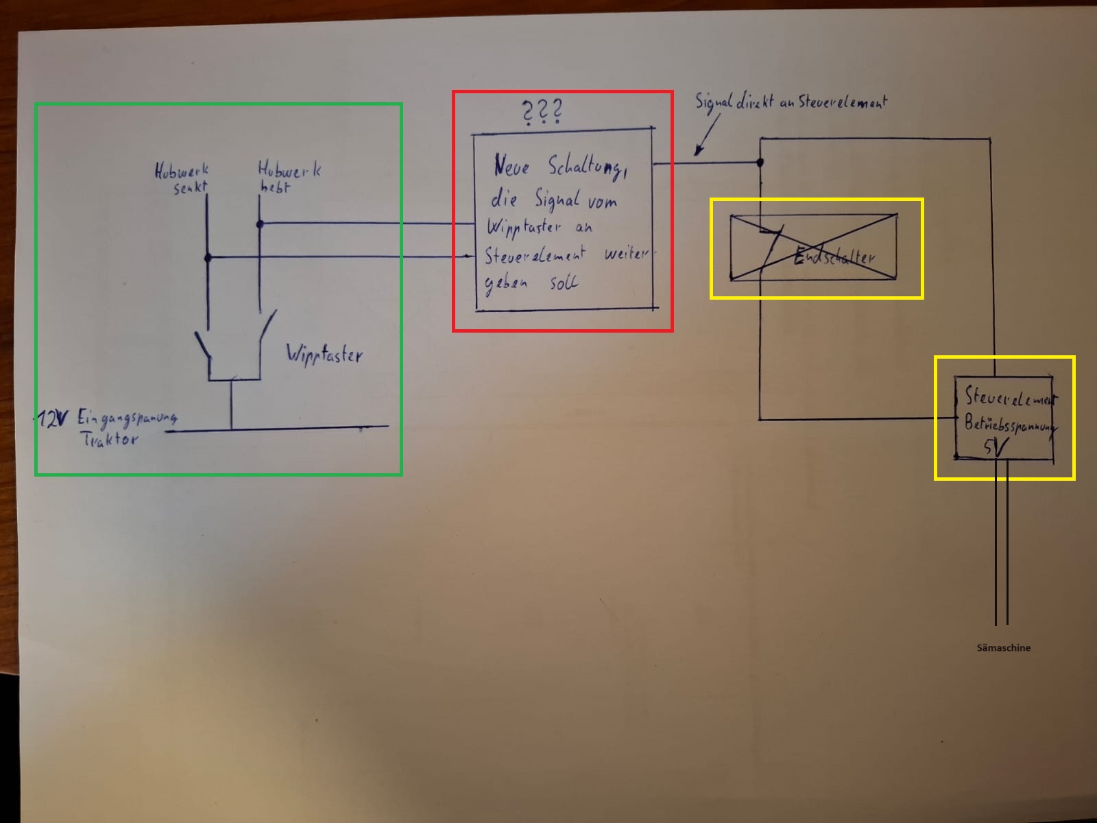

Hallo Freunde,
Meine Situation lautet wie folgt:
1.  Ich habe einen 12V-Wippschalter (nicht feststehend, also zwei
Zustände) für eine Funktion X und vom Schalter werden die zwei
Ausgangssignale abgegreifen und diese auf 5V-Signale für ein
Steuerelement übersetzt, das eine weitere Funktion Y betätigt.
2. Funktion Y soll nur dann aktiviert/deaktiviert werden, wenn das
Signal wechselt. Es darf keine Änderung erfolgen, wenn das gleiche
Signal erneut empfangen wird.
3. Die Aktivierung von Funktion Y soll mit einem Timer, der verändert
werden kann,  verzögert werden.
4. Die Deaktivierung soll mit Betätigung des Schalters, ohne
Zeitverzögerung erfolgen.
Eventuell noch wichtig zu wissen:
-Funktion X wäre das Hubwerk eines Traktors
-Funktion Y das ein/ausschalten einer Sämaschine
Also einfach gesagt soll das Signal des Schalters für das Hubwerk
genutzt werden, den Steuerelement der Sämaschine zu sagen, wann die
Sämaschine einschalten bzw ausschalten soll.
Ich kenn mich eben nicht so gut aus mit Schaltplänen und welche Teile
ich benötige für diese Ausgabe.
Also wär ich euch sehr dankbar, wenn ihr mich dabei unterstützen könntet
Liebe Grüße aus Südtirol
Thomas

Also vermutlich so:
Funktion            _    _
Schalter tastet A__| |__| |___________
                               _    _
Schalter tastet B_____________| |__| |
                   .... Delay
                       _______
Relais schaltet Y_____|       |_______
[pre]
lässt sich per SR-Flip-Flop (aus 2 CMOS NOR Gattern) und Monoflop (aus über Widerstand aufgeladenem Kondensator an TLC555) realisieren
[pre]
          CD4001  VCC     TLC555
Taster A--|S  Q|   +-R-+--|TH  |
          |   _|       |  | OUT|--+
Taster B--|R  Q|--|<|--+--|TR  |  |
          +----+1N4148 |  +----+  |
                       C        Relais
                     GND         GND
Problem ist die Stromversorgung und Entstörung im verseuchten Bordnetz.

Das Problem ist, dass das Steuerelement von der Sämaschine gerne den
Zustand des Hubwerk vom Traktors wissen möchte, also angehoben oder
abgesenkt.

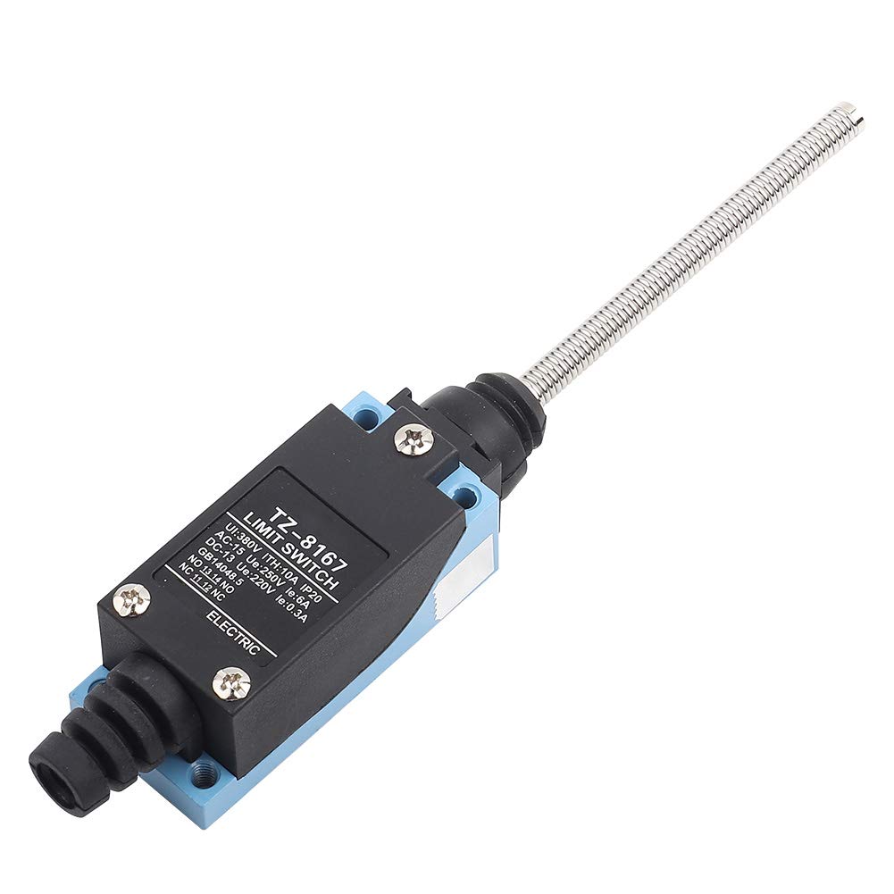

Nur leider ist der Traktor etwas älter und kann diesen Zustand nicht
einfach so ausgeben. Also wäre Variante 1 ein Endschalter am Hubwerk zu
befästigen, den ich bereits habe.
Oder Variante 2, die deutlich elegantere Lösung meiner Meinung nach, da
ich das Ein und Ausschalten der Sämaschine viel Präziser und genauer
steuern könnte.
Wichtige Info vielleicht noch.
Ich würde die Signale von T1 und T2 direkt an den bereits vorhandenen
Endschalter einspeißen, der ja auch nur ein EIN-/Aus Signal an das
Steuerelement weiter gibt.

von Sherlock 🕵🏽‍♂️ (Gast)
Ich erkenne hier zwei Funktionsblöcke:
A) Die fehlenden Endschalter sollen simuliert werden. Das kann man mit
einem bistabilen Relais (mit 2 Spulen) erreichen. Taster "hoch" schaltet
das Relais aus, und Taster "runter" schaltet es ein.
Zu bedenken ist hier, dass das Hubwerk erst danach hoch und runter
fährt, und ob es die Endlage überhaupt erreicht, weiß das Relais und die
Sämaschine nicht.
Eltako nennt die Funktion RS, glaube ich.
https://www.eltako.com/fileadmin/downloads/de/Gesamtkatalog/Eltako_Gesamtkatalog_Kap11_low_res.pdf
(Das gibt es als "nacktes" Relais von anderen Marken viel billiger)
B) Die Sämaschine soll verzögert eingeschaltet werden, wenn das
bisrabile Relais anzieht ( und das Hubwerk herunter fährt). Und sie soll
ohne Verzögerung aus gehen, wenn das Relais wieder abfällt (und das
Hubwerk hoch fährt). Das kann man mit einem Zeitrelais erreichen.
Zu bedenken wäre hier, dass die Sämaschine automatisch ein schaltet,
wenn das Hubwerk abgesenkt wird. Ist das sicherheitstechnisch zulässig?
https://www.eltako.com/fileadmin/downloads/de/Gesamtkatalog/Eltako_Gesamtkatalog_Kap13_low_res.pdf
Die benötigte Funktion heisst dort AV.

Ich habs jetzt mal schnell irgendwie aufgezeichnet und versuchs nochmals
deutlicher zu erklären.
Der Grüner bereich soll den Wipptaster darstellen, der bereits fest im
Traktor verbaut ist und die Funktionen des Hubwerks steuert. Der Taster
wird mit 12V von der Traktoreigenen Elektronik versorgt.

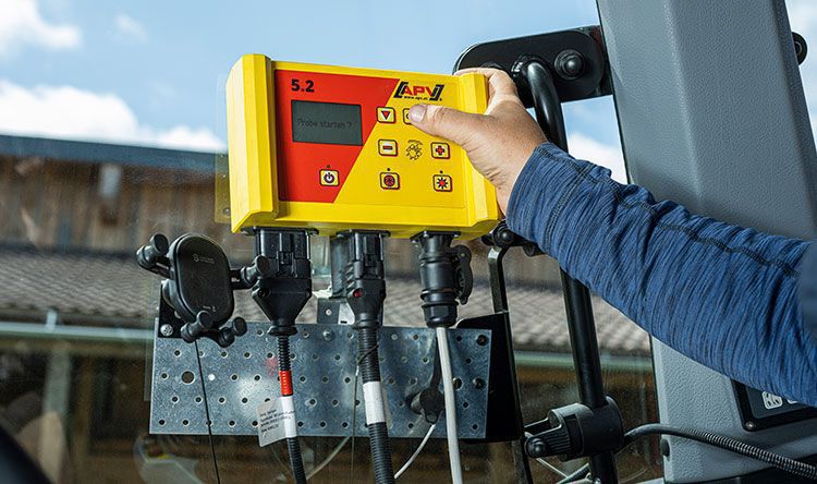

Die zwei Gelben Bereiche stellen einmal das Steuerelement der Sämaschine
und einen Endschalter dar. Beides habe ich zur veranschaulichung als
Bild beigefügt. Das Steurelement wurde im Traktor platziert, da man dort
die Menge des Saatgut zum Beispiel einstellen kann. Zudem arbeitet die
Sämaschine mit den zwei Information, Geschwindigkeit des Traktors und
eben auch die Position des Hubwerks. Da mein Traktor diese Informationen
nicht per PLug and Play an die Sämaschine übertragen kann musste ich
zusätzlich einen Geschwindigkeitssensor und einen Endschalter montieren,
der erkennt sobald die Maschine ausgehoben wird.
Doch das mit dem Endschalter funktioniert nicht so super, da er manchmal
zu spät und manchmal zu früh reagiert.

Deshalb war mein Gedanke so, dass wenn ich eh den Wipptaster betätige
der die Mschine Anhebt/Absenkt, kann ich ja diese Information nehmen und
durch den Endschalter ersetzen. Den Auschalten soll sie direkt wenn ich
das Hubwerk anheb. Beim Endschalter kann es passieren, dass dies erst
Sekunden später passiert.
Genau, deshalb bräuchte ich eure Hilfe für den roten Bereich der
zwischen Wipptaster (grün) und Steuerelement (gelb) neu implementiert
werden soll und den Endschalter praktisch simuliert.
Ich würde es auch gerne so simpel und robust wie möglich gestallten.
Kenn mich aber wie gesagt nicht mit den benötigten bauteilen aus und wie
diese in einer Schaltung zusammenspielen sollten.
Also hoffe ich diese erklärung war ein bisschen verständlicher und ich
wäre euch seehr dankbar bei euren Lösungsvorschlägen.

von Bruno V. (bruno_v)
Wie ist der Endschalter angeschlossen? A) Schließt, wenn unten, B)
geschlossen wenn oben?
Ich würde den Endschalter lassen und durch einen Schalter in Reihe (A)
oder parallel (B) ergänzen. Kein wirklicher Schalter, sondern ein
Relais. Kein normales Relais, sonderen eines, dass ~ 10s geschaltet
bleibt (Monoflop, Nachlauf) und durch den Anheben-Taster getriggert
wird.
Fall A: Relais in Reihe zum Endschalter, dass 10s öffnet, wenn durch
Druck auf Anheben getriggert.
--> Dann wird für 10s der Zustand "angehoben" (offen) gemeldet. Und nach
10s ist der Endschalter ja sowieso "offen".
Fall B: Relais parallel zum Endschalter, dass 10 schließt, wenn durch
Druck auf "Anheben" getriggert.
--> Dann wird für 10s der Zustand "angehoben" (geschlossen) gemeldet.
Und nach 10s ist der Endschalter ja sowieso "geschlossen".
Für das Absenken brauchst Du dann gar nichts tun!
Es bleibt bei einem KFZ-Relais und 4-6 Kabeln (je 2 für Wippschalter,
Endschalter und Versorgung, wobei 2xMasse evt. entfallen kann). Also
überschaubar für ein erstes Projekt.
