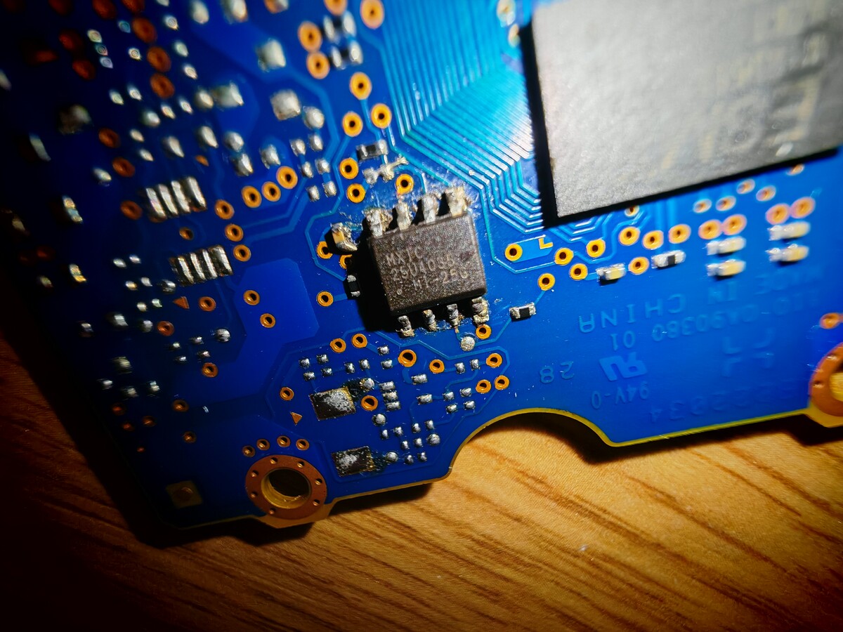

Und hier beginnt mein Problem: Ich habe eine Toshiba P300, die ich beim PC Umbau versehentlich über den Jordan geschickt habe. Beim Kauf eines gebrauchten Netzteils hat der Kollege scheinbar die Kabel verwechselt. Alles nicht so schlimm, die Daten sind nicht sensibel. Ich habe allerdings Spaß am Reparieren! Also habe ich mir eine baugleiche Platte (auch gebraucht) gekauft und die Spannungen verglichen. An 12 Stellen (sowohl 5v als auch 12v waren betroffen) musste ich nachbessern, bis ich jetzt wieder überall die passende Spannung vorfinde. Dennoch will die Platte nicht anspringen. Nehme ich die Platine der anderen Platte, springt die Defekte zwar an, aber ich kann sie nicht auslesen. Auf Grund fehlender Kenntnisse und dem Spaß daran habe ich step by step die Bauteile ausgetauscht- von der einen Platine auf die andere und umgekehrt. Schlussendlich ist es so, dass die intakte Platine mit dem CMOS der defekten nicht anspringt- umgekehrt springt die reparierte Platine aber mit dem intakten CMOS an. In beiden Fällen allerdings wird dennoch die defekte Platte im Windows nicht erkannt. Ich nehme an, dass es bei der defekten Platine eben auf Grund des CMOS der Fall ist, während es bei der Austauschplatine womöglich eine andere Firmware gibt/benötigt wird (untermauert dadurch, dass zwar die Spannungen soweit identisch sind, trotz ausgetauschter Teile, die Bauteile darauf aber nicht).
Wie würdet ihr jetzt vorgehen ? Meint ihr es wäre zielführend den CMOS der defekten Platte auszulesen, auf den intakten CMOS zu flashen und den intakten dann auf die ehemals Defekte Platine zu löten oder habe ich hier einen Denkfehler ? Klar sagte ich bereits, dass mir das Ganze Spaß bereitet. Aber wenn ihr sagt, dass ich mir den Gang in den Keller und die Suche nach dem Equipment sparen kann, dann wäre mir das auch Recht. Meine Bedenken hierbei sind, dass ich an die Daten des CMOS möglicherweise nichtmal mehr herankomme.

#7817784
Ja, weil es gibt 2 Möglichkeiten: a) der Flashspeicher (nicht CMOS) ist defekt. Dann sind alle Sektor Infos, FW oder was auch immer, der Platte verloren und Du kannst sie wegwerfen. Auslesen hilft dann auch nichts mehr, weil er eben defekt ist.
b) der Flash ist ok. Dann einfach vom alten Board auf das neue löten. Da das scheinbar nicht funktioniert -> a)

Okay super, dann werde ich es wohl doch Mal versuchen. Danke dir! Komm ich an den CMOS Inhalt auch ganz easy mit einer 8-Pin Kontaktklammer und dem Ardu oder muss ich hier etwas besonderes beachten? Ich hätte jetzt so gut wie möglich alles findbare an Hex dort rausgezogen und eben einfach, stupide und ohne Anpassung auf den anderen gepackt.
OP #7818185
Huch, entschuldige die Begriffsstutzigkeit, auf dem Datenblatt steht CMOS SERIAL FLASH. Anhand dessen habe ich offenkundig falsch abgekürzt.
