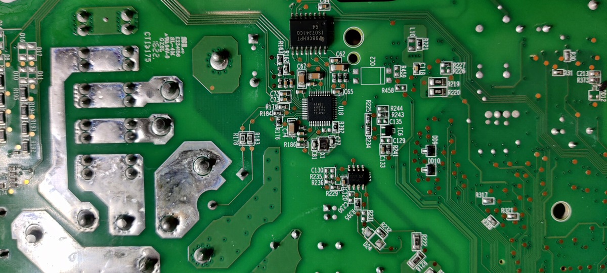

Moin zusammen,

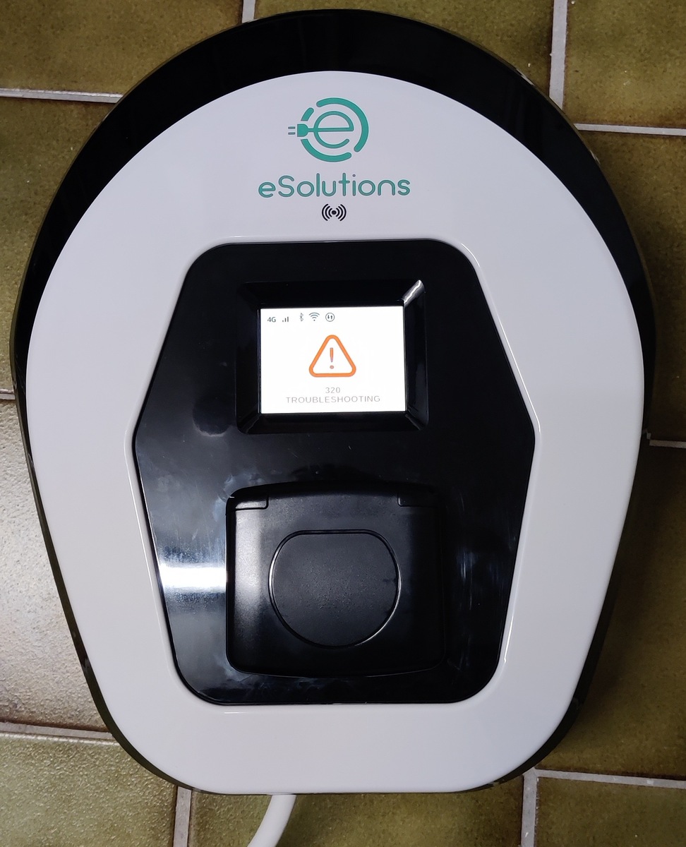

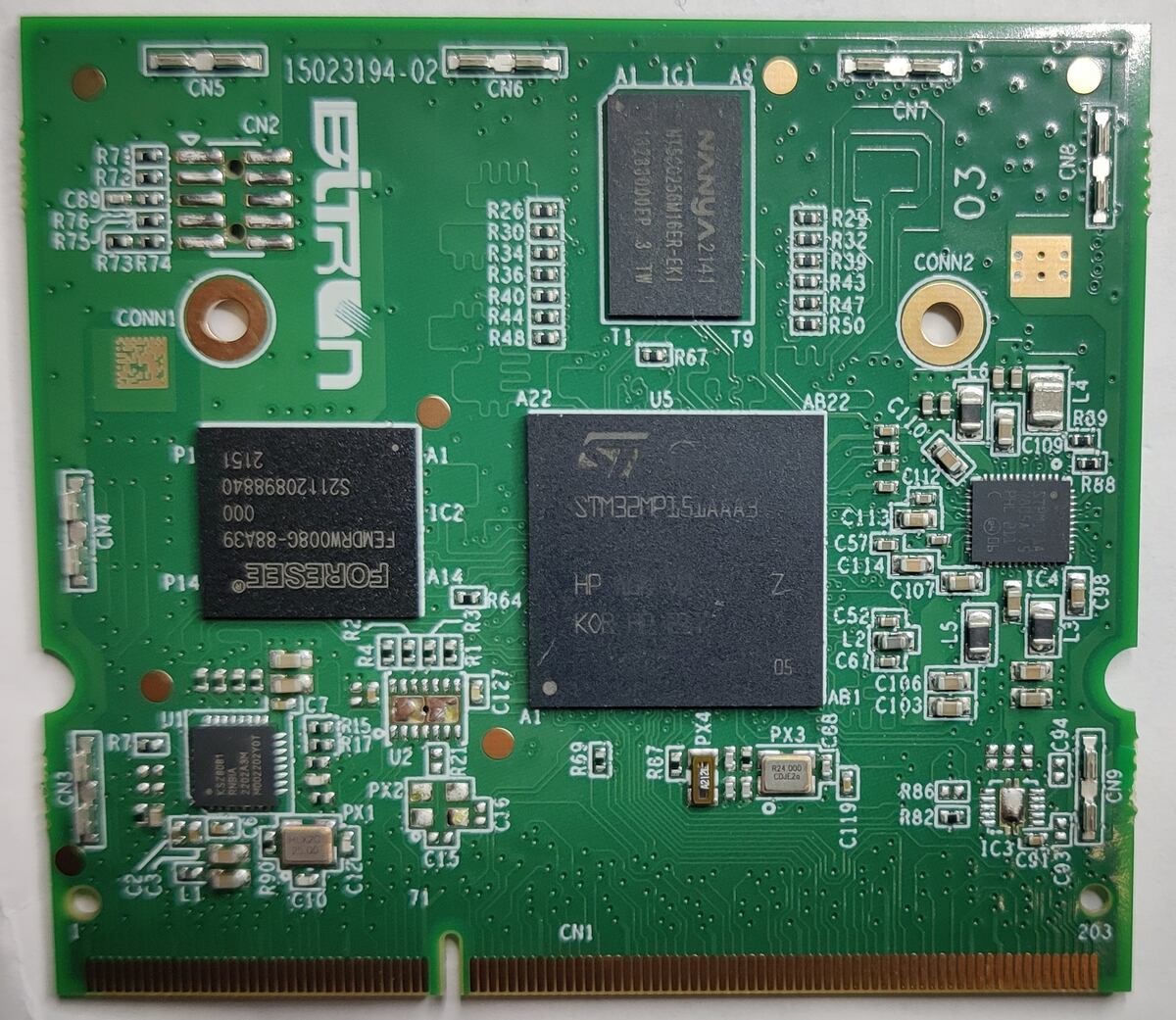

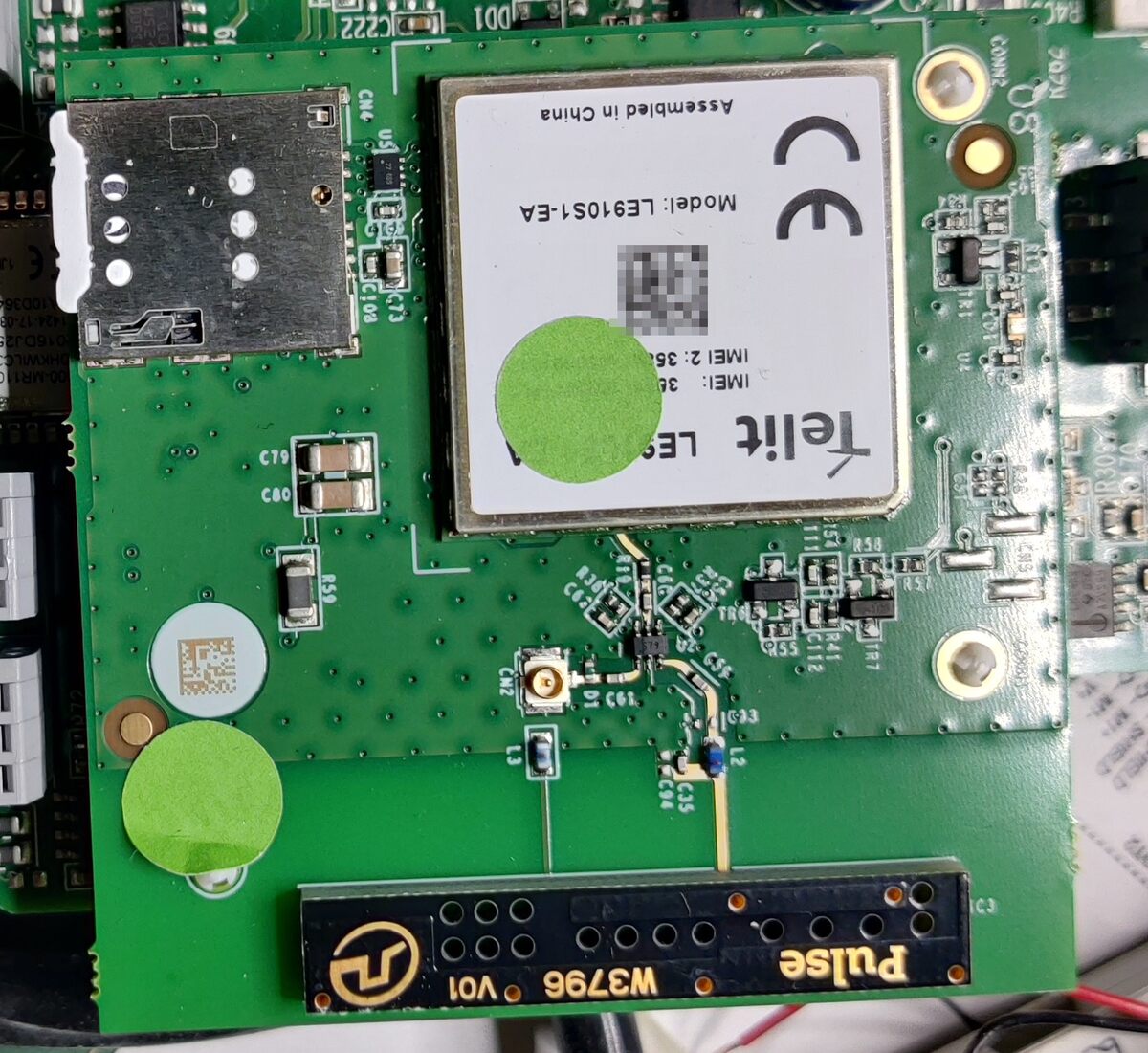

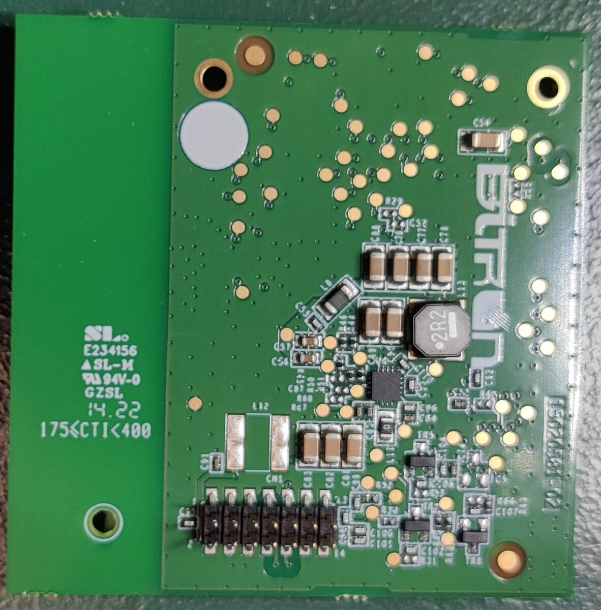

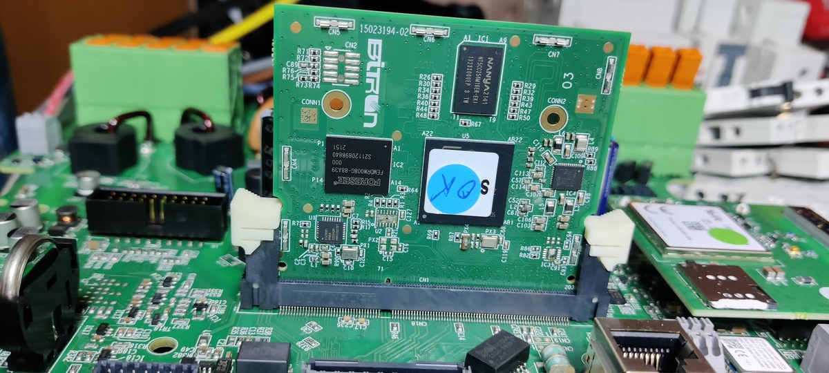

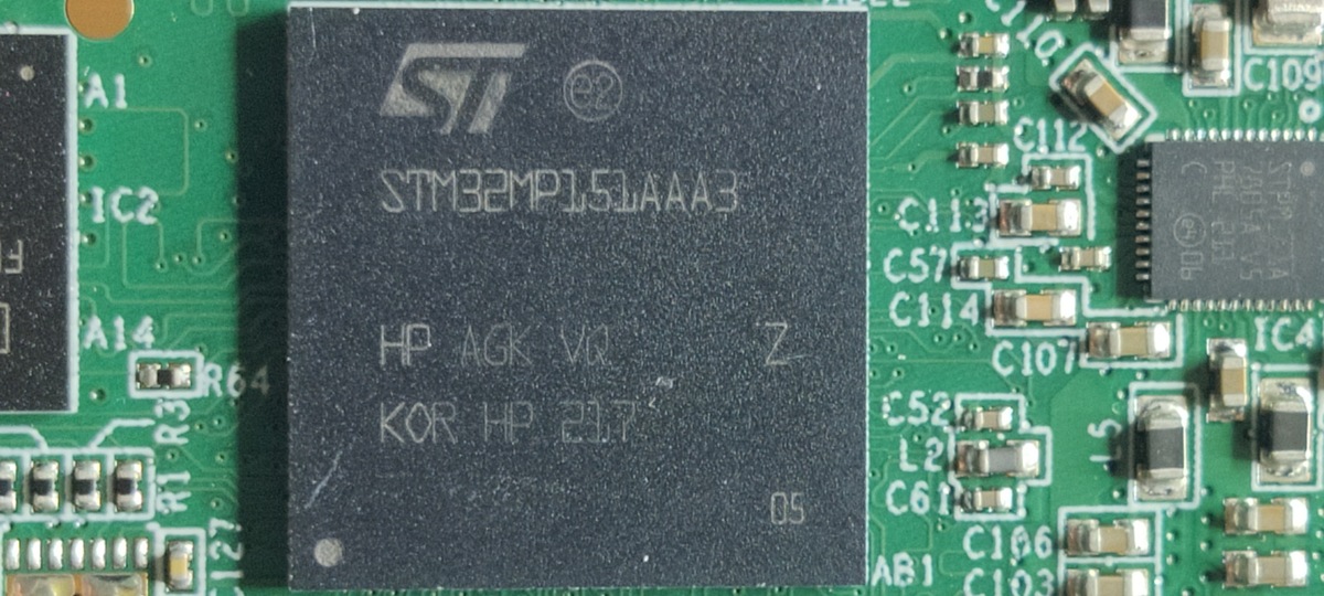

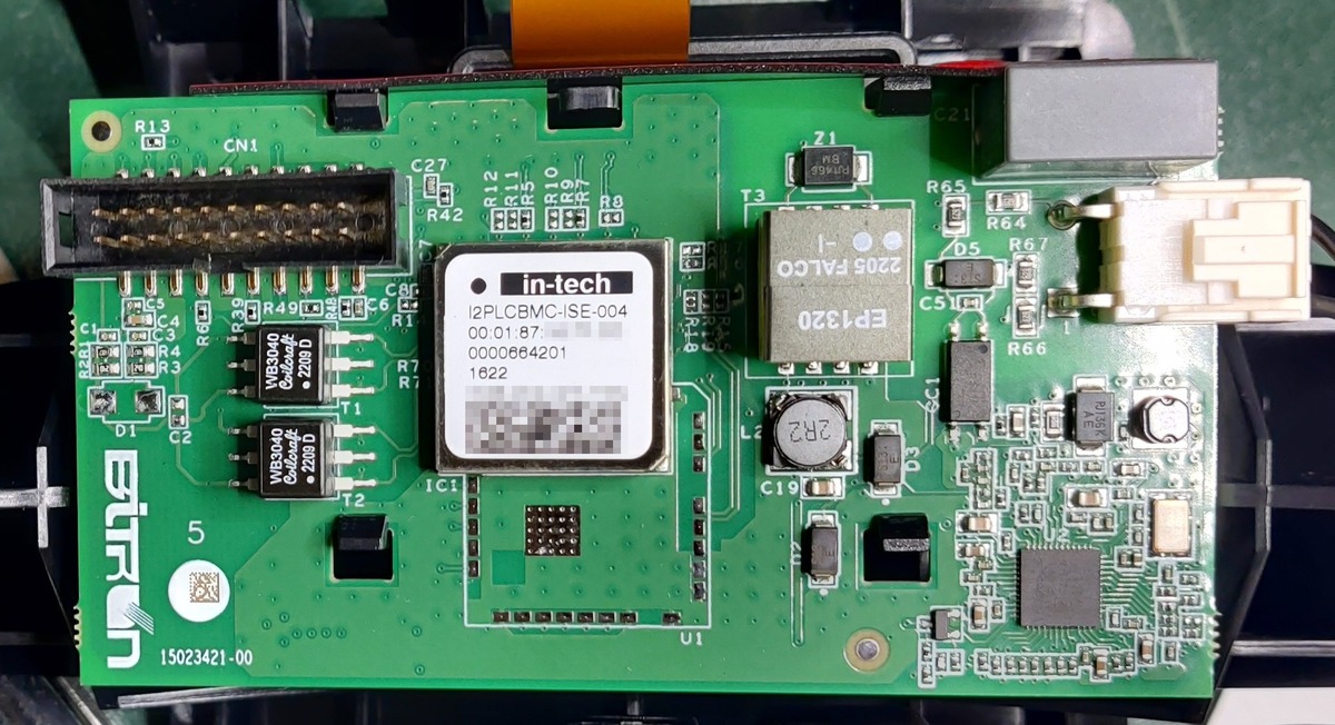

die Wallbox von free2move mit der Bezeichnung eSolutions eProWallbox ist sehr wahrscheinlich ein gebrandetes Modell des italienischen OEMs Bitron. Was diese Box interessant macht, sind sicherlich die Kommunikationsoptionen: Modbus RTU/RS485, WLAN, LAN, LTE plus NFC zur Autorisierung und das Grafikdisplay. Der Knaller: laut Datenblatt unterstützt die Box ISO 15118 (!). Ein PLC-Interface für die Powerline Communication ist auch entsprechend verbaut. Auf einer Prozessor-DIMM-Platine befindet sich ein 32-Bit-ARM-Cortex A7 (800 MHz) mit Cortex M4 MPU plus 512 MB SDRAM und 8 GB eMMC Flash, das sehr wahrscheinlich mit einem Linux betrieben wird.
ISO 15118 scheint von der aktuellen Firmware in keiner Weise genutzt zu werden (z.B. um den SOC des Autoakkus auszulesen, Plug & Charge usw.). Oder sollte die Box damit womöglich für bidirektionales Laden vorbreitet sein?

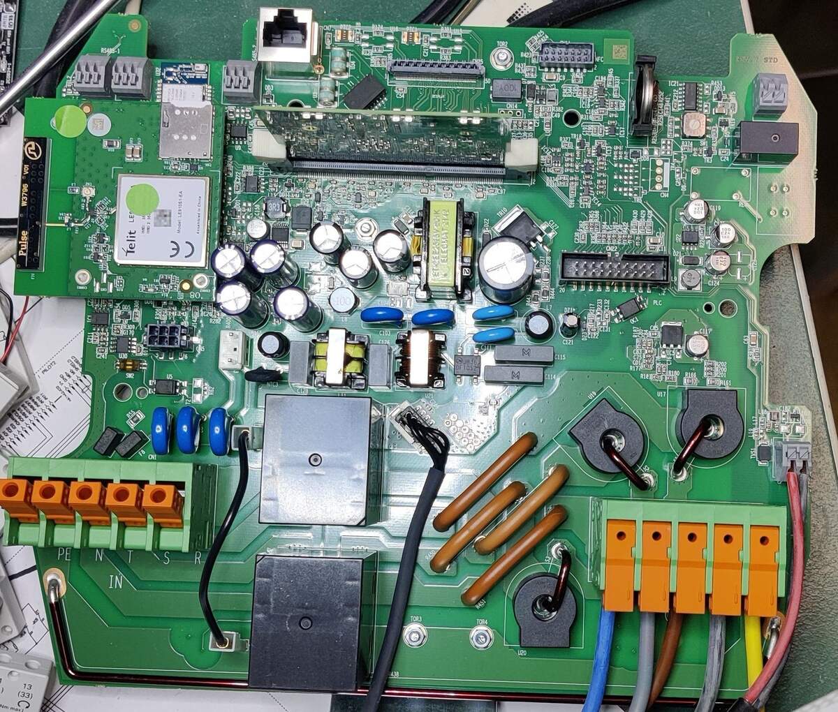

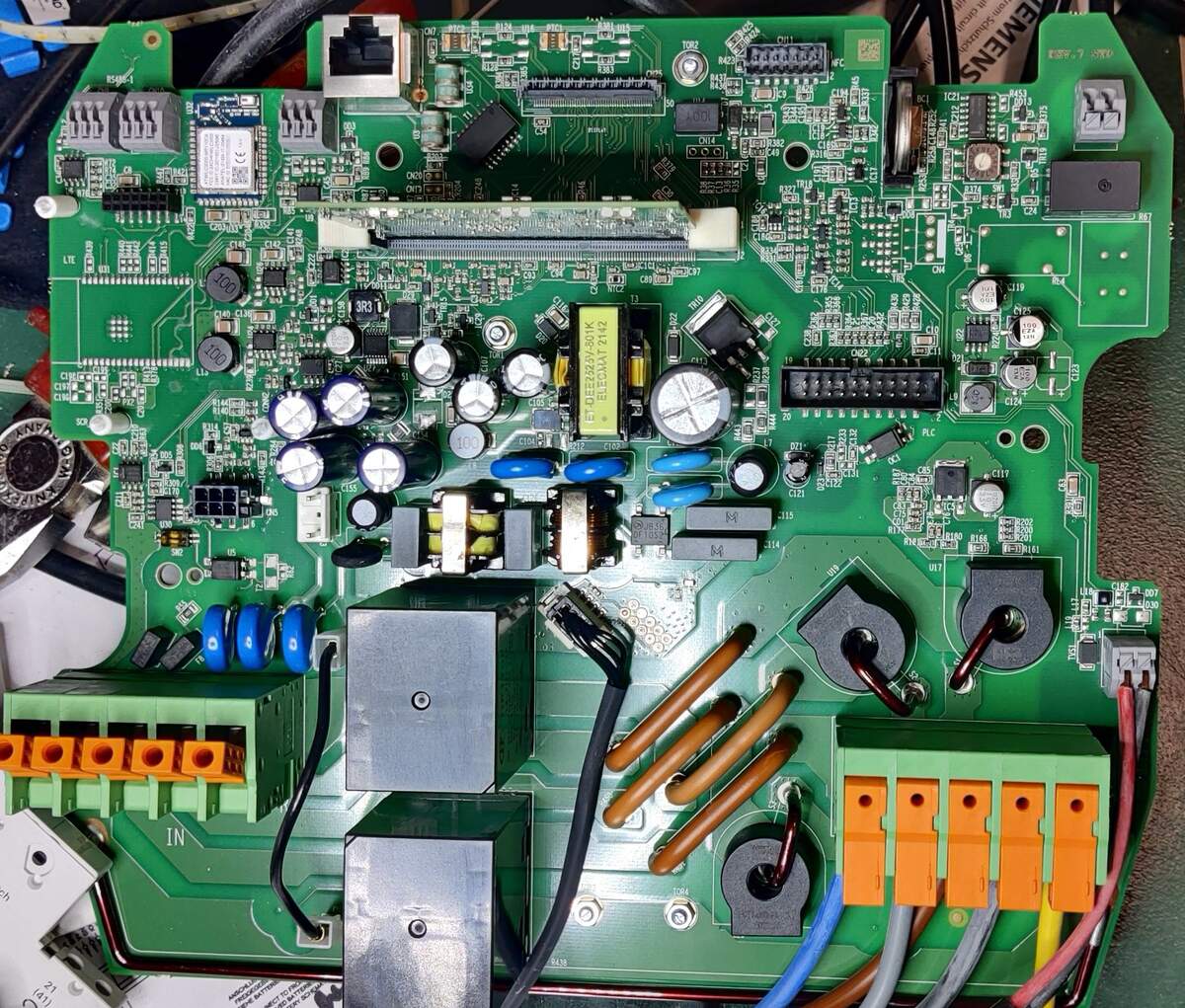

Zur Kontaktierung der Netzverbindung sind zwei jeweils zweifach schaltende Relais verbaut und so beschaltet worden, dass eine Phasenumschaltung möglich sein sollte (in der beschriebenen 1-Phasen-Betriebsoption würden N und L (L3 bzw T) von einem gemeinsamen Relais geschaltet, die beiden anderen Phasen werden vom anderen Releais zugeschaltet. Zwar werden die Spulen separat bestromt, aber ich bin mir nicht sicher, ob wirklich separate Steuerleitungen zum Prozessor gehen).
In der Box steckt also einiges an Potenzial. Allerdings macht es sie auch komplex. Auf der Box mal eine Homebrew-Soft laufen zu lassen, wäre ein Traum, aber ganz bestimmt ein hartes Stück Arbeit...
Main PCB:

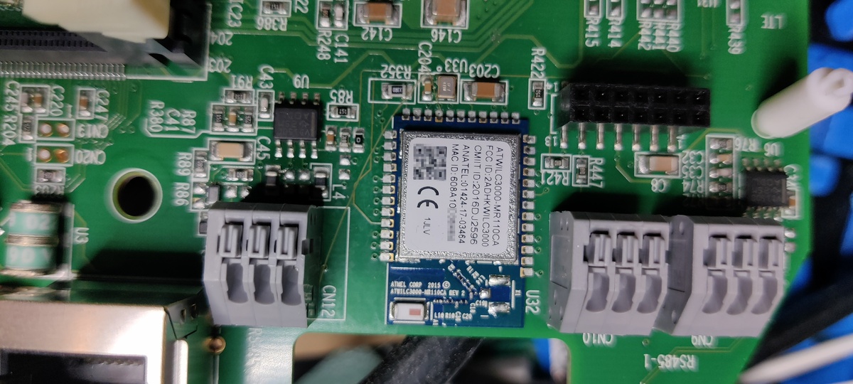

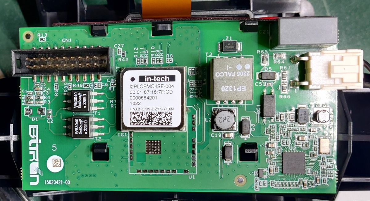

PLC-PCB:

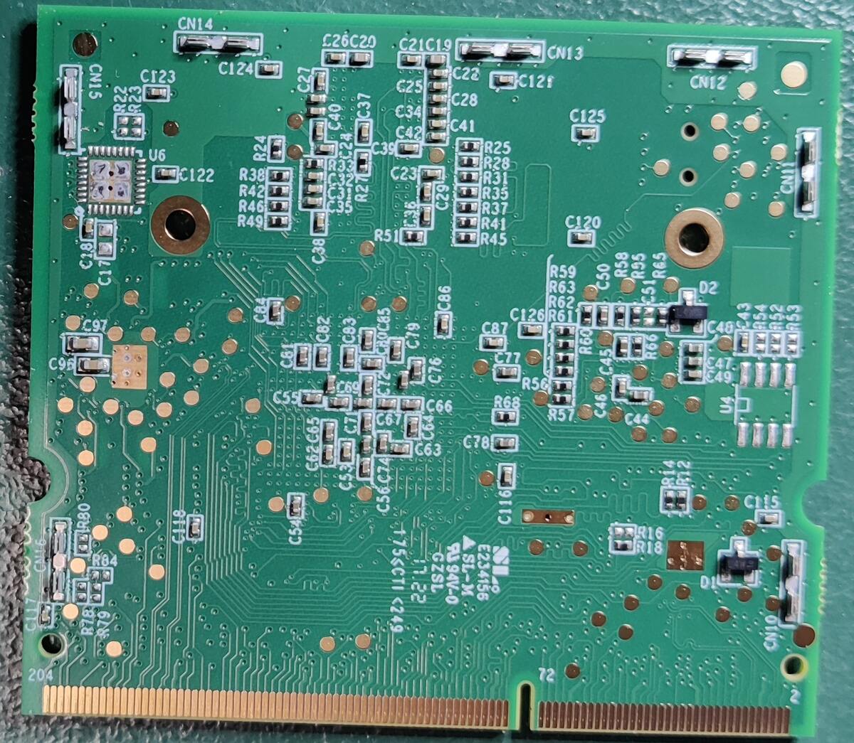

CPU DIMM:

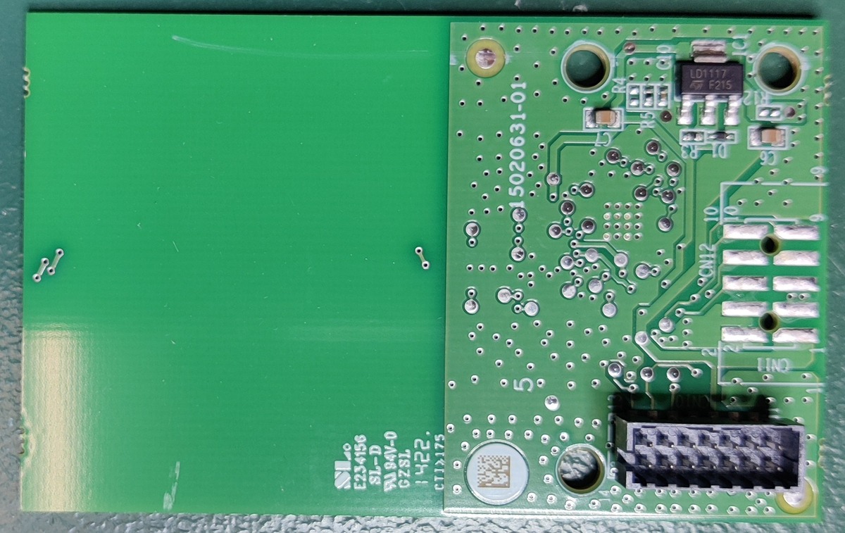

NFC PCB:

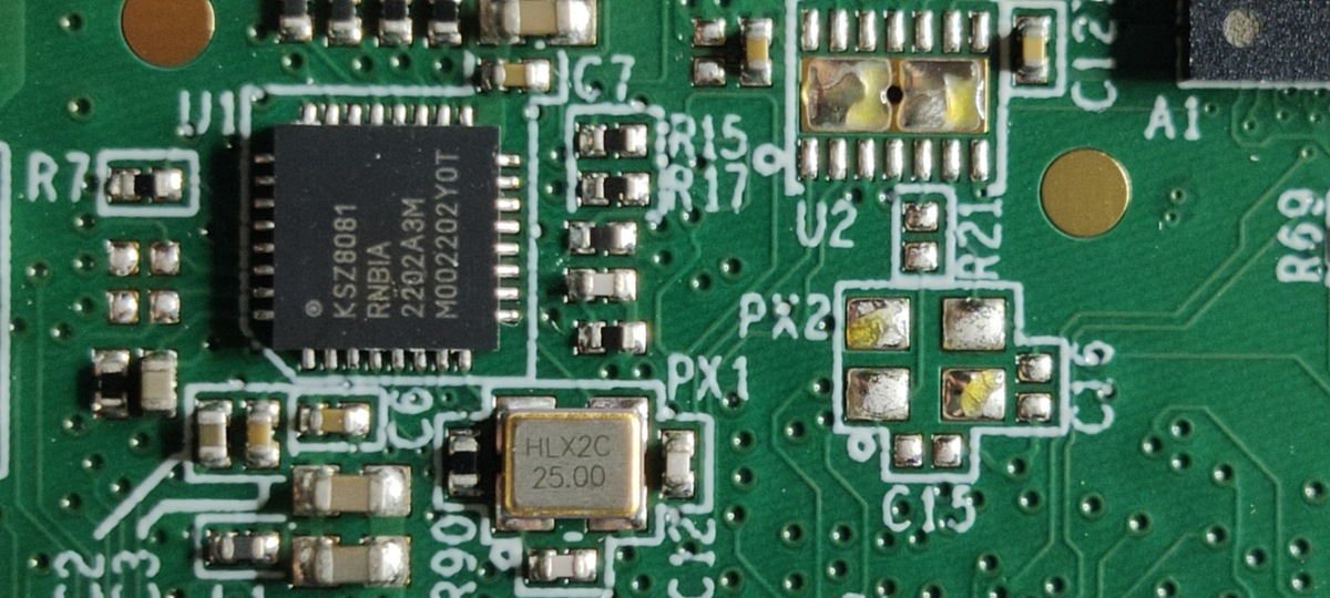

Statt alle Pins des SODIMMs einzeln zu reversen, dachte ich mir, dass die Entwickler vielleicht selbst (Dev-)Boards in diesem Formfaktor genutzt haben.
Das hier würde eigentlich perfekt passen: selber Prozessor, selbes Powermanagement & derselbe Ethernet-Phy. Ebenfalls eMMC & SDRAM, aber zusätzlich noch NAND-Flash mit drauf. https://wiki.dave.eu/index.php/ETRA_SOM/ETRA_Hardware/Pinout_Table Das Pinning passt aber leider nicht.
Dann gibt es noch bei Olimex ein deutlich anderes 204-Pin SODIMM-Board, aber auch das Pinning passt nicht. https://www.olimex.com/Products/SOM204/
Naja, mal schauen...

Fürs PLC Richtung Fahrzeug müsste das Teil auf dem CP zunächst die 5% PWM anlegen, und es müsste Homeplug-Coordinator-Pakete zyklisch senden. Könnte man mit dem Oszi checken. Wenn das geht, dann gern mal mit dem Saleae die SPI der Plcstamp mitschreiben während ein Auto dranhängt, dann sehn wir ob/was die sprechen...
