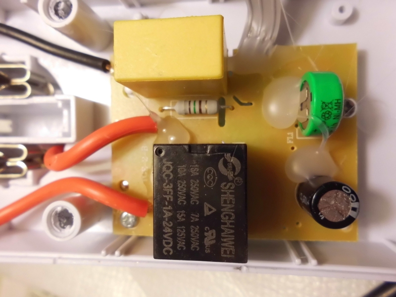

Hallo allerseits,
mir ist ein defektes Energiekosten-Messgerät in die Hände gekommen, das
auf dem Display nichts mehr anzeigt. Einen Netzkurzschluß produziert es
nicht.
Die üblen Sicherheitsschrauben, für die auch mein
Wunder-Bits-Spezialkasten kein passendes hatte, konnte ich mit der
Säulinnenbohrmaschine sehr leicht ausbohren, weil das Meterial sehr
weich ist.

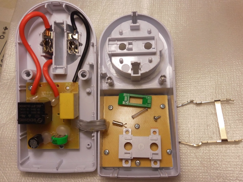

Innen hatte es die ganze Zeit gerappelt. Siehe da, es war eine der
kleinen Schrauben am Herumpurzeln im Gehäuse. Ob das so sein soll?
Das grüne Rechteck und die Feder sind der "Kinderschutz", der
Metallbügel ganz rechts überträgt die Erdung.
Unter der Platine mit dem Display befindet sich nichts mehr
sehenswertes, die drei Drähte vom Flachbandkabel enden dort. Scheinbar
wird im dritten Leiter bereits als digitale Nachricht der momentande
Messwert übertragen, vielleicht mit I²C. Ich werde da aber nicht
anfangen zu messen.......
Die linke Platine mit dem Netzanschluss enthält unten etliche
SMD-Bauteile. Da wird wohl der Fehler liegen, weiter bin ich noch nicht.
Das runde grüne Ding ist ein NiMh-Akku.
Mit den zwei roten Kabeln wird der eine Leiter aufgetrennt, um die
Stromstärke messen zu können. NAch vorn ist es ein Steckerstift, nach
hinten eine Steckdosen-Buchse.
Das schwarze Kabel ist nur angelötet, weil da keine Stromstärke durch
muß, sondern nur die Spannung damit erfasst wird. Dafür sind die beiden
roten Litzen schön angeschweißt oder gecrimpt. Toll haben die Chinesen
das gemacht.
Viel Spaß beim Betrachten der Fotos.

Das schwarze Relais sowie der Ni-MH-Akku als Gangreserve sowie der
typische energiearm zu betreibende Uhrenquarz lässt mich eher eine
Schaltuhr vermuten.
von Ralf X. (ralf0815)
> Schaltuhr vermuten.
Nicht nur vermuten, da kann man sich 100%ig sicher sein.

von Rene K. (xdraconix)
Das ist definitiv kein Energiemesser, das ist eine der üblichen
elektronischen Schaltuhren. Was muss man geraucht haben?!

von Michael B. (laberkopp)
Nein, eine Zeitschaltuhr.
> Mit
Der ist platt, daher hat das Gerät keine Betriebsspannung. Ersetzen und
es geht wieder.
Jemand hat wohl die Kindersicherung mit Gewalt entsichert

Gewiss. Sie enthalten aber keine Leistungsrelais in Reihe mit dem
Verbraucher ...

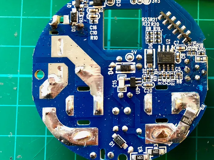

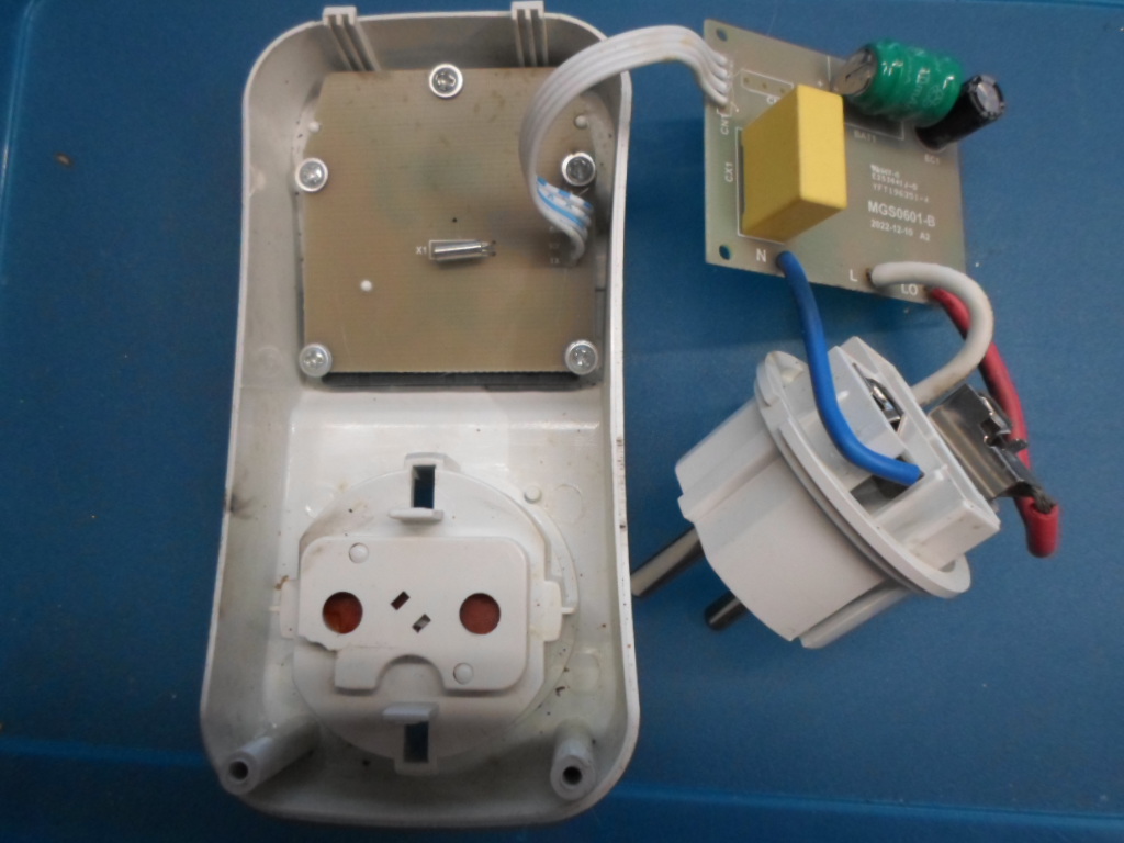

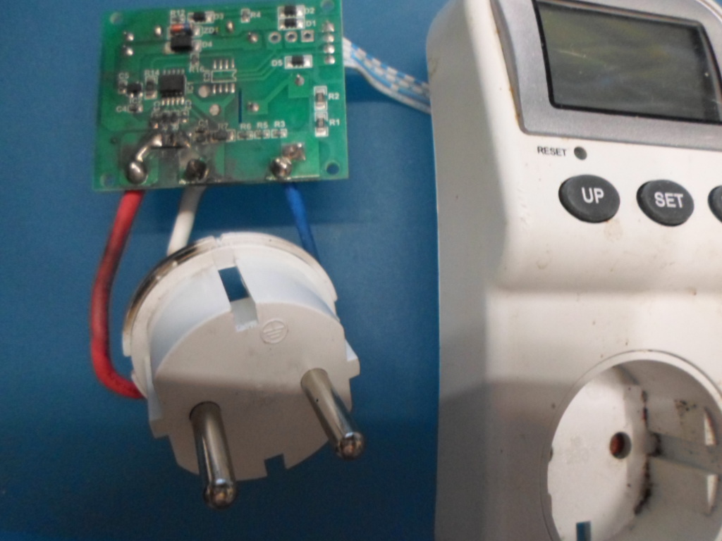

Bild ...1:
So "einfach aufgeklappt" ist der Shunt auch bei einem/vielen echten
Energiemessgeräten nicht zu sehen.
Lediglich das vorhandene/nicht-vorhandene Relais macht in dieser Ansicht
den entscheidenden Unterschied.
Bild ...2:
Hier ist der Shunt auch nicht zu sehen.
Aber hier ist er lediglich aufgrund Kurzschluss (edit: Schluss im
angeschlossenen Gerät) in Rauch und schwarzen Niederschlag stofflich
verändert.

Ralf X. schrieb:
> Bild ...2:
Ich hätte gedacht, daß sich der Shunt als SMD-Widerstand (flaches
Plättchen) zwischen dem roten und weißen Anschlußdraht befindet, etwas
oberhalb der Lötstellen, wo sich die Leiterbahnen und andere SMD-Teile
befinden.
Schaltet bei Kurzschluss die Haussicherung etwas spät ab, ist der
zierliche Shunt dann durchgeraucht.
mfg
> Ralf X. schrieb:
>> Bild ...2:
> befinden.
Wird natürlich so oder ähnlich gewesen sein.
Selbst ein 16A LS mit B-Charakteristik hätte das nicht verhindert.
Hier steckte aber sogar eine etwas "bösere" Absicherung davor, was
dennoch imA keine Rolle spielte.

Viele dieser Miniakkus sind platt, manche mit Kurzschluß, dann kommt die
Uhr nicht mehr hoch. Oft reicht es aber, sie eine Nacht zu laden, also
einfach am Strom lassen, und dann kommt der Akku wieder.
Richtig. Nach dem Auslöten des Akkus kam auf dem Display wieder die
Anzeige einer Schaltuhr zum Vorschein, die sich auch bedienen ließ. Das
Relais lässt sich über die entsprechende Taste ein- und aus schalten.
Längeres Laden des Akkus bringt nichts. Ausgelaufen ist auch nichts.
Eine Zeit lang, so 3 Minuten vielleicht behält die Uhr Strom aus dem
eingebauten Elko. Ich kann nun probieren, ob so ein 6 Volt-Elko hoher
Kapazität aus einem Mainboard oder so ein Pollin-Goldcap, den ich als
überlagert ansehe, da eine längere Betriebszeit bringt.
