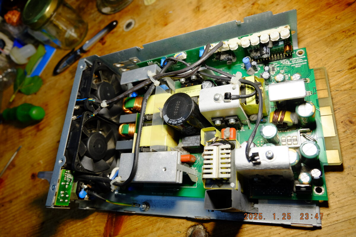

der Rechner (Dell Precision Workstation T3610) einer Bekannten stellt
sich von heut auf morgen tot, keine Led geht mehr, kein Piep, kein
Lüfter, nada.
Das Netzteil muß kaputt sein, es gibt einen Netzteil integrierten
Selbsttest (BIST), geht nicht. Das Netzteil(Dell F685EF-00) kann sich
nicht mal selbst mit Strom versorgen.

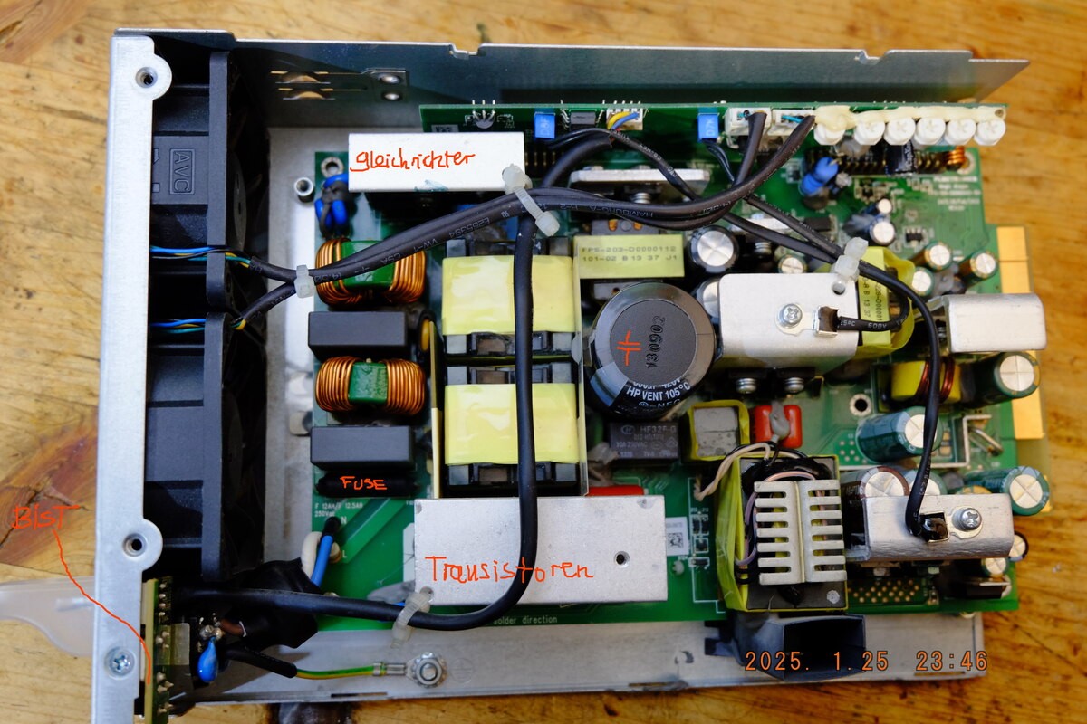

ich habe es aufgemacht und es sieht alles gut und unverkohlt aus,
Sicherung leitet, Gleichrichter anscheinend ok, der Hauptkondensator
lädt auch bis 318V, aber weiter weiß ich nicht.
Das Netzkabel hat einen abgesackten Kontakt, deshalb würde ich auf
Netzunterbrechung (Wackelkontakt) als Verursacher des Störungsbildes bei
gutem Ersatzstecker tippen. Was würde denn kaputt gehen wollen, wenn man
dauernd den Strom unterbricht und warum ?
Das Bild DSCF2347z sieht für mich nach einem erheblichen
Flüssigkeitsschaden aus. Sieht aus wie der "gewöhnliche Hauskater" der
sein Revier in Richtung Netzteil markiert hat - das meine ich ernst,
selbst schon gesehen :-D.

> Sieht aus wie der "gewöhnliche Hauskater" der sein Revier
Erstens... Kater kastrieren, dann markiert der auch nicht mehr.
Zweitens, sieht eher aus wie Rückstände eines Klebers, der da irgend
einen Abstandshalter-Filzgummi oder so festgehalten hat.
Für die Reparatur zuerst prüfen, ob der dicke Elko geladen wird.
Vorsicht, 340Vdc, wenn die PFC arbeitet, können es auch 400Vdc sein und
die bleiben da auch noch ein wenig nachdem der Stecker gezogen wurde.
Wenn der Kondensator geladen wird, dann prüfen, ob das Standby-Netzteil
arbeitet.

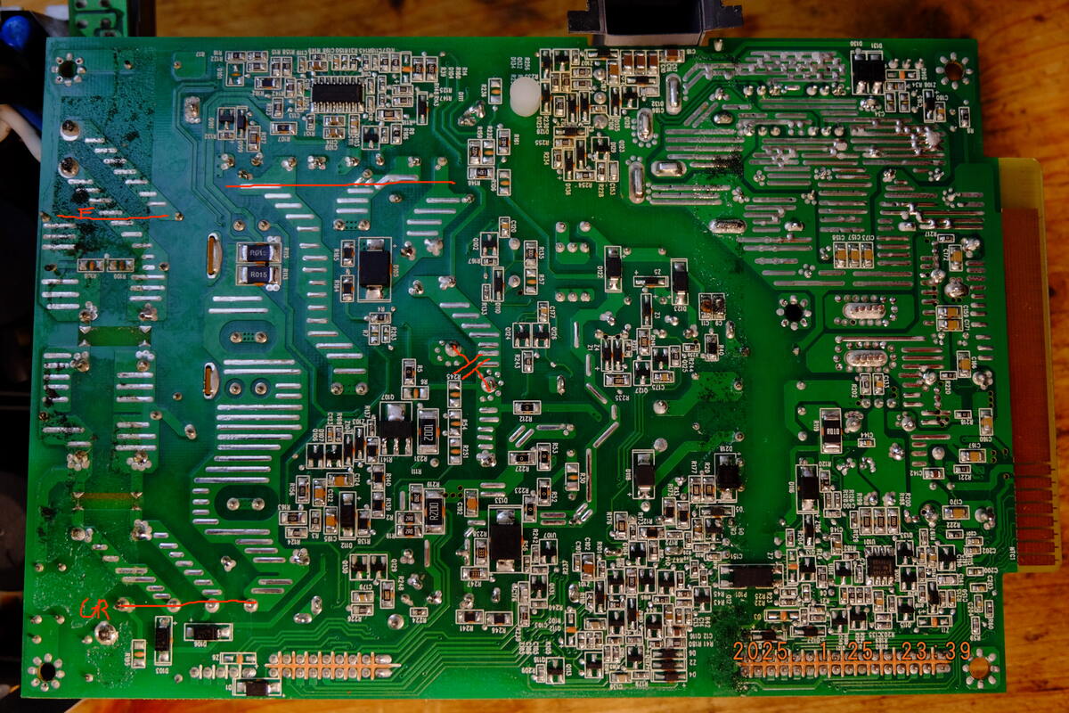

Da war ein schwarzer Kunststoffschaum druntergeklebt, den habe ich
versucht zu entfernen, und es riecht nicht nach Kater. Der Kondensator
geht auf 318V, wie gesagt, aber sonst, Standbynetzteil, ich kenn mich da
nicht aus. Danke für den ebaylink. )

von Carypt C. (carypt)
Das bedeutete Netzteil (danke auch für diese Hilfe) wurde gekauft, und
damit läuft der Rechner wieder.
