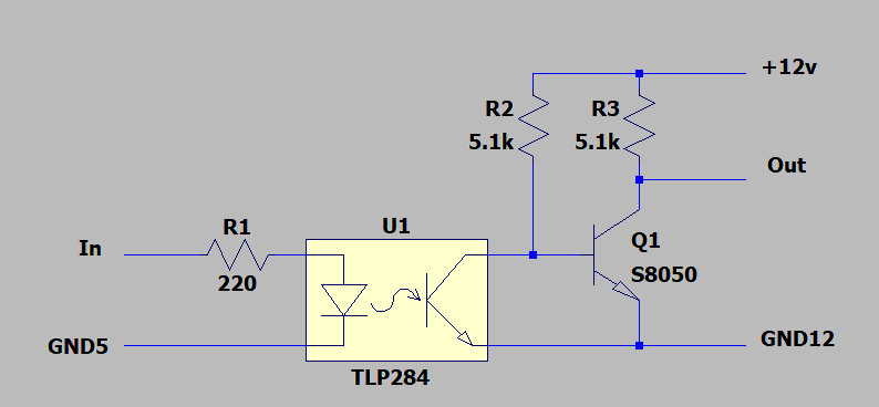

Jetzt habe ich an der Speeduino ein 5V Rechtecksignal, der DZM braucht
allerdings ein 12V Signal und ist vermutlich ursprünglich mal für Klemme
1 an ner normalen Zündspule ausgelegt gewesen.

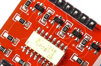

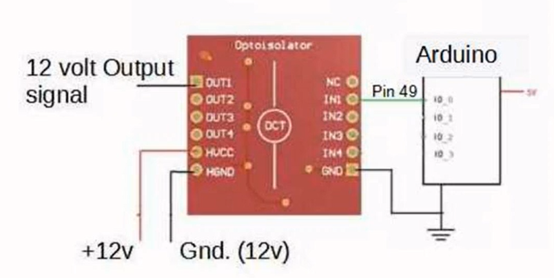

Für die Umwandlung habe ich einen Optokoppler eingebaut um meine
Speeduino zu schützen.
Es ist ein A87 TLP281 wie in diesem Shop:
https://botland.de/andere-konverter/990 ... 14545.html
Ich habe alles so angeklemmt wie in diesem Video:
https://youtu.be/-9FqR0KGgEc?t=107
Der Drehzahlmesser funktioniert auch korrekt und die Pulsbreite habe ich
auf 2ms eingestellt.
Jedoch fällt nach etwa 10Minuten der DZM aus.
Am nächsten Tag funktioniert er wieder für etwa 10Minuten.

von Jannik H. (Firma: Low Budget Racing) (panda16v)
Hallo Michael,
ich habs mir offensichtlich zu einfach gemacht. Hatte dem Video eine
Zeitmarkierung  angefügt, war aber scheinbar nicht sofort ersichtlich.
Schaltplan ist jetzt im Anhang.
In die Leitung zum Eingang eventuell nen Widerstand? 180Ohm?
MFG Jannik

Dann wird der DZM mit der neuen Ansteuerung nicht zurecht kommen. Eine
Möglichkeit wurde ja schon erwähnt.
Die Schaltung des Originalsteuergeräts wäre gefragt.
von Hubert G. (hubertg)
Ohne jetzt Hinz kritisieren zu wollen, aber der S8050 ist ein PNP, der
auf der Platine verbaute ist ein S9013, NPN Marking J3.
von H. H. (Gast)
Kannst du ja nicht.
Das wäre der S8550.
> der
J3Y, S8050.
Moinsen,
nachdem nun mit dem A87 Optokoppler mit J3Y Transistor nichts mehr ging,
habe ich mir einen Optokoppler mit dem FR120N eingebaut.
https://www.bastlershop24.de/products/fr120n-mosfet-modul-100v-15a-mit-optokoppler-isolation
Pulsbreite auf 3ms und alles läuft, Drehzahlmesser reagiert schnell und
alles passt.
Ich vermute der J3Y Transistor war mit seinen 0,5A doch ein wenig
unterdimensioniert und hat irgendwann komplett quittiert.
Grüße!
