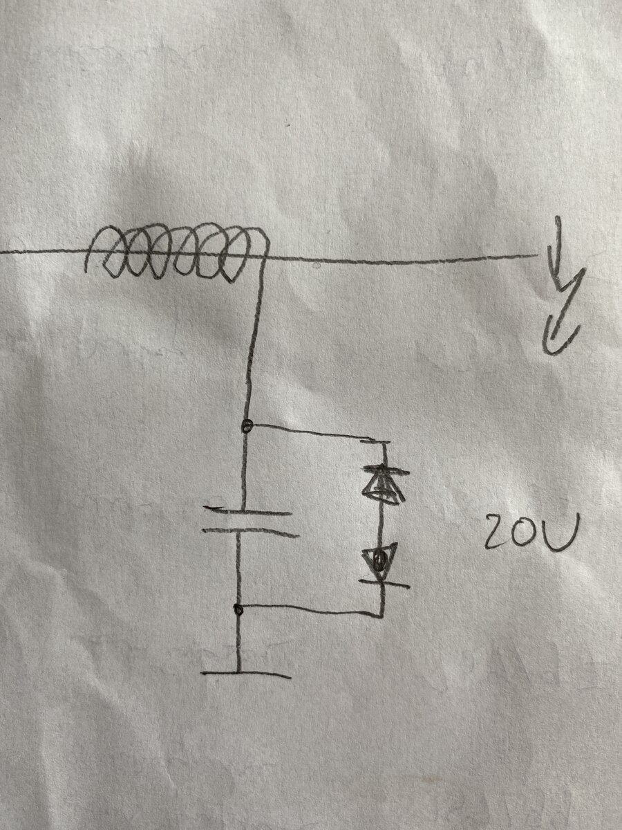

von Egon (egon12345)
Grüße,
Hab schon etliche Versuche gestartet und dazu gelesen, jedoch in der
Praxis kein Erfolg ☹️.
Hab Draht entlang Zündkabel und drum gewickelt und den Draht gegen einen
Unterspannungskondensator mit antiparalleler Z-Diode gemacht aber das
Signal ist bescheiden, unterschiedlich und teilweise habe ich einen DC
Offset.
Hab mit Dc Stromzange einen 6 A Impuls gemessen und überlege auf
Hallsensor zu gehen/ probieren. Habt ihr Empfehlungen und Hinweise?
Dankeschön
> Schaltplan als Prosa!?
Anbei …
Oder muss es ein gemischter Teiler ohmsch/ kapazitiv werden ?
Danke

Egon schrieb:
Der Kondensator bildet zusammen mit der Kapazitiven Abtastung einen
Spannungsteiler. Kein Wunder, das vom Signal nur wenig übrig bleibt.
Wie dann besser ?

von H. H. (Gast)
Egon schrieb:
>>> Wie dann besser ?
>> Serienwiderstand und dann Z-Diode (unipolar!).
> Wie groß sollte der SerienWiderstand sein?
Ein paar kOhm.
> Und darf ich fragen, warum
> grade  eine unipolare Z Diode ?
Damit die negativen Spitzen klein bleiben.

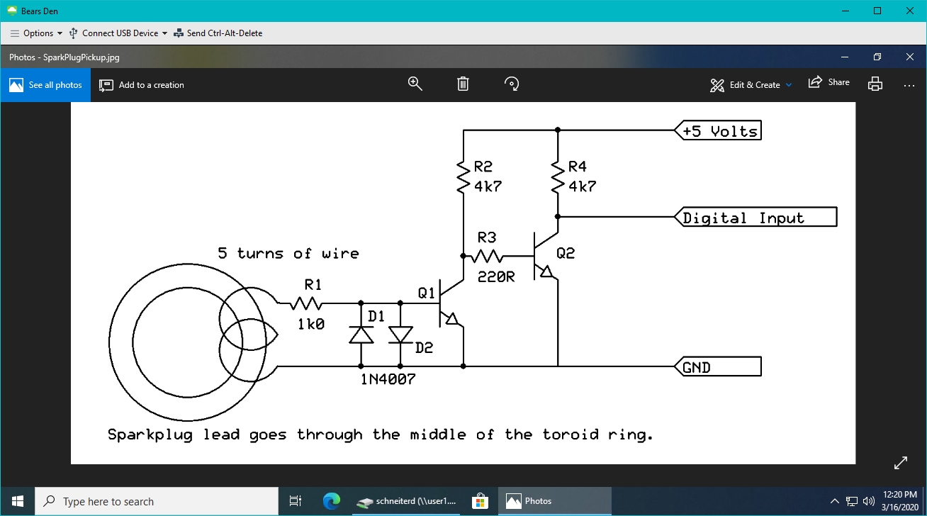

von Günter L. (Firma: Privat) (guenter_l)
von Egon
>Wie groß sollte der SerienWiderstand sein? Und darf ich fragen, warum
Weil der Zündimpuls kein einzelner Impuls ist, sondern
eine Wechselspannung. Die Zündspule schwingt mit seiner
parasitären Kapazität und dem Kondensator der dem
Unterbrecherkontakt parallel geschaltet ist. Der Zündimpuls
ist eine kurze abklingende Schwingung. Ich würde die
gleichrichten um sie auswerten zu können.
Um den Zündimpuls vom Zündkabel abzunehmen würde ich
Alufolie um den Zündkabel legen (kapazitive Kopplung).
Induktiv würde ich es nicht machen.
Das Zündkabel darf aber kein abgeschirmtes Kabel sein,
sonst funktioniert es nicht.
Mich wundert bei solchen Fragen immer, dass sie überhaupt gestellt
werden. Denn so ein Drehzahlmesser per kapazitiver Kopplung an die
Zündung ist jetzt ja seit zig Jahrzehnten zigtausend mal entwickelt
worden.
Ich denke mir dann immer: "Der Trick am Suchen ist das Finden" und gebe
Google die richtigen Stichworte. Zusammen mit der Bildersuche ist die
Frage oft schon nach wenigen Augenblicken erledigt:
https://www.google.com/search?q=drehzahlmesser+schaltplan+kapazitiv&udm=2
- https://www.google.com/search?q=rpm+schematics+capacitive&udm=2

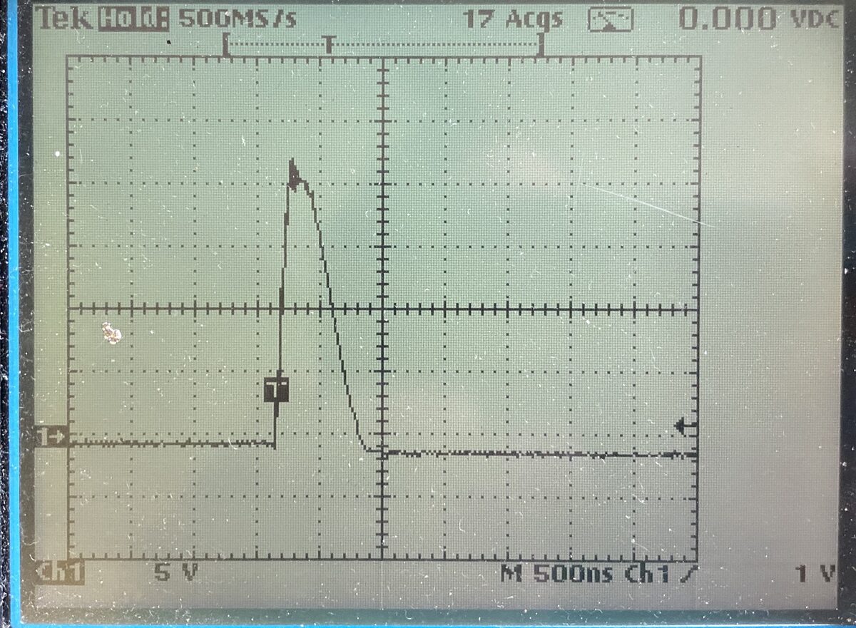

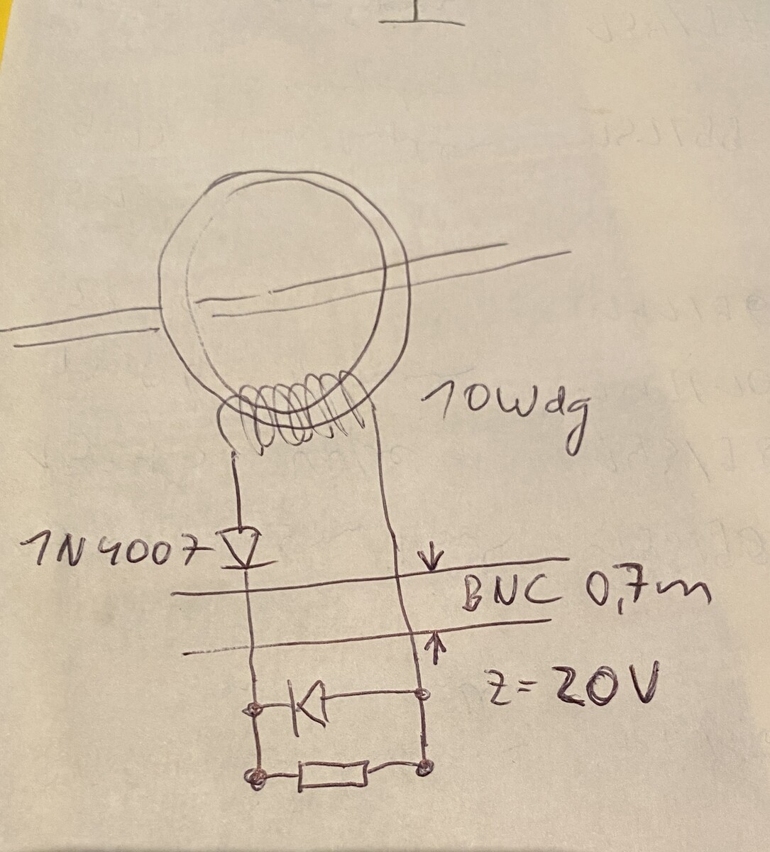

Grüße in die Runde,
Alter (anstatt Jugend) forscht 😂
Ja, die Beispiele im Netz „kann“ man nehmen. Leider funktionieren dort
auch nicht alle wie gewünscht und wenn Mann kapazitiv misst, misst man
Mist mit dem Oszi. Eine LED hat auch geleuchtet, aber auf den Scope nur
shit sichtbar.
Hab dann den Ferrit genommen 👌, 10 Wicklungen drum, eine Diode und dann
70 cm BNC Kabel dran und am Ende Z-Diode mit 5 V und LED dran. Ein
schönes Signal 👌👍.
Werde die 5 V Z Diode gegen eine höhere ersetzen und einen Optokoppler
mit Vorwiderstand einbauen und den Arduino über pull up damit befeuern
Wie würdet ihr die Signalverlängerung (bisher 10us) für den Stroboskope
Blitz machen?
In der ISR einen Timer auf einen Wert kurz vor dem Überlauf setzen,
weitere ISR am Port sperren, Stroboskope AN und wenn Timer überläuft, in
der Timer ISR den Stroboskope AUS und wieder ISR‘s am Port aktivieren?
Dankeschön

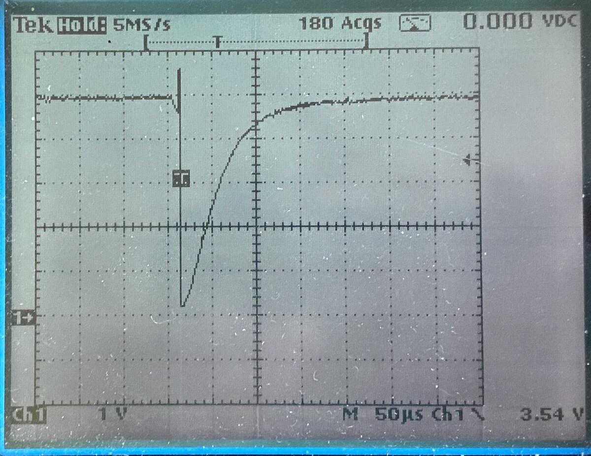

Funzt alles 👍 mit dem induktiven Abgriff. Anbei das steigende Signal was
der Opptokoppler bekommt und das fallende Signal, was der Arduino
bekommt. Sehr sehr stabil 👌
Bis 40 Hz ist der Blitz gut, bei höheren Drehzahlen sind die LED nur
noch als AN vom Auge erkennbar, hier programmiere ich noch ein, dass
Drehzahlabhängig nur jeder 2. / 3. usw.  Zündimpuls geblitzt wird.
Über den Laptop bekommt man die Drehzahl über den serial Port ausgegeben
und die 5 V sind auch gleich für die 6 Strobe LED‘s da
Fragen ? Gern her damit…
Danke für die Unterstützung
