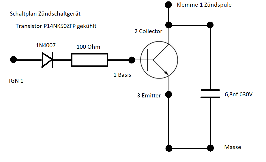

Hallo Leute,
wie im anderen Beitrag zum Thema Drehzahlmesser geschrieben, habe ich
einen 93er Fiat Panda 141 16V mit DIY Motorsteuerung genannt Speeduino
auf Arduino Basis. Ich bin Elektrotechnik Anfänger.
Da die Speeduino die Zündspulen nicht direkt betreiben kann, Schalte ich
diese derzeit mit einem externen Zündschaltgerät von Bosch, welches ich
gern ersetzen würde.
Die neue Schaltung soll dann in das Gehäuse der Motorsteuerung
integriert werden.
Ich habe jetzt einen Vorschlag für eine Schaltung von einem Mitschüler
in meiner KFZ-Meisterschule bekommen. Vielleicht kann mir Jemand
rückmelden, ob das wirklich so gehen könnte. Die Zündspulen, die ich
betreibe sind 2 Wasted Spark (Doppelfunken für 2 Zylinder gleichzeitung)
von Fiat.
Vielen Dank!
Jannik

Dein Mitschüler hat nicht einen Funken von Ahnung.

Ich würde bei deiner Schaltung wengistens noch eine Freilaufdiode am
Transistor einbauen, aber vielleicht meldet sich hier noch jemand mit
mehr Ahnung von HV Analogtechnik.
Und noch einer ohne jeden Funken an Ahnung.

AN-8208

Rate doch einfach mal, warum die Hersteller seit ca. Golf III
vorzugsweise Zündspulen mit ein-/weggebauten Endstufen verwenden.
Dann hättest Du mal im Teil 2 in den Fächern "Motormanagement Benzin" &&
"Elektrik/Elektronik" weniger mit dem Handy spielen und mehr zuhören
sollen!
Sagen Dir die Themen "Schließwinkel", "Ruhestrombegrenzung" oder
"monostabile Kippstufe" etwas?
Das wären die Themen, in die einzuarbeiten ich erst einmal empfehle. An
den Kfz-Meisterschulen schwirrt eine ältere Unterlage der Fa. SUN namens
"Zündung" herum, da werden diese Themen ganz brauchbar abgehandelt;
etwas knapper im blauen Bosch "Kfz-Technisches Handbuch". Dann wirst Du
vermutlich verstehen, warum das mit Deiner Schaltung so nicht gehen
kann.

Freilaufdiode würde vermutlich keinen sauberen Zündfunken bringen.
Grüße Jannik
von H. H. (Gast)
Sie würde ihn gänzlich vermeiden.

ICH verstehe das. Aber was hier offenbar nicht verstanden wird ist die
Tatsache, daß sich die Physik u.a. in Zündspulen eben NICHT ändert und
berücksichtigt werden MUSS.

Wenn es unverschämt ist auf die Themengebiete hinzuweisen, die eine
Erklärung dazu bieten warum eine Schaltung so nicht gehen kann (obwohl
man das schon in der Lehre verstanden haben sollte - so als
Kfz-Mechatroniker), na dann von mir aus.

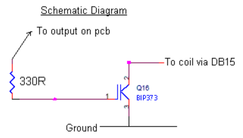

Für alle denen es ums Thema des Thread geht:
Bosch BIP 373 wird gern als Zündtreiber genutzt.
Achtung Glimmerscheibe verwenden.
https://secu-3.org/wordpress/wp-content/uploads/pdf/bip373_datasheet.pdf
http://www.megamanual.com/ms2/bip373.htm
http://www.msextra.com/doc/general/sparkout-v30.html
Oder auch: IRGB14C40L
Beide mit 330 Ohm Vorwiderstand 1/4 Watt
