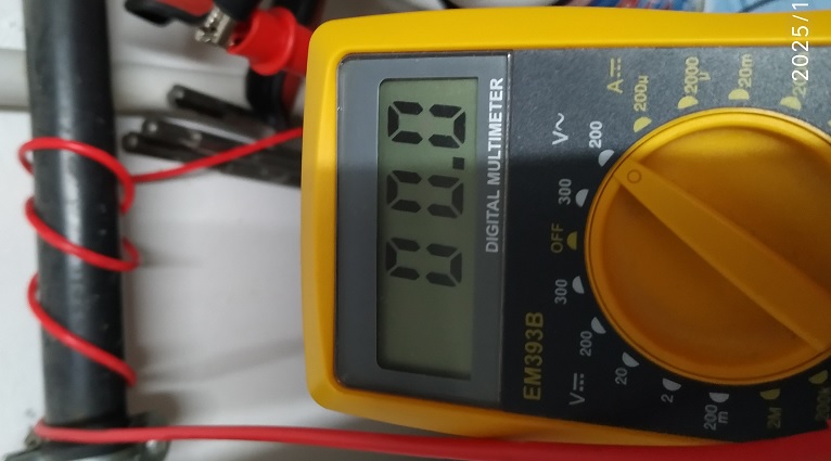

Bei einem Bekannten im Kellerraum habe ich gesehen dass das Stromkabel, das vom Versorger zum Zähler im Haus führt frei sichtbar ist und offen liegt. Meine Frage ist, ob man auf dieses Kabel irgendwas drauflegen oder rumwickeln kann um ein bisserl Strom induktiv abzugreifen, geht das ohne Bewegung ?

ein bisserl Strom
geht kapazitiv. Parallel zum einer Ader im Kabel einen Metallstreifen aufkleben. Ein Erdungsband ist in jeder Richtung flexibel, es funktioniert also auch, wenn das Kabel in sich verdreht ist. Wahrscheinlich gibt es da Drehstrom, also das ganze dreimal und mit 3 Dioden gleichrichten.

Nun, es kam zwar genug "raus", um unser Rasterelektronenmikroskop zu stören, aber die Leistung lag wohl eher im mW-Bereich oder noch niedriger.

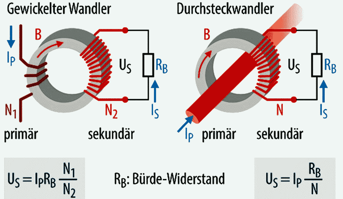

Kommst zu spät, Durchsteckwandler gibts schon lange am Markt:
https://www.reichelt.de/de/de/shop/produkt/aufsteck-stromwandler_200_a_5_a-149817?PROVID=2788
Aber wahrscheinlich scheitert der TO schon an der Unterscheidung zwischen ein- und dreileitersystem.
