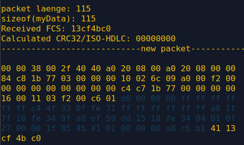

Im Screenshot sieht man dass immer noch der Radiotap Header bei der CRC
Berechnung berücksichtigt wird, daher ist der Wert von "FCS:" und
"CRC32:" im Screenshot auch nicht identisch.
von Welle 🧐 S. (w3llschmidt)
Ahh! Der FCS wird nur auf den Payload berrechent!?

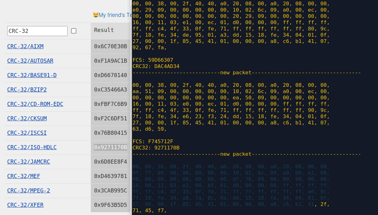

Ich komme nicht weiter.
Den FCS habe ich mittlerweise Extrahiert
packet laenge: 115
sizeof(myData): 115
Received FCS: 211f0289
Calculated CRC32/ISO-HDLC: 0aca0378
----------------------------new packet-----------------------------------
00 00 38 00 2f 40 40 a0 20 08 00 a0 20 08 00 00
57 aa 6a 3d 01 00 00 00 10 02 6c 09 a0 00 f2 00
00 00 00 00 00 00 00 00 97 a9 6a 3d 00 00 00 00
16 00 11 03 f2 00 c5 01 d0 00 00 00 ff ff ff ff
ff ff c4 4f 33 0f fe 71 ff ff ff ff ff ff f0 c9
7f 18 fe 34 21 2a 6e d2 dd 15 18 fe 34 04 01 0f
27 00 00 1f 85 45 41 01 00 00 00 a8 c6 b1 41 21
1f 02 89
reveng  -m"CRC-32/ISO-HDLC" -c "d0 00 00 00 ff ff ff ff
27 00 00 1f 85 45 41 01 00 00 00 a8 c6 b1 41"
211f0289
Ich habe aber keine Idee wie ich den entsprechend Teil das Packetes
an die CRC32 funktion übergeben kann
    memcpy(&myData, data, len);
   uint32_t calculated_crc32 = crc32_fast(data, len-4);
Den FCS hinten abschneiden (-4 Bytes) ist einfach, aber Radiotapheader,
der davor ist bekomme ich nicht hin ...
Bitte um Hilfe!

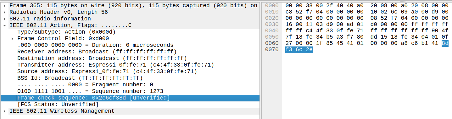

von Dergute W. (derguteweka)
Moin,
calculated_crc32 = crc32_fast(&data[offset], len-offset-4);
So?
Irgendwie musst du halt auf den konkreten Wert von offset kommen, das
wird dann wohl in der Spec stehen, wo der Aufbau des Packerl beschrieben
ist.

von Dieter S. (ds1)
> ist.
Der TO müsste nur vorher mal die Doku lesen, dann wäre es ziemlich

Funktioniert, danke!
----------------------------paylaod-----------------------------------
d0 00 00 00 ff ff ff ff ff ff c4 4f 33 0f fe 71
ff ff ff ff ff ff 30 fa 7f 18 fe 34 22 7d fe 57
dd 15 18 fe 34 04 01 0f 27 00 00 1f 85 45 41 01
packet laenge: 115
sizeof(myData): 115
Received FCS: ee7b3daf
CRC32/ISO-HDLC: ee7b3daf
51 b7 e6 e1 03 00 00 00 10 02 6c 09 a0 00 f2 00
00 00 00 00 00 00 00 00 91 b6 e6 e1 00 00 00 00
16 00 11 03 f2 00 c8 01 d0 00 00 00 ff ff ff ff
ff ff c4 4f 33 0f fe 71 ff ff ff ff ff ff 70 7f
7f 18 fe 34 3d 66 05 f5 dd 15 18 fe 34 04 01 0f
27 00 00 1f 85 45 41 01 00 00 00 a8 c6 b1 41 af
3d 7b ee
