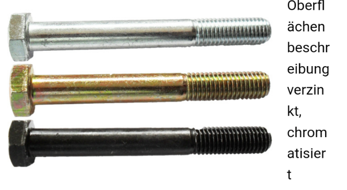

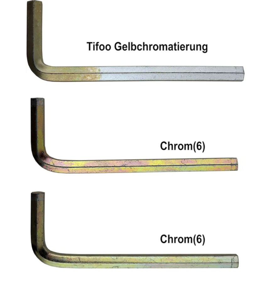

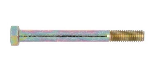

habe einen Vorrat an div. älteren metrischen Schrauben. Dabei sind auch Schrauben, die eine gelbliche Oberflächenbeschichtung haben. Mit dabei sind auch Schrauben für die Luftfahrt. Und eben erfahre ich, dass Schrauben für die Luftfahrt i.d.R. cadmiert waren. Sieht dann so aus wie im Bild.
Da gelbliche Schrauben aber auch chromatiert sein können, würde mich die Unterscheidung interessieren. Denn die chromatierte Oberflächenbeschichtung sieht eigentlich genauso aus wie die cadmierte Oberflächenbeschichtung im Bild.
Wikipedia schreibt zum Aussehen der Farbe Gelb: "... entspricht eher einem abgetönten Goldton. Der Farbton ist oft etwas uneinheitlich und kann stellenweise ins Rötliche oder Grünliche übergehen"
https://de.wikipedia.org/wiki/Chromatieren#Unterscheidung_von_Chromatierungsarten
Wer kennt sich aus?
Gustav
#7818982
Die Oberfläche cadmiert - oder auch vercadmet - war unmittelbar nach der Herstellung blassgelb und seidenmatt bis stumpfmatt. Verzinkt und chromatiert war eher glänzend und hatte von dunkelgelb über grün bis graubraun alle möglichen Farbschattierungen. Die spätere Variante verzinkt und gelb passiviert war überwiegend glänzend.
Die Streubreite des Erscheinungsbilds ist allerdings so groß, dass das Aussehen keine eindeutige Identifizierung erlaubt.

#7819837
Wenn die Schrauben schön glänzen und die Farben schillern, dann sind sie höchstwahrscheinlich verzinkt und anschließend chromatiert. Ich habe Anfang der 1970er Jahre während meiner Lehre bei ABB noch selbst erlebt wie Stahlteile in der Galvanik so behandelt wurden.
Wie weiter oben schon geschrieben waren die Cadmierungen eher matt.
