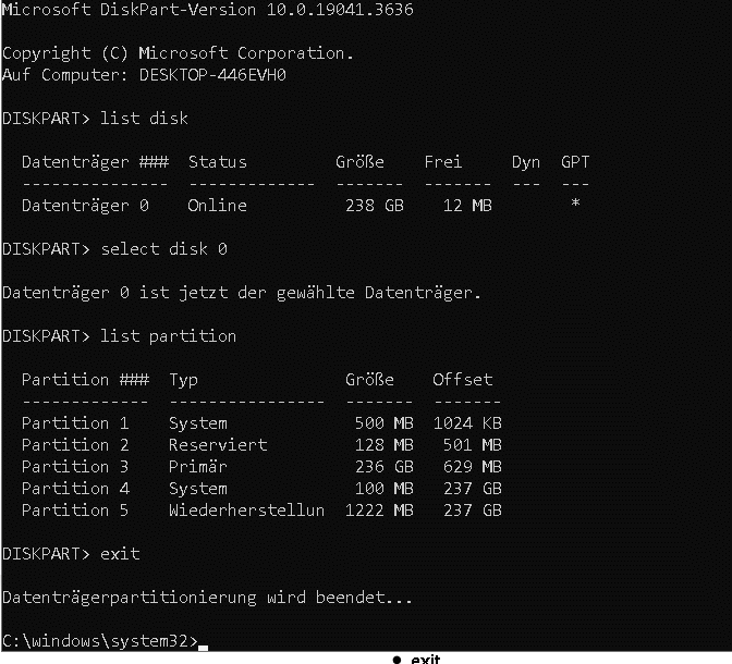

Ein Win10 bootete nicht, dann hab ich die EFI neu angelegt, stur nach
dieser Anleitung:
https://www.ubackup.com/de/windows-10/efi-partition-wiederherstellen-windows-10.html
bis
bcdboot C:\windows /s S:
in der Firmware hab ich die Bootsequenz geändert und es startet wieder.
Soll ichs so belassen bzw. würdet ihr die Defekte EFI löschen?

Chkdsk fand nach Stromausfall einen Haufen cecrashte Sektoren, nochmal
diskpart angeworfen und gut ist. Gewußt wie.

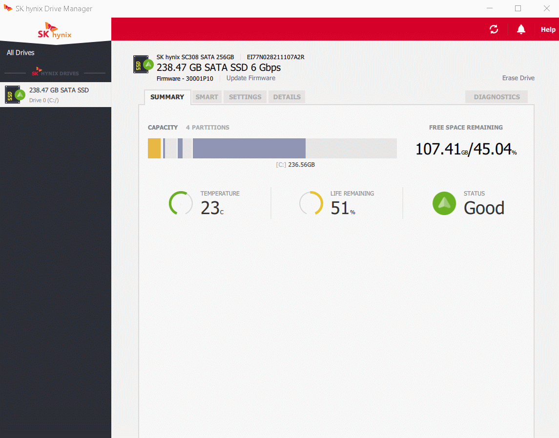

Danke f. den Tipp mit SmartmontoolS, dazu fand ich diese GUI mit
Schnelltest
https://gsmartcontrol.shaduri.dev/
bestanden, auch Crystaldisk sagt grün=gut also die SSD bleibt und soll
nochmal 5000 Stunden werkeln. Da dreht ja nichts am Rad.
DELL hatte ursprünglich 500 MB f. die EFI vorgesehen, warum auch immer -
vlt ist dort nochwas anderes drauf, ich lasse es als Reserve zum
nächsten Crash.

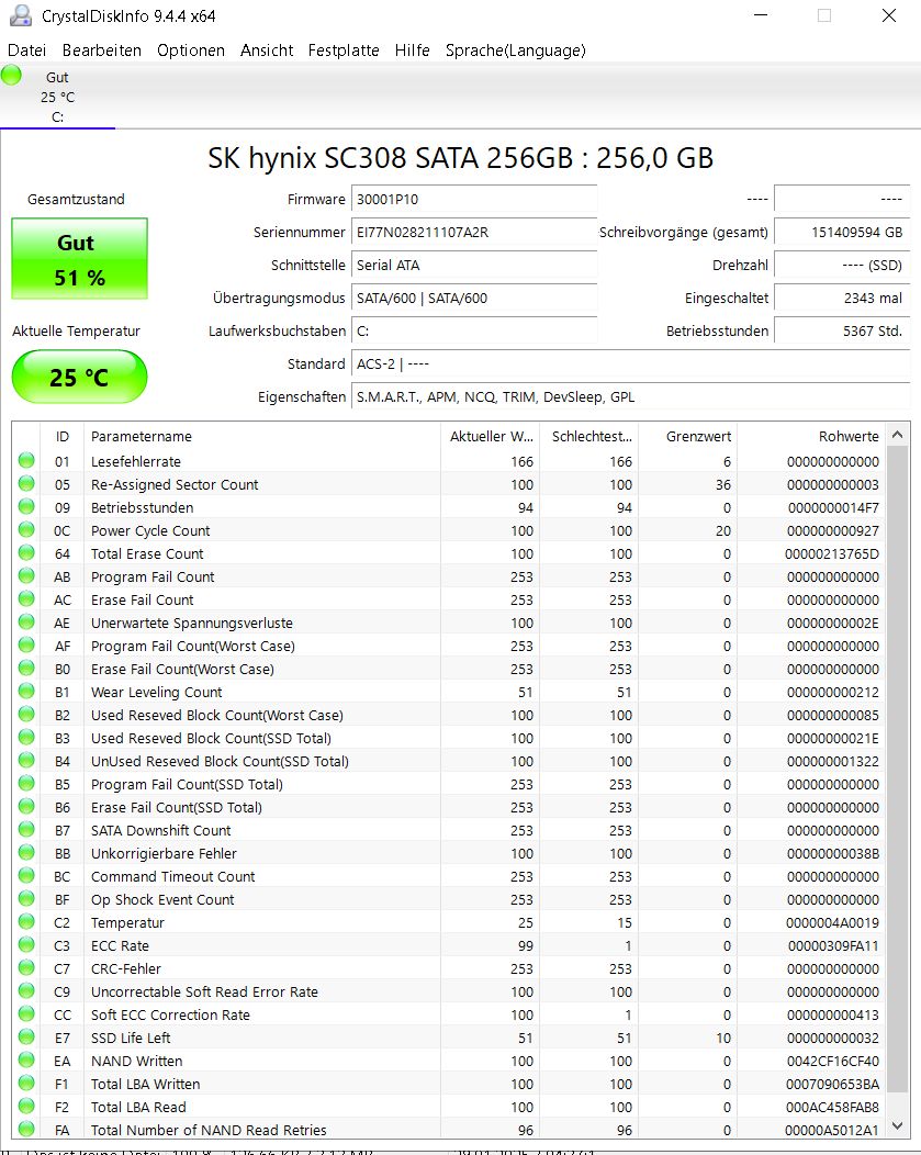

von Rene K. (xdraconix)
Bei dem heftigen Workload dem diese SSD ausgesetzt ist, wird sie so
langsam ihre Huffe hoch machen. Nur weil sich nichts "dreht" heißt das
nicht das sie keinen Verschleiß haben :-D
Die SC308 128/256 hat 75TBW du, mein Freund, liegst aktuell bei 151TBW -
also doppelt über den spezifizierten Write Cycle - die Zellen sind jetzt
schon mehr als gnädig zu dir.
Wie auch die Liftime ist sie aktuell nur noch bei 1/5.
Mein Rat: Sofort austauschen!
EDIT: Grün-Grün heißt mit nichten das alles okay ist... du musst die
Werte auch interpretieren können.

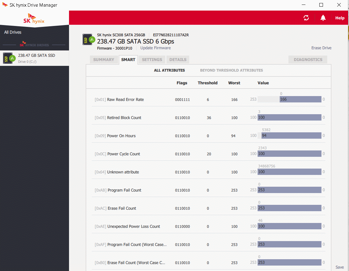

von Norbert (der_norbert)
Wie man bei 94 Betriebsstunden auf ein ›wear leveling‹ von verbleibenden
51% kommt, das scheint mir doch arg … fragwürdig.
Vor allem da dem Anschein nach noch kaum ein LBA geschrieben wurde.
Entweder ist das Ding manipuliert, oder es sollte mal mit einem
erwachsenen und weniger bunten Werkzeug ausgelesen werden.
Wie kommst du auf 94h? 5367 Stunden bzw. h14f7 - schaust du vorne auf
die Dec Werte?! Die kannst du völlig ignorieren. Die Hex Werte sind
ausschlaggebend. Solltest du aber wissen, so Allwissend wie du dich
immer gibst.

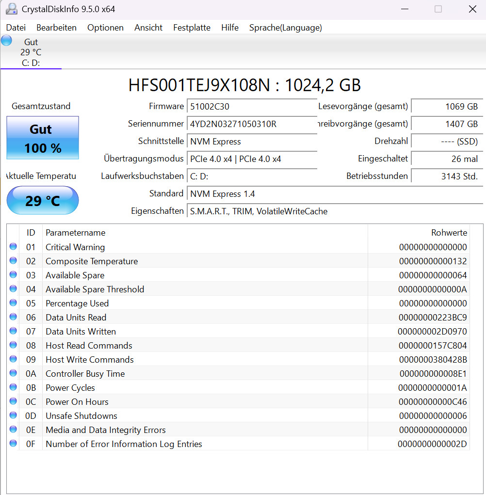

von Peter D. (peda)
Nö, 151.409.594 GBW = 151 PBW.
5367 Betriebsstunden sind dagegen fast unbenutzt.
Irgendwie passen die Zahlen nicht zusammen.
Anbei mal mein nagelneues Notebook.

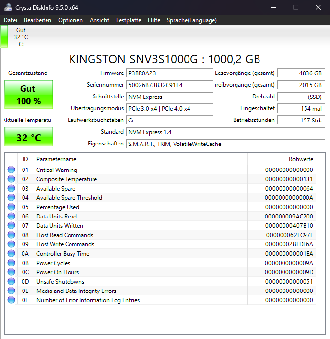

Nunja, 130 Tage Dauerlauf ist alles andere als "Nagelneu", das würde ich
ja nichtmal mehr als "neu" bezeichnen - wenn man von 8 Stunden Dauer-An
am Tag ausgehen würde, wären das 380 Tage.
Anbei mal ein Bild, einer im Dezember gekauften SSD.
Im Grunde muss halt jeder selber Wissen, wie wichtig einem die Daten
sind, wie wichtig einem eine Ausfallzeit ist. Für mich würde eine Platte
mit solchen Daten halt nicht mehr in ein System kommen - schon garnicht
wenn sie bereits Ausfallerscheinungen hat.
Da Verscherbel ich sie lieber bei Kleinanzeigen / EBay.

Hinter den 51% verbirgt sich eine Gausskurve der
Ausfallwahrscheinlichkeit auf der Datenbasis von SSD, deren
Laufzeitdaten abgemolken (data mined) wurden.
Wenn also 5% nach 1000TB Writing defekt sind und 95% nach 10000TB, dann
kann die Halbzeit bei 5000TB im Bereich von 50% liegen.
Du musst den HEX-Rohwert in einen Dezimalwert umrechnen - der normierte
Wert ist bei dem Attribut irrelevant! :)
Das weniger bunte und bandbreitenfreundlichere Werkzeug heißt
smartmontools und das gibt auch die Rohwerte dezimal aus.
Das gibt dann speziell bei Seagate-Speicherware gerne Probleme, weil die
Firma gerne mehrere Werte in ein Attribut codiert, was die Rohwerte
explodieren lässt, was ein eher ungutes Zeichen ist...
Sieht man zusätzlich noch die Hex-Werte fällt so etwas anhand der
Verteilung der Nullen im Hexwert gerne auf, bestes Beispiel ist das
Temperaturattribut in dem max, min und aktueller Wert codiert ist.
Dieses Simpelattribut decodiert smartmontools allerdings auch schon von
alleine in drei Dezimalwerte.
Smartmontools hat keine Ampel und das ist gut so!
Versuche mal beim Auto, Drehzahl, Geschwindigkeit, Wassertemperatur,
Öltemperatur, Öldruck und Tankanzeige in ein Ampelsystem
zusammenzufassen! :)
