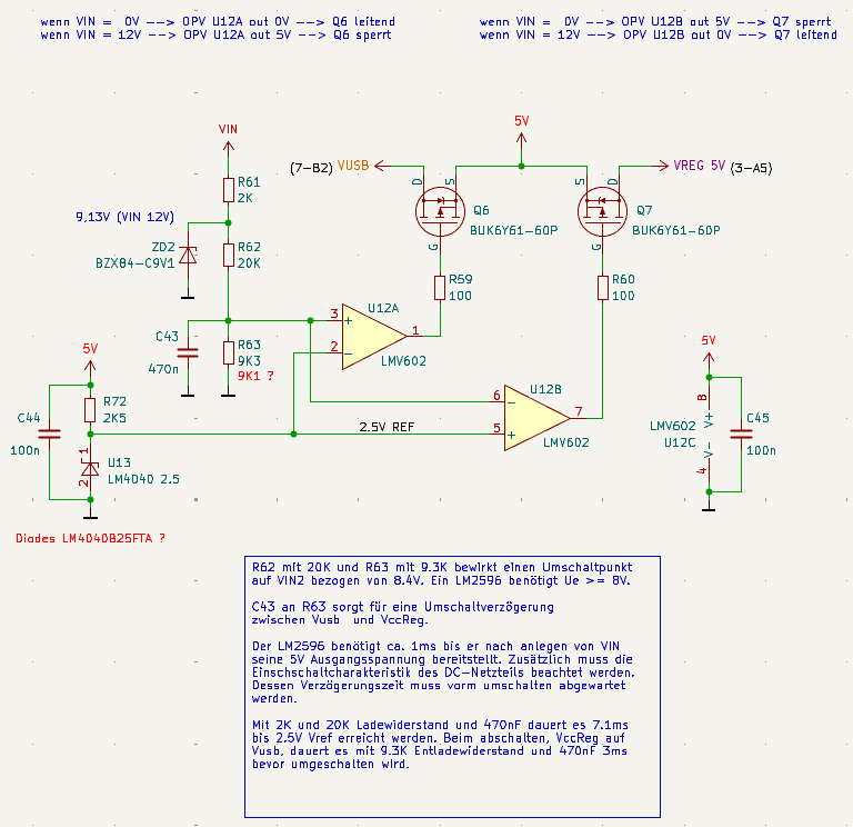

von Veit D. (devil-elec)
ich zeige einmal meine automatische Umschaltung.
Schaltet zwischen 12V an VIN und 5V von USB um.
Vorrang hat immer VIN Versorgung.
VIN ist die Eingangsspannung vom DC-DC Regler.
Dessen 5V liegen rechts an 'VREG 5V' an.
Wenn rein USB versorgt, links 'VUSB', wird mittels Q7 die
Rückwärtsversorgung zum DC-DC Regler gesperrt.
Die '5V' sind die resultierende Versorgung für alles nachfolgende der
gesamten Schaltung.

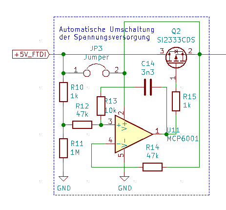

von Christian M. (christian_m280)
Ich habe mir es damals so gemacht:
https://www.mikrocontroller.net/attachment/659559/Zwischenablage_01-30-2025_01.png
Original-Schaltung finde ich leider nicht mehr im Internet.
Momentan geht es mir nur darum, dass die Schaltung auch auf dem
Bürotisch funktioniert, auch ohne die 12V.
