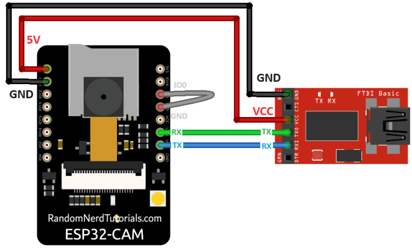

um eine bestehende Platine upzugraden hab ich ein gewöhnliches ESP32 Dev Board gegen einen ESP32-WROOM-32D-XXN16 Chip getauscht. Zur Verfügung stehen trotzdem Reset- und Boot-Button.
Übertragen wird das in Arduino IDE geschriebene Programm per RX/TX anhand eines FT232-AZ USB zu TTL Serial Adapters. Die Übertragung des Programmcodes und dessen Ausfühung (1s on / off des Pin 12) klappen am Dev Board sehr gut.
Bei gleichem Aufbau am Chip lässt sich das Programm in den Chip laden jedoch wird der Ausgang nicht angesteuert. Die Flash Size wurde in den Arduino Settings auf 16 MB angepasst sowie das Partion Schema auf 16 MB Flash (2 MB APP / 12,5 MB FATFS).
Baudrate / Upload Speed wurden bei beiden Varianten auf 115200 gesetzt.
Hab ich irgendetwas vergessen umzustellen in der Entwicklungsumgebung?
Viele Grüße
Melkor

Den Schalplan möchte ich aus privaten Gründen ungern offenlegen. Eine reine Freiluftverdrahtung ohne Periperie führt jedoch zum selben fehlerhaften Ergebnis. Die Schaltung besteht in diesem Fall lediglich aus dem FT232 und dem ESP-Modul. Verbunden werden RX/TX sowie 3V3 und GND. GND wird zum Booten auch auf den GPIO0 gebrückt.
Da der Upload ja bereits klappt und auch bei Freiluftverdrahtung kein Erfolg erzielt werden kann ist die Schaltung auch nicht das limitierende Element.
Es scheint mehr an einem Settingfehler mit Partition oder ähnlichem zu liegen welcher mir noch verborgen ist.
OP #7819108
Einen Schaltplan meiner Freiluftverdrahtung habe ich mal angehängt. Ich verwende das ESP32-XXN16-Modul anstelle des dort abgebildeten Cam-Moduls. Die GND/IO0-Verbindung ist nur während des Hochladens gesteckt.
Es geht mir lediglich darum in diesem Versuchsaufbau einen beliebigen Ausgang zu steuern. Der Upload funktioniert sowohl beim Dev Board als auch beim XXN16. Der Output steurt jedoch nur Board.
Das ist kein Schaltplan, das ist Müll. Aber wenn du es wirklich so verdrahtet hast ist dein ESP32-XXN16-Modul jetzt defekt.
Kleiner Tipp: bleib beim Dev Board

Anscheinend fehlt es mir dann deutlich an Wissen, da mein verwendeter Schaltplan laut den Infos ja bis zur Zerstörung des Moduls führen könnte.
Den Schaltplan eines Dev Boards habe ich mir angesehen. Hier sind, wie ich vermute, der RST und der BOOT-Button noch maßgeblich eine wichtige Erweiterung für das Modul. Diese kann ich ja durch IO0 und EN nachbilden.
Hättet ihr mir vielleicht eine Schematik wie üblicherweise ein solches ESP32 Modul angeschlossen wird zur Übertragung mittels RX/TX?
Der Schaltplan des ESP-Dev-Kits mit deinem Modul sollte als Beispiel genug sein. Du wirst halt die Schaltung analysieren (lesen und verstehen) müssen. Wenn du eine fertige Lösung haben willst, kannst du auch gleich ein fertiges Modul nehmen.
