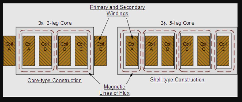

Ich habe eine "core type" trafo wie bild. Daran angeschlossen sind die 3 phasen vom hausnetz.
Wenn ich jetzt bei phase b verbindung netz zum trafo unterbreche, was messe ich über der B wicklung? Wird hier phase B nachgebildet?
Kann man mit solch einer "core" induktivität "schieflagen" bei 3-phasen netzen korrigieren?
Bei "shell type" funktioniert das nicht weil der mag-fluss nicht durch spule B gezwungen wird?
Ich kenne diese Bauform unter der, m.E. sinnvolleren Bezeichnung "Dreischenkelkern" -- aber das ist ja leider kein Hipster-Denglish...

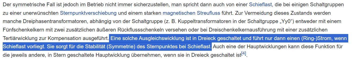

Wikipedia hat einen netten Artikel zum Thema: https://de.wikipedia.org/wiki/Dreiphasenwechselstrom-Transformator
Bei "shell type"
Auch hier gibt's einen aussagekräftigeren deutschen Begriff: Fünfschenkelkern.
