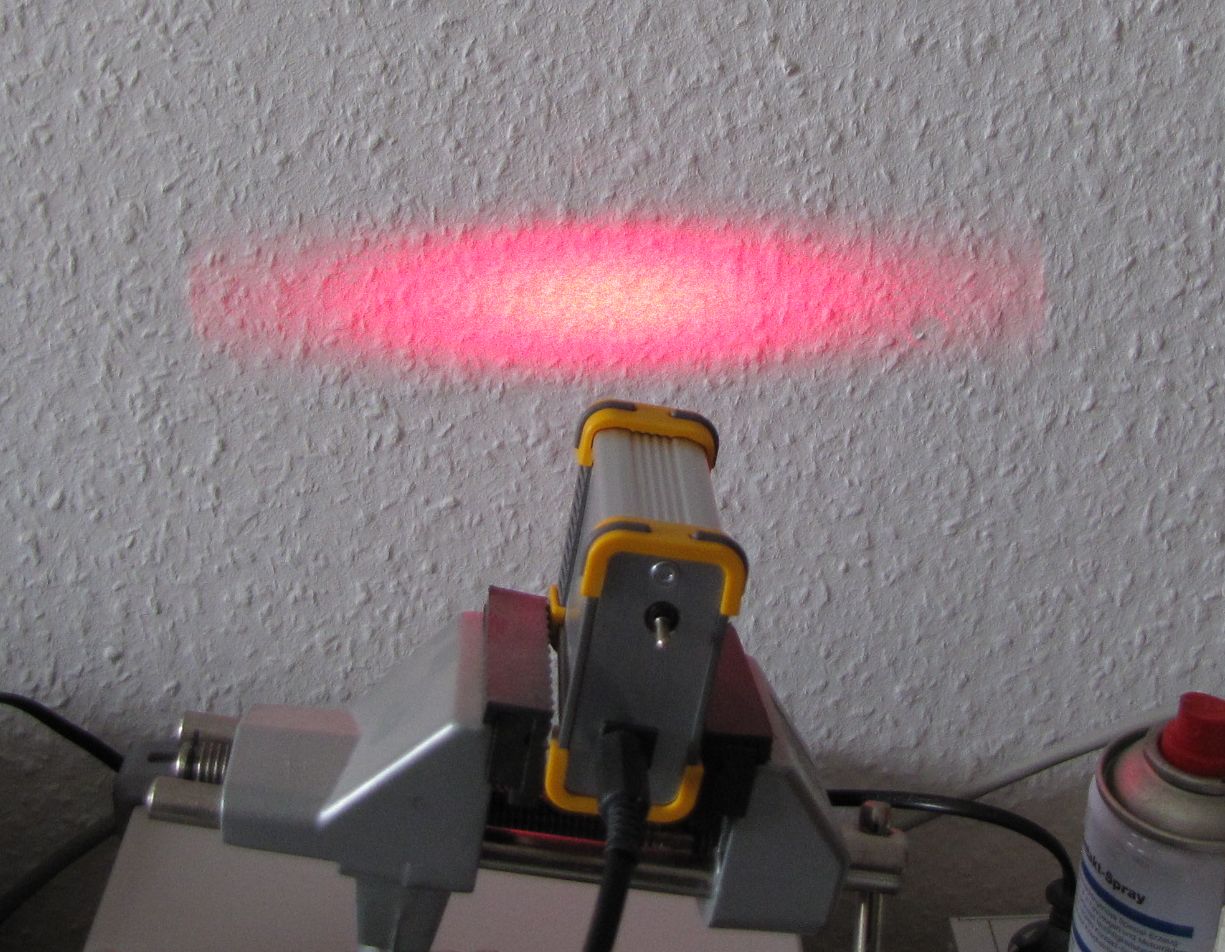

Das wäre mir neu. Laser Heimkino Projektoren haben 3 Laserdioden (RGB). Der Wirkungsgrad wäre ja sonst auch dramatisch schlecht.
Jasson J. schrieb:
Hatte dabei diese Spielzeug-laserpointer aus den 90´ern vor Augen, die ja auch ne Laser-diode sind.
Auch Laserpointer haben (und hatten schon immer) eine Kollimator Optik vor dem Halbleiter Chip. Ohne das sieht es aus wie im Bild von Arno R.
