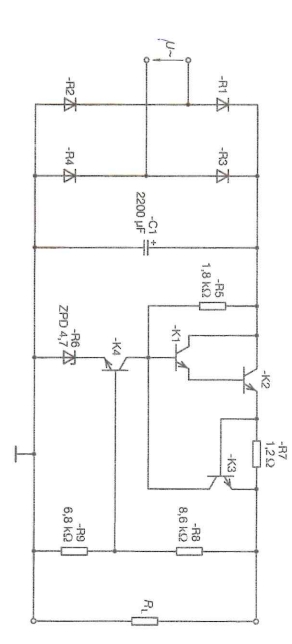

Hi zusammen,
verstehe den Sinn der angehängten Schaltung nicht ganz. RL = 20 Ohm Ue = 12 Volt
  • Der erste Teil mit dem Gleichrichter und der Glättung ist mir bewusst -> Umwandeln der Wechselspannung in Gleichspannung
  • Beim zweiten Teil verstehe ich nicht ganz...hier aber kurz meine Idee: K4 UE = Immer 4,7 -> Je nachdem wie hoch die Basis Spannung ist leitet K4 mehr oder weniger -> wenn z.b. K4 mehr leitet -> K1 UB sinkt -> K1 sperrt mehr -> K2 UBE sinkt -> UCE K2 steigt -> Strom der Schaltung sinkt
Aber was hilft es mir???
WEnn jmd Tipps hat wäre es super, wenn nicht auch nicht schlimme :)
LG

Ist ein einfacher Spannungsregeler, der 12 Volt am Ausgang macht.
Die Referenzspannung ist (4.7 + 0.6) Volt. Die Ausgangsspannung ist r1=8.6, r2=6.8; (4.7+0.6) * (r1+r2)/r2 Der Transistor K4 vergleicht seine Basisspannung mit der konstanten Emitterspannung. Ist die Basisspannung zu hoch, zieht er die Basis von K1 (Spannungsfolger) runter und damit sinkt auch die Ausgangsspannung. K3 macht eine Strombegrenzung auf ca. 0.5 A.

Wäre Blödsinn, da die Schaltung ein Spannungsregler auf Ua=12V ist.
Ja. Weil der "Strom in der Schaltung sinkt" sinkt die Ausgangsspannung. Ua=(1+R8/R9)*(4,7V+UbeK4)=12V

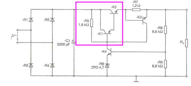

K1 und K2 arbeiten sind eine Darlington Schaltung. Sie arbeiten hier als veränderlicher Widerstand, um die Menge Strom zu steuern, die zum Ausgang geleitet wird.
Wenn du nur den markierten Teil (ohne die Teile darunter und rechts) hättest, würden die beiden Transistoren ständig den maximalen Strom fließen lassen.
Nun kommt K4 dazu: Er wird leitend, wenn die Ausgangsspannung zu hoch wird. Dann zieht er der Darlington-Schaltung den Eingangsstrom weg, so dass weniger Strom den Ausgang erreicht. So regelt sich das selbst auf die gewünschte Ausgangsspannung (wohl 12V, habe ich nicht nachgerechnet).
Und jetzt kommt noch die Strombegrenzung durch R7 und K3 dazu: Wenn zu viel Strom fließt, fällt genug Spannung an R7 ab, so dass K3 leitet. Er zieht der Darlington Schaltung ebenfalls den Steuerstrom weg, so dass weniger Strom den Ausgang erreicht.

Sowas war vor 30-40 Jahren zur Versorgung von TTL-Gräbern (Digitaluhren, Zählern) üblich, wenn Ströme im Amperebereich gebraucht wurden, bevor Festspannungsregler aufkamen, oder wenn die nicht ausreichten, oder zu teuer waren. Gerne hat man dann noch einen Thyristor und eine Z-Diode verbaut, die bei einem durchlegierten K1 oder K2 den Rest der Schaltung vor dem Ableben durch Überspannung bewahren sollte. Lief die Ausgangsspannung hoch, zündete der Thyristor, schloss die Eingangsspannung kurz und löste so eine Schmelzsicherung aus.

Die alten 12V/paar Ampere Netzteile für Funkgeräte und anderen Krims aus den 70er und 80er Jahren haben praktisch alle so ähnlich ausgesehen. Mal war der Shunt in der Masseleitung, mal wie hier in der Plusleitung. Dicker 2N3055 auf der Rückseite mit Kühlkörper und innen noch ein Trimmpoti zur Feinregelung.

Ue ist WECHSELspannung, Ua ist GLICHspannung und am Siebelko liegen wegen Spitzenwertgleichrichtung 15.6V wegen lehrbuchmässigem Verhalten.
War ja klar, daß du wieder mit Gewalt irgendwas suchen würdest, um mich anzugreifen.
Von den 15,6V gehen 1,4V für die Ube des Darlington ab, außerdem 0,7V für den Strommesswiderstand und etwa 1,8V (=1mA) durch R5 für den Basisstrom des Darlington und die Z-Diode. Damit sind wir bei 15,6-1,4-0,7-1,8=11,7V. Jetzt noch die Spannungswelligkeit am Elko. Bei ca. 8ms Entladezeit, 2m2 und 0,5A ist die Welligkeit etwa 1,8V. Wir haben damit also nur ~10V im Minimum verfügbar. Zu wenig für 12V Ausgangsspannung.
Merkst du was?
