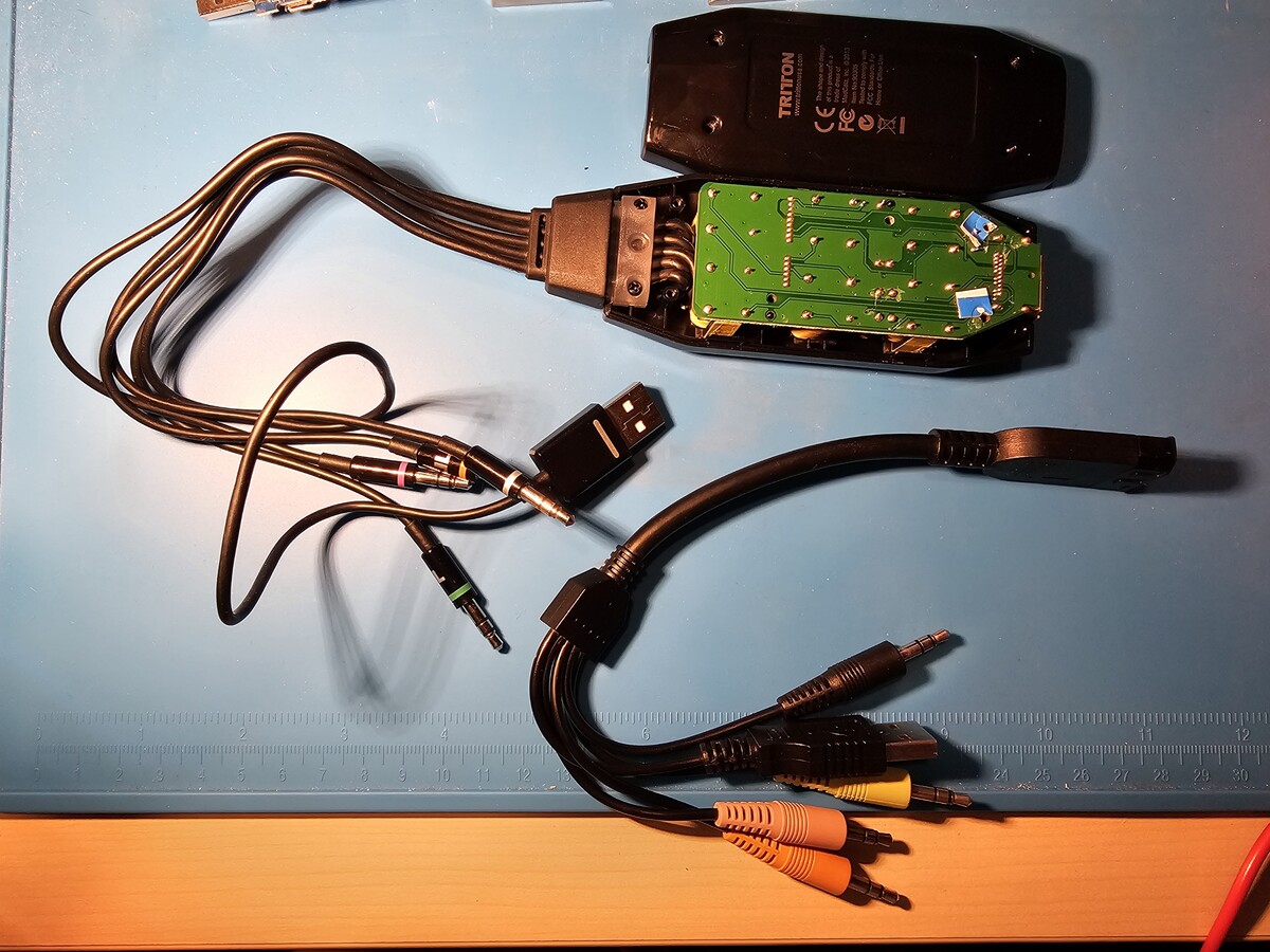

Hi, ich habe zwei Tritton Pro+ 5.1 Headsets, welche tatsächlich vier Lautsprecher pro Ohrmuschel verbaut haben. Ich weiß, dass 5.1 Headsets damals nicht das Gelbe vom Ei waren, da oft Stereo empfohlen wurde, aber darum soll es erstmal nicht gehen und für bestimmte Events benötige ich diese Headsets.
Mir ist auch aufgefallen, dass viele 5.1 Headsets eine zusätzliche Elektronik, meist in einer Art Kabel-Fernbedienung, verbaut hatten. Ich vermute, dass es nicht wirklich möglich war, direkt die Ausgänge der Soundkarte mit den Lautsprechern im Kopfhörer zu verbinden, da ggf. unterschiedliche Pegel usw. Über die Fernbedienungen lässt sich dies dann i.d.R. steuern. Es scheint, dass beim Tritton ein wenig mehr als nur eine Lautstärkeregelung verbaut ist.
Nun zum Problem. Wenn ich das Teil über die Kabelpeitsche mit den 5.1 Audioanschlüssen und der USB-Stromversorgung an den PC anschließe, habe ich ein Brummen und bei jeder Mausbewegung oder wenn die Festplatte etwas macht etc., höre ich Störgeräusche. Daraufhin habe ich mal die Masse vom Audiokabel (3,5 Klinke) auf Durchgang zur Masse mit dem USB-Stecker des Headsets geprüft und siehe da, das Messgerät piepte auf Durchgang (Masseschleife?). Der Durchgang scheint auf dem kleinen PCB der Kabelfernbedienung zu entstehen (nicht in der Kabelpeitsche). Das Ganze habe ich dann noch im eingesteckten Zustand gemessen und da war dann plötzlich ein 170 Ohm Widerstand zwischen USB-Masse und Audio-Masse zu messen (sobald eine Stromversorgung da ist, ändert sich wohl etwas)! Bei meinem zweiten Tritton ist eine andere Kabelpeitsche mit verbauter Leiterplatine dabei (war wohl mal eine PC-Only-Version). Da habe ich keinen Durchgang zwischen USB-Masse und Audio-Masse messen können. Auch im eingesteckten Zustand mit Strom scheint sich nichts daran zu ändern. Bei dieser Peitsche verschwindet dann das Brummen fast, aber die Störgeräusche bei Mausbewegung bleiben. Einzig an einem gesonderten DAC-USB-Ausgang meines Gigabyte-Mainboards werden diese Geräusche sehr viel leiser. Ich vermute, dass diese Kabelpeitsche eine Art galvanische Trennung hat (USB-Isolator), aber über diese werden scheinbar Störungen auf dem USB-GND der Peitsche dennoch weitergegeben. Oder es ist ine ausgeklügelte Technik dahinter, die ein Brummen erkennt und entfernt, aber Störgeräusche nicht.
Leider verstehe ich die Elektronik der Kabelfernbedienung und der Peitsche nicht, aber mir scheint eine solche Schaltung nicht gerade die beste für den Audiobereich zu sein und auch wenn 170 Ohm aus mir noch unbekannten Gründen im eingeschalteten Zustand plötzlich zwischen USB und Audio Masse bestehen, scheint mir das nicht wirklich sicher zu sein für eine Hifi Soundkarte mit ihren OPs und DACs an den Audioausgängen.
Dennoch muss ich mich für eine der beiden Versionen entscheiden und zurzeit scheint mir die Kabelpeitsche mit der scheinbar getrennten Masse zwischen USB und Audio die sicherere zu sein, um auf keinen Fall Schäden an der Soundkarte zu verursachen. Was meint ihr? Versteht jemand, warum im eingeschalteten Zustand plötzlich 170 Ohm Widerstand existieren und ist das schon ausreichend? Oder würdet ihr immer sagen, niemals etwas, das Audio-Masse und USB-Masse irgendwie zusammenführt, auch nicht mit 170 Ohm Trennung?
P.S. Das mit den 170 Ohm finde ich tatsächlich interessant. Mir scheint dass dem Hersteller eine Masseschleifengefahr bekannt war und man iwas eingebaut hat um das zu unterbinden… aber wohl nur wenn die Stromversorgung gegeben ist, also etwas das sich iwie dazuschaltet und im Nachhinein eine zuvor verbundene USB und Audio Masse mit 170 Ohm trennt (wie auch immer möglich)… wenn es auch nur miserable gegen ein Brummen und Störgeräusche hilft.

Ich habe nun mal die Peitsche geöffnet. Leider ist darin alles verklebt und ich kann die Platine nicht ausbauen, um die Vorderseite zu sehen. Dennoch kann man erkennen, dass 6 Transformatoren mit 4 Beinen verwendet wurden. Vermutlich Primär- und Sekundärspule? Über diese sind nachmessbar die 6 Kanäle vom 5.1 Audioanschluss verbunden. Das heißt also, dass jeder Audiokanal via Transformator galvanisch von der Fernbedienung-Elektronik getrennt wurde, wenn ich das richtig verstehe. Die USB-Datenkanäle sind übrigens überhaupt nicht verbunden, der USB dient also rein zur Stromversorgung.
Das wiederum scheint mir wesentlich besser als bei der einfachen Kabelpeitsche ohne Platine und letztendlich auch sicherer für die Soundkarte. U.a. gibt es im Internet Empfehlungen, dass ein USB-Netzteil anstatt der PC-USB-Anschlüsse zur Stromversorgung genutzt werden soll was auch die PC Störgeräusche entfernt. Das wiederum bedeutet aber, dass der GND des USB-Netzteils via 170 Ohm Widerstand mit dem GND der Audioausgänge der Soundkarte kurzgeschlossen wird. Ob das so in Ordnung ist, weiß ich leider nicht. Das wäre die Frage?
Randinfo, falls irgendwann doch jemand sowas sucht: Die Fernbedienung-Elektronik verbindet im ausgeschalteten Zustand USB-GND und alle Audio-Klinken-GND miteinander. Erst im eingeschalteten Zustand (USB angesteckt) ist plötzlich ein 170 Ohm Widerstand messbar zwischen USB-GND und Audio-GND.
Die Kabelpeitsche mit der Transformatoren-Platine gab es nur beim Tritton Pro+ 5.1 in der PC/MAC-Version und nicht in der All-In-One-Konsolen-Version, die diese Decoder-Box dabei hat und u.a. auch für PC via der einfachen Kabelpeitsche gehen soll. Die PC/MAC-Version sieht wie in diesem Video so aus: https://www.youtube.com/watch?v=BgQ1Qiq5p4s

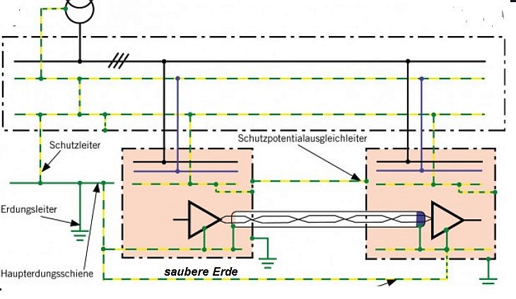

PC muss zwingend mit dem Schutzleiter des Lichtnetzes verbunden sein, weil die zur Funkentstörung des Schaltnetzteiles vorgeschriebenen Kondensatoren einen höheren Ableitstrom haben, als es für SK II zulässig wäre. Oder willst Du einen leichten elektrischen Schlag bekommen, wenn Du die Metallteile anfasst? Wohl nicht. Und alle damit in Verbindung stehenden Metallteile haben dann zwangsläufig PE-Potenzial. Auch USB. (Nur SPDIF das optische System nicht, klar.) Die Brumm-, Masse-, GND-Schleifen, die sich daraus ergeben können, verlangen eben nach einer dem jeweiligen Anwendungszweck angepassten Lösung. Habe hier viel experimentiert. Mit optischen Ausgängen. Dafür brauche ich dann wieder einen Wandler. Und der braucht wiederum auch ein Netzteil. Und das in der Originalverpackung ist sinnigerweise auch wieder ein SNT, das die altbekannte Y-Kondensatoren-Ableitstrom-Problematik hat. Nothing gained.
Habe mir dann dafür Extra-Netzteile mit Trafo und Längsregler-IC nach alter Väter Sitte gebaut. Dann ging es. Brummfrei. Wurde letzens noch gefragt, wo man die "alten" Netzteile noch kaufen könne. Der Verkauf ist nicht mehr, oder nur in seltenen Ausnahmefällen noch erlaubt. Wieso? Weil die Dinger nicht mehr der EN-Norm für Standby-Strom-Reduzierung entsprechen. ErP Richtlinie (2009/125/EC).
Aber nicht jeder ist so firm, um sich so ein Netzteil selber zusammenzustricken, das dann auch alle möglichen Sicherheitsaspekte berücksichtigt.
Und das Thema "Erdung" ist für Tonstudios mit den vielen verschiedenen Geräten eine echte Herausforderung. Stichwort: Saubere Erde - schmutzige Erde. https://studiobau.wordpress.com/2011/09/18/die-erdung-eines-tonstudios/

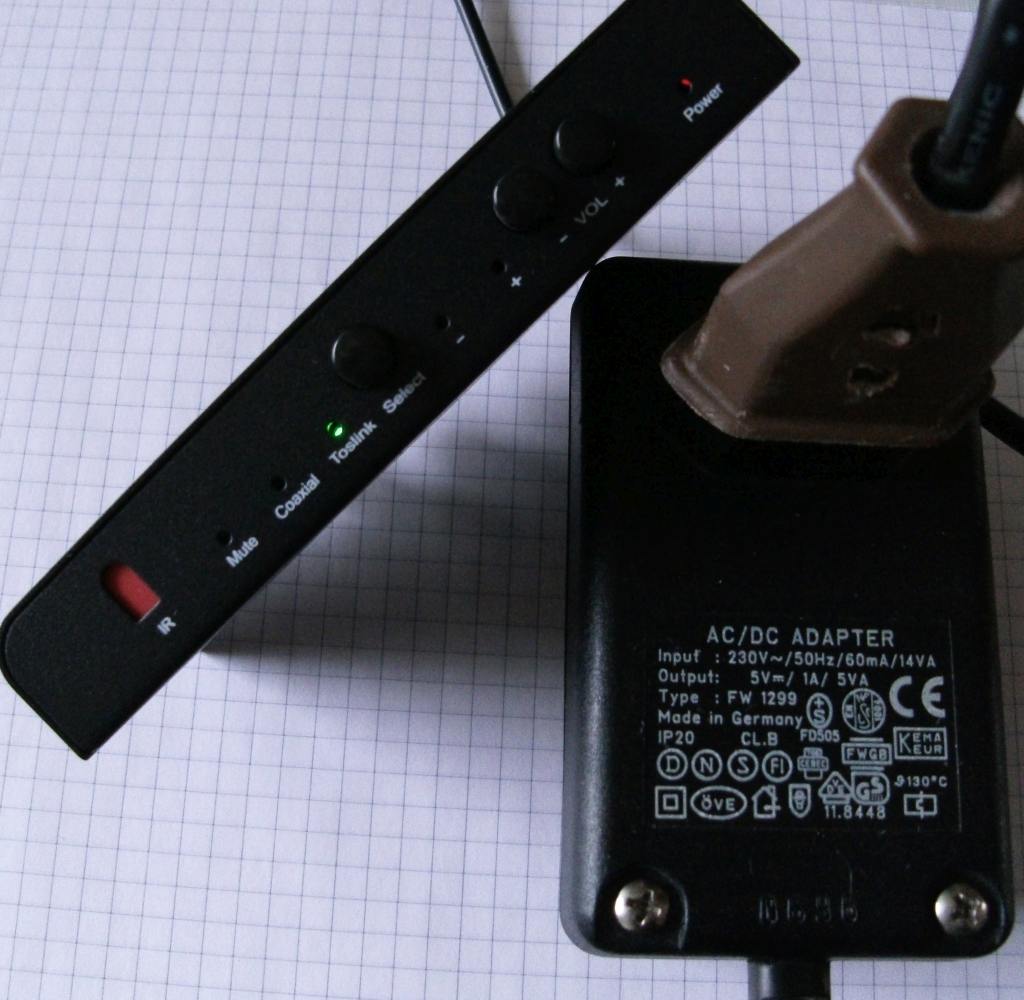

#7824685
Karl B. schrieb:
Und das Netzteil sollte auch "sauber" arbeiten. Wie gesagt, ich baute mir Extra-Netzteile dafür.
Das im Bild gezeigte Friwo 1299 wird in verschiedenen Ausgangsspannungen noch im Netz angeboten. Man muss sehr genau hinschauen bei den Angeboten. Erstmal DC und kein Wechselstrom am Ausgang! Lassen sich rein gehäusemäßig auch kaum unterscheiden von SNTs. Manchmal sind sog. "Trafo-Netzteile" eben auch SNTs. Das hat in anderem Zusammenhang durchaus seine Berechtigung, führt hier aber in die falsche Richtung. Wir meinen hier die "uralten" mit dem klassischen Netztrafo und Linearregler-IC. Dann die Spannung 5V. Ich hab leider nur "ausverkaufte" gesehen.
Netzteil im Bild bekam noch ein paar Extras. Kerkos etc. Einen kleinen Entstörkondensator und noch eine Mini-Sicherung auf der Primärseite.
ciao gustav
