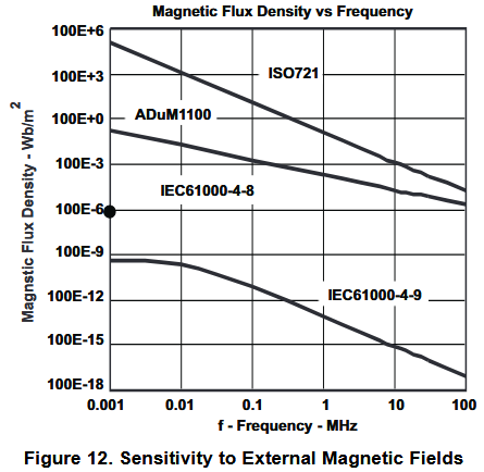

von Harald K. (kirnbichler)
Filip D. schrieb:
> ich soll ein SPS Signal mithilfe eines digitalen Isolators überwachen.
Spannungshub, Frequenz?

Der Unterschied dürfte eher schwer nachweisbar sein, denn soooo hohe
StromÄNDERUNGEN hast du im Schaltschrank auch wieder nicht! Und es ist
das di/dt, welches Spannungen induzieren kann. Aber schau mal ins
Datenblatt der magnetischen Koppler bezüglich Störeinflüssen und versuch
das mal umzurechnen. Da musst du VERDAMMT viel Strom, verdammt schnell,
verdammt nah schalten, damit die gekitzelt werden.

Filip D. schrieb:
> Leider finde ich diesbezüglich keine Quellen.
Ich schon. RTFM! Siehe Anhang. (Das war jetzt echt schwer zu finden, so
ganz ohne KI Support . . . ;-)

> Magnetische Felder sind schwerer zu kontrollieren als elektrische ...
> Ist es rational, einen kapazitiven Isolator zu wählen
Sicher nicht aus diesem Grund. Denn das Magnetfeld, das nötig ist, um
diese mikroskopischen Magnetfelder im z.B. ADUM zu stören, ist extrem
hoch. Da würden sich vermutlich eher die Bleche des Schaltschranks
verbiegen, als dass die Übertragung innerhalb des Chips gestört wird.

von Clemens L. (c_l)
Filip D. schrieb:
> oder fällt dieser Unterschied kaum ins Gewicht?
Der Unterschied existiert. Ich weiß nicht, wie dein Schaltschrank
aussieht.
Quelle: https://www.ti.com/lit/pdf/slla198
von Falk B. (falk)
> aussieht.
Und deiner? Weißt du was 100 Wb/m^2 sind? 100 Tesla! Und damit meine ich
nicht Autos! ;-)
100T hat kein Schaltschank, nicht mal 1.
Beide Koppler liegen 6-10 Zehnerpotenzen über den Grenzwerten!
