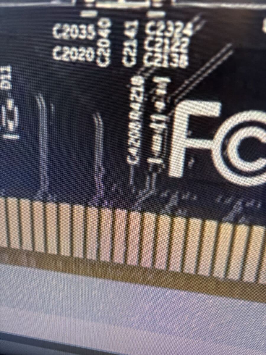

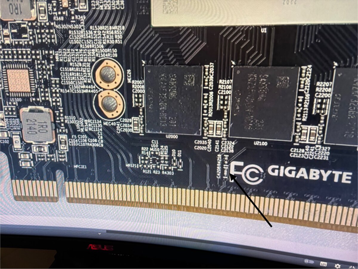

Es handelt sich um eine rx6900xt Grafikkarte. Unten an den Kontakten ist ein Keramik Kondensator denke ich. Was ist das genau für ein Teil, welche Werte und evt wo kann ich es beziehen?

6,3 V reicht auch. Wichtiger ist die Baugröße. Das ist ein differentielles, AC-gekoppeltes Signal. Der Kondensator sollte die gleiche Baugröße und Werte wie auf der HSIp(7) Leitung haben.
Aber seid ihr euch sicher, dass das die richtigen Pins sind? HSIp/n(7) ist auf der Rückseite der Platine und die AC-Kopplung sollte eigentlich immer durch paarweise nebeneinander platzierte Kondensatoren pro Lanes layoutet sein. Nicht zwei Bauteile hintereinander wie hier.
Das Bauteil sitzt doch anscheinend auf der Leitung von Pin 48 auf der Vorderseite. Das ist PRSNT2#.
Was funktioniert bei der Karte nicht? Wenn ein Koppelkondensator fehlt, funktioniert die entsprechende PCIe-Lanes nicht. Dann wird normalerweise ein Link mit der nächst kleineren Zweierpotenz als Breite konfiguriert. Wäre Lane 7 betroffen und defekt, würde die Karte prinzipiell funktionieren, aber nur mit maximal 4 Lanes.

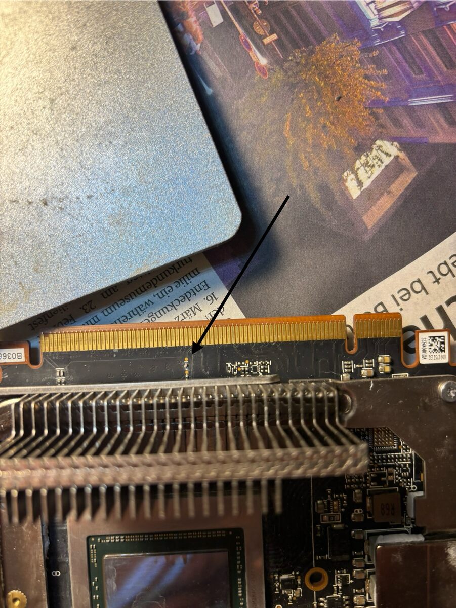

Bin mir nicht sicher! Habe die Karte defekt bekommen. Es leuchten nur die LEDs. Die Lüfter drehen sich auch nicht die Karte wird auch nicht warm. Es kommt auch kein Signal an Monitor. Bauteilgrösse ist denke ich 0402.Bin für jede Hilfe dankbar.

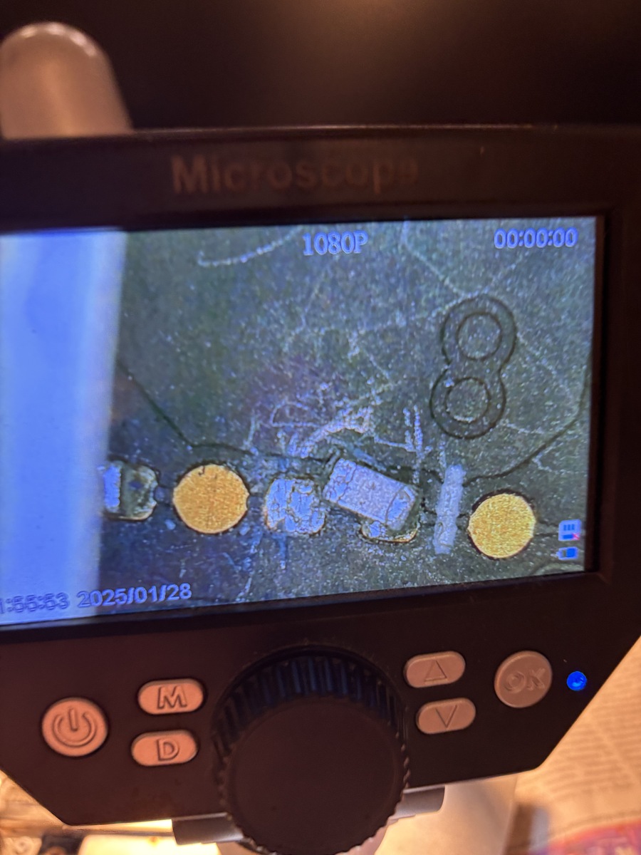

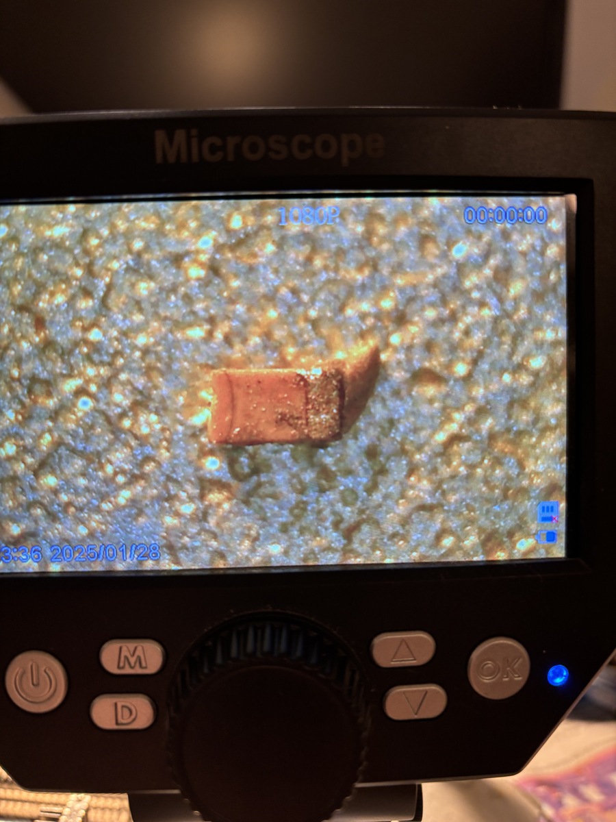

Tom schrieb:
Das Teil ist gebrochen und ab.
Auch wenn es nicht so aussieht, aber der besagte C auf dem ersten Bild sieht mir nicht nach "gebrochen und ab", sondern nur schief aufgelötet aus, sieht eher ok aus, und hat wohl trotzdem noch Kontakt zu seinem Pad auf der linken Seite. Auf dem dritten Bild isser wohl dann in ausge"löteter" Form zu sehen - da sieht er in Folge dann eher nach "gebrochen und ab" aus ... Jedenfalls denke ich nicht, dass das Problem an diesem C lag ...
