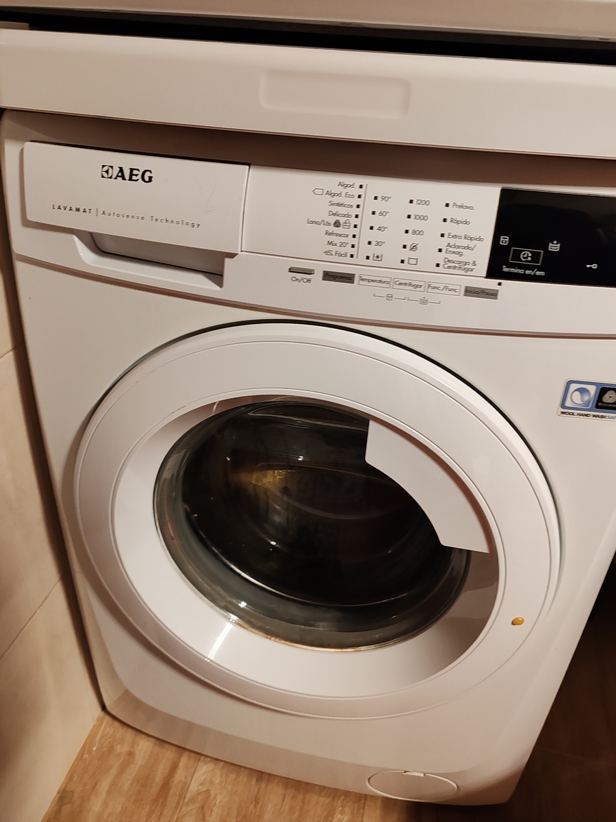

Hi, wir haben eine ca. 5 bis 6 Jahre alte AEG Lavamat elektronisch die an eine schaltbare Steckdose angeschlossen ist. Wir starten die Maschine und schlaten dann die Steckdose aus und programmieren dann die Steckdose auf die Zeit wann die Maschine starten soll. Die Maschine macht an genau der Stelle weiter wo sie aufgehört hat. Steckdose ist ein Smart Mini Stecker Wifi mit 10A. Läuft seid Jahren. Zusätzlich kann man auch noch schön den Verbrauch messen.
Gruß WAM
