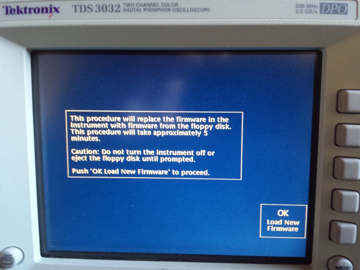

Ich wende mich an das Forums mit folgendem Problem.
Seit einigen Tagen bin ich im Besitz eines TDS 3032. Dieses Gerät
verweigert seinen Dienst, da ich nach dem Einschalten fortwährend
aufgefordert werde, ein Firmware-update vorzunehmen. Diese Meldung
blockiert alle Funktionen.
Nun hätte ich gerne gewusst, ob man die Meldung und die Blockade umgehen
ksnn. Für meine momentanen Anwendungen würde mir die bisherige Firmware
sicherlich ausreichen.
Desweiteren frage ich an, ob ich hier im Forum eine solche Software auf
einer 3.5 Zoll-Diskette erstehen kann. Ich habe leider keine technischen
Möglichkeiten, mir die werksseitige Software auf ein solches Laufwerk
downzuloaden. Es mangelt sowihlnan einer entspr Disk als auch an einem
solchen Laufwerk.
Für Hinweise wäre ich sehr dankbar.

Das Scope hat sich mit einem Fehler gemeldet.

von Axel S. (a-za-z0-9)
Nein, kein Fehler. Kannst du nicht lesen?
von Vanye R. (vanye_rijan)
Naja, warum sollte ein Oszi einfach so von sich aus ohne das
man es startet eine neue Firmware installieren wollen?
Das einzige was mir da einfaelt, der Bootloader erkennt die
vorhandene Firmware nicht mehr weil sie defekt ist.
Vanye

von Klaus (dj9tq)
Hallo Leute,
danke für die zahlreichen Rückmeldungen und Informationen.
Ich habe jetzt eine Möglichkeit gefunden, den/das Scope dennoch
bestimmungsgemäss zu starten (das Drücken auch des Menüknopfes und
sonstiger Tasten bringt keine Abhilfe):
Wenn man jedoch eine Messschnur auf Ch.1 steckt und mit der Messspitze
auf den Innenleiter von Ch.2 tippt und dabei das Gerät einschaltet,
funktioniert's. Soetwas habe ich in anderen Zusammenhang mal bei youtube
gesehen.
Aber das ist natürlich keine Dauerlösung.
***Klaus***

Würde ich auch so sehen. Viele Bootloader überprüfen als erstes, ob ein
Firmware-Update ansteht. Da der Bootloader des Oszis was von "Floppy"
sagt, würde ich annehmen, daß eine solche im Laufwerk steckt.

Ich hab diesbezüglich nichts entdecken können. Das müsste man eigentlich
sehen und fühlen können. Links neben dem Schacht gibst ja einen
Auslösemechanismus/rejekt-taste. Aber da ist nichts.
Da waere aber das mindeste das der Motor des Laufwerks anlaeuft.
Ausserdem wuerde man als Mitglied der technisch erfahrenen Menschheit
erwarten das dort dann nach einem File mit einem bestimmten Namen
gesucht wird und dann die Abfrage kommt ob Firmware x.xx durch y.yy
abgedatet werden soll.
Selbst wenn nur der "diskette ist drin" Schalter defekt waere sollte man
also mindestens merken das der Motor vom Laufwerk anlaeuft.

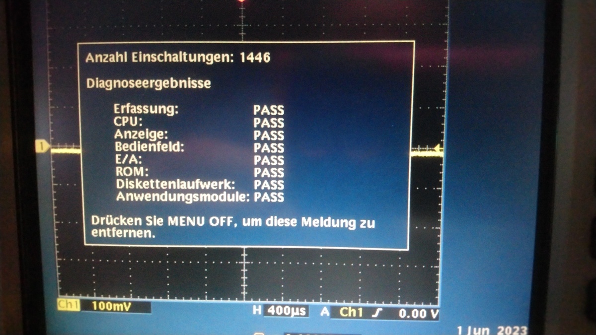

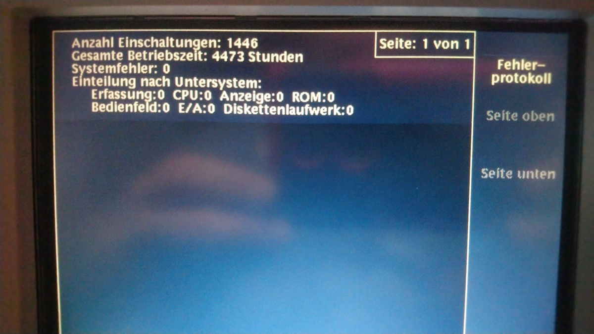

Und noch was. Hat die Kiste eigentlich keinen Selbsttest? Wuerde ich mal
pruefen. Und dabei auch mal einen Blick auf den Betriebsstundenzaehler
werfen. Ist der bei Null spricht das auch fuer den Speicherbaustein.
Vanye
von Dieter S. (ds1)
Wie die Erkennung des Firmware Update funktioniert kann man doch aus den
FAQs von Tektronix ableiten:
Frage:
When TDS3000/3000B is turned on it does not recognize the floppy disk
contains firmware update files. What needs to be done?
Antwort:
When the firmware update disks are created, be sure the firmware files
are located at the top level of the directory and not in a subfolder.
I.e. A:\fwdisk1.dat not A:\subfolder\fwdisk1.dat
> Aber das erklärt immer noch nicht, warum der Bootloader glaubt,
> er könne ein Firmware-Upgrade machen.
Bei Geraeten die ein wenig ueber Bastlerlevel programmiert sind, startet
der Bootloader normalweise, prueft ob die CRC16 der Firmware stimmt und
startet die danach. Und falls die nicht stimmt dann startet er die
Firmware nicht sondern macht etwas anderes. Idealerweise kommt dann eine
aussagekraeftige Fehlermeldung und dann wird eine neue Firmware
angefordert. Vielleicht hatten die das mit der Fehlermeldung noch nicht
so. .-)
Da waere einmal ueberbuegeln vermutlich sehr sinnvoll solange es noch
geht. Aber irgendwann wird dann auch der Bootloader selber Alzheimer
bekommen wenn im Rest des Flash schon ein Bit gekippt ist.

von Dieter S. (ds1)
Wer es genau wissen will wie der Bootloader funktioniert kann sich z.B.
hier das Flash Image eines TDS3014B holen und anschauen:
https://www.eevblog.com/forum/repair/tds3014-adventures-(seeking-75-75mhz-oscillator)/125/
Die CPU ist ein MPC860 unter VxWorks, also nicht so schwer zu
analysieren. BDM scheint bei dem Gerät ebenfalls zugänglich zu sein, man
könnte also bei Bedarf sogar die Firmware debuggen.
Im "Recover Code" (der heisst so weil er aufgerufen wird wenn irgendwas
in der eigentlichen Software nicht passt) wird dann das Firmware Update
per Diskette ausgeführt.

Oh..hab gerade noch Bilder vom Fehlerprotokoll gefunden. Haenge das auch
mal an. Damit der TO weiss wie es aussehen soll. .-)
> Eine Batterie gehört allerdings nicht zum Lieferumfang.
> Ob das wohl die Usache des Startproblems sein könnte?
Nein.
Ich denke du hast den schon einmal gestartet bekommen???
Was sagt dann die Selbstdiagnose? Das ist doch das erste
an das man denkt...
Vanye
von Soul E. (soul_eye)
Dein Firmware-Update wurde unterbrochen, nachdem das Flash gelöscht und
bevor die neuen Daten geschrieben wurden. Also tu was da steht und leg
eine Diskette mit der Firmware (bzw deren ersten Teil) ein.
Immerhin brickt dieses Gerät nicht, sondern fordert Dich nach dem
Einschalten einfach auf weiterzumachen.

von Dieter S. (ds1)
Der Bootloader überprüft von zwei Bereichen im Flash die Prüfsumme
(32-Bit Summe, keine CRC). Der eine Bereich ist der Bootloader selber,
der zweite Bereich ist die eigentliche Software, die man auch per Update
aktualisieren kann.
Wenn bei einem der Bereiche die Prüfsumme nicht stimmt wird der
"Recovery Code" geladen mit dem man das Update per Diskette durchführt.
Da beide überprüften Bereiche im Flash liegen (es gibt keinen ROM oder
EPROM) könnten Prüfsummenfehler bei beiden Bereichen für das Verhalten
verantworlich sein.

@Vanye:
Wenn er also startet, kommt  automatisch die Selbstdisgnose. Da sind
keine Auffälligkeiten.
