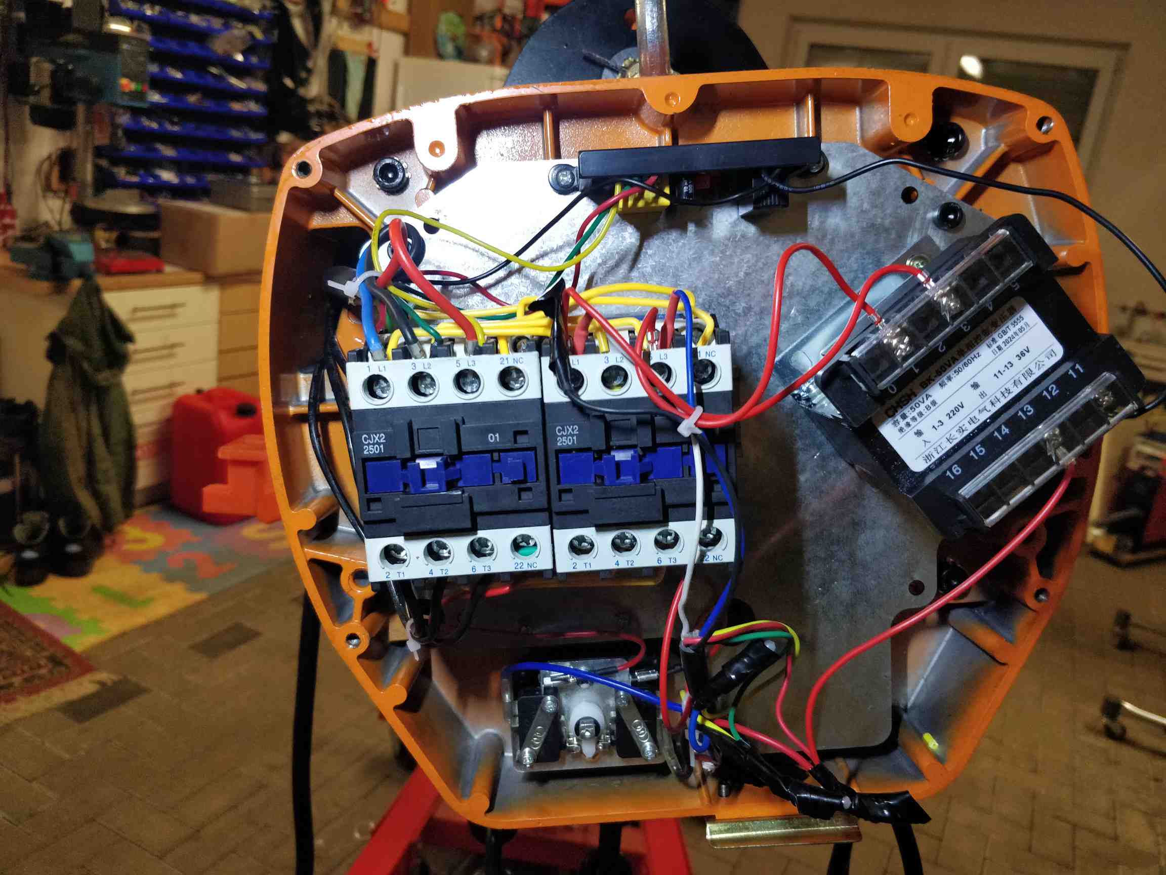

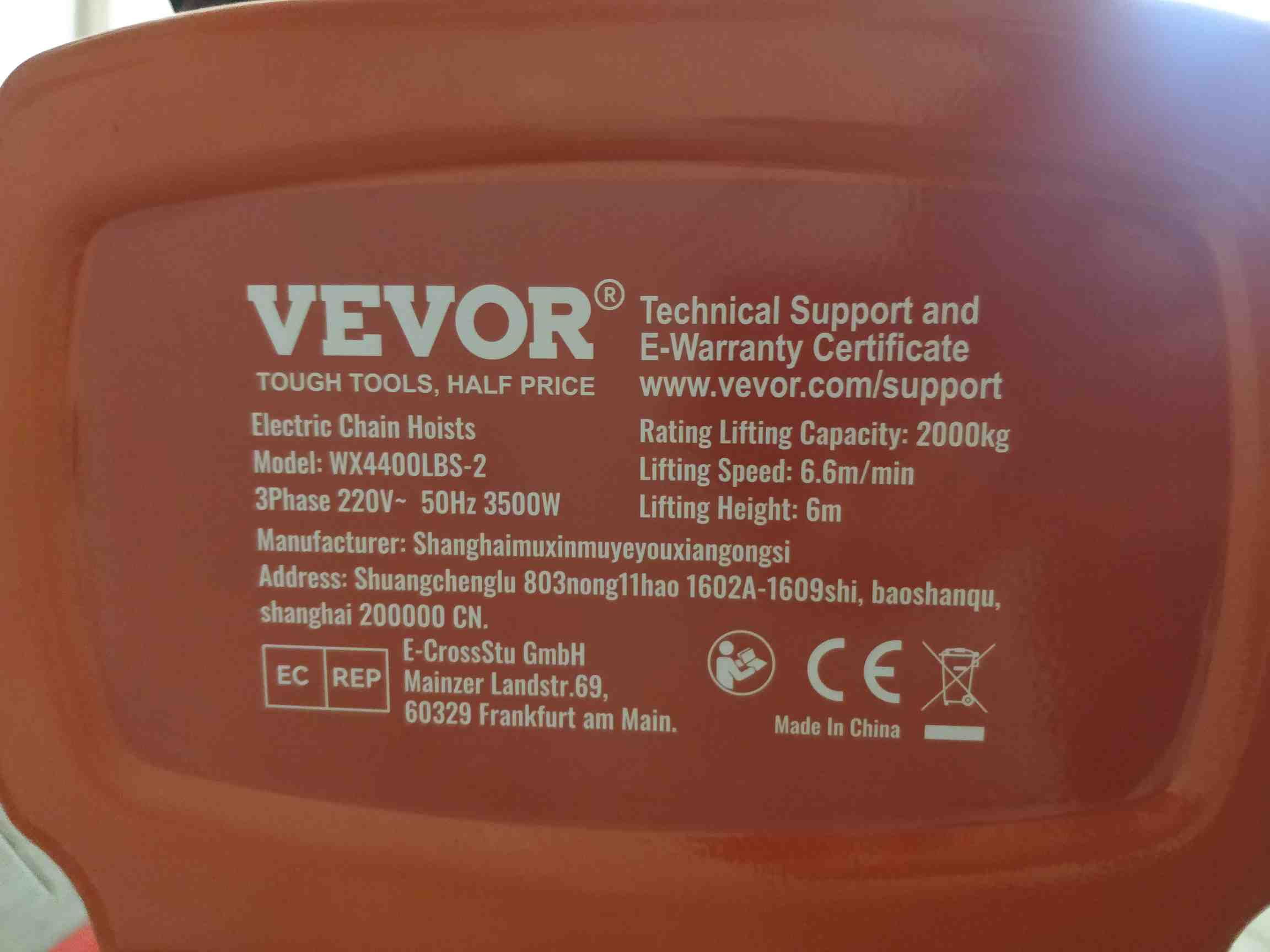

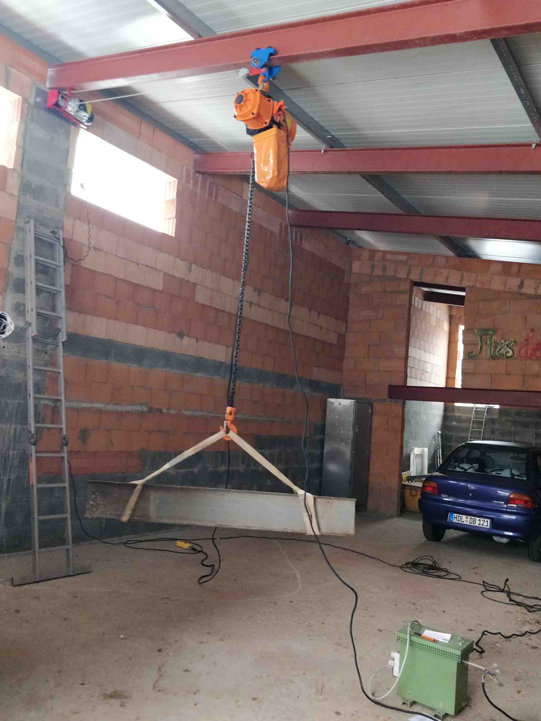

Mir ist ein elektrischer Kettenzug zugelaufen, den ich gerne in meiner
(privaten) Werkstatt benutzen möchte. Laut Typenschild verlangt er nach
"3Phase 220V~ 50Hz". Da auch das Handbuch nur auf Englisch ist, vermute
ich, dass er eigentlich für den US-Markt gedacht ist.

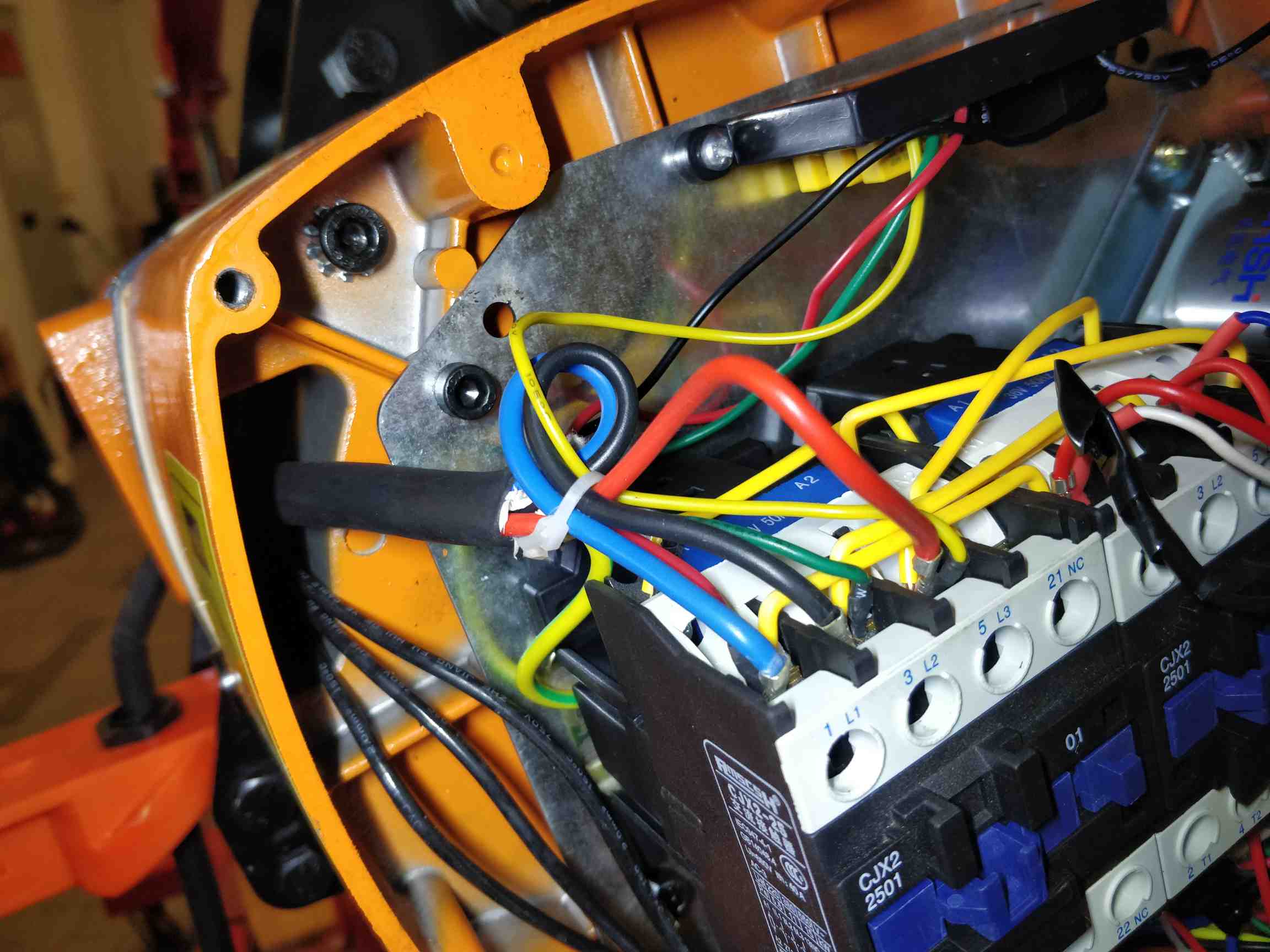

Meine erste Hoffnung war, ihn von einer Dreieck- auf eine Sternschaltung
umzuklemmen. Leider ist er aber ab dem Schütz fest verdrahtet (siehe
Bilder) und das Handbuch erwähnt auch keine Möglichkeit hierzu.
Nun ist meine nächste Idee, ihn an einem FU zu betreiben, bei dem ich
auch die 3-Phasige Ausgangsspannung auf jeweils 120V einstellen kann.
Oder bin ich da auf dem Holzweg?
Habt ihr eine Empfehlung für einen FU der das für einen 3,5kw-Motor
kann? 3-Phasig 400V ist vorhanden.
Herzlichen Dank für eure Hilfe!

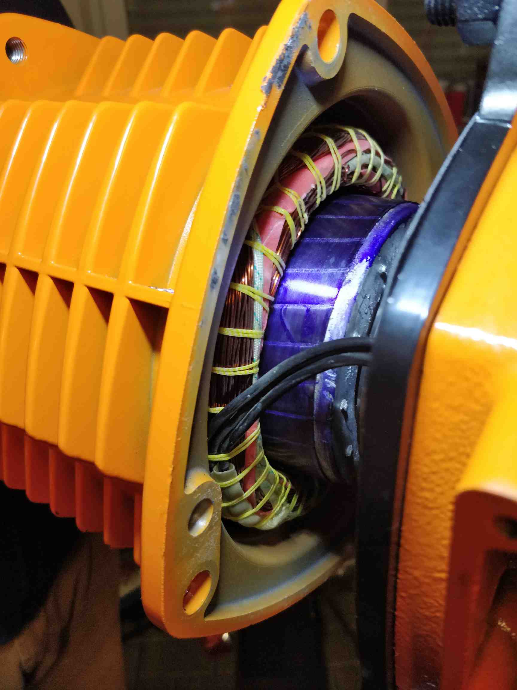

von Ingo L. (corrtexx)
So wie scheint, sind die Enden der Motorwicklungen direkt rausgeführt,
die drei scharzen Leitungen. Somit hast keinerlei Möglichkeit, eine
Änderung die Verschaltung zu ändern.
FU ist eine Möglichkeit, dann aber bitte den Trafo rechts eigenständig
mit einer Hilfsversorgung an 230V, der FU mag solche Dinge garnicht, und
viel weniger die Komponente die hinter dem Trafo hängt.
von H. H. (Gast)
Und deshalb 50Hz und CE...
Das Ding wird übliche 230/400V vertragen, in China sind 220/380V üblich.
Aber:
Frage:
Ist der Kettenzug für das deutsche Drehstromnetz (400V/60Hz) geeignet?
Kann er direkt angeschlossen werden?
Diese Frage beantworten
Antwort:
Der Kettenzug ist nicht für das deutsche Drehstromnetz (400V/60Hz)
geeignet, er kann nicht direkt angeschlossen werden
Von vevor an Dez 11, 2024
Sehr merkwürdig.
Aber der Steuertrafo löst das Rätsel: 220V-->36V laut letztem Foto, und
der wird primär zwischen zwei Aussenleitern hängen. Also doch exotischer
Drehstrom mit 220V zwischen den Aussenleitern.

Es braucht einen Drehstromtrafo bzw Drehstromspartrafo mit etw 4kVA
Nennleistung.
Steht bei mir noch einer ganz hinten im Regal rum. Ist sogar mit einem
grün lackierten Gehäuse versehen. Könnte aber auch nur 3kVA haben. Bei
wirklichem Interesse grab ich den aus und schaue nach.

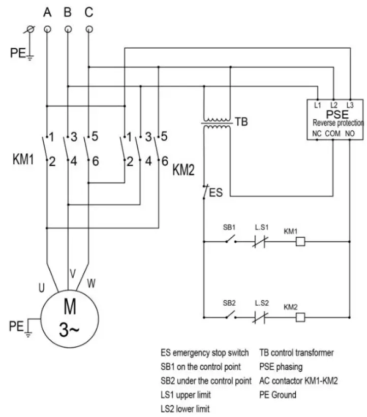

von Giovanni (sqrt_minus_eins)
Beschreibung:
https://manuals.plus/de/vevor/wx4400lbs-2-electric-chain-hoist-manual
Es handelt sich wirklich um einen Motor 2x230V (50Hz oder 60Hz).
Um das Gerät verwenden zu können wäre ein Trafo 3x400/3x230V notwendig.
Da die 3500W wahrscheinlich die max. Leistung ist, und der Kran nicht um
Dauerbetrieb ist, würde vielleicht ein 2.5kVA reichen.
Nur ein Beispiel. Es gibt sicher eine Unmenge Anbieter.
https://www.taunus-transformatoren.de/transformatoren/trafotechdaten.html?typ=120411025
Ein Umbau auf FU-Betrieb ist sicher aufwendiger.

von Armin X. (werweiswas)
Flip B. schrieb:
> mit etwas suchen findet man sicher auch dreiphasige, aber vermutlich
> nicht 400/230V
Der Kollege benötigt DREHSTROM!
Was er benötigt ist mindestens so einer:
https://www.ebay.de/itm/285604750397
Im Übrigen ist die Idee mit einem FU nur ganz bedingt geeignet, da die
meisten in ihrem Handbuch stehen haben, dass bei nur einem
angeschlossenen Antrieb KEIN Schalter zwischen FU und Motor platziert
sein darf. Genau dieses stellen jedoch die Schütze dar.
Ein Sanftstart mit FU ist auch Grütze weil die Bremse von der
Netzspannung mitversorgt wird.

Ich nehme als Konsens mit, dass ein Drehstrom(spar)Trafo die beste
Lösung wäre?
@Armin X.
Wenn du einen passenden Trafo hast, wäre ich daran sehr interessiert!
Wir werden uns bestimmt einig.
Dann gehe ich heute Abend mal schauen.
Hi
Hatte den Thread nicht mehr gefunden..
Der Trafo ist mit 6kVA angegeben.
Das geschlossene Gehäuse misst 37 x 37 x 25cm.
Ich hänge gleich noch zwei Bilder an.

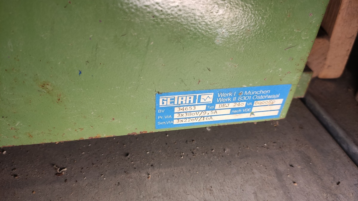

von Lu (oszi45)
Bisher sehe ich der Lösung weniger optimistisch entgegen, da bestimmt
ein recht hoher Motor-Anlaufstrom die Sicherung auslösen könnte.
von H. H. (Gast)
> bestimmt
Der Anlaufstrom bleibt auf 400V Ebene unter 40A.

von Motorola D. (motorola_d)
Hallo liebes Forum,
ich wollte noch schnell eine abschließende Rückmeldung zu meinem
Kettenzug geben:
Mit Armins Trafo läuft er vorzüglich!
Hier in bewegten Bildern:
https://youtube.com/watch?v=gNjt8N7BjqM
Die ganze Geschichte mit mehr Details gibt's bei mir im Blog:
https://adrian.kochs-online.net/2025/02/20/let-the-rope-be-free-iv/
Vielen, vielen Dank nochmals an alle Beteiligten! Ohne dieses Forum
hätte ich da nie eine ordentliche Lösung hinbekommen!
