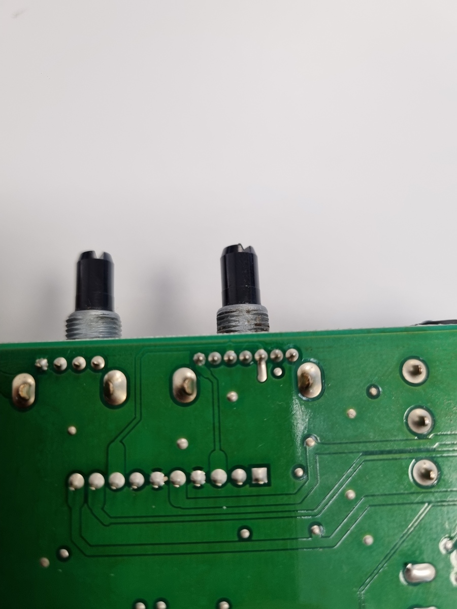

7-Poliges poti gesucht
#7820047
OP #7820049
Danke für die Info. Die Datenblätter habe ich auch schon gefunden. Nur leider werde ich nicht schlau aus der Bezeichnung des Potis. Die Nummernschlüssel im Datenblatt sind viel zu lang für die kurze Bezeichnung auf dem Poti. Auslöten und genau messen würde ich wenn möglich vermeiden, da sich die Platine nicht ohne weiteres ebntlöten lässt.
#7820066
Welche Funktion hat es denn, mono oder stereo, Lautstärke oder Klang? Aus den Leiterbahnen kann man auch sehen, was überhaupt angeschlossen ist. Im Datenblatt stehen Angaben zu Anzapfungen für "gehörrichtige" Korrekturen. Die "203" dürften 20 kOhm bedeuten, die "218" stehen nicht direkt im Datenblatt https://cdn-reichelt.de/documents/datenblatt/B400/ALPS-RK14K12.pdf
#7820140
Was erwartest Du denn? Einen am Poti angehängten Beipackzettel? Die Zuordnung der Kürzel muss man eben wissen. und einige hier im Forum sind sehr gut darin.
Zudem muss das Poti zum Tausch eh raus. Und wenn das Gerät mit dem Poti nicht recht funktioniert ist es ja auch egal wenn dieser ein paar Tage fehlt.
#7820169
Walter schrieb:
Aktuell funktioniert es noch mehr oder weniger. Es kratzt etwas. Falls ich kein Ersatz finde, muss ich es drin lassen. Aber nur zum Messen ausbauen ist es nicht wert.
Was willst Du überhaupt messen? Man kann die unmittelbare "elektrische" Umgebung des Potis von der Platine als Schaltplan abmalen (sofern man nirgendwo einen Schaltplan herbekommt) , woraus man dann üblicherweise die Art des Potis ableiten kann, und wenn es einem weiterhin nicht ganz klar sein sollte, dann einfach die Widerstandswerte zw. allen relevanten Anschlüssen zu vermessen. Ansonsten hat das gezeigte Poti ja irgendwas mit 20k - ist schon mal ein guter Ansatzpunkt für weitere Forschungen ...
