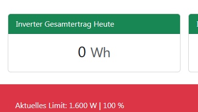

von Lu (oszi45)
Man sollte nicht den Werten in jedem Hochglanzprospekt vertrauen, die im
Sommer bei optimaler Ausrichtung und langen Sonnentagen erreicht
wurden. Im Winter, wenn man den meisten Strom braucht, scheint die Sonne
am kürzesten!
Bevor ich es vergesse: Nur Module kaufen, reicht nicht. Man muß sie auch
fachgerecht befestigen und warten. Das Material kostet auch noch.
von Re D. (re_d272)
Was soll dieses schwachsinnige Bild? Null gibt es selbst an einem
Nebeltag im Dezember nicht.

Re D. schrieb:
> Null gibt es selbst an einem Nebeltag im Dezember nicht.
Doch das gibt es, sogar in München. Da war jemand auf seinem auf halber
Höhe kleinen Balkon besonders schlau. Er nutzte die schöne flache freie
Fläche auf dem Balkonsolarpanel um das Wahlplakat einer grasfarbenen
Partei besonders gut zur Geltung zu bringen. Der hat sicherlich an dem
Tag auch einen Ertrag von 0W gehabt. Gesehen, gelacht, smartphonographed
und weitergegangen. Aus Datenschützgründen gibt es kein Bild oder
Adressangaben.

von Andreas M. (amesser)
Ben B. schrieb:
> Da hätte ich bei 4x 435W etwas mehr erwartet, offensichtlich schlägt da
> wirklich die 800W-Limitierung der Spitzenleistung zu.
Die Spitzenleistung wird eigentlich nur für so 1 Stunde/Tag erreicht.
Die Module sind durch die Ost-West Ausrichtung dafür nicht ganz optimal,
die Dachneigung mit ~45° trägt aber auch dazu bei. Allerdings hat
Ost-West den Vorteil das sich die Leistung etwas gleichmäßiger über den
Tag verteilt, so das schon ziemlich früh morgens die Grundlast abgedeckt
ist und bis in den Abend reinreicht.
Ich hab mal die Kurve von einem Junitag angehangen. Im Winter siehts
natürlich anders aus.
Andreas M. schrieb:
> Im Winter siehts natürlich anders aus.
Vielleicht gibt es noch ein Diagramm in der Naehe vom 23.12.24 eines
guten Tages um einen realen Vergleich mit den kuerzesten Tagen eines
Jahres hier im Thread zu haben.
