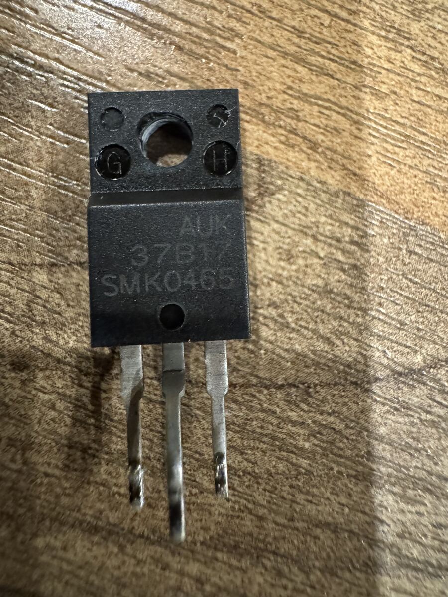

Moin,
ich habe hier einen Mosfed der wahrscheinlich defekt ist. Ich habe ihn
mit dem Multimeter gemessen und Masse auf das mittleres Beinchen und
Plus auf das rechte Beinchen dann werden 452 MOhm und bei Masse auf
Mitte und Plus auf links ist unendlich. Zwischen den Messungen habe ich
alle drei Beinchen gebrückt um ihn zu entladen.
Ich denke er ist defekt und nun möchte ich einen Neuen bestellen, jedoch
komme ich mit den Bezeichnungen nicht klar. AUK ist bestimmt der
Hersteller. 37B17 ?!? Keine Ahnung und wenn ich nach SMK0465 suche,
finde ich einige, die aber dann diese 37B17 Beschriftung nicht haben.
Meine Fragen sind nun, habe ich richtig gemessen und der Mosfet ist
defekt?
Und die zweite Frage, welchen kann ich als Ersatz nehmen und wo finde
ich den am besten?!
Danke für Eure Hilfe. Viele Grüße
> defekt?
Eher unwahrscheinlich, dass er defekt ist. Wenn ein Mosfet stirbt, dann
häufig mit kurzgeschlossenem Drain-Source-Kanal. Das ist bei dir nicht
der Fall.
Einfacher Test: Lege eine Spannung (z.B. aus einer 9V-Batterie) zwischen
Gate und Source (Plus an Pin 1, Minus an Pin 3) und miss währenddessen
noch mal den Widerstand zwischen Pin 2 und Pin 3.
Also genau diese Strecke prüft man eher im Diodentestbereich, und das in
beide Richtungen. Dann wüsste man zumindest, ob er keinen
Dauerkurzschluß hat, bzw. die parasitäre DS-Diode sich wie eine normale
Diode anfühlt.
> und bei Masse auf
Ja, so soll es auch sein.
Also bis jetzt keine Anzeichen von einem Defekt...
Eigentlich prüft man ganz einfach alle möglichen Anschluss-Paarungen in
beiden Richtungen mit dem Diodentester durch, und schaut, ob die
Ergebnisse der normalen GDS-Anschlussreihenfolge eines P- oder
N-Kanal-Mosfets entspricht.

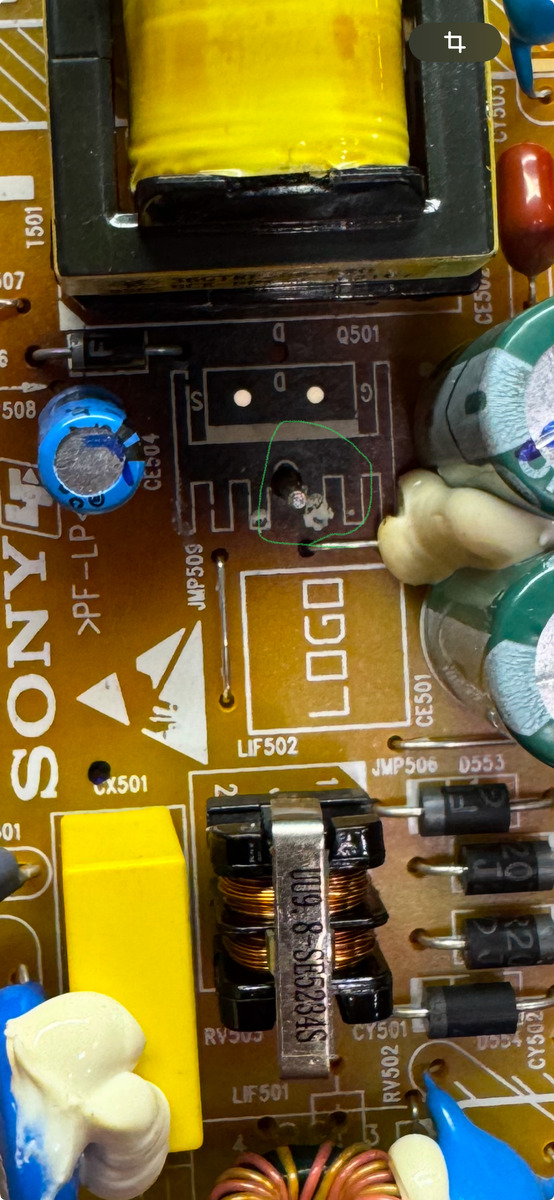

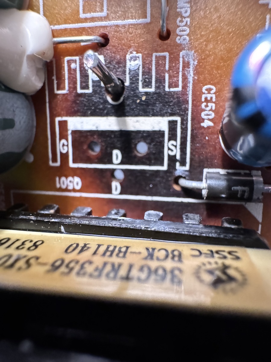

von Steffeb (fallguy)
Hier saß der Mosfed und alles ist schwarz.
von Luca E. (derlucae98)
Das sieht erstmal nur nach einer Verfärbung durch Erwärmung aus.
Interessant wäre die Unterseite.
Diese Presspappe hält nicht allzuviel an Erwärmung aus. Da kann der
Transistor mehr ab. Wenn es dort so warm herging, ist (oder war) der
Fehler evtl. nur eine kalte Lötstelle..

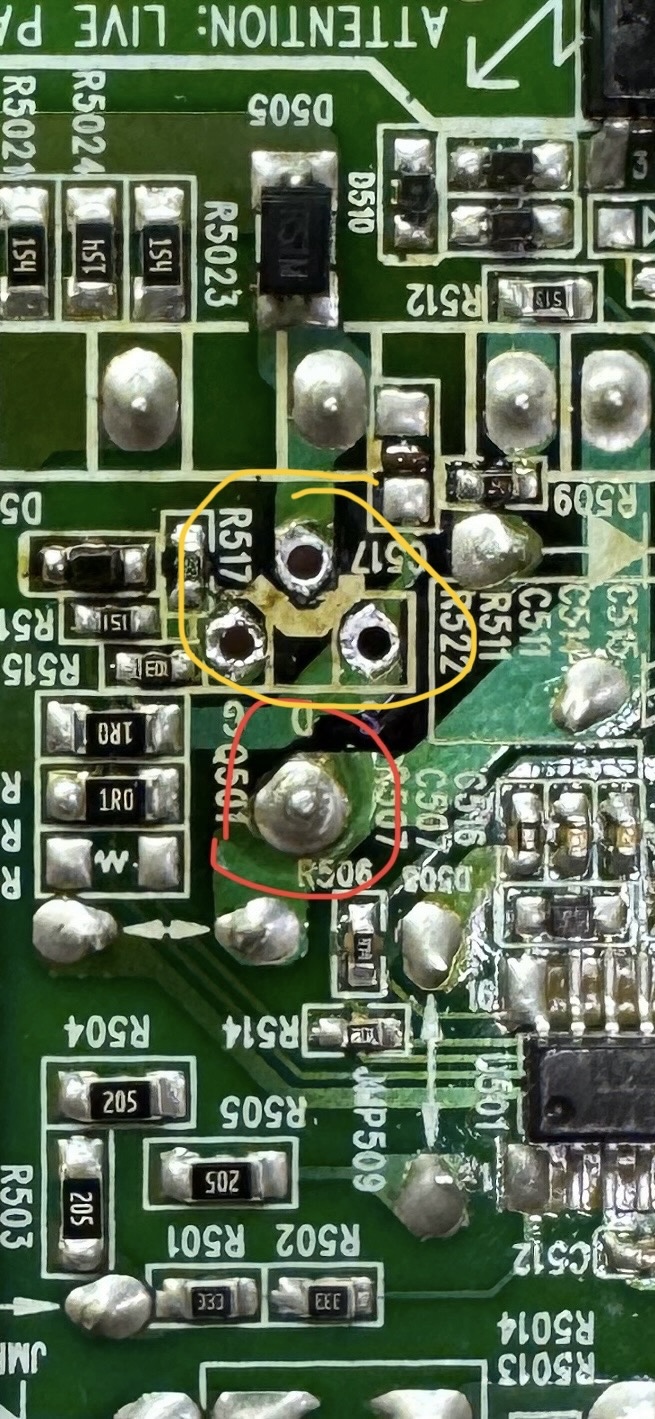

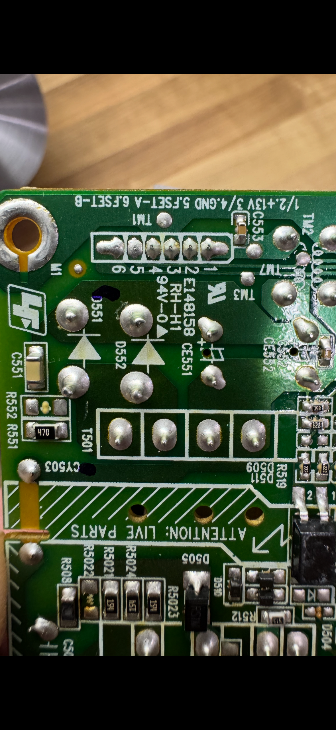

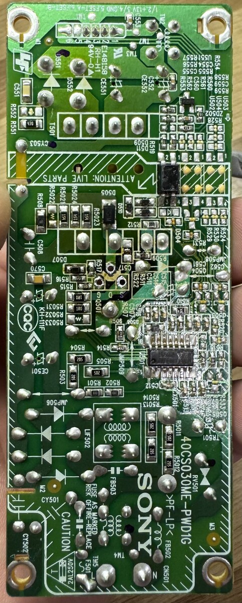

Das Gerät ging nicht mehr an. Die Sicherung auf dem Board (Netzteil) ist
ok. Hier mal das Bild von unten.
Komisch ist, dass am Kühlkörper des Mosfet ein Stab, welcher mit dem
Kühlkörper wohlmöglich verbunden war oder sein sollte, etwas schräg
hinten wegstand (also nicht mit dem Kühlkörper verbunden war). Diese ist
auf der Unterseite auch verlötet (roter Kreis). Hier hat sich die
Leiterbahn irgendwie leicht vom Board gelöst aber hat noch Kontakt.
Der Gelbe Kreis zeigt wo der Mosfet saß.
An der Oberseite (grüner Kreis) ist der Leiter/Stab. Vielleicht ist auch
der Defekt entstanden. Vielleicht ist bei der Herstellung da ein Fehler
passiert und über die Zeit dann der Ausfall als Folge.
von H. H. (hhinz)
Der dient nur zur Befestigung des Kühlkörpers.

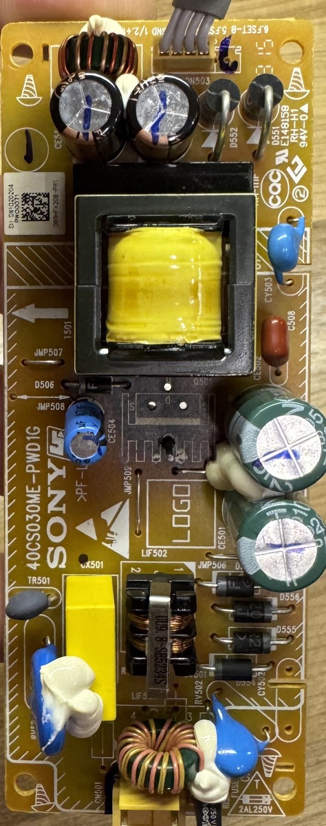

Ziemlich sicher hat der kleine blaue Elko neben dem Kühlkörper an
Kapazität verloren. Das ist ein gängiger Fehler und hier sitzt er
natürlich direkt neben dem heißen Kühlkörper.
von Mark S. (voltwide)
Ja, beschissenes Design. Der heiße MOSFET kocht den Kondensator trocken.

Das gilt für den größeren Kandidaten rechts vom KK ebenso. Das ist der
Zwischenkreis-Elko (Gleichrichterdioden sitzen darunter)
Bei toten Zwischenkreiselkos hat man mitunter seltsame Fehler. Geringere
Spannungen am Ausgang, oder wenn die Überwachung gut ist, dann geht es
von Hickup, bis geht garnichts mehr.
Nach dem Kleinen, wenn es dann noch nicht geht, dann auch den
Zwischenkreis-Elko tauschen.

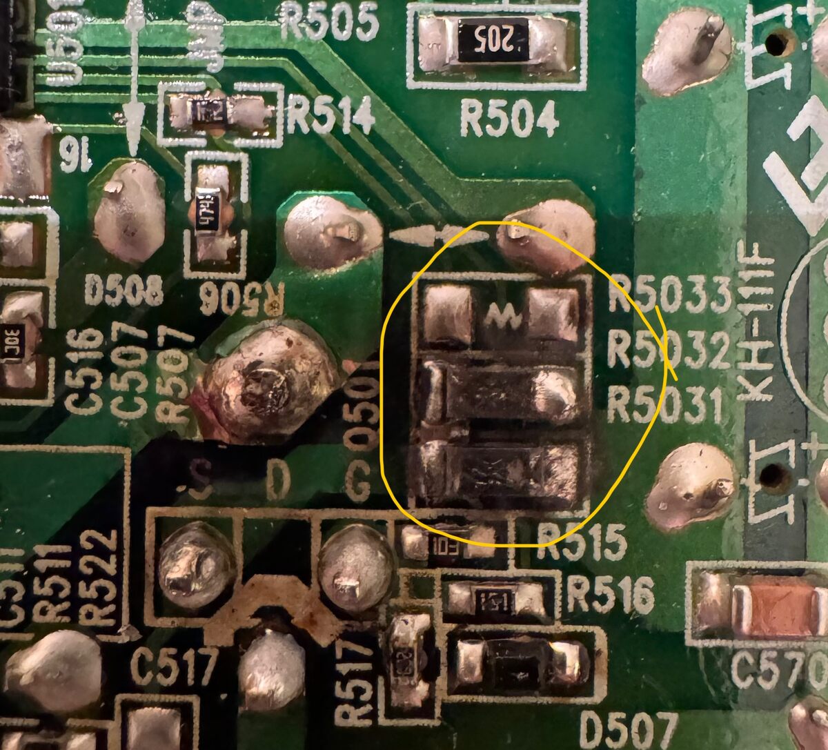

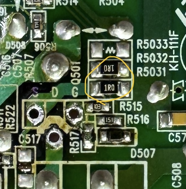

Jetzt hatte ich den Elko gerade ausgetauscht und beim Durchmessen bin
ich wahrscheinlich an den 13V und Masse Ausgang gleichzeitig mit der
Messspitze gekommen (voll der Anfängerfehler) und es gab einen lauten
Knall und etwas Feuerwerk. 🎆 Ich ärgere mich so richtig, weil ich es
schnell testen wolle und zu unvorsichtig war. Irgendwie sind zwei
Bauteile nun hin. Die sind sehr klein und es steht R01 drauf. Weiß
jemand was es sein kann?!
Anbei zwei Bild vorher und nachher.
von Sebastian W. (wangnick)
Steffeb schrieb:
> es steht R01 drauf
Mmh. Ich sehe 1R0. Aber ich kenne auch keine Dransen ...
LG, Sebastian
von H. H. (hhinz)
Da sind nicht nur die zwei 1 Ohm Widerstände kaputt, sondern auch MOSFET
und Sicherung, möglicherweise sogar die Primärwicklung des Trafos und
zwei der Netzgleichrichterdioden.
Sicherung ist noch I.O.
von Mani W. (e-doc)
R514 ist scheinbar auch durch...
von H. H. (hhinz)
Dann hats auch den Regler erwischt.
