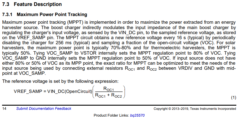

von Felix B. (e-b)
von Hans H. (wen_h)
Paul B. schrieb:
> Fürs bessere Verständnis:
> https://www.zabex.de/site/mpptracker.html
Sehr interessante und informative Seite !
Dort ist u.a. zu lesen, dass für das Tracken des MPP diverse Algorithmen
existieren. Die meisten haben den Nachteil, dass sie nicht zuverlässig
funktionieren und insbesondere bei wechselnder Einstrahlung den
Arbeitspunkt weit weg vom eigentlichen MPP verschieben ... ??

von Johnny B. (johnnyb)
Frank S. schrieb:
> MPPT - wie macht der das technisch ?
Von TI gibts den BQ25570, einem Boost-Konverter zum laden einer
Lithium-Zelle und Abwärtswandler für kleine Solarzellen und
Peltier-Elemente. Im Datenblatt ist beschrieben, wie bei diesem das MPPT
funktioniert.
https://www.ti.com/lit/ds/symlink/bq25570.pdf
Damit kann man übrigens super ein Blue-Pill Board mit STM32 betreiben.
Aber man sollte bei diesem den LDO Spannungsregler auslöten, weil der
sonst mehr Strom verbraucht als der Mikrocontroller (war bei meiner
Applikation wenigstens so).
