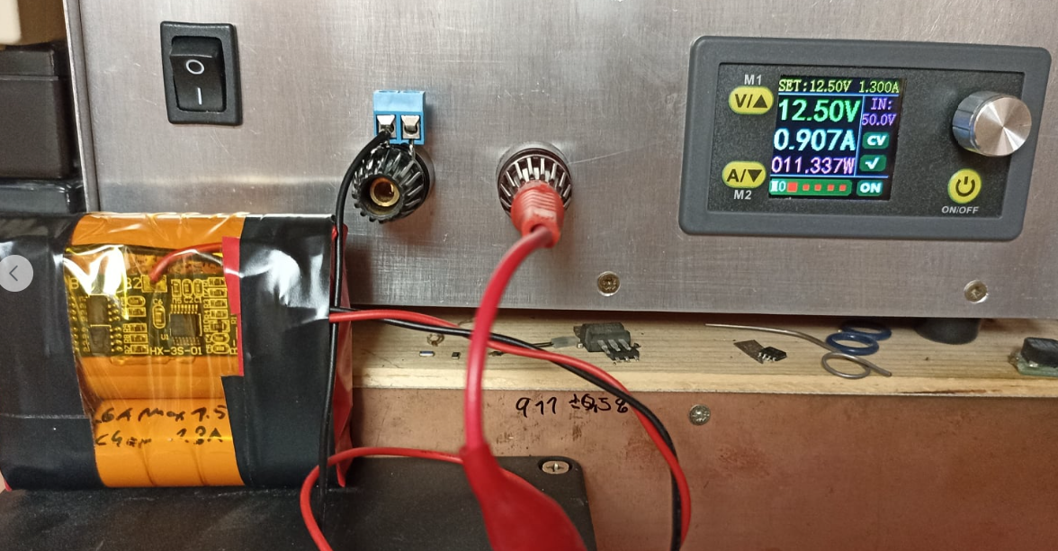

OP #7821652
So, hab jetzt mal ein Bild vom Aufbau.
Strommessung geht in-Line und die Spannung messe ich an den Ausgängen vom Netzgerät.
Einfach weil ich trau dem Ding keinen Meter weil der schon bei der Spannung um gut 1,5 Volt von der Anzeige abweicht.
Ich vermute mal, der Akku ist noch weitestgehend voll, da die Spannung beim Anstecken auf den gezeigten Wert abgesackt ist und jetzt so alle Minute um 0,01 steigt.
Der Strom pendelt sich jetzt etwas höher bei 0,4 Ampere ein, vermutlich weil sich das Messgerät für den Strom erstmal einpendeln muss.
Das Vorzeichen vom Strom ist falsch weil ich da die Leitungen "10 Amps" und "COM" vertauscht hatte.
Irgendwer hatte mir dazu auch mal gesagt, man soll solche Messgeräte immer erst ehe man sie nutzt so 10-20 Minuten "Warmlaufen" lassen.
