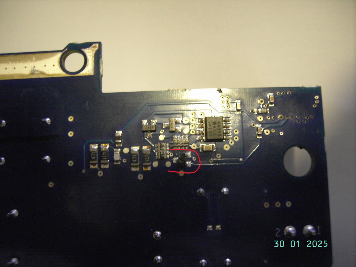

Ich brauche heute mal die Hilfe der Community: ich habe hier ein mir
unbekanntes SMD-Bauteil (3 Pins; SOT23), dessen Marking ich nicht
decodiert bekomme: -B_Y (so steht es drauf).
Es wird sich vermutl. um einen Transistor handeln, aber um welchen?
Der kleine Kerl ist wohl Teil einer Schaltung um einen 4485 und damit
ein Teil des Netzteils eines Class-D-Verstärkers (TPA3100D2; HQTFP) mit
differentiellen Eingängen.
Ich vermute mal ein Teil der Bootstrapschaltung.
Das Netzteil läuft derzeit nicht an, obwohl an seinem Eingang 230V
anliegen und die Dioden und Schalttransis auch meßtechnisch i.O. sind.
Es sind keine optisch defekten Bauteile auf dem Board erkennbar.
Meßtechnisch sind bisher alle Kondensatoren (ein bereits bekannter
Schwachpunkt bei diesem Gerät) überprüft und bei Abweichungen >10%
getauscht worden.
Alle Dioden (auch Gleichrichter prim. & sek.) sind überprüft und i.O.
Alle Transistoren sind überprüft und i.O. mit dieser einen Ausnahme.
Ein Großteil der Widerstände sind auch bereits überprüft und bisher i.O.
An den FAULT-Pin des TDA komme ich leider nicht dran, da der so mit
Bauteilen zugebaut ist, das ich fürchte, da einen KS zu erzeugen und
noch mehr Schaden zu produzieren.
Ich bekomme nur dann überhaupt bei dem Bauteil Meßwerte angezeigt, wenn
der positive (spannungsführend; 2V5) Pin des Meßgeräts an den oberen
linken Pin des Bauteils geht und der negative unten den mittleren Pin
kontaktiert.
Dann stehen instabile 1V5xy im Display, wobei x=2-4 und y=3-9.
Bei allen anderen Kombinationen zeigt das Meßgerät 0 an.
Schaltbild des Geräts habe ich bisher vergeblich gesucht, im 84seitigen
SM ist der leider nicht vorhanden, genau so wenig wie eine BOM.
Kennt jemand hier dieses SMD-Bauteil und teilt dieses Wissen?
MfG  HPD

von Hans-Peter (robotechie)
Hallo HH!
Danke für Deine Reaktion.
1. 4485=flasch -> 4435 (Tippfehler, sorry!)
2. Bild im Anhang (Sorry, bekomme es nicht besser hin)
MfG  HPD
Den 4435 kenne ich mittlerweile zur Genüge, aber der kleine, rot
markierte links unterhalb mit dem Marking -B_Y ist der große Unbekannte.
Kann jemand hier helfen den zu identifizieren?
MfG  HPD

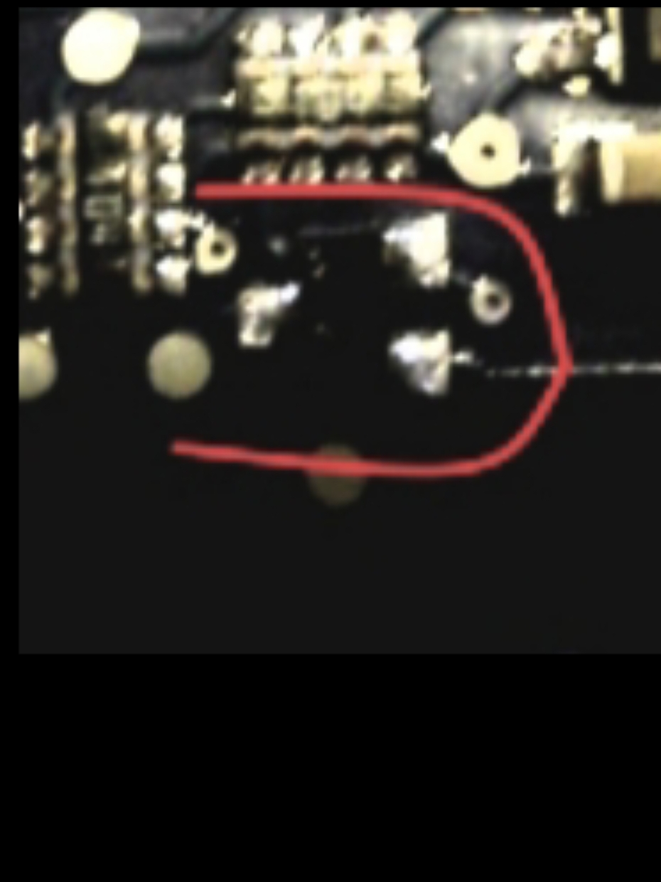

von Otto K. (opto_pussy)
Julian L. schrieb:
> Ein Bild sagt mehr als tausend Worte.
Jawoll, und deshalb habe ich das gesuchte Teil im Bild mal deutlich
vergrößert, damit es optisch besser zu erkennen ist.
von Benjamin K. (bentschie)
Otto K. schrieb:
nein ist es nicht. Den Bildausschnitt größer zoomen bekommen wir auch
auf dieser Siete des Internets hin. Gesucht ist ein ordentliches Foto
des Bauteils.
Und Warum das ganze?
Es kommt sehr oft vor, das die Schriftart, die Ausrichtung der
Buchstaben, die Kanten und Oberflächenbeschaffenheit des Spritzguß ...
wertvolle und notwendige Hinweise auf den Hersteller zulassen.
Der dunkelschwarze Blobb auf dem Foto ist komplett wertlos. Na ja fast,
es scheint zumindest die Gehäuseform mit SOT23 zu stimmen.
