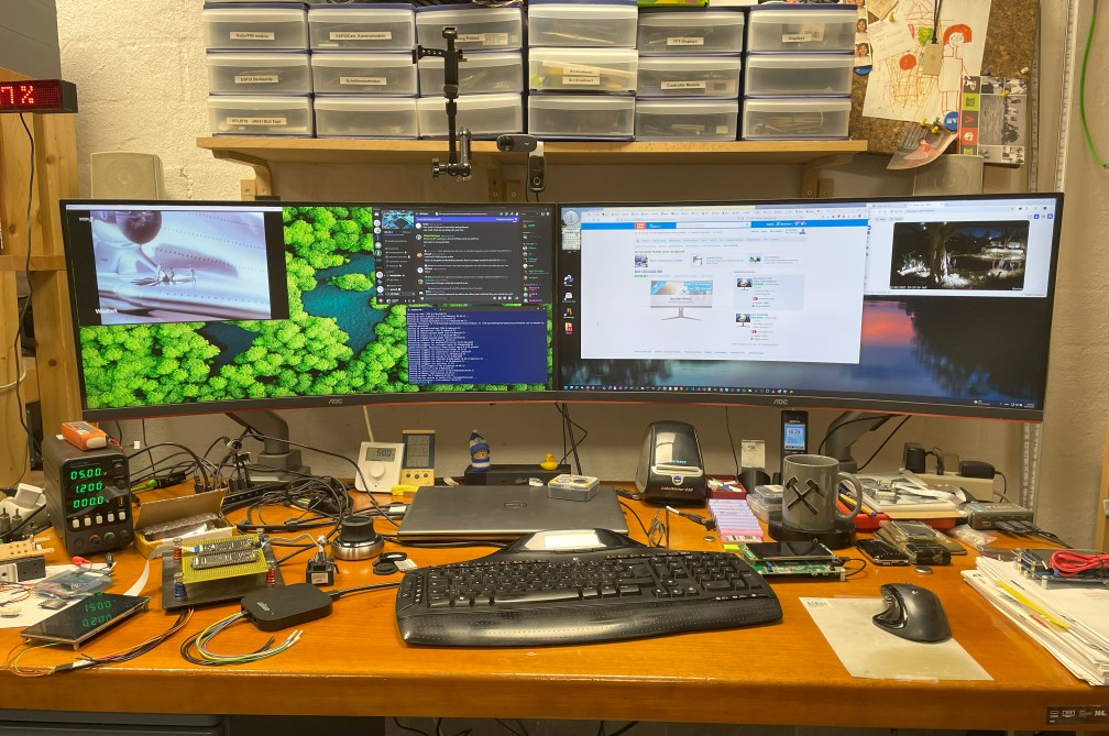

Beruflich habe ich einen 49" Samsung (curved) und daneben noch einen
älteren 27" Acer. Ich habe den Umstieg von der vorherigen Lösung mit
drei getrennten Monitoren nie bereut. Ich benutze zum Arbeiten
hauptsächlich den rechten Bereich des Curved Monitors, der genau in der
Mitte vor mir ist. Mit den Powertools (Fancy Zone) kann man für den
großen Monitor zwei Zonen definieren, in die man Anwendungen einrasten
kann.
Meine Anwendungen sind hauptsächlich Visual Studio, Datenbanken und die
üblichen Office und Browser Anwendungen. Monitore in der Größe sind
allerdings teurer als das von Dir genannte Budget.

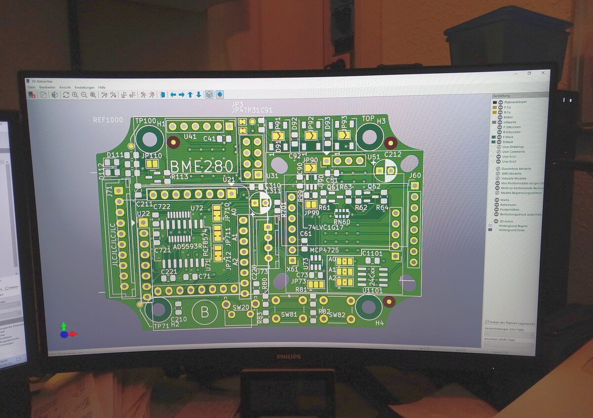

von Marek N. (db1bmn)
Auf keinen Fall Curved!
Ne rechteckige Platine sieht dann irgendwie besoffen aus!
Ich hab mir vor etwas mehr als einem Jahr einen PHILIPS Evnia 27M1C5200W
als Ersatz für nen flachen LG 2432D Bildschirm geholt, als Zweitmonitor
für Vorschau bei Videoschnitt und CAD und bin nicht zufrieden.
Die Biegung verzerrt die Ansicht doch ganz ordentlich und je nach
Tagesform
sehe ich bei den 27" FHD die einzelnen Pixel.
Hauptmonitor bleibt weiterhin ein UltraWide LG 29UM57-P mit 2560 x 1080
Pixeln. Da kann man dann auch problemlos Schaltplan und Layout
nebeneinander anordnen.
Also: So groß wie möglich, aber bitte flach. Über 24" sollten es 4K/UHD
sein.
Die Augen werden ja nicht besser!

Die Curved-Variante würde mir schon gefallen. Der Kommentar mit Bild von
dem PCB von Marek N. macht mich aber schon nachdenklich.

von Walter T. (nicolas)
Naja. Das ebene Foto einer gekrümmten Fläche verschärft den "krummen"
Eindruck.
Meine PCBs sind deutlich kleiner als Europlatinengröße. Ginge ich an der
echten Leiterplatte so dicht heran, dass sie meinen ganzen Blickbereich
(zentral und peripher) füllte, wäre sie optisch auch alles andere als
eben.
Und wäre meine PCB wirklich so riesig wie der Monitor, wäre sie das auch
nicht mehr.
Das ist ein Nicht-Problem.

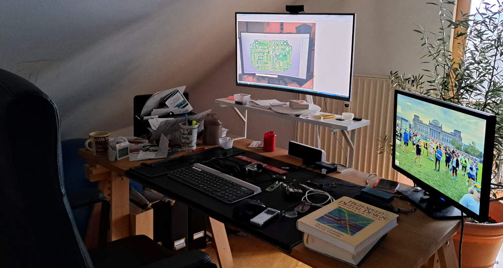

von Bradward B. (Firma: Starfleet) (ltjg_boimler)
> Eindruck.
Besonders wenn das Foto von oben gemacht wird. Deshalb steht bei mir der
curved erhöht auf einem Board, so dass ich direkt in die Mitte schauen
kann (siehe Anhang).
Zur Brille: hab jetzt mal mit Nicht-Gleitsichtbrille getestet, da ist
die Verzerrung bei (starken seitlichen) Kopfbewegung geringer,
allerdings hab ich persönlich auch in der Kombi Gleitsichtbrille-Curved
keine wirklichen Probleme
Zum zweiten Moni: ist bei mir ein nicht Curved im Querformat. Eine
Zeitlang hatte ich den Zweitmonitor im Porträtformat (90° gedreht).
Damit Datenblätter gut drauf passen. Hat bis zur Videoconferenz gut
funktioniert, dann beschwerten sich die Konferenzteilnehmer das
"Bildschirm-teilen bei denen gruselig ausschaut.
Entschuldigung.
Ja, auf meinem Bild sieht das noch verzerrter aus, zumal die geladene
Platine auch noch Innenradien hat. - Meine anderen Boards sind aber
meistens noch unförmiger.
Vielleiucht sind modernere Curved-Monitore nicht mehr stark verzerrend.
Ich finde es halt immer wieder verwirrend, wenn ich vom flachen auf den
gekrümmten schwenke.
Zum Glück gibt es ja 14-tägiges Rückgaberecht, also ausprobieren.
von Jörg R. (solar77)
>> Eindruck.
Vielen Dank auch für diesen Beitrag, aber das ist eine Konstellation die
mir persönlich überhaupt nicht zusagt. Unterschiedliche Höhe und zu weit
auseinander wäre mir zu unpraktisch.
Ja, auch Arbeitsplatzorganisation ist sehr indivisuell, manche arbeiten
halt besser sobald sie "Dokumente mal zur Seite schieben können".
Dort (auf der Seite) sind sie nicht ganz weg und stören nicht die
Konzentration, das Wichtigste passiert ohnehin auf dem Hauptschirm. Auf
dem "Nebenschirm" findet beispielsweise Terminkalendar, Messenger,
Email, Zeiterfassung und andere "Störenfriede" Platz.

von Peter D. (peda)
Auf dem „Nebenschirm“ soll z.B. ein Datenblatt dargestellt werden. Da
läuft bei mir dann nichts anderes, also weder deine aufgeführten
Programme und auch kein Youtube usw.. Das habe ich aber wohl auch klar
beschrieben.
Daher käme für mich auch die Anordnung der Bildschirme nicht in Frage
wie Du es zeigst. Wobei ich mich mit 2 Bildschirmen noch nicht so
anfreunden kann, wie in einem anderen Kommentar schon erwähnt und
begründet. Ich schließe es aber auch noch nicht komplett aus.

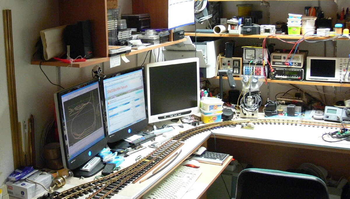

> Papier und Zettel. Bleistifte gibt es
> in verschiedenen Strichstärken, angefangen bei etwa 0.3mm.
Naja in technikfernen Randzonen wo das Milchvieh dem Winter über noch in
der guten Stube steht, vielleicht.
Anderswo kennt man seit ca. einhundert Jahren das Reißbrett, an dem man
bis in die Achtzigern auch IC-Entwürfe zeichnete (siehe Anhang).
