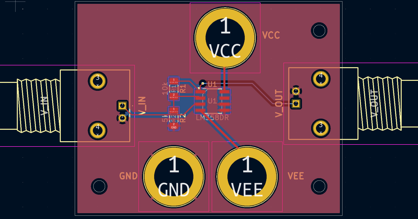

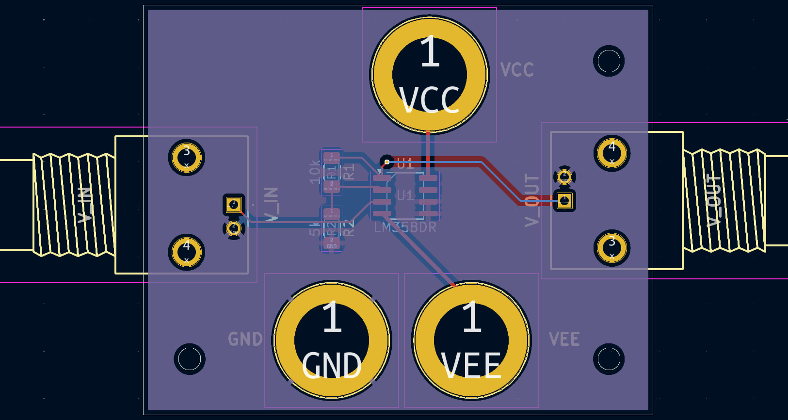

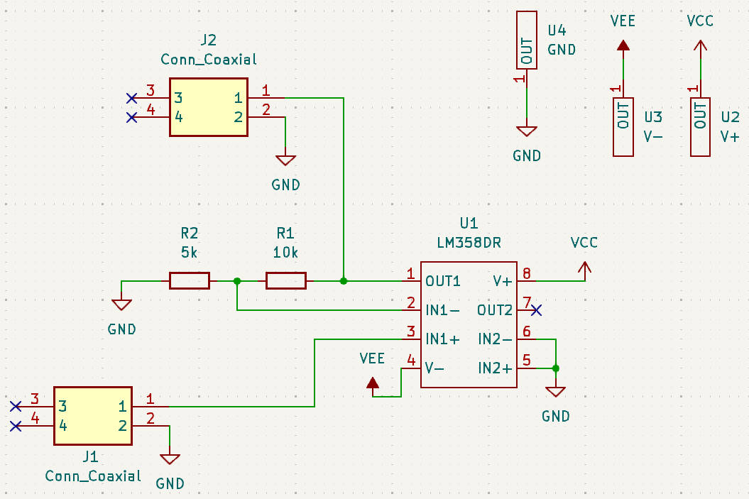

ich habe mir in meiner Freizeit die Benutzung von KiCad beigebracht und
habe eine sehr einfache Leiterplatte fertigen lassen, um zu überprüfen,
dass ich die Benutzung von KiCad richtig verstanden habe. Dabei handelt
es sich um einen nicht-invertierenden Verstärker auf Basis des
LM358-OpAmps. Die Schaltung ist im Bild Schaltung.jpg dargestellt. Das
Layout der zweilagigen Platine ist in front_layout.jpg und
back_layout.jpg dargestellt.

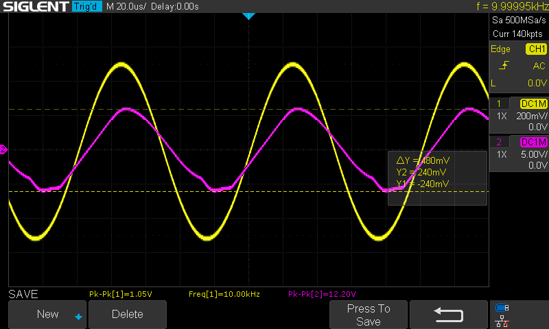

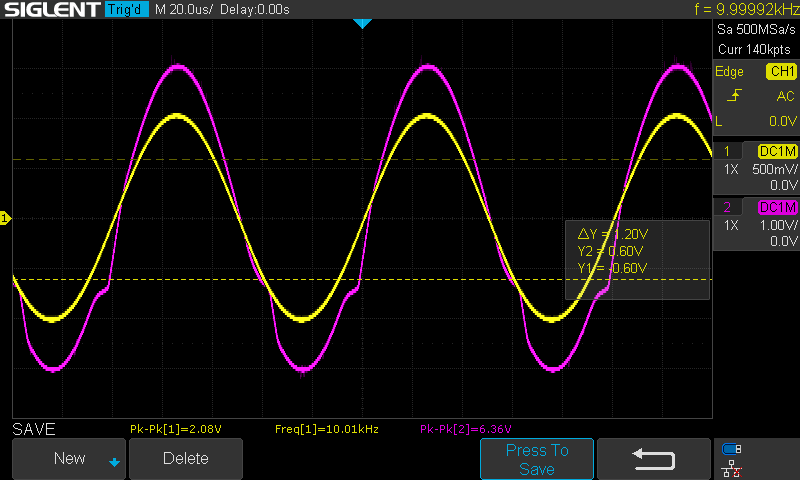

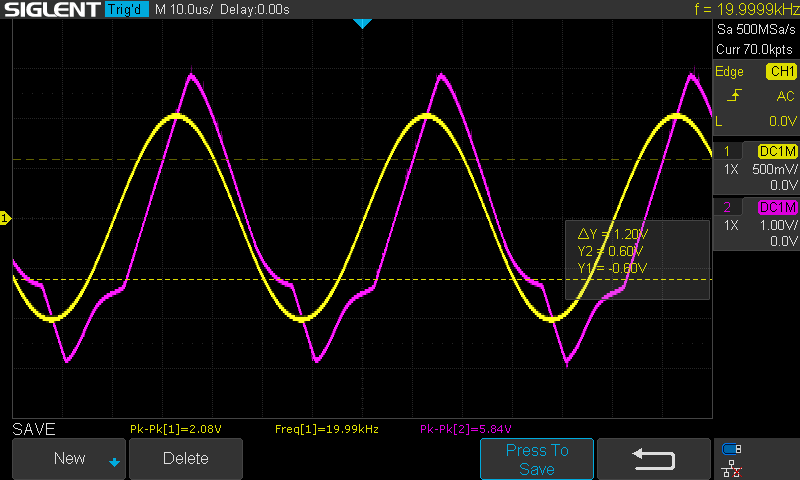

Um zu überprüfen, ob die fertige PCB richtig funktioniert, habe ich mit
einem Signalgenerator Sinus-Spannungen mit verschiedenen Frequenzen
generiert und mit einem Oszilloskop dann Eingangs- und Ausgangsspannung
verglichen. Die Versorgungsspannung wird über zwei geregelte
Labornetzteile symmetrisch mit +-12V zur Verfügung gestellt.

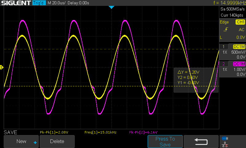

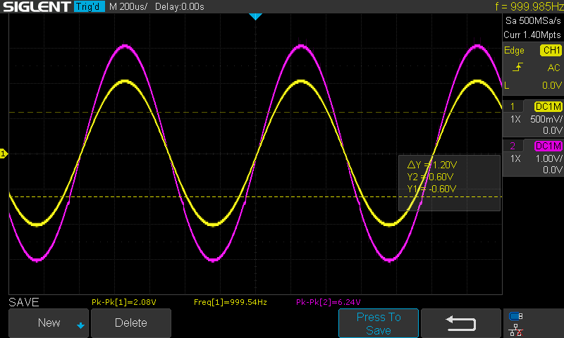

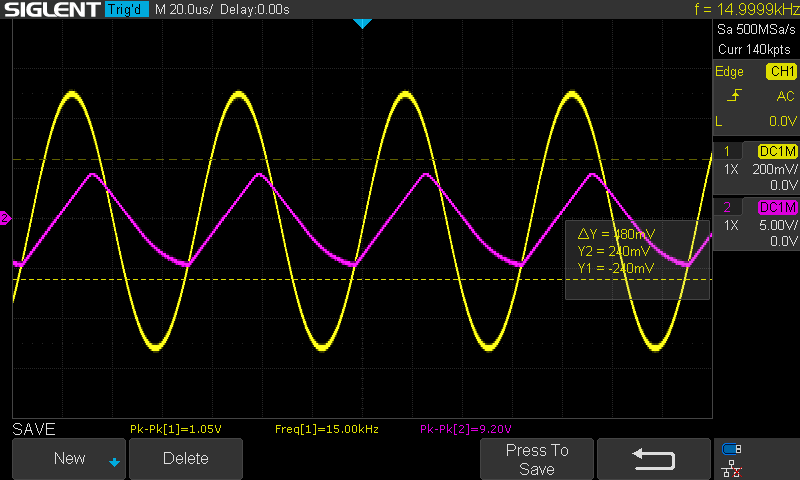

Es fällt auf, dass die Verstärkung für Frequenzen um 1 kHz gut
funktioniert (R10k_1000Hz.png), aber bei 15 kHz das Ausgangssignal
ziemlich verzerrt ist (R10k_15000Hz.png). Es ist auffällig, dass die
Verzerrung unsymmetrisch ist (nur bei den Minima der Sinus-Funktion).

3) Ich habe den Widerstand R1 (ursprünglich 10K) gegen einen
56k-Widerstand getauscht. Das Problem hat sich dadurch quantitativ
geändert, aber nicht qualitativ. Man sieht auch hier eine gute
Verstärkung bei 1kHz (R56k_1000Hz.png) und gut sichtbare Verzerrungen
bei 10kHz (R56k_10000Hz.png).

2) Auf meiner PCB gibt es irgendwo parasitäre Kapazitäten, die die
OpAmp-Schaltung destabilisieren. Mir ist klar, dass das Layout
verbesserungswürdig ist, aber bei 15 kHz erwarte ich eigentlich keinen
großen Einfluss von Kapazitäten im pF-Bereich.

Zur Bildbenennung: Die R10K-Bilder zeigen aufgenommene Messungen mit R1
= 10K, die R56k-Bilder zeigen aufgenommene Bilder mit R1 = 56k.

von Arno R. (arnor)
David schrieb:
> Hat jemand Ideen, was die Ursache des Problems sein könnte?
Der LM358 ist für solche Anwendungen vollkommen ungeeignet. Seine
Slew-Rate und Bandbreite sind zu klein und außerdem erzeugt er extrem
starke Übernahmeverzerrungen. Nimm einen Audio-OPV wie NE5532/34 oder
OPA2134,...

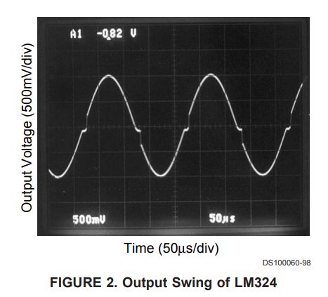

von Arno R. (arnor)
Arno R. schrieb:
> und außerdem erzeugt er extrem starke Übernahmeverzerrungen.
Was dann so wie im Anhang ausieht. Der LM324 enthält die gleichen OPVs
wie der LM358. Das Bild gilt also auch für den LM358.
von Michael B. (laberkopp)
David schrieb:
> Starke Verzerrung mit LM358-Verstärker bei 15 kHz
Ja, normal,  das ist halt kein Audioverstärker.
Deine Verstärkung ist immerhin nur 3-fach, andere Leute mit x10 oder
x100 erleben krasseres.
Nimm geeignete OpAmps.

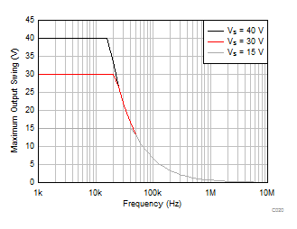

von Peter S. (peter_sch)
von Clemens L. (c_l)

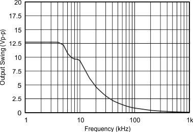

> Seine Slew-Rate und Bandbreite sind zu klein
Mit 15 kHz und ±12-V-Versorgung solltest du nicht mehr als ±2 V
probieren.

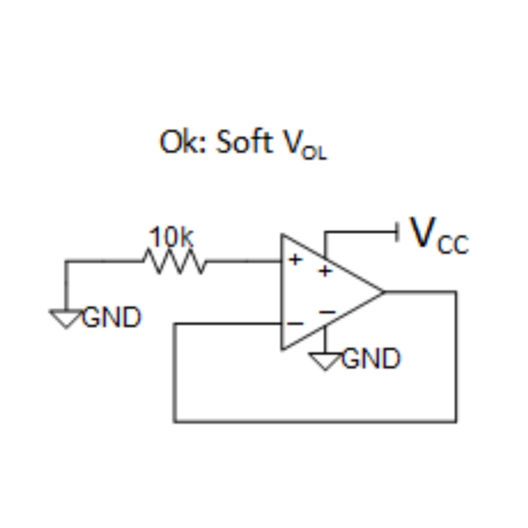

Die korrekte Behandlung von unbenutzten Opamps wird in
https://www.ti.com/document-viewer/lit/html/SLOA277B#GUID-66AF2AF8-C661-4C14-B583-324CFD7C5766/TITLE-SLOA277ID-C7ED481A-8C48-4230-ED71-2B0F734C1BE8
erklärt.
von Otto K. (opto_pussy)
Ich würde den unbenutzten Teil so beschalten, wie in dem vorgeschlagenen
Bild! Nur den 10k Widerstand würde ich weglassen und den nicht
invertierten Eingang direkt an GND schalten. Denn ich sehe irgendwo
nicht ein, dass ich für einen nicht benutzten Operationsverstärker auch
noch Bauteile verschwenden muss!

von Andrew T. (marsufant)
Tja, das siehst Du nicht ein weil Du halt nix vrstanden hast und auch
nciht begreifen willst, WARUM ti.com eben genau dort einen Widerstand
empfiehlt.
Verstehend Lesen hilft jedoch:
> erklärt.
Ok, das ist definitiv schon mal ein Punkt, den ich falsch umgesetzt
habe. Werde ich in Zukunft dran denken. Aber keine Ahnung, ob das jetzt
wirklich der Hauptgrund für diese schreckliche Verzerrung ist.
> probieren.
Interessant. Verstehe ich das richtig, das das Ausgangssignal bei 15
kHz wirklich nur +-2V betragen darf? Ich hatte beim Experimentieren
schon festgestellt, dass das Problem bei sehr niedrigen Amplituden
verschwindet, aber nicht gedacht, dass das tatsächlich ein
Produkt-Feature ist :D

David schrieb:
> Ich habe den OpAmp über Mouser gefunden, indem ich den ersten Eintrag
> von "Nach Preise sortieren, günstigste Preise oben" gekauft habe :D
Der LM358 ist so billig, weil er so oft verwendet wird. Und er wird sehr
oft verwendet, weil sine Eigenschaften zwar nicht überragend, aber für
viele Anwendungen ausreichend sind. Aber viele ist halt nicht für alle.
Nach Preis sortieren ist das korrekte Verfahren, aber erst, nachdem man
sich die notwendigen Eigenschaften herausgefiltert hat.
(Mouser/DigiKey/etc. haben zwar viele Filter, aber die Hersteller selbst
sind da besser.)
>> unbenutzte Opamps
> ... keine Ahnung, ob das jetzt wirklich der Hauptgrund für diese
Nein; diese Verzerrungen sind unter diesen Umständen normal.
> Verstehe ich das richtig, das das Ausgangssignal bei 15 kHz wirklich nur
> +-2V betragen darf?
Dieses Diagramm wurde mit einem Spannungsfolger gemessen, d.h.,
Eingangs- und Ausgangs-Signal sind gleich. Aber diese Einschränkungen
werden vom Ausgang verursacht.
Und ganz spitzfindig: nicht "darf", sondern "kann". Du darfst es
versuchen, aber es kommt dann halt kein Signal mit dieser Spannung (oder
als Sinus) heraus.
> nicht gedacht, dass das tatsächlich ein Produkt-Feature ist
Solche Einschränkungen haben alle Opamps. Oben der TLV9301 (ein
CMOS-Ersatz für den LM358); mit Rail-to-Rail-Ausgang sieht die Kurve
besser aus und würde deine 15 kHz schaffen, aber wenn du höhere
Frequenzen erreichen willst, musst du dir einen Opamp mit höherer Slew
Rate heraussuchen.

Um noch mal auf das Thema zurückzukommen: LM324 und Konsorten haben, wie
bereits erwähnt wurde, eine stark verzerrende Ausgangsstufe.
Bei tiefen Frequenzen wird dies über die Gegenkopplung weitgehend
ausgebügelt.
Je tiefer die Frequenz, desto besser.
Aufgrund der bescheidenen Transitfrequenz hat die linearisierende
Wirkung der Gegenkopplung bei 15kHz bereits soweit nachgelassen, dass
die Verzerrungen auf dem Scope deutlich zu sehen sind.
Von daher sind es nicht Verzerrungen bedingt durch
slewrate-Übersteuerungen,
die kommen erst bei höheren Frequenzen zum Tragen.

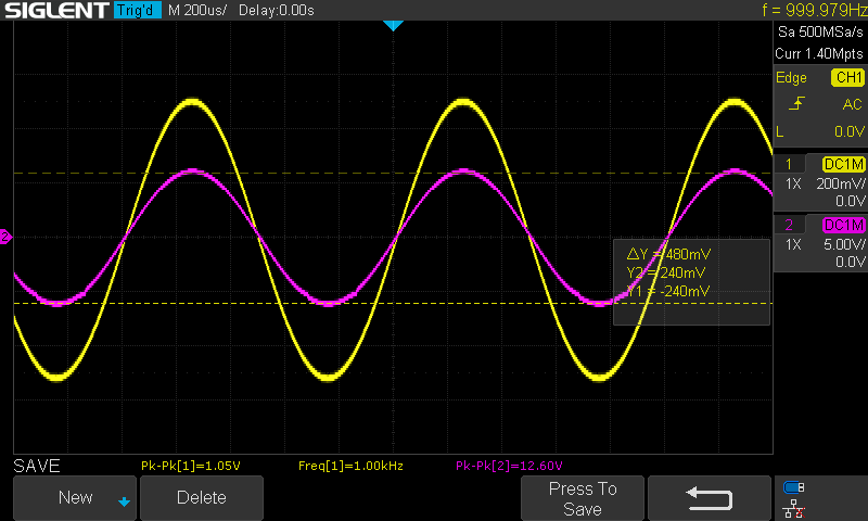

Dann hast Du die Ursache gesehen und leider nicht mit den Daten des OP
zusammen gebracht. Da sind die Anstiegsgeschwindigkeit V/µS bzw.
Gain/Bandwith-Produkt die Dich limitierenden Faktoren. Ich hätte zum
NE5532 oder NE5534 gegriffen, weil ich sie im Bestand habe.
Manfred P. schrieb:
> Ebenso, wie der Einzel-OP 741 keier war? Quatsch!
Der 741 hat wenigstens eine ClassAB Endstufe ohne die unsäglichen
Übernahmeverzerrungen des LM324/358/321, allerdings mit 0.5V/us auch
eine miese slew rate.
The old LM741 looks as though
it would be quite unusable, as its very limited 0.5 V/μs slew rate
allows a full output swing
only up to 4.4 kHz.
Horrific as it may now appear, audio paths full of LM741s were quite
common in the early
1970s. Entire mixers were built with no other active devices, and what
complaints there were
tended to be about noise rather than distortion. The reason for this is
that full-level signals at
20 kHz simply do not occur in reality;
Figure 4.19 shows a region between 100 Hz and 4 kHz where distortion
rises at 6 dB/octave. This is the result of the usual dominant-pole
Miller compensation scheme. When slew limiting begins, the slope
increases and THD rises rapidly with frequency.
David schrieb:
>> erklärt.
Der Gund für die Verzerrungen ist auch in dem o.g. Dokument erkärt
(Kapitel 4.4 First Crossover Example).

von Ralf D. (doeblitz)
Otto K. schrieb:
> Da ich kein Englisch kann, kannst du ja mal den entscheidenden Satz
> raussuchen und übersetzen und hier posten, dann haben wenigstens alle
> was davon!
Soifz, die anderen haben ja schon genug zu den eigentlich notwendigen
Englischkenntnissen geschrieben ...
Es geht um den kompletten Absatz 7.1 "Do not connects inputs directly to
ground". Also Eingänge nicht direkt an Masse anschließen, sondern immer
nur über strombegrenzende Widerstände.
Bei Power-Up(Power-Down könnten sonst unter ungünstigen Umständen Ströme
über die Eingangsschutzdioden (gegen V+ und V-) fleißen, die das Bauteil
beschädigen. Wenn du das Auftreten so einer Situation natürlich absolut
auschließen kannst, dann nur zu, spar dir den Widerstand.

Die Application Note sagt:
> However, during power up, power down, or supply faults, the GND pin may
> become positive. If this occurs then a grounded input pin will have
> potentially damaging current flow due to the input diode. Even if the GND
> pin is also grounded, such as in single supply applications, there is a
> possibility that the input ground will be negative relative to the op
> amp’s internal ground node. Ground differences occur when there is poor
> layout or high current transients, ∆i/∆t.
Jemand, der ein schlechtes Layout produziert oder hohe hochfrequente
Ströme durch den GND in der Nähe eines Opamps jagt, der achtet auch
nicht auf die Eingangsströme. Deshalb diese kompromisslose Empfehlung
eines Widerstandes. Wer weiß, warum, kann diese Empfehlung missachten.

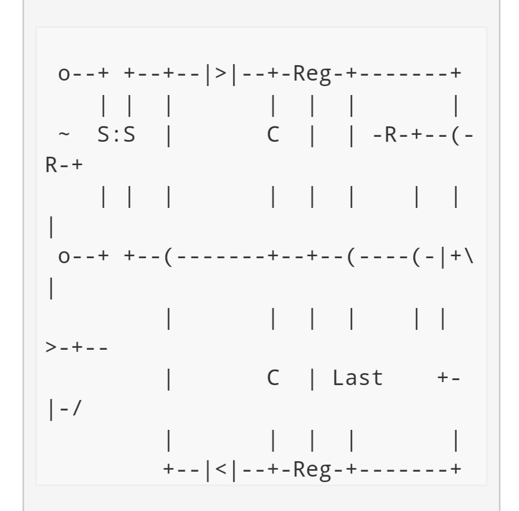

Ursache:
 o--+ +--+--|>|--+-Reg-+-------+
 ~  S:S  |       C  |  | -R-+--(-R-+
 o--+ +--(-------+--+--(----(-|+\  |
         |       C  | Last    +-|-/
         +--|<|--+-Reg-+-------+
Bei dieser Schaltung kann, wenn im Einschaltmoment eine positive
Halbwelle vorliegt, auch die negative Versorgungsspannung über die Last
ins positive gezogen werden, so dass der Eingang des OpAmp negativ
gegenüber dem negativen Versorgungsspannungsanschluss wird, mit allem
Strom der über Last fliesst.
Da lohnen die 10k.
Immer wenn ich positive und negative Versorgung habe, mache ich Dioden
dran, die dafür sorgen, daß die positive Versorgung nicht allzu negativ
und die negative nicht allzu positiv wird. Brauche ich da noch immer
einen Widerstand zwischen dem nichtinvertierendem Eingang eines
invertierenden Verstärkers und GND?

Leude, gewöhnt euch mal an, anständige Schaltpläne zu zeichnen! Bei dem
Hieroglypenkram verstehe ich wieder nichts.
Naja, die + Zeichen sollen Verbindung zweier Leitungen im Schaltbild
symbolisieren, die Klammer ( soll keine Verbindung bedeuten, also im
bogen darüber verlegt. Reg ist dann ein positiver oder negativer
Festspannungsregler. Dort wo C in der Mitte steht, soll es ein
Kondensator sein, am wahrscheinlichsten ein Elko.

von Marci W. (Gast)
Hi Leute,
kann mal wieder nur den Kopf schütteln, welcher Ton herrscht.
@David: darf ich Dich nach Deinem Background fragen? Du arbeitest mit
KiCad, lässt Platinen fertigen, hast ESD-Schutz-Zeugs zu Hause und
bestellst bei Mouser. Aber alleine die fehlenden Kondesatoren auf der
Platine lassen erahnen, dass Du noch keine so umfangreichen Erfahrungen
in der Schaltungsentwicklung hast, besonders nicht in analoger. Wie
passt das zusammen? Und bevor jetzt wieder das bashing los geht: ich
meine die Frage ernst, denn das war einer meiner ersten Gedanken, als
ich den Threadstart gelesen habe.
Ja, ist einzubauen.
Ergibt ich aus dem Verhaltne des LM3xx, so wie schon oben vielfach

Harald W. schrieb:
> Nun, in dem Fall würde ich aber eher die beiden Verstärker mit jeweils
> geringerer Einzel- aber gleicher Gesamtverstärkung hintereinander
> schalten. Dann wären vermutlich auch die Verzerrungen etwas kleiner.
An den beiden hier vorliegenden Problemen (begrenzte Slew-Rate und
Übernahmeverzerrungen) ändert das gar nichts. Es wird lediglich die
Bandbreite erhöht, was hier (f=15kHz, A=12) aber keine Vorteile bringt.

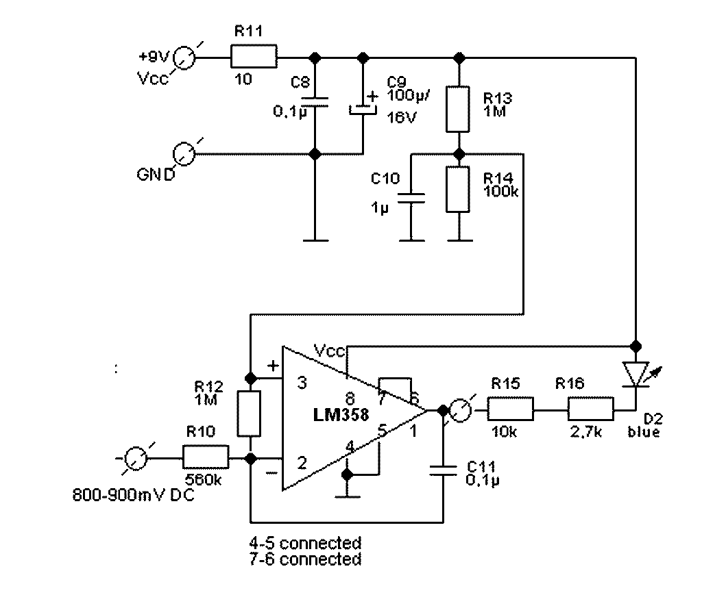

von Karl B. (gustav)
Also, ich kenne den LM358 nur als Komparator.
H. H. schrieb:
> Und den zweiten Opamp nicht so stillegen, sondern richtig.
Und Verbindung des ungenutzten Teils Pin 7 mit Pin 6,
bei nur einfacher Spannungsversorgung Pin 4 mit Pin 5 an GND.
Ja, so kenne ich das auch. Je nachdem welcher der beiden
Operationsverstärker stillgelegt werden soll, wird entweder Pin 3 oder
Pin 5 auf GND gelegt.
von David (Gast)
liegt die Ursache des Problems nun an der zu geringen Slew Rate oder
Output Swing des OP ?
von Jens G. (jensig)
David schrieb:
> Hallo,
Ersteres in Verbindung mit der sehr nichtlinearen Ausgangsstufe ...
von Mark S. (voltwide)
> ausgebügelt.
Mark S. schrieb:
> linearisierende Wirkung der Gegenkopplung bei 15kHz bereits soweit
> nachgelassen, dass die Verzerrungen auf dem Scope deutlich
Bei Audio waere die nächst hoehere ungerade Harmonische bei 45kHz. Daher
merkt das Ohr davon eigentlich nichts.
