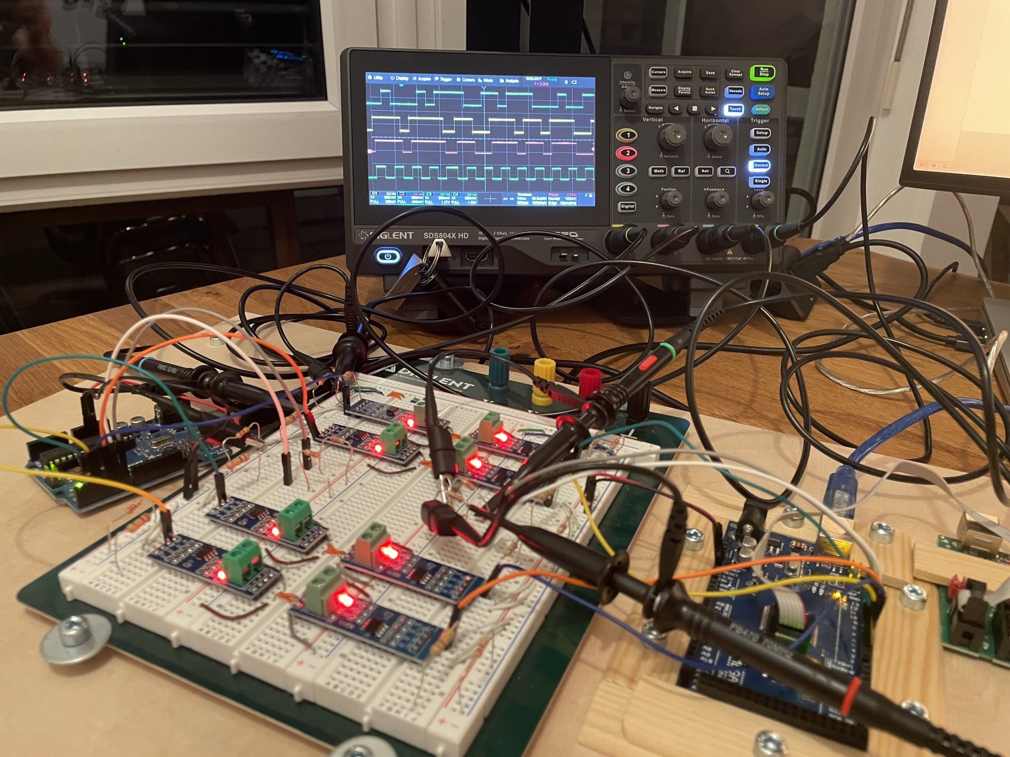

**Proof-Of-Concept**:\
Um zu sehen, ob mein Ansatz überhaupt vom Prinzip funktioniert,
habe ich zwei Arduinos (ATMega 328PU & ATMega 2560) über 8 TTL-RS485
Adapter
miteinander verbunden (s. Foto).
Beschränkt durch die Geschwindigkeit der µC (und ohne
Übertragungsstrecke) bin auf ca. 50kBit/s gekommen.

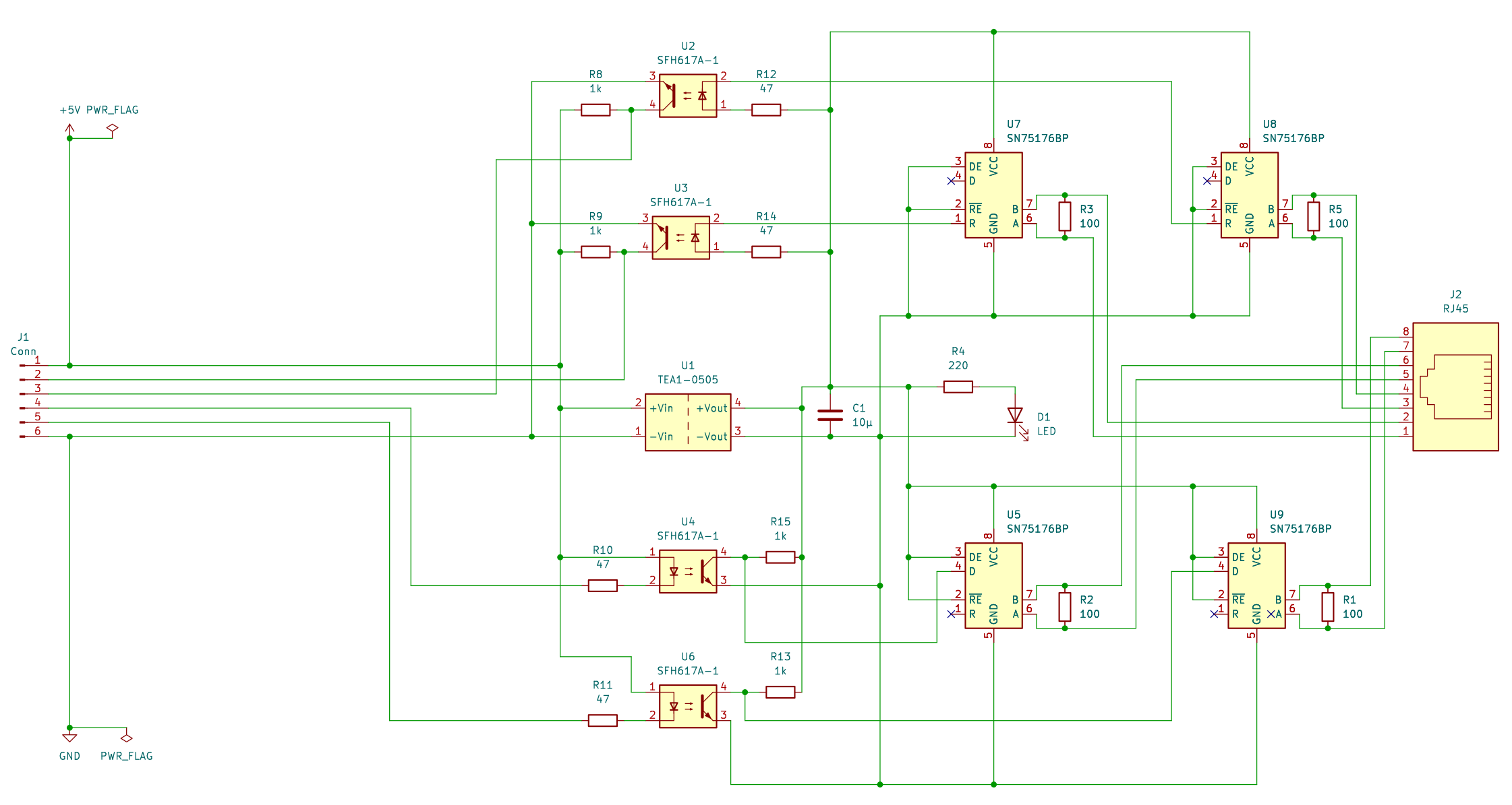

**Schaltung**:\
Ich möchte nun eine Lochplatine mit allen wesentlichen Bauteilen
bestücken.
Den Schaltplan dafür habe ich im Folgenden skizziert.
Wie bereits erwähnt habe ich noch keine Erfahrung und bin
daher über jegliche Anregungen, Feedback, Kritik dankbar :)
**Fragen**:
- Bauteile:
  - Habe ich überhaupt die passenden Bauteile gewählt?
  - Fehlt irgendetwas?
- Kondensator(en) am DC-DC Wandler:
  - Sollte am Eingang auch ein Kondensator sein?
  - Wie kann ich jeweils die richtige Kapazität dimensionieren?
- Widerstände an den Opto-Kopplern:
  - Wie werden diese dimensioniert (ich habe einfach das Beispiel aus
dem Datenblatt kopiert, würde aber gerne wissen, wie man auf die Werte
kommt)?
- Abschluss-Widerstände:
  - Ich habe diese mal mit 100 Ohm angesetzt, um z.B. Ethernetkabel
anzuschließen.
    Doch was mache ich, wenn ich ein Kabel mit anderer Impedanz nutze?
    Macht es überhaupt Sinn, die Abschlusswiderstände auf die Platine zu
setzen?
    Oder würde unterschiedliche Widerstände verbauen und dann über einen
Jumper
    konfigurieren?
- Sonstiges
  - Was gilt es sonst noch zu beachten?
  - Was kann ich verbessern?

Markus schrieb:
> max: 20MBit/s
> bis 1km
Das schafft kein Kabel.
Und Fototransistor-Optokoppler schaffen auch nicht viel mehr als 10
kbit/s. Suche dir einen geeigneten Digital-Isolator heraus (z.B.
ISO6742).
Der SN75176 ist uralt. Robuster wäre z.B. THVD1520, oder alle Kanäle
integriert im SN65C1167E.
Die Terminierung sollte die selbe Impedanz wie das Kabel haben.
Ein Transceiver will nicht weniger als 60 Ω sehen; 2× 100 Ω parallel =
50 Ω wäre eine zu große Last. Aber bei einer unidirektionalen Verbindung
brauchst du keine Terminierung am Sender.
> setzen?
Wenn du weißt, was für Kabel du verwenden wirst. Mit der RJ45-Buchse
hast du dich schon festgelegt.
> Es werden dabei 4 Adernpaare (Data-In, Slope-In, Data-Out, Slope-Out)
> mit +/- 5V DC verwendet.
Die differenzielle Spannung ist bei RS-422/485 niedriger als ±5 V. Ein
Treiber generiert mindestens ±2 V über die Terminierung; beim Empfänger
müssen mindestens ±200 mV ankommen.
von Markus (curiosus)
> Du könntest bei den Längen noch Impulstransformatoren einbauen,
Du meinst als Alternative zu den Optokopplern? Kannst du mir irgend ein
Modell empfehlen?
> Mit einem passenden PHY davor -> Ethernet
Du meinst ein Physical Layer Device? Ist das dann nicht ein kompletter
Ethernet Treiber?
ok, danke, das ist gut zu wissen :)
> ISO6742).
Perfekt, danke für den Hinweis!
Der SN65C1167E sieht sehr interessant aus, danke!
ok, verstehe.
>> setzen?
ne, das mit der RJ45-Buchse war erst einmal nur so eine Idee, aber
vielleicht überdenke ich das nochmal ;-)
hmm... also für mich ist der RS-485 Standard gar nicht so wichtig, da
ich ja mit keinem anderen Gerät kompatibel sein muss, ich dachte
einfach, dass ich die Bauteile davon verwende.
Aber verstehe ich dich richtig, dass auch ein anderer Spannungspegel als
±5 V Sinn machen könnte?
Danke auf jeden Fall schon mal für's Feedback! :)

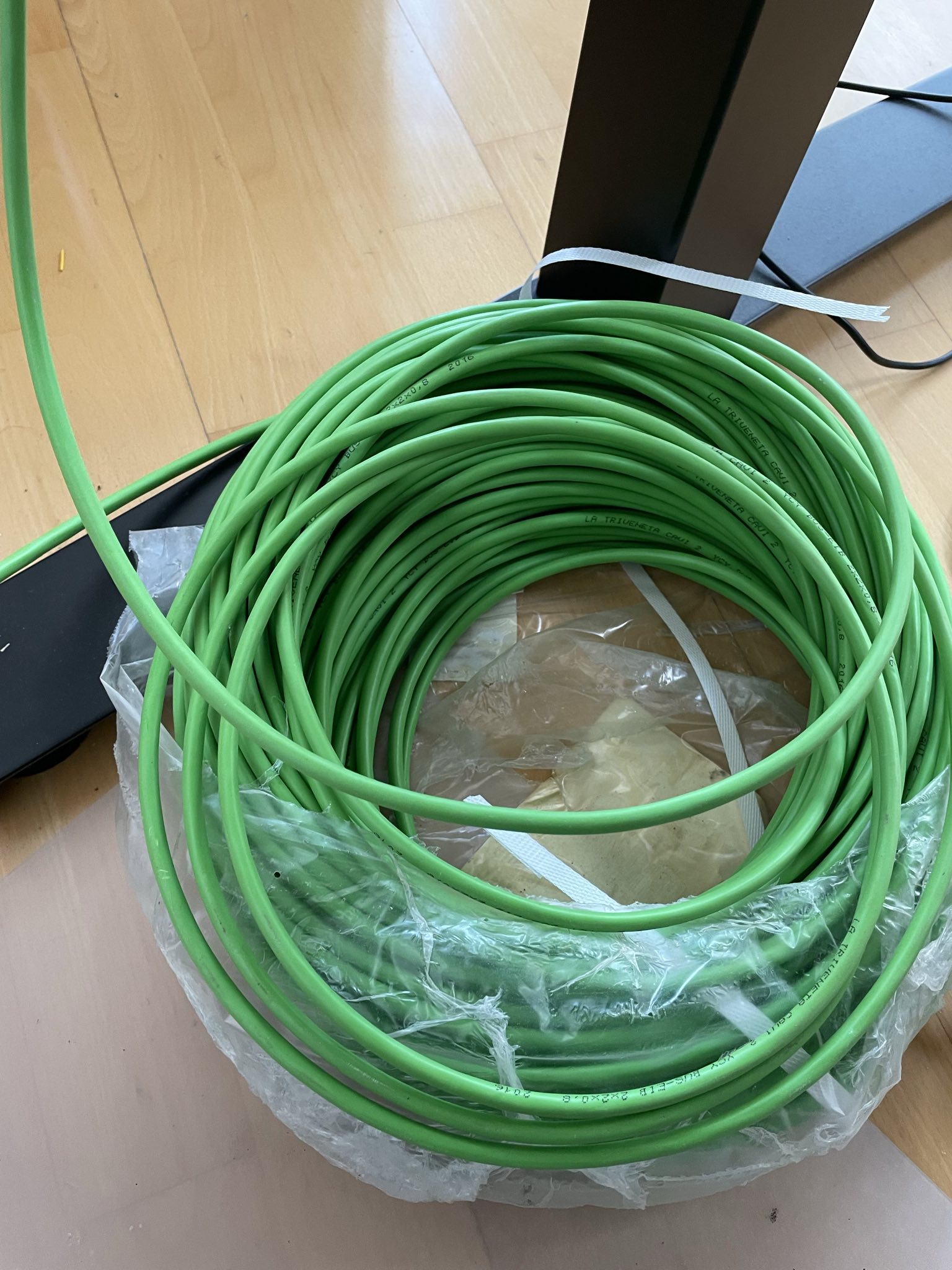

Was mir bei dem PoC Bild im ersten Post aufgefallen ist: Das wichtigste
fehlt - ich sehe keine Kabeltrommel. Ich sehe auch keine Signalformen,
die so aussehen, als waeren sie 1km ueber ein Kabel gegangen...
Das hast du richtig erkannt :)
Die Kabelrolle liegt unterm Tisch und mein PoC war lediglich dazu da um
mein Ansatz mit dem Data-Slope Encoding zu evaluieren, noch ganz ohne
Übertragungsstrecke.

Ich habe mir jetzt mal das Kabel (was ich geschenkt bekommen habe)
angeschaut. Ich schätze es sind ca. 80m, also natürlich nicht
representativ, aber wie gesagt ein kleiner Schritt ;-)
Mit dem Arduino habe ich mir ein Rechtecksignal erzeugt und am Ende des
Kabels ein Poti angehängt und ihn so eingestellt, dass das Signal
einigermaßen in Ordnug aussieht. Danach habe ich den Poti an ein
Multimeter geklemmt und bin auf 81,3 Ohm gekommen. Vermutlich sind es in
der Realität dann eher 75 Ohm, das würde zumindest dazu passen, dass im
Netz bei diesen EIB-Kabeln eine "Schleifenimpedanz" von 75 Ohm angegeben
wird. Ist das dann die Impedanz, die man für den Abschlusswiderstand
wählt? Oder vermische ich da gerade was?

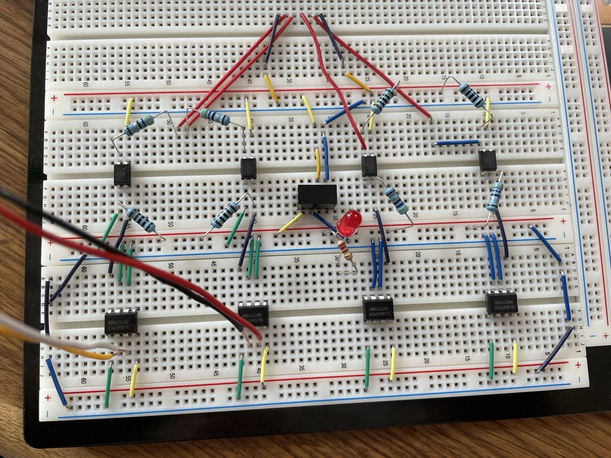

Ich hatte zuvor schon eine erste Bestellung bei Reichelt getätigt und
jetzt zumindest mal die suboptimale Variante aufgebaut (s. Foto). Ohne
weiteres intensiven Testen funktioniert das zum Glück schon mal :)
Jetzt schau ich mir noch die anderen Bauteile genauer an.
von Frank K. (fchk)
Markus schrieb:
erstens: Deine RJ45-Beschaltung ist falsch. Für differentielle Signale
willst du die verdrillten Adernpaare benutzen. Die Paare sind auf Pin
1-2, 3-6, 4-5 und 7-8. Diese Belegung hat historische Gründe - das Paar
4-5 war das erste, dann brauchte man ein zweites Paar 3-6, und dann hat
man den Stecker von 4 auf 8 Pole erweitert und die Paare 1-2 und 7-8
hinzugefügt.
Was ist Dir wichtiger - Bitrate oder Länge?
Eine Methode, die es schon sehr lange gibt, ist die 20mA Stromschleife.
Da hast Du einen Stromkreis mit einer Stromquelle, einem Transistor und
einer LED. Wenn der Transistor durchschaltet, leuchtet die LED. LED und
Transistor können Teil von Optokopplern sein, und die Optokoppler können
ziemlich weit voneinander entfernt sein. Die Leitungslänge ist nicht
kritisch, weil die Stromquelle die Spannung soweit nachregelt, bis
wieder die 20mA fließen. Damit konnte man Kilometer überbrücken. Früher
hat man das fürs Fernschreiben genommen.
Siehe https://de.wikipedia.org/wiki/TTY-Schnittstelle
Wenn Du Deinen Ansatz verfolgen willst, sieh Dir RS422 an:
https://de.wikipedia.org/wiki/EIA-422
Der Abschlusswiderstand kommt immer an die Empfängerseite, nicht an die
Sendeseite.
Transceiverbaustein: z.B.
https://www.analog.com/en/products/max3081.html
Davon bräuchtest Du zwei.
Die Bausteine gibt es mit verschiedenen Geschwindigkeiten, von schnell
und empfindlich bis langsam und unempfindlich. Du möchtest einen von der
langsamen Sorte haben.
Für die Isolierung gibts passende ICs. Z.B:
https://www.analog.com/en/products/max14936.html
Da sind 4 Kanäle drin, in jede Richtung 2. Klein, stromsparend und
schneller, als Du es bräuchtest.
Für eine reale Anwendung über viele km würde man aber eher was anderes
nehmen, z.B. Glasfaser oder bei geringen Datenraten ein Modem.
Sehr aufmerksam :)
Ich denke, dass die Idee RJ45 doch nicht so gut ist. Zumal ich
vielleicht doch auch durch die Anregungen von Ob S. und Dergute W. nur 2
Adernpaare benötige.
Ich würde sagen, dass mir Zuverlässigkeit wichtig ist. Für kurze Stecken
wäre es natürlich schön, man könnte auch eine höhere Geschwindigkeit
nutzen, aber um auf deine Frage zu Antworten, würde ich mich im Zweifel
für die Länge entscheiden.
Das hört sich sehr spannend an. Vielleicht baue ich mir testweise auch
mal so ein System auf :)
Danke, ich hatte oft RS-485 im Auge, aber EIA-422 passt hier besser :)
> Sendeseite.
Ok, das macht jetzt Sinn, dass bei RS485 an beiden Seiten der
Abschlusswiderstand ist, weil dort zwischen Sender und Empfänger
gewechselt wird (also Halb-Duplex) und bei EIA-422 ich die Sender und
Empfänger fest habe, richtig?
Was sind die Kriterien für "unempfindlich"? Ich habe gesehen, dass
manche für Temperaturen unter 0°C nicht geeignet sind, aber was gibt es
sonst noch für wesentlich Kennwerte, an denen ich erkennen kann, wie
"robust" die ICs sind?

vervielfacht. Und Verfahren mit Dominant/Rezessiv (z.B. CAN) erst recht.
Opto-Entkopplung (2) würde ich vorerst auslagern, da es evt. wegfällt
und vermutlich auf eine Platine mit 2 galvanisch getrennten
Spannungsversorgungen hinaus läuft, um das Signal nach der Trennung neu
aufzubereiten.
(3) ist sowas wie Manchester-Code, FSK, 5B5B oder 4B3T
(https://de.wikipedia.org/wiki/MMS43-Code)
(4) sind grundsätzliche Überlegungen wieviel Ohm ein 1km langes Kabel
hat, was der Wellenwiderstand ist (also warum man ~100R am Ende haben
sollte) und was das für das für den Spannungsteiler zwischen Sender und
Empfänger bedeutet.
Nach den Untersuchungen für einfache Verfahren würde ich überlegen,
fertige Systeme zu verwenden, z.B. 10MBit Ethernet über 2 Adernpaare.
Mit Verwendung von symmetrischen Signalen kannst Du dann auch einfache
Übertrager statt optokoppler einsetzen.

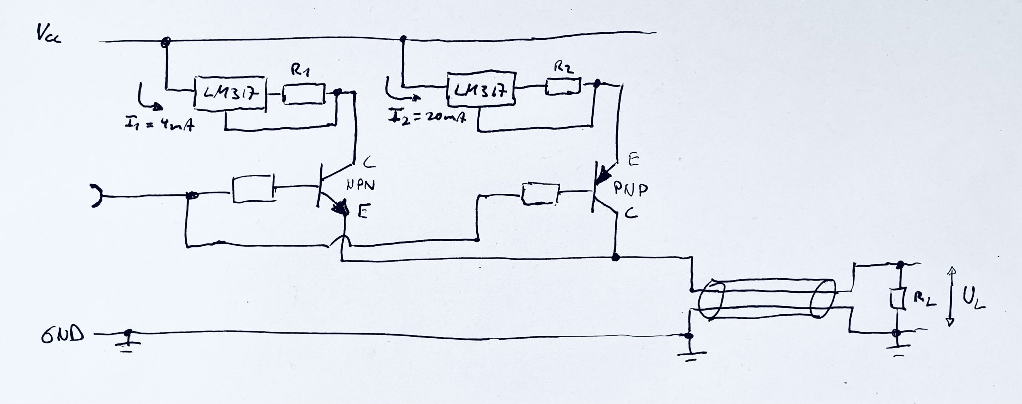

Ich frage mich, wie ich das genau Umsetzen könnte. Wenn ich im Netz
danach suche, finde ich meistens die analoge 4-20mA Schnittstelle für
Sensoren.
Ansonsten bin ich über "Current Mode Logic" (CML, [1]) gestoßen, scheint
aber eher für High-Speed Anwendungen interessant zu sein.
Ich habe mal versucht selbst eine Schaltung zu skizzieren (s. Foto):
Ich konfiguriere zwei Spannungsregler (LM317) so, dass ich einmal eine
4mA und einmal 20mA Stromquelle habe. Damit ich zwischen den beiden hin-
und herschalten kann, nutze ich eine Transistor Wechselschaltung, so
dass ich über HIGH, LOW an einem Pin eines µC entsprechend die 4mA oder
20mA schalten kann.
Kann das funktionieren?
Wird das gerade zu exotisch? Oder warum finde ich wenig über digitale
Übertragung mittels Stromschleifen nichts im Netz?
[1]: https://de.wikipedia.org/wiki/Current_Mode_Logic
von Bruno V. (bruno_v)
Das war mal gut und simpel (direkte Ansteuerung von Optokopplern) und
für >1k Kabel @9.6 oder so, aber schwierig bei hohen Datenraten*Längen.
Auch fehlt die Symmetrie der Leitung (das mittlere Potential ändert sich
bei high und low). Differenzielle Treiber mit verdrillten Leitungen sind
da einfacher.

von Michael (Gast)
Markus schrieb:
> EIA-422
Ist doch fast das gleiche.
Diese schnarchlangsamen Optokoppler werden in jedem Fall high speed
übertragung wirkungsvoll verhindert.
Belegung des Steckers ist quatsch wenn du standard Ethernetkabel
verwenden willst. Achte auf die verdrillten Paare.
Was wäre denn eine Alternative um eine galvanische Trennung zu
erreichen?
Einen MAX14936 wie von Frank K. vorgeschlagen?
> verwenden willst.
stimmt. Den Ansatz habe ich jetzt bereits losgelassen ;-)
> erreichen?
Ja. Oder Übertrager. Bei dem Max oder einem digitalen schnellen
Optokoppler brauchst Du halt am Ende
Bruno V. schrieb:
> eine Platine mit 2 galvanisch getrennten Spannungsversorgungen [...]
> um das Signal nach der Trennung neu aufzubereiten.
(bzw. zu verwenden, also vor und nach dem Optokoppler bzw. Max)
von Frank K. (fchk)
> Sensoren.
Das ist ausgestorben wegen geringen Bitraten und der Statsache, dass
dieses Verfahren in Kabelbündeln mit Telefonleitungen Störungen auf
benachbarten Aderpaaren erzeugt hat. Das ist aber für Dich
uninteressant.
4-20mA ist analog. Das ist was anderes.
TTY/20mA Stromschleife ist einfach nur an/aus. Transistor auf der einen
Seite schaltet LED auf der anderen Seite. Die fehlende Symmetrie wie von
Bruno_v bemängelt war damals egal. Der Vorteil war, dass ein Strom
fließen musste, um eine 1 zu erzeugen, und 20mA sind mit Störimpulsen
nicht so einfach zu erreichen. Und solange da nichts angezapft wird,
müssen die 20mA auch wieder zurück, denen bleibt gar nichts anderes
übrig.
In der Zeit davor hat man statt 20mA eher 50mA genommen und damit direkt
den Magneten des Fernschreibers angesteuert. Und so ein Fernschreiber
war damals mit 110 bps schon schnell. Das "damals" ist übrigens etwa
60-70 Jahre her.
fchk
von Frank K. (fchk)
> erreichen?
Ja. Von dieser Sorte haben die üblichen Verdächtigen wie Analog, TI,
Skyworks,... etliche Varianten.
Wenn Du eine All-In-One Lösungen haben willst - die gibts natürlich
auch.
https://www.ti.com/product/ISOW1412
https://www.analog.com/en/products/adm2687e.html
Da ist ALLES drin: RS422-Transceiver, Galvanische Trennung der Daten,
galvanische Trennung und Übertragung der Versorgungsspannung. Den
DC-DC-Wandler kannst Du Dir dabei auch sparen, Optokoppler etc auch.
Gut, diese Teile sind nicht unbedingt billig, sparen Dir aber eine Menge
externer Beschaltung.
fchk
