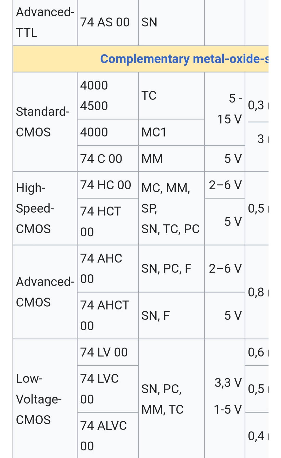

Ich schaue mal nach Datenblättern und sehe für die 74HC123 bei TI 7V als
absolute max und bei nxp nur 6 Volt. Ich hätte auch gedacht, dass HC die
Spannung der CD-Reihe kann, aber die Datenblätter sind anderer Ansicht.

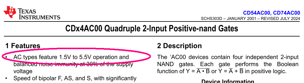

H. H. schrieb:
> Wenigstens in Datenblätter gesehen.
> Sollte der Spinner auch mal machen: CD74AC00, SN74C00,...
Vielleicht schreibst Du mal etwas ausführlicher, wo der Schuh drückt.
Auch für Deinen CD74AC00 sehe ich nur 5 Volt.
von H. H. (Gast)
Manfred P. schrieb:
Laut Spinner gehen die doch aber bis viel mehr, weils doch CD... sind.
