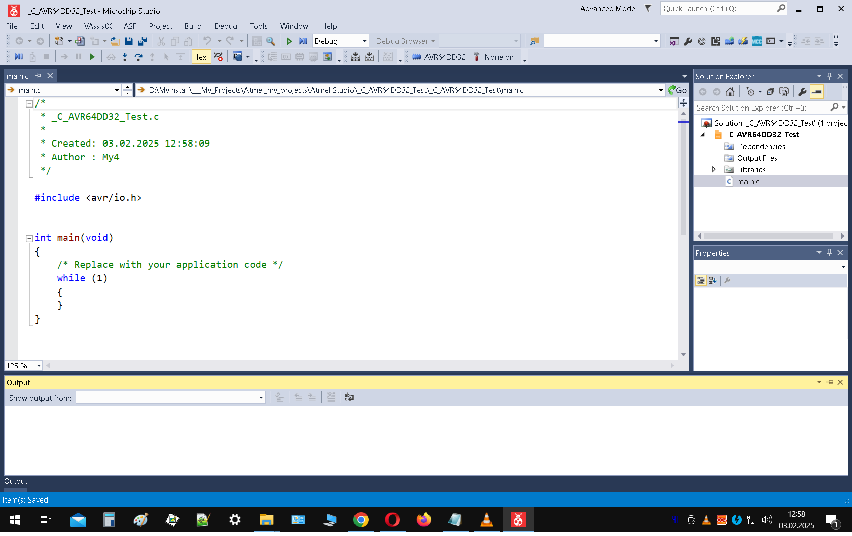

Die ganzen neuen AVRs sind in der Finalversion des Atmel-Studios schon
drin und den Snap braucht man nur mit der entsprchenden Firmware mittels
MPLAB-X-IDE flaschen – da das Atmel Studio 7 keine Updates mehr erfährt,
ist es in diesem Fall für viele Jahre sogar vorteilhaft, wenn sich da
nichts ändert, sonst müsste man den Snap irgendwann mal wieder mit einer
neueren Firmware nachflaschen. Auch was der Compiler generiert, ist dann
nach einem neuen Build immer identisch, was für mich auch vorteilhaft
ist, weil ich immer den generierten Assembler-Code auch überprüfe und
ggfs. über entsprechende C-Anweisungen oder -schreibweise indirekt so
modifiziere. Wenn man die Optimierungsstufe des Projekts beibehält,
bleibt es dann auch so – wie ich es haben wollte – erhalten. Ich habe am
Anfang über viele Jahre hinweg alles selbst in Assembler für die AVR
geschrieben – aus Komfort- und Zeitgründen mache ich das nicht mehr, ich
weiß aber zu jedem Zeitpunkt, was der Compiler da für eine Akrobatik
macht, ich weiß ebenfalls, was die Leute oft für eine komische und
völlig unnötige Akrobatik in ihren präsentierten Assemblercodes machen.
Nachtrag: Screenshot angehängt – Dein AVR ist da natürlich auch drin und
ein Assemblerprojekt müsste dementsprechend auch gehen

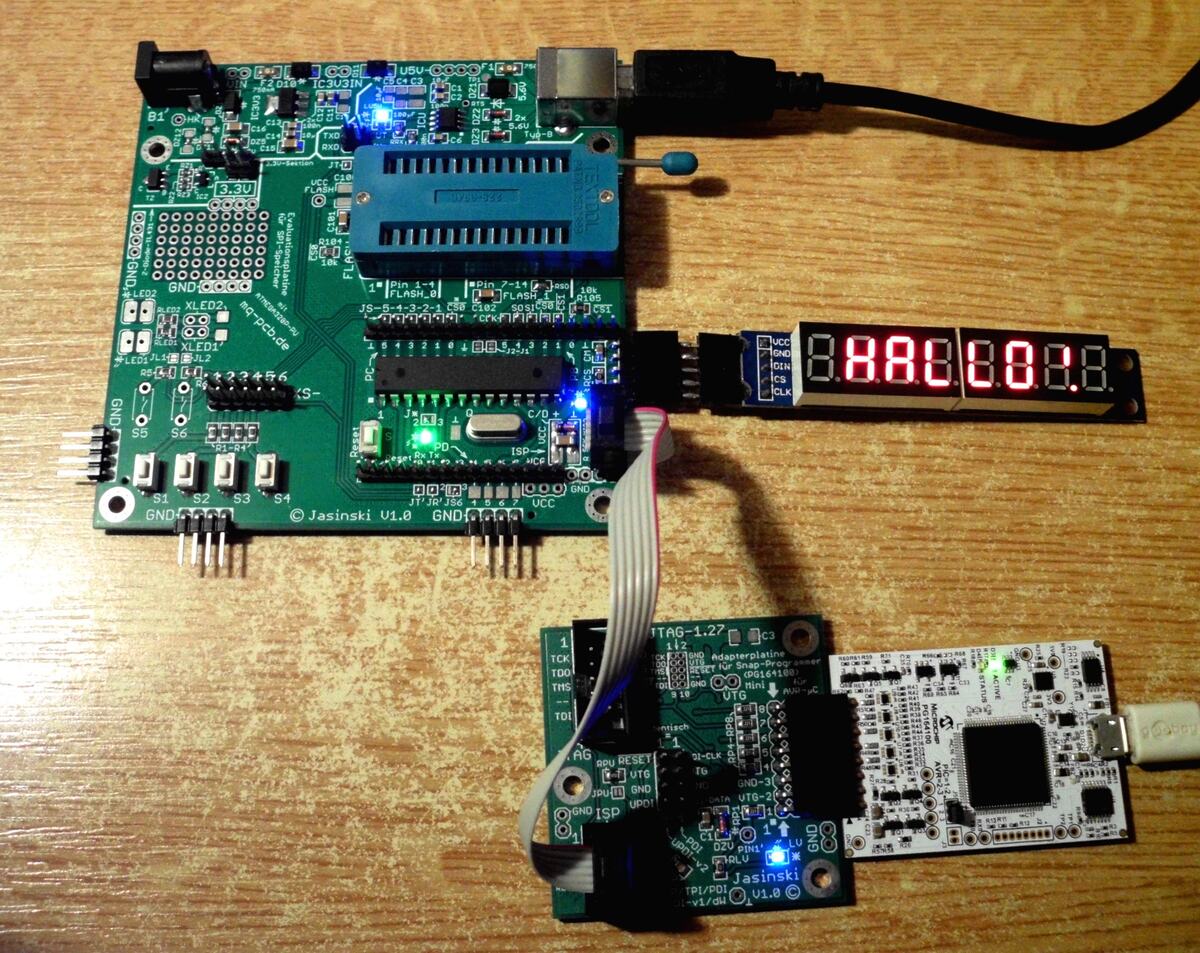

Hier noch ein Foto von meinem ersten und provisorischen Aufbau von
damals mit dem AVR128DB28, um alles genau zu prüfen und sich in die
neue-AVR-Familie einzuarbeiten – ich wollte hier auch wissen, ob man das
alles über den Snap und mit Atmel Studio 7 betreiben kann, incl.
Debugging etc. Die Adapterplatine mit dem µC habe ich direkt mithilfe
von Stiftleisten in das Lochrasterfeld meiner Platine eingelötet, um
keine Steckverbindungen der µC-Pins zu haben – vor allem die
Quarzverbindung ist bei dieser neuen Familie sehr störanfällig. Wenn man
den Quarz in die Präzisionsfassung (rechts vom Chip) einsetzt und z.B.
hin und her bewegt, läuft der µC Amok oder er stürzt regelrecht ab. bzw.
geht in den CFD-Notfallmodus, weil ich das auch getestet habe – durch
diese Wackeldackel-Geschichte scheint diese Umschaltung in den
Notbetrieb aber auch nicht immer sicher zu funktionieren. Das heißt, den
Quarz muss man hier definitiv verlöten, weil durch die relativ niedrige
Core-Spannung der µController und damit durch den LowPower-Betrieb der
Oszillatorschaltung das ganze nicht so robust wie bei den alten AVRs mit
Full-Swing-Betrieb ist – ich habe das hier mit dem Quarz steckbar
gemacht, um es mit verschiedenen Quarzen zu testen, weil es ja in dem
ganzen Spannungsbereich auch bis 24MHz laufen sollte und es auch tut.
Richtige Evaluationsplatinen für AVR128DB128 etc. sind schon in Planung,
3/4 des Kerns habe ich schon fertig entworfen – das dauert aber bestimmt
noch ein paar Wochen, bis ich sie habe, ich kann Dir aber gerne per
eMail Bescheid geben, wenn es Dich interessiert, um z.B. ein paar von
den ersten etwas günstiger zu bekommen.

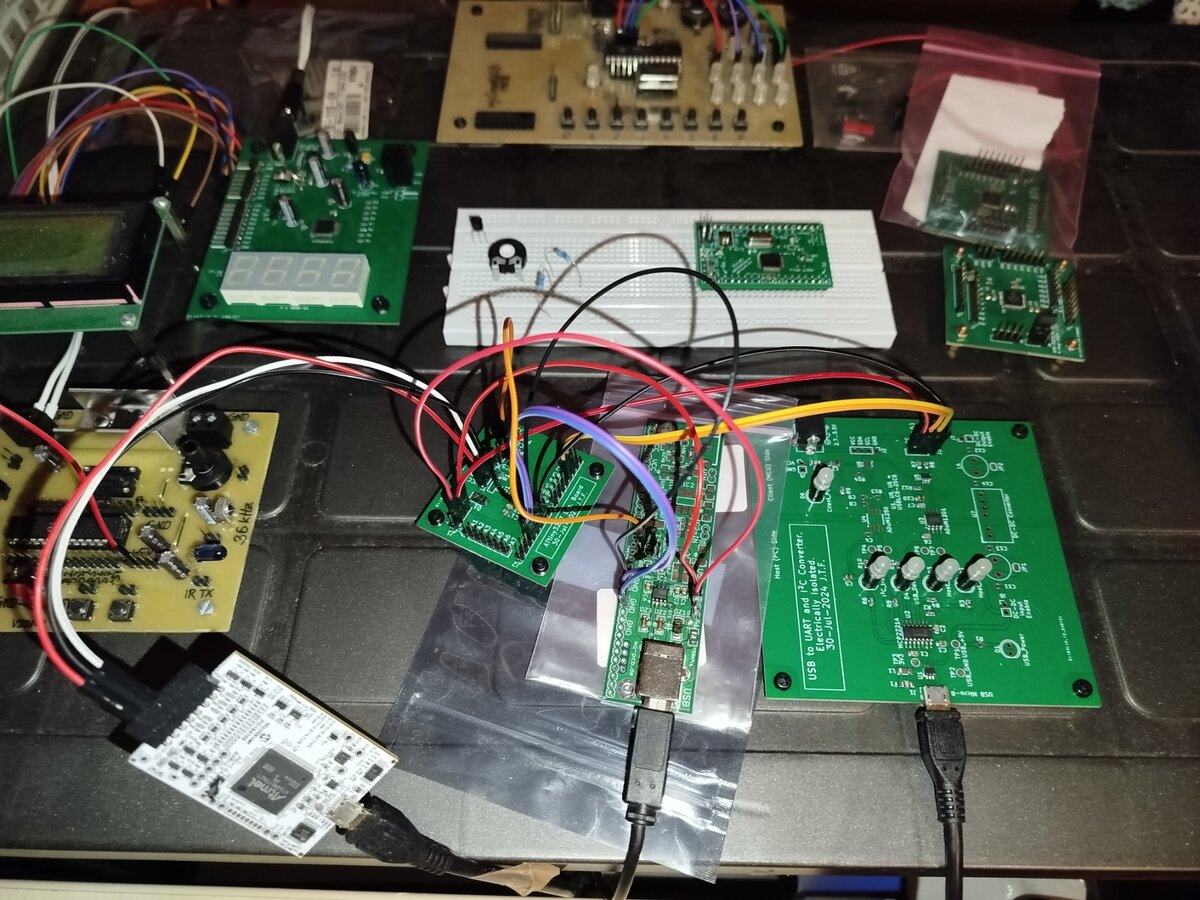

Hier ein Foto von meinem derzeitigen sehr provisorischen Aufbau mit
einem meiner ATtiny3227-Boards und zwei USB-UART-Bridges, der aber
momentan gut funktioniert. Das USB-Kabel des Snaps ist mit
Paketklebeband an der Tischkante befestigt, damit das Ganze nicht
unkontrolliert umherwandert und evtl. noch Kurzschlüsse verursacht –
einen Adapter für den Snap als 100×100-mm² große Motherboard-Platine
(die hoffentlich schwer genug wird, um auf dem Tisch liegen zu bleiben –
ansonsten werde ich einfach noch eine leere Platine unten drunter mit
Abstandsbolzen schrauben) habe ich bereits fertigen lassen, müsste heute
oder spätestens morgen bei mir ankommen.

Wenn ich schon diese Mini-Breadboards und zig zusammengestoppelte
Platinen sehe, dann weiß ich schon dass da nie was zuverlässig
funktionieren kann.
von Johannes F. (jofe)
> funktionieren kann.
Naja, irgendwie muss man ja mal was ausprobieren und experimentieren
können. Ich kann und will ja nicht für jede erdenkliche Kombination eine
komplette Platine fertigen lassen. Und mit vernünftigen Dupontkabeln
funktioniert das auch.
Wenn es dann wirklich zuverlässig werden soll und die endgültige
Schaltung feststeht, kann man ja immer noch eine Platine dafür machen.
Bis dahin muss es nicht weltraumfest sein.

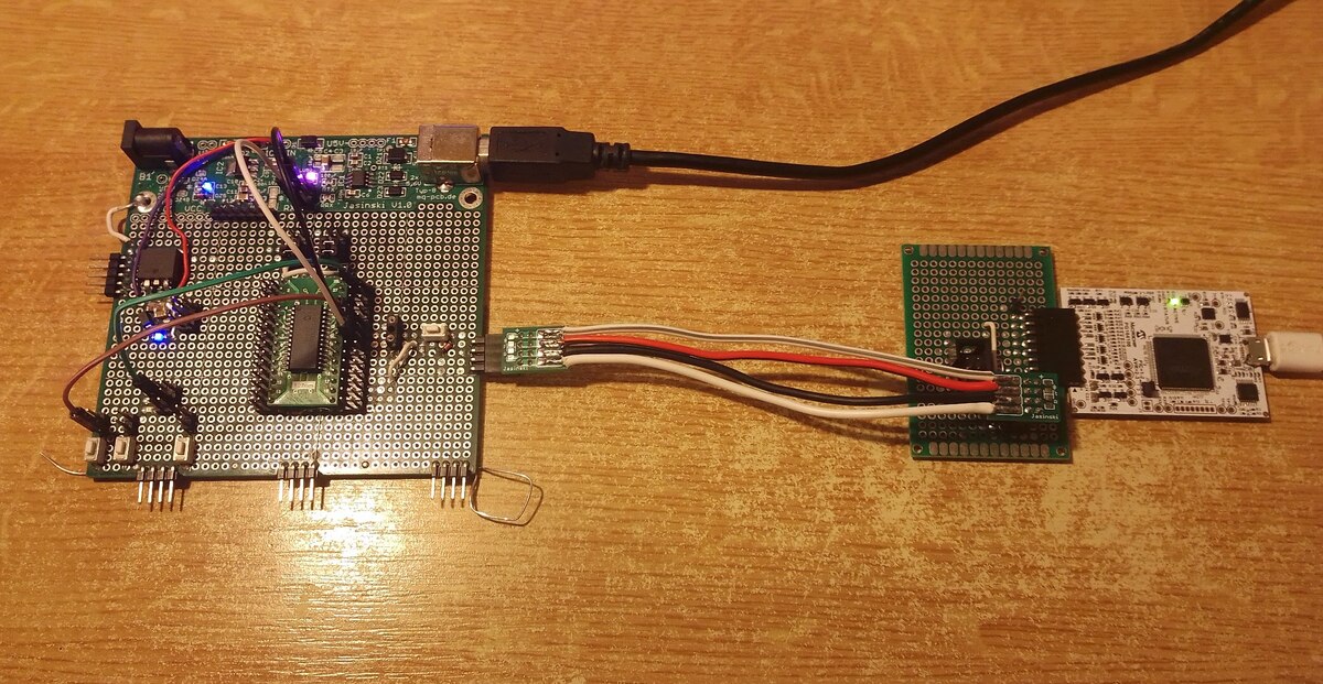

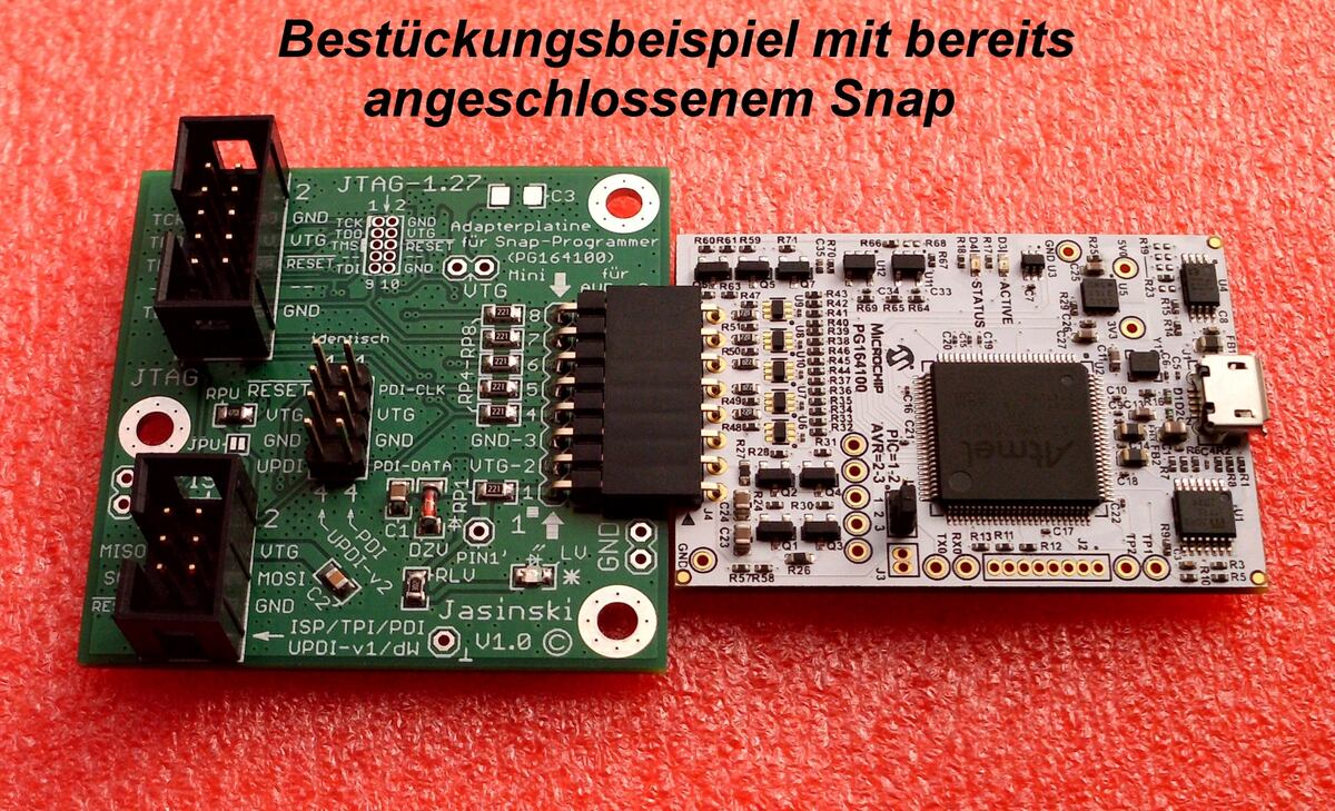

Kein Problem, eilt ja nicht. Ach ja, falls Du auch etwas Robustes für
den Snap haben möchtest, dann könnte ich Dir sogar eine unbestückte
Adapterplatine von dem ersten Wurf für den Snap gratis abgeben (Foto im
Anhang). Für die AVR_Dx passt dann die UDPI_v2 mit RESET, VTG, GND und
UPDI, die sich in der Mitte befindet – auf den Evaluationsplatinen wird
es diese Reihenfolge dann auch exakt so geben. Reset braucht man nicht
unbedingt, d.h. drei Leitungen würden reichen, aber falls man es
braucht, ist es da. Die UPDI_v1, die sich innerhalb der
2x3-ISP-Schnittstelle befindet, kann man natürlich auch abgreifen und
nutzen, diese 2x3-Stiftleisten verwende ich auf meinen Leiterplatten
aber nur für die alten AVRs, wo man über ISP programmiert. Die große
Platine (Maxi) für den Snap muss ich noch machen.

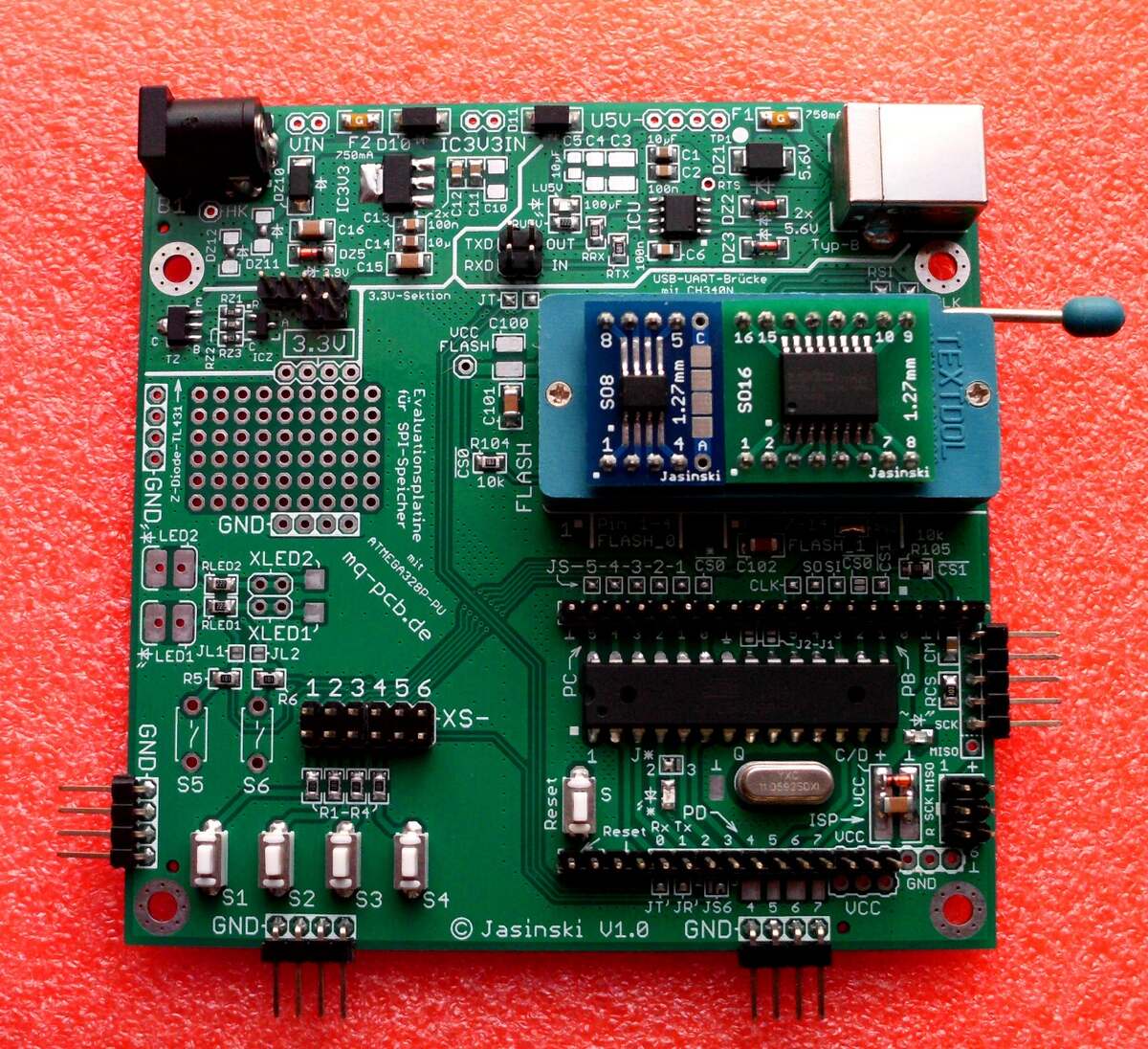

VCC+GND nicht verlötet wird, dann habe ich selbstgemachte
Krokodilklemmen-Leitungen, wo es an der Krokodilklemme verlötet ist und
der Querschnitt der Leitung zumindest 100mA ohne nennenswerten
Spannungsabfall durchlässt. Mit diesen Krokodilklemmen kann man relativ
sicher an Stiftleisten andocken – Wackelkontakte gibt es hier nicht,
wenn man mit der Klemme gleich zwei Stiftleisten schnappt. Diese
günstigen, dünnen, fertiggekauften Krokodilklemmen-Leitungen sind dafür
nicht geeignet – wie dünn die Leitung ist, sieht man, wenn man sie
abschneidet oder sie nach intensivem Gebrauch von alleine abbricht.
Taster, LEDs und UART-Verbindung kann man mit frischen (nicht
ausgeleierten) Dupontkabel anbinden, Schnittstellen wie I2C oder SPI
verbinde ich nicht gerne über Dupontkabel bei Tests, aber für einen
kurzen Test geht es auch. Bei dedizierten Interrupteingängen muss man
anders vorgehen – „Antennen” aller Art sind hier extrem kontraproduktiv.
µController verlöte ich in der Regel immer, selbst die Adapterplatine,
auf der sie verlötet wurden, wird wiederum auch verlötet (so wie hier
bei dem AVR128DB28 in SO28), nur bei PDIP nehme ich auch mal Sockel,
allerdings nur Präzisionsfassungen, weil diese einfachen Federkontakte
sehr schnell Kontaktprobleme bereiten können. Ich habe jetzt auch einen
Fall, wo ich eine PLCC-Fassung verwenden werde – diese Fassungen sind
aber ziemlich sicher und robust, insofern auch OK. In ganz speziellen
Fällen verwende ich Zerokraftsockel und dann dafür entsprechend auf
Adapterplatinen aufgelötete ICs mit Stiftleisten im 2,54mm-Raster für
den großen oder auch kleinen Sockel – hier gibt es dann definitiv keine
Wackelkontakte (zwei Fotos im Anhang). Diese Nullkraftsockel sind
natürlich ziemlich teuer, dafür bekommt man aber die Sicherheit, dass es
keine Wackeldackel gibt. Steckbretter benutze ich wegen dieser genannten
Gründe überhaupt nicht – das ist ja quasi eine Ansammlung von
Wackelkontakten und parasitären Kapazitäten, die man sich da auf den
Tisch stellt; wenn etwas provisiorisch aufgebaut werden muss, dann wird
es zumindest auf Lochrasterplatinen ordentlich verlötet (wie ich es z.B.
mit dem AVR128 gemacht habe).
PS: Schraubklemmen gibt es auch im 2,54mm-Raster, sind aber auch relativ
teuer und diese verkleinerte Konstruktion ist entsprechend filigran

@ Johannes,
https://www.mikrocontroller.net/attachment/660229/IMG_20250205_080120.jpg
bei deinem Foto sieht man unten 2 Folien die mindestens dort nichts zu
suchen haben.
Die hellere rötliche könnte Antistatisch sein.
Die untere größere silbrige ist Antistatisch.
Antistatische Folie macht zwar keinen direkten satten Kurzschluss, aber
es bedeutet eine gewisse Leitfähigkeit. Das zusammen mit hochohmigen
Eingängen ...  Sowas hat unter Leiterplatten im Betrieb definitiv nichts
zu suchen.
> zu suchen.
Antistatische Folien haben Ableitwiderstände im Gigaohmbereich pro mm
Abstand. Das bestätigt auch der Test mit zwei Messspitzen, in
geringstmöglichem Abstand voneinander auf die Folie gedrückt, ein
Multimeter zeigt bei mir OL im 200-MΩ-Bereich. Ich bezweifle, dass sich
das bei den Schaltungen, mit denen ich hantiere, auswirken könnte.

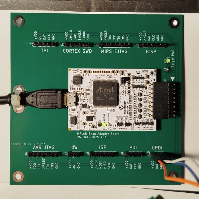

Anbei ein Foto meines Snap-Adapters, den ich seit heute Nachmittag in
Benutzung habe. Die 90°-Stiftleiste ist eine Ausführung mit extra langen
THT-Beinchen (Samtec TSW-108-09-L-S-RA), die hier wegen der
Abstandshalter unter dem Snap notwendig ist (und die sind sicher auch
vorteilhaft, damit keine Kurzschlüsse der Beinchen der
Snap-Buchsenleiste zur Massefläche bzw. Leiterbahnen des Motherboards
entstehen).

ESD konform ist alles unter 1GOhm. Und mit einem normalen Multimeter
brauch man dafür nicht anfangen. Aber warum schreib ich hier überhaupt
noch.

Nichts für ungut, sorry dass meine Antwort negativ rüber kam, war nicht
so gemeint. Ich kann mir halt nur nicht vorstellen, dass diese sehr
geringe Leitfähigkeit dieser ESD-Oberflächen in diesem Fall etwas
ausmacht. Vielleicht irre ich mich auch, kenne mich auch nicht genau
damit aus. Hatte die Tütchen auch als Unterlage vorhin direkt entfernt
und durch Papier ersetzt.

Glückwunsch dazu, denn reale Erfolge sind wichtig fürs Weiterkommen –
damit sollten aber auch die Probleme mit dem Klebeband jetzt beseitigt
sein : )

Vielen Dank :·) Ist ja ein sehr einfaches Layout, aber das Board erfüllt
seinen Zweck, der Snap bzw. die Verbindung USB-Kabel/-Buchse ist mit dem
Kabelbinder um das USB-Kabel auch gut darauf fixiert.
Das Kabel habe ich dennoch auch wieder an der Tischkante angeklebt,
damit das Board nicht auf dem Tisch umherwandert, getrieben durch
etwaige Bewegungen des recht starren Kabels.

Ja, das schwarze USB-Kabel für den Snap scheint auch etwas dick zu sein
– ich verwende hierfür ein einfaches, dünnes Kabel, das auch für meine
Smartfones verwendet werden kann, um sich mit dem PC zu verbinden. Ich
habe im Laufe der Jahre auf dem „Hauptarbeitsplatz” auch ein System der
Anordnung der Kabel entwickelt bzw. es hat sich halt in diese Richtung
entwickelt, wo die Spannungsquelle (Netzteil) links steht und
dementsprechend auch von links an meine Leiterplatten angeschlossen
werden kann und die Signalkabel wie USB oder µC-Programmieranschlüsse in
der Regel von rechts in die Platinen gesteckt werden können, weil auch
der PC auf der rechten Seite steht und sie von dort kommen. Auch das
Oszilloskop steht auf der rechten Seite. Dieses Konzept versuche ich
jetzt bei mir (auf allen Arbeitsplätzen) beizubehalten – es muss aber
schon jeder selbst für sich herausfinden oder herauskristallisieren, was
ihm am besten zusagt. Bei einem meiner Kunden kann das auch genau
umgekehrt und deshalb problematisch sein – aber so ist halt das Leben,
man kann und wird es nicht allen Recht machen können und irgendwo muss
man dann auch einen Punkt machen und das ganze einheitlich festlegen
bzw. durchziehen. Problematisch und chaotisch wird es nur dann, wenn es
jedesmal anders ist, weil man bei den eigenen Entwürfen gar nicht auf
die Ausrichtung der Stecker und Buchsen achtet – aber auch damit muss
dann schon jeder selbst irgendwie klarkommen oder sich arrangieren.
Ja das stimmt, es ist recht dick, aber ich dachte immer, dass das für
höhere Qualität spricht - evtl. bessere Abschirmung - kann aber auch ein
Trugschluss sein.
Leider hat der SNAP keine USB-C-Buchse, denn dafür habe ich bessere
i.S.v. flexiblere Kabel.
Gregor J. schrieb:
> Dieses Konzept versuche ich jetzt bei mir (auf allen Arbeitsplätzen)
> beizubehalten – es muss aber schon jeder selbst für sich herausfinden
> oder herauskristallisieren, was ihm am besten zusagt.
Hmm, ich hatte bisher immer die Anschlüsse so platziert, wie es fürs
Layout am günstigsten war - aber stimmt, wenn ich die Platinen nun
doppelseitig fertigen lasse, habe ich da natürlich mehr Freiheiten und
kann auch an die praktischen Aspekte denken.
von Gregor J. (Firma: Jasinski) (gregor_jasinski)
> Trugschluss sein.
Bei der moderaten Übertragungsgeschwindigkeit, die der Snap nutzt, muss
hier kein Supa-Dupa-Kabel verwendet werden, auch von der
Strombelastbarkeit bzw. vom Spannungsabfall her gesehen ist das ziemlich
egal, denn die USB-Spannung der Buchse wird ausschließlich für die
Snap-Schaltung verwendet, weil das VTG-Konzept des Snaps so gedacht ist,
dass VTG eine separate, externe Spannung sein soll, die gleichzeitig
auch die vielen kleinen Levelshifter, die da am Ende der IOs verbaut
sind, versorgt. Das ist auch besser so, dass man es so explizit getrennt
hat, denn jeder Kurzschluss oder zu hoher Strombedarf, der durch die
Targetschaltung verurascht werden könnte, würde auch Auswirkungen auf
die Stromversorgung des Snaps haben und womöglich zu irgendwelchen
Funktionsstörungen oder Restarts führen – das sollte auch jeder
bedenken, der auf Teufel komm raus die Spannung dieser USB-Buchse nutzen
möchte. Der µC des Snaps wird auch handwarm, aber bei 300 MHz als Takt
(oder womit auch immer der µC da in dieser Größenordung läuft) ist das
ganz normal und bedeutet nicht, dass hier extrem viel Strom fließt –
100mA reichen bei 3,3V völlig aus, um die Wärmeentwicklung am IC-Gehäuse
mit der Hand deutlich zu spüren. Die alten 8751, 68000, die noch nicht
in CMOS hergestellt wurden, wurden bei 5V und 170-200mA mit nur 12 bzw.
8 MHz alt Takt schon richtig heiß.
