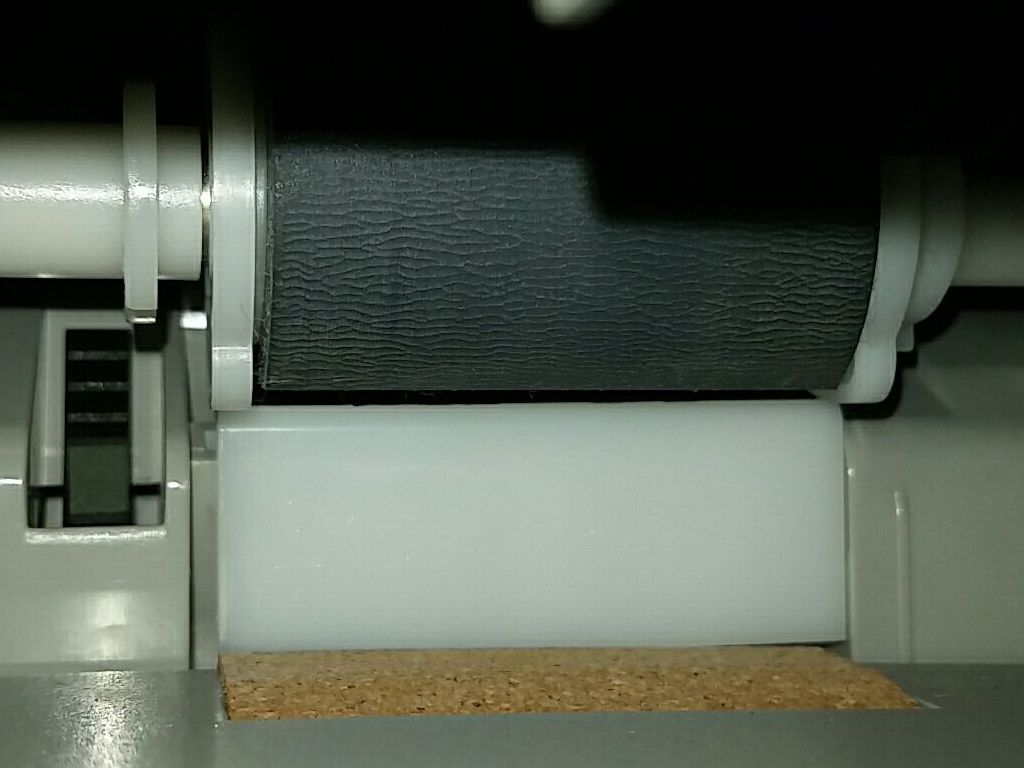

mein guter alter HP Deskjet 1220C macht immer mehr Probleme beim Papiereinzug. Bei gefühlt jedem zweiten Einzug zieht er ein weiteres Blatt mit Versatz ein, manchmal auch mehrere Blätter. Habe mir mal die Mechanik angeschaut, sieht soweit alles ganz gut aus.
Die Gummirolle hat seltsame Rillen, gehört das so oder ist das der Alterung geschuldet? Wobei die Gummirolle wohl nicht das Problem ist, denn zuverlässig einziehen tut der Drucker ja noch.
Wie zieht man eigentlich ein einzelnes Blatt von einem Stapel, ohne dass ein weiteres oder mehrere Blätter mitkommen? Habe keine Idee, wie ich das realisieren würde. Anbei ein kurzes Video von einem leeren Einzug.
Hilft mir beim Verständnis aber auch nicht weiter. Ein einzelnes Blatt im Fach wird übrigens zuverlässig und absolut sauber eingezogen.
Hat sich jemand mal genauer mit der Funktion des Einzugs beschäftigt?
Häufig mit einem "separation roller", das ist eine nicht oder rückwärts angetriebene Rolle mit Rutschkupplung auf der anderen Seite des Papieres. Am der bleiben unerwünschte Blätter hängen. Das angetriebene Blatt ist hingegen stärker als die Rutschkupplung.
Etwas schlechter (aber billiger) ist das "separation pad".
Das gehört so, damit die besser greift.

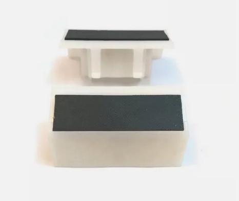

Auf dem weißen Block unter der Rolle (in Deinem Bild) dürfte sich ein Gummibelag befinden, der das Blatt unter dem Eingezogenen bremst und zurückhält. Möglich, daß der, sofern ich richtig liege, nicht mehr genung "Grip" hat. So Teile sollte es eigentlich als Ersatzteil geben.
Prinzipiell kann es aber auch Probleme durch zu feuchtes oder zu rauhes Papier geben, die sich durch abgenutzte Teile noch verstärkt werden.
Nachtrag: Möglicherweise handelt es sich um Teil Nr.: C2693-67032
Gerade bei HP-Druckern ist eine regellmäßige Reinigung der Einzugswalzen und separation pads notwendig. Aus der Zeit meiner DeskJets und LaserJets steht hier noch "RS 217-3891 platen cleaner". https://de.rs-online.com/web/p/elektronik-reiniger/2173891
Die Wahrscheinlichkeit ist groß, dass es sich genau so verhält. Wie ich eben feststelle, ist der Drucker 20 Jahre alt. Da muss man froh sein, dass das ganze Gummizeugs nicht schon längst zerbröselt ist.

So Teile (C2693-67032) sollte es eigentlich als Ersatzteil geben.
Sollte es. Und dann sollte man die Teile tauschen können, ohne den Drucker komplett zerlegen zu müssen.
Das Gerät hier lässt sich aber erst gar nicht nicht öffnen. Zwar gibt es auf der Unterseite vier massive Schrauben, aber zusätzlich sind die Gehäusehälften mit Nasen verzapft. Man muss in schmale Schlitze lange Spezialwerkzeuge einführen, um tief im Innern die Nasen zu entriegeln.
Also bleibt der Einzeleinzug. Lästig, aber besser als kein Drucker.
Reinige den Festhaltegummi ( separation pad). Bei HP-Druckern ist das regelmäßig erforderlich. Alle sechs Monate, oder wenn er anfängt mehrfach einzuziehen.
Wenn er schief einzieht hat es die obere Rolle nötiger.
Das wird einer Komplettzerlegung nahekommen. Service Manual gibt's im Netz. Ich würde erst mal versuche, das Gummipad zu reinigen.

Sehe ich ebenso. Leider fand ich im Netz und auf Youtube keine weiterführenden Informationen bzgl. Tausch dieses Kunststoffteils. Wobei es ja schon am Öffnen des Gerätes scheitert (Spezialwerkzeug erforderlich). Sollte man im Netz ein Ersatzteil-Gummipad bekommen, kann das Teil 20 Jahre alt sein. Bei Plastik und Gummiteilen ein unkalkulierbares Risiko.
Wüsste jetzt nicht, wie man an das Gummipad ran kommen sollte. So wie ich das sehe, muss man dieses weiße Plastikteil dazu ausbauen, weil sich das Gummipad auf der Innenseite oben befindet.
Nach meinen Erfahrungen bringt eine Reinigung - wenn überhaupt - nur eine kurze Besserung. Wenn schon ein automatischer Einzug vom Stapel, dann muss er perfekt funktionieren.
