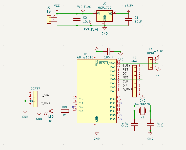

mein Vater geht in 5 Jahren in Rente und hatte mich gefragt, ob ich ihm
ein Gerät bauen kann, welches die verbleibenden Tage runterzählt. Als
Idee hatte ich dann vor ein eInk Display zu nehmen, welches die Daten
von einem Attiny1616 bekommt. Das ganze habe ich dann in einen
Schaltplan gepackt und daraus eine Platine designt. Das ganze
funktioniert auch (zumindest laut ersten Tests) sehr gut. Ich hatte das
Layout ursprünglich auf Reddit hoch geladen, damit eventuelle Fehler im
Layout möglichst vor dem Bestellen auffallen.
Ein User sprach da von extrem ineffizientem Design (LDO an Lithium
Akku).
Da das ganze System im Durchschnitt jetzt 3.2uA zieht, kann man das
"extrem ineffizient" denke ich ignorieren, allerdings kommt natürlich
die Frage auf: Wie geht es noch niedriger? Ich habe mal den Schaltplan
als Bild angehängt, falls das hilft. Das Display ist dieses:
https://www.waveshare.com/1.54inch-e-paper-module.htm
Auf der Platine ist auch ein DCF77 Modul um die Uhrzeit periodisch zu
aktualisieren (1x pro Woche).
Wie würdet ihr vorgehen, um den Stromverbrauch zu senken? Mit dem
gleichen Controller ist denke ich nicht signifikant weniger drin, oder
sehe ich das falsch? Es geht mir hier nicht darum, die aktuelle Platine
signifikant zu verbessern, ich möchte eher für zukünftige Projekte
wissen, worauf ich hier achten sollte. Danke schonmal für Eure
Vorschläge
> Akku).
Der MC selber kann auch ohne Regler direkt von einer LiIon/LiPo Zelle
getrieben werden, weil er im gesamten Bereich der Zelle funktioniert.
Display und DCF Modul müssten daraufhin abgeklopft werden.
Den MC könnte man mit dem 32kHz Takt takten und ihn so sehr stromsparend
gestalten. Das Programm würde natürlich langsam abgearbeitet werden, ist
hier aber nicht wichtig. Zwischendurch kann er ja auch schlafen.

von David P. (devryd)
Wird zumindest laut Datenblatt nicht unterstützt. Kann natürlich
trotzdem funktionieren, aber wie lange sowas dann gut geht, ist immer
die Frage.
Der MC schläft den ganzen Tag außer 5 Sekunden lang, in denen er das
Display aktualisiert. Hier wird er auch hochgetaktet (10MHz), da die
Übertragrung des Displaypuffers (5k) sonst lange dauert und mehr Strom
braucht, da das Display länger mit Strom versorgt sein muss.
Während der MC schläft sind sowohl Display als auch DCF Modul nicht mit
Strom versorgt.

von Michael B. (laberkopp)
> Akku).
Der User hat halt nicht geguckt, was ein MCP1640 benötigt. 19uA. Das
geht besser, ist aber auch eine Beschaffungsfrage:
Niedrigstleistungs-Linear-Spannungsregler (mit oft sehr schlechten PSRR
ab 100Hz): MCP1810 (150mA 1.2-4.2V bis 5.5V 20nA Iq 1nA shutdown)
MCP1710 (200mA 1.2-4.2V bis 5.5V 20nA Iq 0.1nA shutdown) TPS7A02 (200mA
25nA 0.8-5V bis 6V SOT23-5) TPS7A03 (200mA 200nA 0.8-5V bis 6V SOT23-5)
STLQ020 (2-5.5V 200mA 300nA Iq) HE9073 (7V 100mA 300nA high speed low
noise LDO DFN4/SOT23/SOT23-5/SOT89) NCP170 (2.2-5.5V 150mA 1.2-3.6V
0.5uA Iq TSOP5) AIC2140 (2.2-5.5V 300mA 600nA Iq) XC6504 (150mA 600nA
1.1-5V aus bis zu 6V capacitorless SOT25) XD6506 (150mA 800nA 1.2-5V aus
6V SOT23-5) EC8841 (2.5-18V 50mA 1uA Iq) LN1121 (1.2-6V aus 6V 250mA 1uA
Iq) MC78FC00 (2-10V 120mA 1uA SOT89) TP162 (600mA 2uA 1.2-3.3V
TechPublic SOT23-5) LR8341 (Lori 40V 100mA 2uA SOT23-3L/SOT89) TP362
(200mA 1.2-5V aus 36V 2uA TechPublic SOT23-5) TP552 (200mA 1.2-12V aus
50V 2uA TechPublic SOT23-5) LT3009 (1.6-20V 20mA 3uA Iq SC70) STLQ015
(2-5.5V 150mA 1uA) AIC1701/AIC1702 (150mA/350mA 0.8-5V 3uA Iq bis
6/6.8V) AIC1701B (150mA 1.8/2.8/3.3V 1uA Iq bis 5.5V SOT23-5 DFN4)
WL2825D (150mA 2.8/3V 0.6uA Iq bis 5.5V DFN4) MCP1700 (1.6uA aber 7uA
bei 8uA Last, nur bis 6V) MCP1702-33 -50 (2uA Reichelt bis 13.2V)
MIC5231 (10mA 0.12V 0.65uA Micrel) TPS780/781/782/783 (150mA 0.2V 0.5uA
TI, bis 5.5V) RT9063 (2.5-6V 1.2-3.3V 250mA 1uA Iq) HT71xx (30mA 2.5uA
Holtek, bis 24V) HT71xx-1 (10mA 2.5uA Holtek, bis 30V) HT71xx-3 (30mA
1.5uA Holtek SOT23-5 bis 30V) HT75xx (4uA bis 24V 100mA) NCP551 (150mA
bis 12V, 4uA OnSemi, kein erhöhter drop out Strom, bis 12V) AAT3220/1/2
(1.1uA AnalogicTech SOT23-5/SOT89 150mA 0.2V) S817 (50mA 1.1-6V 1.2uA
Seiko, bis 6V) MST56XXB (150mA 60V 2uA) MST53XXB (200mA 1.8-5V 1.6uA bis
35V) EC85xx (200mA 1.8-5V 2.6uA bis 35V) XC6206/XC6411/XC6412 (200mA 6V
1.2-5V 0.25V-1V 1-3uA) GS7159 (2uA/2.3-5.5V/150mA) LR1101 (100mA 1.2-5V
aus 6V, 4uA) LR1012 (50mA 2.5uA bis 16V) AP7381 (2.8/3.3/5/7V fixed,
3.3-40V 150mA 2.5uA) MCP1702/1703 (2uA/250mA/16V Microchip Reichelt)
GS7118 (50mA, 4uA/3.8-24V) RT9072 (Richtek, 1.25-60V, 20mA 80V 23uA Iq
3uA shutdown) XC6220 (1.6-6V 1.2-5V 1A SOT25, bis 70uA Iq in drop out
ca. 1 Ohm) XC6210 (2-28V 5uA 150mA) NCP786L (55-450V 10uA 5mA 1.27-15V)
LM2936 (3/3.3/5V 50mA aus 40V (60V HV) in TO92 Iq 15uA) MIC5280 (25mA
4.5-120V 31uA 1.2-5V))
E-Ink ist schon mal gut, abschaltbarer DCF auch.
Da beide wohl bei 4.2V platzen, ist es ok auch den uC aus dem
Spannungsregler zu versorgen.

von Gerd E. (robberknight)
Vorschlag:
Du nimmst einen Spannungsregler mit Enable-Eingang und machst da eine
Selbsthaltungs-Schaltung dran. So dass der Controller seine
Stromversorgung selbst an- und abschalten kann. Damit verbraucht der
dann während der meisten Zeit nur noch minimale Leckströme.
Das eigentliche Zeit-Zählen und Aufwecken überlässt Du einem
spezialisiertem RTC-Modul mit Countdown- und Interrupt-Funktion. Z.B.
RV-8803-C7 scheint mir geeignet:
https://www.microcrystal.com/en/products/real-time-clock-rtc-modules/rv-8803-c7
Vorteil: Das Ding läuft von 1.5 bis 5.5 V, kann also direkt an die
Batterie. Und es braucht nur 240 nA. Den Interrupt-Ausgang des
RTC-Moduls hängst Du dann an den Enable-Eingang des Spannungsreglers um
damit dann den Mikrocontroller einzuschalten.
von ArnoNym (bergler)
Überleg mal folgendes:
3,2µA entsprechen 28mAh - pro Jahr. Für Akkus bringt weniger kaum noch
etwas, weil die Selbstentladung schon mehr ausmacht als die Schaltung.
Dine Optimierung wäre am ehesten dann sinnvoll, wenn du Knopfzellen oder
LiSOCl2-Batterien und 10 oder 20 Jahre Laufzeit haben willst (LiSOCl2
haben 1% pro Jahr Selbstentladung).
Was Verbesserung angeht:
2,7V Systemspannung (falls dein Display damit klarkommt). Mit 3,3V
bekommst du die Zelle nur auf irgendwas 3,5V geleert und verzichtest auf
einen guten Teil der Ladung.
Der MCP1702 ist mit seinen 2µA komplett ok, ein Schaltregler wird da
nichts besser machen. Bessere LDO gibt es, Beispiel:
https://www.ti.com/product/de-de/TPS7A02
0,025µA Eigenverbrauch.
Auch eine RTCC, die den Tiny zuschaltet wäre denkbar, es gibt Chips die
sich mit weniger als 1µA zufriedengeben.
Davon hält mich ja nichts akut ab. Ob da noch alles sinnvoll
funktioniert, weiß ich nicht.
ArnoNym schrieb:
> Bessere LDO gibt es
Das habe ich oben schon gelesen. 20nA sind ja schon echt krass. Mal
schauen, ob ich zukünftig was anderes nutze.

Passt.
Nicht bei guten LiIon. Ich habe vor Jahren meine Küchenwaage von einer
CR2032 auf LiIon 650mAh samt MCP1702-3002 umgebaut, hält über drei
Jahre.
Ich beobachte seit Jahren Li-Akkus und habe mehr als einen, der nach 5
Jahren noch immer bei 4V-Leerlauf liegt. Die sind nicht vom Ali, sondern
aus einer bekannten Lieferkette für kommerzielle Geräte.
Mein Türgong mit SAB0600 und 2s-Lipo in der Bauform 9V-Block ist seit
Herbst 2019 in Betrrieb. Aktuell zeigt er 7,6 Volt, weit ab von leer.
LiSOCl2 wäre hier eine gute Idee, da sie ihre 3,6 V sehr lange halten
und relativ zum Volumen sehr viel Kapazität bringen. Eine solche im
C-Format (Baby) liefert über 7Ah.
> Mit 3,3V
Bei geringem Strom kommen die MCP1702 unter 150mV drop. Mein
Spannungslogger mit ATMega328, ADS1115 und SD-Karte schreibt alle 10s
den Wert auf und läuft mit einer guten 18650 ca. 500 Stunden. Das System
spielt noch bis 3,0 Volt zuverlässig und bekommt damit den Akku auf 3,3
Volt herunter. Das Gerät schaltet sich ab, wenn der ADS1115 unter 3,25 V
meldet.
David P. schrieb:
Egal, was die Theorie sagt, viel optimaler als per MCP1702 kann man kaum
bauen. Es wird nichts oder nur sehr wenig bringen, die 3V3 zu
unterschreiten.
von Rainer W. (rawi)
> bauen.
"Optimal" lässt sich nun mal nicht steigern - kein bisschen.
scnr
