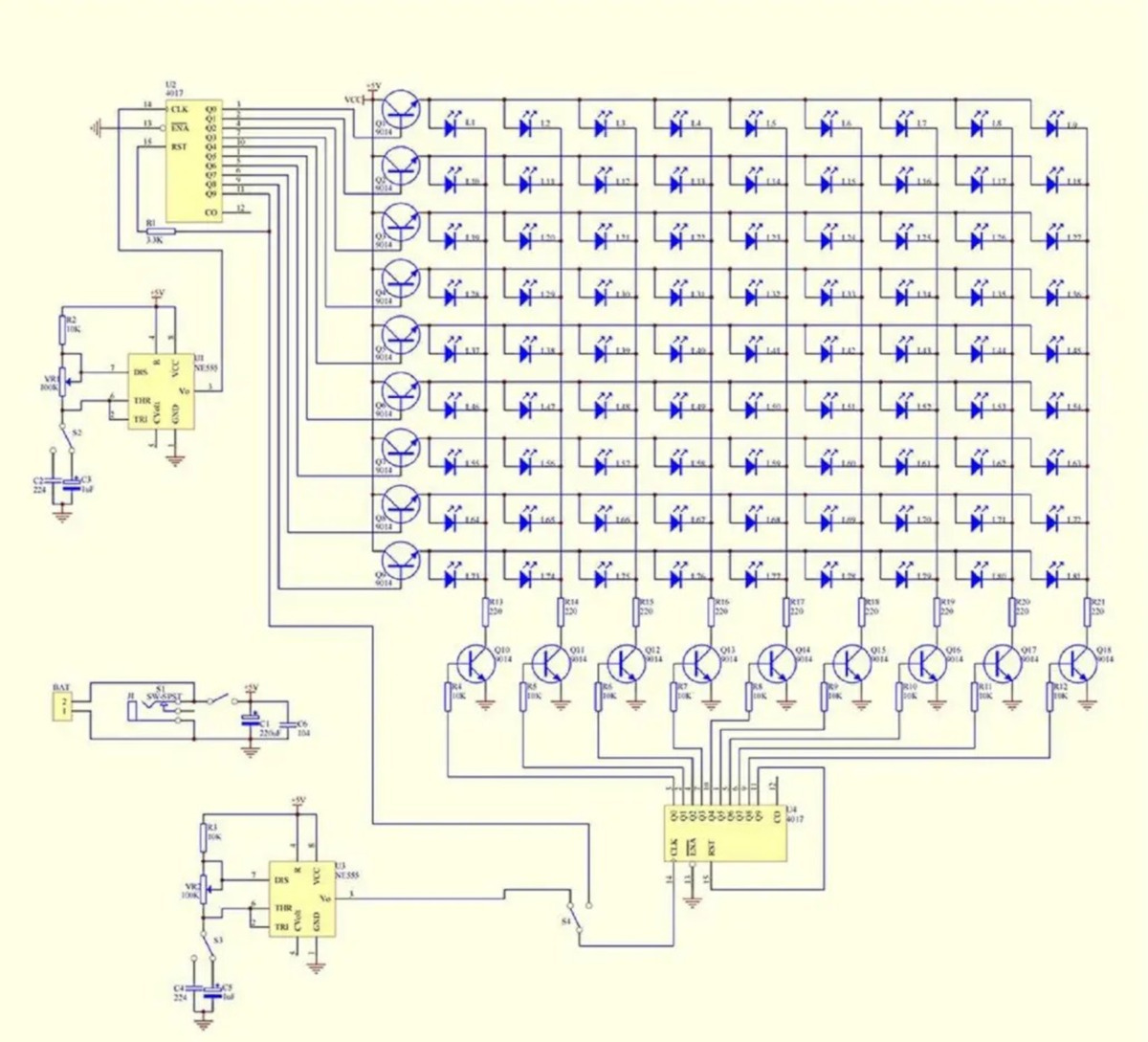

ich habe eine Verständnisfrage.
Den angehängten Schaltplan möchte ich als Basis für eine eigene kleine
Bastelei nutzen.
Beim analysieren desselben fiel mir auf, das die senkrecht angeordneten
Transistoren im  Gegensatz zu den waagerecht angeordneten keine
Basis-Widerstände haben.
Wieso?
Und was hat das für Auswirkungen?
Was würde passieren, wenn ich dort Widerstände einfügen würde?
Sorry ich muß hier fragen, ich bin nun mal nur Mechaniker.
Ich würde gerne verstehen, was da passiert.
Schon mal Danke für eure Antworten.
Otto

Wenn --wie hier-- bei dem npn Transistor der Kollektor an + Spannung
hängt, damit der Emitter der Ausgang ist, braucht es keinen
Basistransistor. Denn der Emitterausgang ist trotzdem ca. 0,6V geringer.
Mit einem Basiswiderstand würde die Schaltung nur schlechter.
Otto K. schrieb:
> Wieso?
Stichwort: Kollektorschaltung, auch bekannt als Emitterfolger. Überleg
einfach mal, warum da nichts passiert, auch wenn keine Widerstände
verbaut sind.
Du wirst herausfinden, dass dort niemals ein zu hoher Basisstrom fließen
kann. Denn diese Transistoren regeln sich den Basisstrom selber auf das
"nötige" Maß. Denn wenn an der Basis 5V anliegen, dann leitet der so
"gut" dass am Emitter ca. 4,3V anliegen.
Wenn jetzt die Spannung am Emitter ansteigen würde, dann sinkt die Ube
und damit auch der Ib, und der Transistor wird deshalb wieder schlechter
leiten.
Wenn dagegen die Spannung am Emitter niedriger werden würde, dann würde
mehr Ib fließen und damit der Transistor wieder besser leiten.
Wenns bei deinen Überlegungen nicht sofort zündet, dann denk ruhig ein
paar Tage drüber nach. Es ist gut, grundlegend verstanden zu haben, ,
wie ein Transistor sich in einer Schaltung verhält.

Die Basiswiderstände liegen bereits im Emitter, nämlich R13 bis R21.
von Günter L. (Firma: Privat) (guenter_l)
von Otto K. schrieb.
Ja, weil bei der Kollektorschaltung eine Gegenkopplung
entsteht. Die Spannungsverstärkung kann da nie größer als 1
werden. Wenn der Transistor angesteuert wird, steigt die
Emitterspannung und wenn die Emitterspannung gleich groß
der Basisspannung ist, kann kein Basisstrom mehr fließen.
Praktisch sogar noch etwas eher, weil es auch noch den
Spannungsabfall zwischen Basis und Emitter von 0,7V gibt.
> Bastelei nutzen.
Erster Hinweis. Bildformate. Dein Schaltplan ist unscharf und
verwaschen. PNG ist das Format der Wahl.
Zweiter Hinweis. Die Transistoren der waagerechten Reihe unten
verhungern, mit 10k Basiswiderstand. Da sollte eher 1k und weniger
rein. Aber der 4017 kann die nicht wirklich treiben, das ist ein sehr
stromschwacher IC der 4000er Reihe. Nimm für die Transistoren dort
besser MOSFETs, BS170 ist dein Freund. Dann braucht man auch keine
Basiswiderstände und der 4017 reicht zur Ansteuerung. Dabei muss man
aber beim Einlöten für ESD sichere Umgebung sorgen, denn sonst schießt
man sich die Gates der MOSTETs leicht durch.
Oder man läßt die Basiswiderstände weg und läßt den 4017 die
Strombegrenzung machen. Das geht hier, denn bei 5V VCC begrenzen dessen
Ausgänge ihren Strom selber auf ca. 5mA. Die halten da auch dauerhaft
aus.

Otto K. schrieb:
> fiel mir auf, das die senkrecht angeordneten Transistoren im  Gegensatz
> zu den waagerecht angeordneten keine Basis-Widerstände haben.
> Wieso?
Das ist eine Emitterfolgerschaltung  die zieht über die Basis nur so
viel Strom wie sie am Emitter rauslassen muss / Stromverstarkung.
Im Gegensatz zu den anderen Transistoren die uber 10k Basiswiderstand
nur 0.4mA bekommen und 5mA schalten sollen. Geht, reicht aber nur wenn
zu einer Zeit nur 1 LED leuchten soll, ansonsten würde der Strom nur
1/10 der Zeit fliessen, die LED also so dunkel wie mit 500uA Dauerstrom
erscheinen und das ist dann doch für die meisten Anwendungen zu wenig.
Aber deine Schaltung ist keine Multiplexanzeige sondern irgendein
Gebastel mit springenden LEDs.
Für eine 10-zeilige Multiplexansteuerung mit normalen Dotmatrixanzeigen
(wollen meist 5mA) müsste man 50mA 1/10 der Zeit fliessen lassen, statt
220 Ohm also 22 Ohm und statt 10k also 1k.
Überflüssigerweise verringert sich dann die am Emitter gelieferte
Spannung, wenn du 10k Basiswiderstand einbaust und dein Transistor eine
Stromverstärkung von 100 hat wirkt das wie ein 100 Ohm Widerstand
zwischen Emitter und LED.
Es gibt viele Varianten zur Multiplexansteuerung, alle mit ihren
Nachteilen und Vorteilen
https://dse-faq.elektronik-kompendium.de/dse-faq.htm#F.8.1
