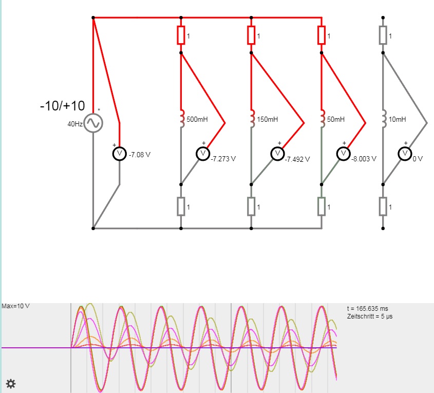

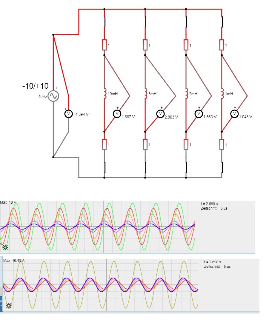

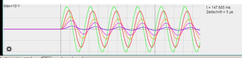

von Thomas U. (charley10)
Otto K. schrieb:
> Ich bin der Meinung eine Phasenverschiebung von mehr als 90° ist nicht
> möglich. Es sei denn man schaltet mehrere RC-Glieder hintereinander.
Doch doch!
Manche Menschen meinen sogar, dass sich die Einstellung von bestimmten
Personen um 360° drehen muss! ;-))
Karl-alfred R. schrieb:
> Falls ja, könnte man den Gesamtwiderstand und die Phasenverschiebung für
> unterschiedliche Kondensatorgrößen ja leicht berechnen
Sowas kannste heute leicht simulieren und plotten. Nimm dir LTSpice oder
einen Online Simulator (sollte mit Falstad klappen) und tipps ein.
https://www.falstad.com/circuit/
Die Startschaltung bei Falstad ist lustigerweise schon fast das, was du
suchst.

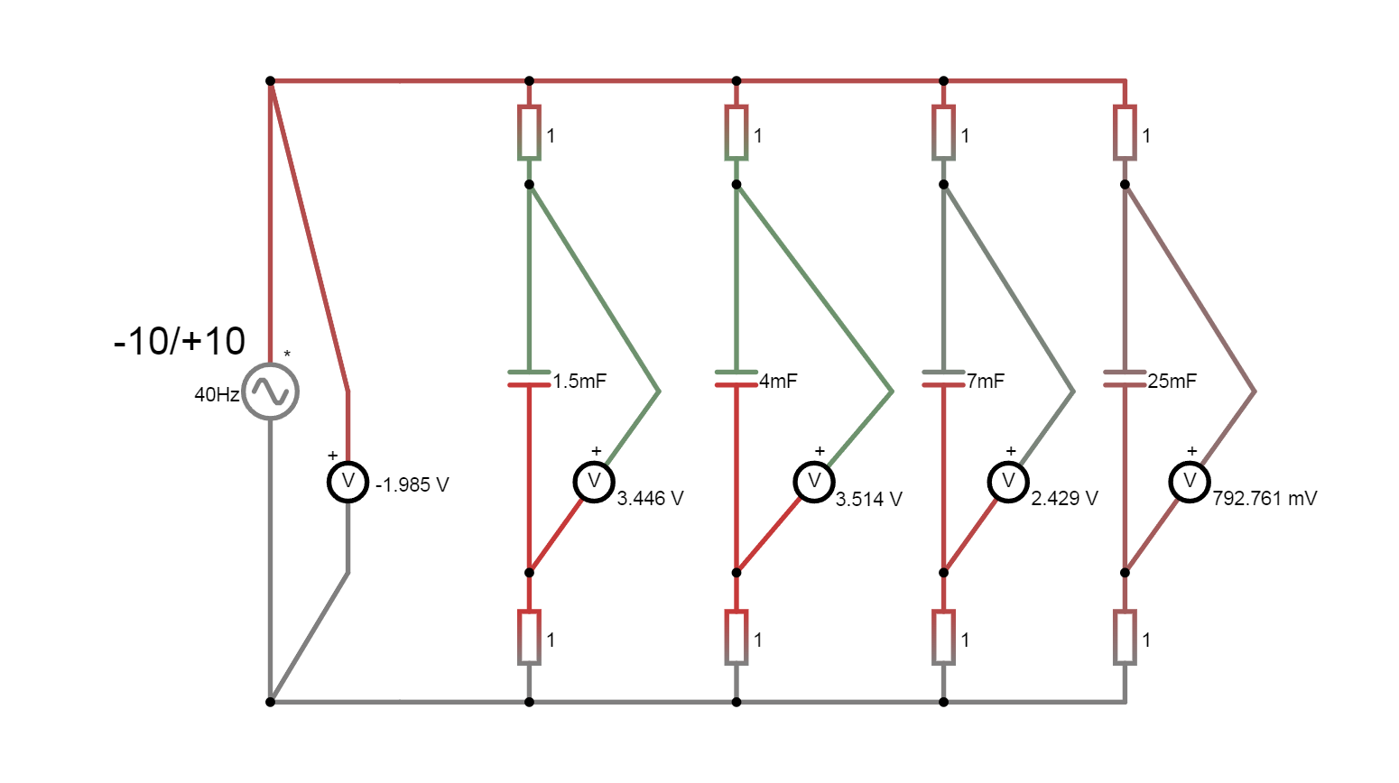

von Karl-alfred R. (karl-alfred_roemer)
Thomas U:
>>Doch doch!
>>bestimmten Personen um 360° drehen muss! ;-))
Ja das stimmt. 😂

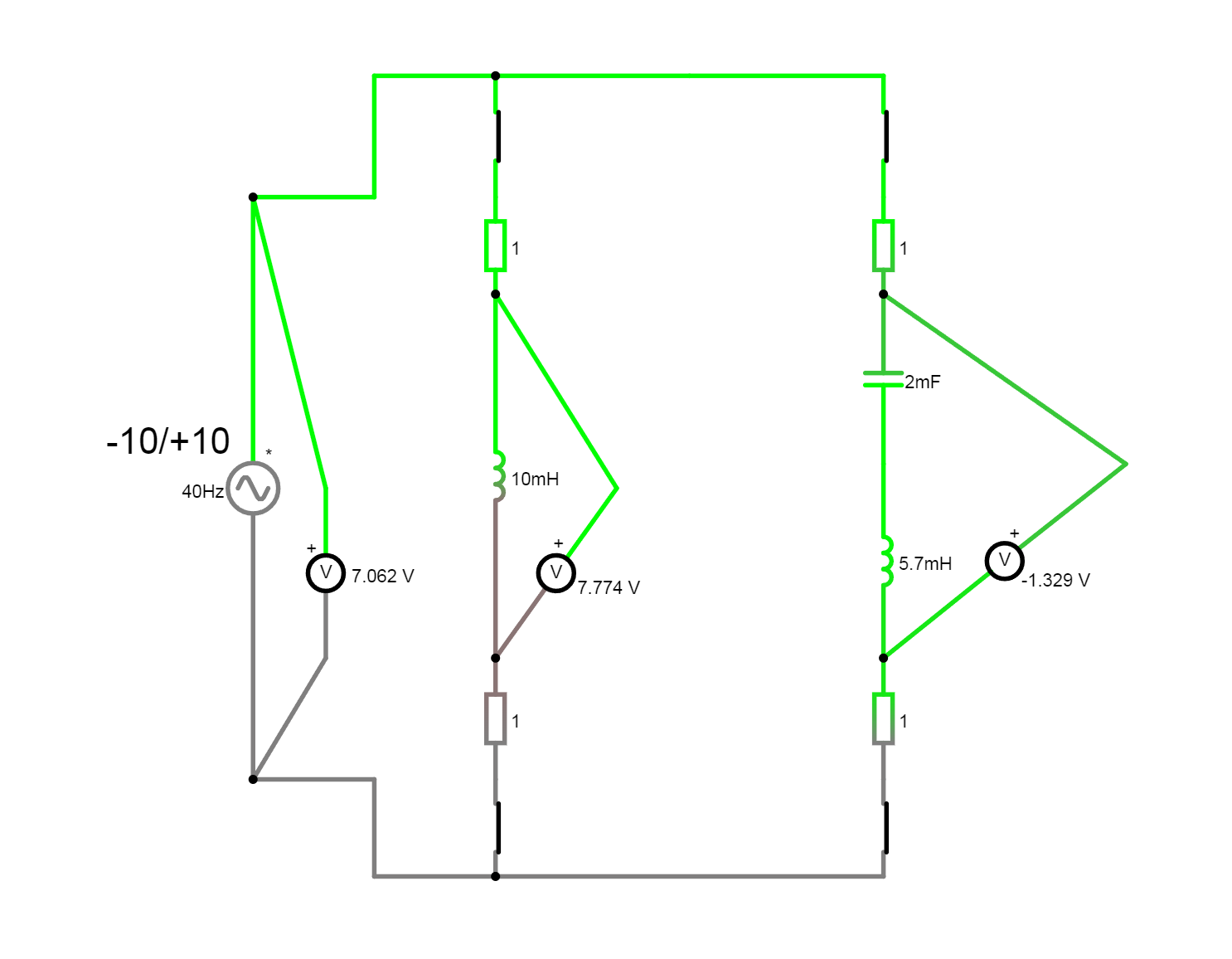

Aber noch mal zurück zum Problem.  Wir wissen eins definitiv: Die
Schaltung der Hilfsspule darf auf keinen Fall in Resonanz kommen. Um
möglichst nahe an die 90° zu kommen muss der Kondensator als knapp neben
der Resonanz-Kapa liegen.
Wir wissen aus Erfahrung leider auch, dass Kondensator mit der Zeit
Kapazität verlieren. D.h. wenn wir den Kondensator etwas zu groß wählen,
wird er irgendwann genau die Resonanz-Kapa haben und sich damit selbst
zerstören. Also muss er etwas kleiner sein.
Beim drüber nachdenken kam mir noch ein völlig anderer Gedanke:
Die Hauptwicklung hat ja auch eine Induktivität und ist direkt an die
Netzspannung angeschlossen. Damit bewirkt die Hauptspule eine
Phasenverschiebung bei einer idealen Spule 90°. Wenn wir jetzt der
Hilfsspule mit dem Kondensator eine Phasenverschienung um 90° in die
andere Richtung geben, haben beide Spulen 180° Phasenverschiebung. Also
hätten wir kein Drehfeld.  Aber wie wäre es, wenn wir den Kondensator so
dimensionieren würden, dass die Induktivität genau kompensiert werden
würde?  Damit hätten wir dann eine Phasenverschiebung der Hilfsphase von
Null.  Insgesamt aber eine Phasenverschiebung beider Spulen von 90°.
Also ein perfektes Drehfeld.  Nun hätten wir aber das Problem der
Reihenresonanz. Um dem zu entgehen müsste der Kondensator als entweder
ein bisschen größer ein bisschen kleiner sein. Damit hatte man dann eine
Phasenverschiebung etwas weniger als 90°, sagen wir 80°, was ja auch
noch gut genug wäre.  Die Möglichkeit eines größeren Kondensators hätte
den Nachteil, dass ein alternder Kapazität verlierender Kondensator
irgendwann zum Resonanzfall führen würde. Also bleibt nur die
Möglichkeit bestehen, dass der Kondensator etwas kleiner ist.
Dazu könnte man berücksichtigen, dass die Spulen auch einen ohmschen
Widerstand haben. Die Hauptspule hat also keine 90° Phasenverschiebung
sondern etwas weniger. Das könnte man in der Bestimmung der
Kondensatorgröße für die Hilfswicklung auch nicht mit einfließen lassen.
Das könnten wir ja mal mit einem Beispiel rechnen:
Nehmen wir einen gedachten 1 kW Motor. Der ohmsche Widerstand würde 15
Ohm pro Spule betragen.  (mal frei aus der Luftgegriffen mit dem Ziel,
dass sich ein Anlaufstrom vom 5-7 Fachen des Nennstromes ergibt). Die
Induktivität der Spulen würde 126mH betragen.  Nach der Faustformel
wählen wir den Kondensator mit 70 Mikrofarad.
Daraus ergibt sich eine Phasenverschiebung der Hauptspule von 70 Grad in
die eine Richtung und der Hilfsspule von 20 ° in die andere Richtung.
Also hätte man perfekte 90° mit den 70 Mikrofarad.
Die Resonanzfreqzenz wäre in dem gewählten Fall 53,6 Hz.  Wir wären also
mit realen 50Hz knapp unterhalb der Resonanzfrequenz. Wenn der
Kondensator altert, steigt die Resonanzfrequenz des Reihenschwingkreise.
Also gibt es keine Gefahr, dass der Kondensator sich selbst zerstört in
dem er mit zunehmendem Alter immer mehr an die Resonanzfrequenz heran
käme.

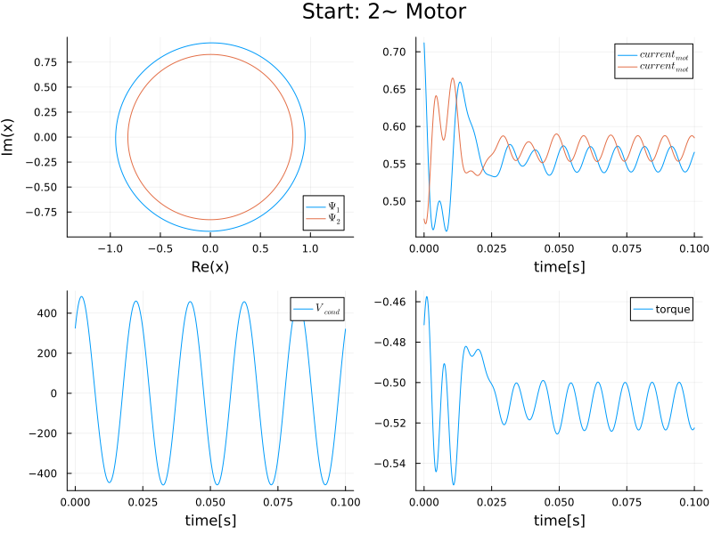

Ein Kondensatormotor ist in Wirklichkeit ein 2~ Motor mit 2 Wicklungen
die um 90° versetzt sind.
Die "Hauptwicklung" ist direkt mit dem 230V~ Netz verbunden. Die
"Hilfswicklung" hat einen Kondensator vorgeschaltet, der dann eine im
90° verschobene Spannung liefern soll. Dies funktioniert aber nur für
einen Lastpunkt! Die Zahl der Windungen für Haupt- Hilfswicklung sind
nicht immer gleich. Durch den Kondensator in Serie ist die Spannung an
der Hilfswicklung meist größer. In keinem Fall aber Resonanz bei 50Hz.
Die Rechnungen mit Phase und Induktivität verstehe ich nicht.
Ziel in der Auslegung des Kondensator ist es, fast einen Kreis (Bild)
für den Raumzeiger Stator/Rotorfluss zu bekommen. Wie gesagt - dies geht
nur für einen Lastpunkt.
Dies ist auch der Grund warum man tw. für den Anlauf einen 2.
Kondensator parallel schaltet.

von Carypt C. (carypt)
Mmh, ich habe in falstad den Spannungsverlauf an Kondensatoren gegenüber
der Eingangspannung simuliert. Was ich daran sehe, die
Kondensatorspannungsamplitudenspitze liegt immer auf der
Eingangsspannungskurve. Der Stromverlauf ist hier nicht gemeint. Nur mal
so. Die Kondensatoren haben einen Eigenwiderstand vom 0,1R.
Die Simulation :
https://www.falstad.com/circuit/circuitjs.html?ctz=CQAgjCAMB0l3BWcMBMcUHYMGZIA4UA2ATmIxAUgoqoQFMBaMMAKAHcQUFCKU9wMPBHyjtO3cABZJAnmGmiAbrN78wgqTKoRJ2qvqjQELAA6cUM7Nh4oLIaf2xRnYeG7Hq5C25euiOPvaSahrC-JAsAE4gVl6+NvguUTF+YSk8DknRkoQy8jI5Mmjh4MmFQfzladrJCMQomhT1nIk10XUNmR2qWSAYkHkK-UWtpdHDFX0DPTUAxuktjn6ZWrCQYEjY0NKE67Z42GiQucKGcBAR8+XF9rmTq3CWRvLY0nzq6GDhaxcs8903borM6QcgobYoYiQI7YYiSIhgepIGDnUTzCY3CbAlFcQwYeqCVy6Qh4A7Hb6oiIBCT5Ba0ql0hTleliZkKbosjgcobTTniIQiWIzUz2MA8IVCzJOAyuNxwEXcKiSu5S5x6OURMyEDANIVA4IxNXIDUijB4eJTAoG6UuDUMoU3SRihYM66JRUusQAxLa3V+BkYxJmi321IiKoiV13NLdape5ppCZxgAefWIMTATjFEGwzqKMiYkAA9AAdEyuFgAe04IDu2lsUOQaztcoaKMpyBrWa0UkNGxcm3APG04oELnI2BYQA
Wenn ich recht verstanden habe, fehlt noch die Spulenimpedanz und
Krafteinwirkung im Magnetfeld. Na, da bin ich raus.
Tja , falstad hat das Scope nicht im Bild gespeichert, deshalb
nachgeliefert.
Jetzt mit Spulen, die Kleinste stört den Spannungsverlauf, es schwingt
sowieso. Die Ströme der Spulen laufen der Spannung nach. Bei den
Kondensatoren ist der Strom vorlaufend. ist wohl bekannt.
ich jedenfalls konnte mir keine Formel ausdenken, die den
Kondensatorspannungsverlauf mit der Zeitkonstante T als Kurve
wiedergibt, weil es sich backfeeded. also die Simulation für mich. Sry
für alte Hüte.

Sehr schöne Simulation lieber Carypt👍
Aber so ganz verstehe ich nicht, was da genau gemessen wird. Was sind
das für Bauteile, an denen die 1 steht und wo sind da Kondensatoren?
Was messen die Messgeräte?  Nur die Spannung an den Spulen oder hat das
Dreieck auch eine Bedeutung?
Um der Sache näher zu kommen, habe ich hier Haupt- und Hilfsspule mit
Kondensator in Reihe aufgebaut, bei der Hilfswicklung kann man
induktivität und Kondensator verstellen.
ich weiß nicht, was ich da im Scope sehen will, den Blindstrom ? die
Phasenverschiebung des Stromes zur Eingangsspannung ?
https://www.falstad.com/circuit/circuitjs.html?ctz=CQAgjCAMB0l3BWcMBMcUHYMGZIA4UA2ATmIxAUgoqoQFMBaMMAKAHcQUFCKU9wMPBHyjtO3cABZJAnmGmiAbrN78wgqTKoRJ2qvqjQELAA6cUM7Nh4oLIaf2xRnYeG7Hq5C25euiOPvaSahrC-JAsAE4gVl6+NvguUTF+YSk8DknRCMQomhS5nInayTl5mWWqSRyxRfySYDy1EQAeIBjEMWBOjRDYjfacMkyQAPQAOiauLAA26XXzmfqwEAww2AjcxPgYkoSbex3+4nEnIIRaYlxCItcFeREAzvdVlZUGAGYAhjOPdCzPWppIGFT4-P4A+YXebyLTOb6-f7PSrQyqw5xUBEQgISaG1aERGp+aF7GQEsSk84yFGXOaVbBoF5LQyIQgYNBuTmQHTQMDEbgIZiQDB4PBWBBOCIAYxeaH49MZWlgkA5bjwXLgTgYkmghDw21y6pFKGwxDwEBgcAtpnawhijMqmUlLg1NoaTT8tSdGOQXLElTltryDP0Vwk9NSoLEILybyjAHtxFTnLozchDBbOENRNh+CaQAAxTNgRidS2rCAAYS+Ji+UoAlgAXL4AOyl-1z5kLmct8FI-YHg9ILLyTBAAEkWwATACuUubbf+QA
ja, entschuldige bitte, daß ich hier so alles unstrukturiert vollmülle,
ich weiß es nicht besser. ich versuche nur es anschaulich
nachzuempfinden, denken muß ich es sowieso in Bildern.
im falstad-simulator kann man die Bauteile (auch Kabel) rechtsklicken
und dann im Scope hinzufügen, erstellen. Viele Sachen sind über
Rechtsklick modifizierbar, bzw als Slider einstellbar. Die Kästchen mit
1 sind Widerstände ((um Ladezeiten zu verschärfen, nicht wirklich
nötig)).
