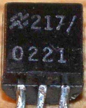

Es geht um einen vermutlich defekten Transistor von NS, der eine
unbekannte Bedruckung trägt. Dieser ist mehrfach in einem Tektronix 465B
verbaut. Da Ersatz gesucht wird, wäre es wichtig, ein Datasheet zu
kennen.
Kann hier jemand den richtigen Tipp abgeben?
Gibt es auch eine Erklärung für den vermutlichen Datecode 0221?

Das Bauteil heisst 151-0221-00. Schau in Dein Service Manual, da steht
zu der RefDes die komplette Typenbezeichnung drin.
Ein PNP HF-Transistor (500 MHz) mit eher geringer Strom- und
Spannungsbelastbarkeit. Motorola MPS3650 oder PN4258 waren Ersatztypen.
Hergestellt hat in NS in der KW17/1972.

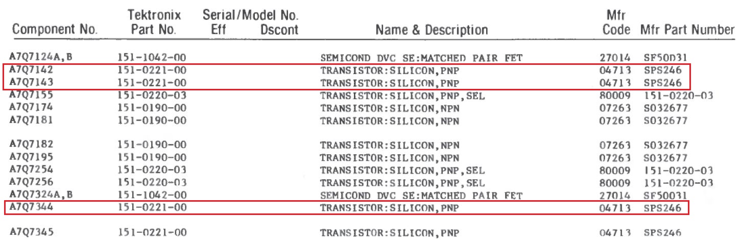

Ich habe Deinen Rat befolgt und bin zu diesem Ergebnis gekommen, was
aber von Deinen Angaben abweicht!
Da ist ein SPS246 genannt und nicht die von Dir gen. beiden Typen.
Weichen die Handbücher ab oder woran liegt das?
Ingo
von H. H. (hhinz)
SPS246 gibts nur für Tektronix.
Der MPS3650 ist unbekannt.

von Wolf17 (wolf17)
https://www.sphere.bc.ca/oldsite/test/tekequiv.html
nennt 2N4258 als Ersatz für 151-0221-00
Dieses Tektronix manual sagt auf S 3-9:
151-0221-00   Silicon, PNP, replaceable by 2N4258
http://www.jkarlock.com/Tektronix-1501(995)-3+text.pdf

Den Transistor hat Tek in dem 465 dutzendmal verbaut. An manchen Stellen
werden die 500 MHz fT benötigt, an anderen tut es ein beliebiger anderer
Typ.
