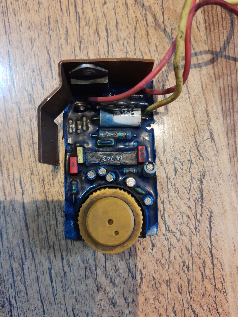

der Drehzahlsteller ist aus einer Bohrmaschine, zu der es leider keine Ersatzteile mehr gibt. Die Maschine läuft aktuell immer auf voller Drehzahl. Sprich die Drehzahl lässt sich über den Poti nicht mehr einstellen. Der Triac ist ein BTB41-600. Der ist okay und hat keinen Kurzschluss. Der Poti (47kOhm) ist auch OK. Das IC hat die Bezeichnung 14 743. Das IC hat 18 Pins. Die Vergußmasse lässt sich relativ gut entfernen, wenn sie warm ist.
Hat jemand eine Idee was das für ein IC sein könnte? Die gängingen PWM Controller, die mir bekannt sind, haben alle keine 18 Beinchen.
Danke.
Gruß Michael

Welche Maschine genau?
Für einen einfachen Triacsteller sind da recht viele Elkos verbaut, das IC ist zur Linearisierung des Drehmomentverlaufes/Drehzahlstabilisierung über Back EMF oder ähnlich drin.
Da solche Schaltungen gern an recht warmen Stellen im Gerät sitzen würde ich eher auf einen ausgetrockneten/high ESR Elko tippen.

Sind ja "nur" 6 Elkos, ich baue die aus und werde die prüfen.

Ja kann sein. Das Gate des Triacs ist über einen 47 Ohm Widerstand direkt an dem IC angeschlossen. Wäre aber für einen uC dann eher untypisch, oder?
Man würde bei einem BTB41 mehrere Pins parallel erwarten.

Vermutlich U211 https://bg-electronics.de/datenblaetter/Schaltkreise/U211B.pdf
Die 15k2W Vorwiderstand und 47 Ohm passen dazu die Elkos auch.
vgl. mit Datenblatt beispielschaltung.
Der U211B ist aber laut DaBla nur für Regelung mit Feedback vorgesehen? Kennst du eine Applikationsschaltung ohne?

Ob nicht irgendwo eine Spule ist und die Platine neben der Motorachse montiert ist ?
Die Platine ist tatsächlich über der Motorachse montiert. Die Achse ist in etwa unter dem 15kOhm Widerstand, im 90° Winkel.
Hab mir gerade das Datenblatt des U211B angesehen. Der Triac ist über den 47 Ohm Widerstand an Pin 4 des IC angeschlossen. Das würde laut Datenblatt passen.

Na also! Jetzt weiß man ja welches IC das sein sollte und wie die grundsätzliche Schaltung dann aussieht. Wenn die Drossel wirklich ok sein sollte (geht gerne kaputt, siehe die ganzen Bosch MUM5 Küchenmaschinen) dann weiterhin erst Elkos. Das IC ist ziemlich robust...

Ja super, danke für die vielen Hinweise. Ich prüfe die Elkos und gebe Rückmeldung. Die Drossel bekomme ich Zerstörungsfrei bestimmt nicht aus dem Verguss, da sie in eine Mulde eingebettet ist. Ich hoffe, dass ich zwei Fädeldrähte als Verlängerung angelötet bekomme.
Ich habe nur bedenken das die Lötstelle der Verlängerung wieder aufgeht, wenn ich die Drähte an die Platine anlöte. Da ist mir auf die Schnelle noch nix sinnvolles eingefallen

Die Elkos sind alle im normalen Bereich. Vielleicht war wirklich ein Draht der Drossel gebrochen wie H.H. angemerkt hat. Ich versuche mein Glück mit dem Anlöten und melde mich wieder.
So, ich habe die Anschlussdrähte der Drossel verlängert und angeschlossen. Alles zusammengebaut und getestet. Es funktioniert :-)
