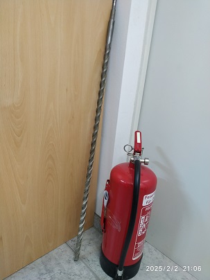

von Wolf17 (wolf17)
Ralf X. schrieb:
> Hast Du Spass daran, mehrere Mauern zu durchbohren?
Bohrhämmer sind bestimmt weiter verbreitet wie 7m Leitern. Ganz zu
schweigen von der Transportierbarkeit. Ein SDS 10x460 kostet nur 8€ mit
Versand
https://www.ebay.de/itm/132987471741
Ein zusätzlicher mit 1m nur weitere 8,20.
Bis die hohe Leiter aufgestellt ist, sind die ersten paar Löcher schon
fertig.
von Ralf X. (ralf0815)
Lu schrieb:
> Mit dem richtigen Bohrhammer in 10 Minuten erledigt.
> Kabelkanal wurde schon bei Hornbach gefunden?
Prima Sache, am besten mit dickem Bohrer, damit das Kabel auf jeden Fall
leicht durchflutscht.
Falls unbenutzter/abgemeldeter Kamin vorhanden:
Von oben rein ganz easy, aber unten wieder raus?
