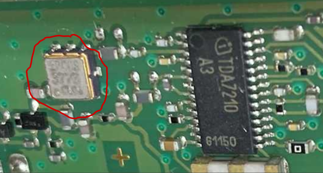

kann mir jemand näheres zum eingekreisten Bauteil sagen? Meine Vermutung
ist Chipantenne, aber ich finde dazu nichts vergleichbares. Ein besseres
Bild habe ich leider nicht.
Hintergrund: das ist der Empfänger für die Einzelraumregelungen meiner
FBH-Steuerung, FSK bei 868MHz. Allerdings habe ich öfters Abbrüche in
der Verbindung, und würde daher gerne den Empfang mittels
herausgeführter Antenne verbessern.

Warum gibst Du nicht EPCOS 3772 bei Google ein?

Wie ich vermutet habe ist die Bauform typisch für ein SAW Bandfilter.

Besser mal die ganze Platine zeigen, die Antenne wird weiter links zu
finden sein.
Stimmt, Google sagt SAW filter 868.95 MHz:
https://www.alldatasheet.com/datasheet-pdf/view/189124/EPCOS/B3773.html
typ. 0,5dB Durchgangsdämfung

Jetzt wo ich es weiß, kann ich es auch lesen. Danke, war nicht böswillig
dumm angestellt. Entziffert hätte ich zwar auch eher 3772, aber 3773
passt von den Werten besser.

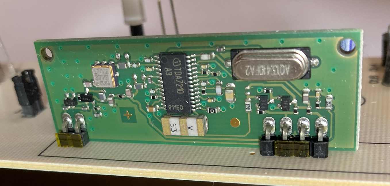

Sprich das ist nicht die Antenne. Und links davon kommt nur noch
Massefläche mit Vias, siehe Bild. Die Unterseite ist durchgängig
Massefläche,
Die dazugehörigen Sender haben je nach Generation entweder eine Helix
oder Streifenantenne. Hier finde ich da weder noch.
Das Datenblatt kenne ich, da wird aber auch keine Info gegeben, wie oder
was als Antenne empfohlen wird.
Eine Möglichkeit sehe ich noch: die Antenne ist auf der Mutterplatine
als Streifen, leider auf dem Bild nicht eindeutig erkennbar weil
abgeschnitten, Die beiden Transistoren (Vorverstärker?) wären dann auch
Teil des Signalwegs. Kann das sein?
Wäre der bessere Punkt für die externe Antenne dann am Pinheader oder am
Beginn des Streifens?

Ja. Und das Antennensignal kommt über den linken Pin des zweipoligen
Verbinders. Dort müsstest Du weiter suchen.
von Flip B. (frickelfreak)
Dieter R. schrieb:
oben links nach dem Anpassnetzwerk ist die Antenne als leiterbahn zu
sehen.

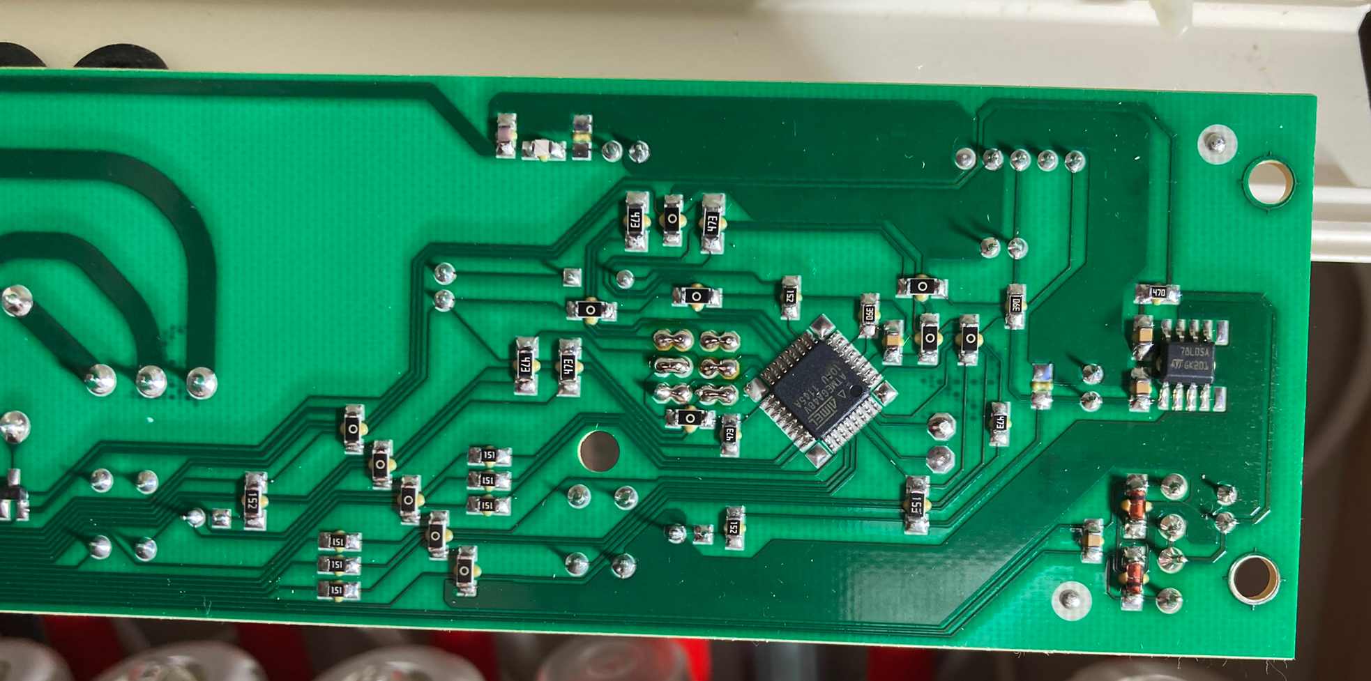

sein könnte. Auf dem Gesamtbild der Mutterplatine (nicht hochgeladen)
fehlt nämlich auch genau der Teil. Ehrlicherweise hatte ich auch nicht
erwartet, dass das Antennensignal über einen Pinheader von der
Mutterplatine kommt, sondern das komplett auf der Empfangsplatine ist.
Ich verstehe das jetzt so: der beste Ansatz zum Anschluß der Antenne
wäre, die Leiterbahn der Streifenantenne direkt am Beginn aufzutrennen
und das Signal dort einzuspeisen?
von H. H. (Gast)
Diode und Transistor, und ja, das ist ein Vorverstärker.
Die Antenne dann auf FR3 zu machen war nicht besonders clever, da wird
eine externe Antenne besser sein.
