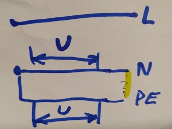

in den 90iger Jahren wurde in einem älteren Haus von klassischer Nullung
auf getrennten Schutzleiter und Neutralleiter umgebaut. Die meistens
Räume waren etwa Ende der 70iger schon dreiadrig ausgeführt worden.
Verbaut wurde da ein RCD mit 500mA.
Letztes Jahr wurde der Zählerschrank nebst UV neu gemacht und dein RCD
von 0,03mA eingebaut.
Von diesem Zählerschrank geht auch eine Leitung in eine Werkstatt rüber
(Abzweig vor der oben beschriebenen UV). Diese hat im selben Zuge auch
eine neue UV erhalten, mit 0,03mA RCD und B16 und C16 LSS.
Die Werkstatt ist ca. 10m vom Haus entfernt.
Diese Konstellation hat bis jetzt problemlos funktioniert.
Seit letzter Woche steht ein Trennschneider in der Werkstatt, der an
einer vorhandenen mit C16 abgesicherten Steckdose betrieben wird (230V).
Also einen hohen Anlaufstrom hat.
Schaltet man nun diesen Trennschneider an, fliegt der RCD im Haus (also
nicht der RCD in der UV des Trennschneiders, sondern der in der UV im
Haus).
Das scheint immer so zu sein, also unabhängig von den angeschalteten
Geräten.
Was kann der Grund dafür sein?  Fehlende Erdung in der Scheune? Irgendwo
noch eine Steckdose  mit verbundenen PE und N?
Wäre schön, wenn mir jemand der Grund nennen kann.
Vielen Dank

von Martin S. (lebowski)
Also es sieht so aus:
      -- RCD1 -----
      -- RCD2 -----
      -- RCD3 -----  (alte Wohnung)
      -- RCD4 ---C16-- Trennschleifer
Es fliegt RCD3 und der Trennschleifer läuft weiter. Also 100% nicht
seriell.
Der Trennschleifer hat keinen Drehstrommotor sondern benötigt nur einen
Außenleiter.
Der RCD1 fliegt auch, wenn ich ihn an einer anderen Steckdose in der
Werkstatt anschließe.
Im Haus kann ich nicht testen, da ich kein C16 abgesicherte Dose dort
habe, und bei B16 der LSS fliegt.
Ich habe einen Benning Steckdosentester, der auch den RCD testen kann.
Nutze ich den, fliegt immer der richtige RCD aus.
Es gibt noch zwei weitere RCD Kreise (RCD1 und RCD2).  Die fliegen
nicht. Es muss also mit der Situation hinter dem RCD3 zu tun haben.
Die Erdleitung zur Werkstatt ist im Zuge der Erneuerung letztes Jahr neu
gekommen.
Hypothese: Was ist, wenn hinter RCD3 irgendwo PE und N zusammen kommen?
Danke

von Thomas K. (kalti)
ich finde solche Fehlersuchen immer sehr spannend. Aber auch ärgerlich
für den Betroffenen.
Eine weit hergeholte Theorie aber aufgrund einer schlechten Klemmstelle
(Neutralleiter) möglich:
Teo D. schrieb:
> Ich vermute mal, wegen einer Sternpunktverschiebung und nem etwas krudem
> Aufbau der Anlage!?
Sind in der Anlage Überspannungsableiter verbaut? Wenn diese (nur) nach
dem RCD3 sind könnte eine Sternpunktverschiebung durch den Anlaufstrom
das Auslösen der Varistoren bewirken - Ableitung gegen PE. Diese
Überspannungsableiter können auch in einer Steckdosenleiste oder einem
Gerät verbaut sein, nicht nur in der Verteilung.
->Alle LSS nach RCD3 ausschalten, tritt der Fehler immer noch auf?
Theorie 2:
>> gekommen.
> Dann müsste RCD3 an sich alle naslang abschalten.
Wenn in einem Endstromkreis N und PE zusammen sind muss der RCD nicht
zwingend ständig auslösen, das passiert erst wenn genug Last im Haus ist
und sich der Strom über N auf den PE aufteilt bis der RCD auslöst. Wer
schon mal eine Fehlersuche am RCD (N mit PE verbunden) gemacht hat kennt
das Problem mitunter, dass man einen größeren Verbraucher anschalten
muss damit der RCD immer auslöst solange der Fehler besteht.
Hier ist es möglich (selten), dass sich durch Leitungslängen und
Übergangswiderstände an Klemmen der Fehler auf andere RCDs auswirkt.
Dann ist hinter RCD3 N und PE zusammen, kann auch eine Verbindung mit
>20 Ohm sein dann baucht es noch mehr Leistung bis zum "falschen
Fehlerstrom".
-> RCD1, 2 und 4 aus und großen Verbraucher nach RCD3
anstecken/Einschalten. z.B. Heizlüfter, E-Herd, ...
Zusätzliche Frage: Wenn der Trennschneider läuft, lässt sich der RCD3
wieder einschalten oder löst er sofort wieder aus? Betriebsstrom oder
Anlaufstrom für Auslösen ausreichend.
MfG und viel Erfolg bei der Fehlersuche
Kalti
von Wolf17 (wolf17)
Der hohe Anlaufstrom bewirkt vor dem RCD3 einen kurzen Spannungseinbruch
durch Ansteigen von N und Abfallen der belasteten Phase.
Wenn der RCD3 trotz abgeschalteter Abgangssicherungen noch auslöst,
wurde ich den mal austauschen, der ist vielleicht ein Sensibelchen.

von Lu (oszi45)
Dieter D. schrieb:
> Stromzange am Oszi suchen koennen ueber welchen N der Fehlerstrom kommt.
Habe mal eine Skizze gemacht. Ein RCD wird nicht auslösen, solange
durch L und N die gleichen Ströme fließen, da sie sich dann aufheben.
Falls jedoch durch ungünstige Umstände noch eine Brücke den Strom über
Schutzleiter umleitet, wird der Spannungsabfall anders sein und der RCD
besonders bei größerem Strooom auslösen.

von Bruno V. (bruno_v)
Natürlich ist jedem I auch ein U zugeordnet, aber hier ist der
Spannungsabfall für den TO vielleicht verwirrend.
