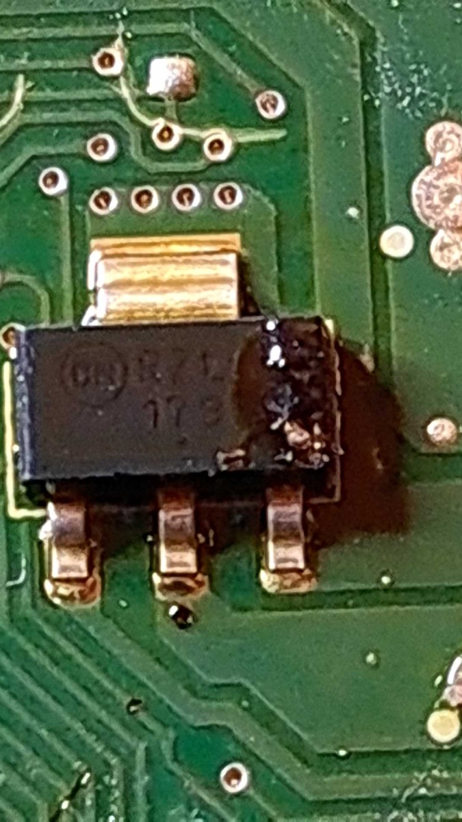

von Martin S. (martin_s894)
Geschirrspüler Whirlpool, es gab einen Kurzen durch defektes Kabel,
Kleinstsicherung auf der Platine explodiert, sonst bis auf dieses
Bauteil anscheinend alles okay. Ist das ein Spannungsregler?
von H. H. (hhinz)
Die zweite Zeile ist der Typcode, leider auf deinen Foto nur teilweise
zu erkennen.
von Gerald B. (gerald_b)
Zeig mal mehr. Gibt es das Bauteil eventuell mehrmals auf der Platine?
Könntein dem Fall auch ein Triac sein.

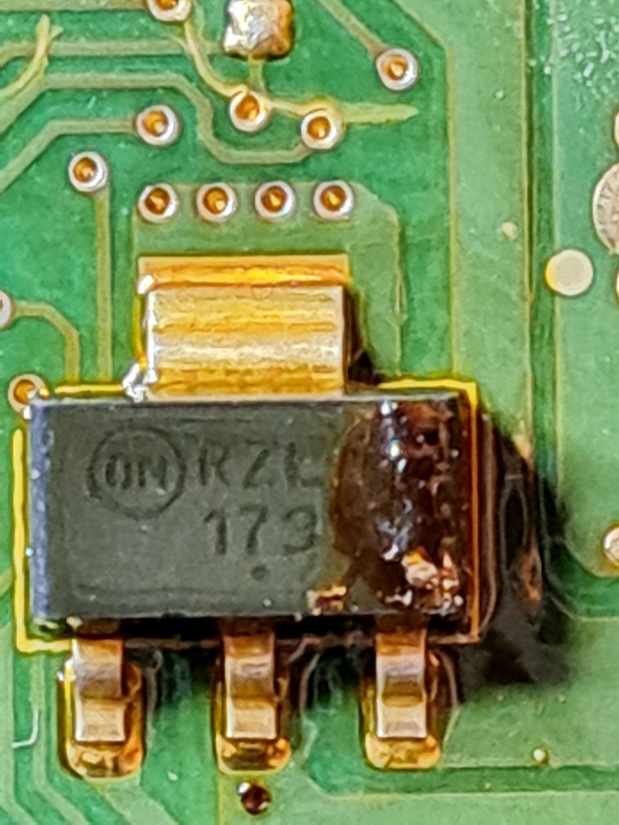

von H. H. (hhinz)
Mit den besseren Fotos: NCV1117-33 von Onsemi.
Oha, das ist zwar ein Alleweltsteil für ein paar Cent, aber bete, das
der sterbende Spannungsregler nicht die Eingangsspannung durchgereicht
hat, sondern einen Kurzen auf Masse oder eine Unterbrechung hingekriegt
hat. Sonst hat wohl der µC auch was abbekommen.
So ein Spannungsregler stirbt eigentlich nicht aus heiterem Himmel.
Entweder hat er Saures vom Netzteil bekommen, oder ein
Abblockkondensator auf der 3,3V Seite hat Schluss.

von Thomas S. (Firma: Chipwerkstatt) (tom_63)
Wenn es eindeutig werden soll, den Popel rechts entfernen. Ist nur
Flussmittel

von Michael B. (laberkopp)
Martin S. schrieb:
> Super, danke für die schnelle Hilfe
Der ist wohl nicht kaputt, der braune Tropfen idt altes Flussmittel.
Such lieber kaputte TRIACs (ähnliches Gehäuse).
von Flip B. (frickelfreak)
Das auf dem Spannungsregler ist nur ein tropfen des beschichtungslacks
der Platine. Du suchst besser in der nähe des eingangsseitigen
gleichrichters und netzteil-schaltreglers. Wenn du hilfe erwartest diese
Teile zu finden und zu tauschen, solltest du die Bezeichnung der
Maschine, Typnummer der Platine sowie fotos der vorder und rückseite
ebenjener nicht länger geheimhalten.
